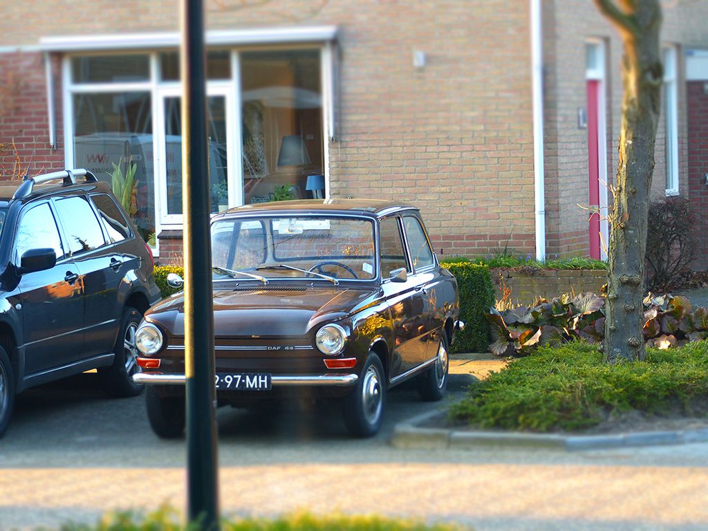

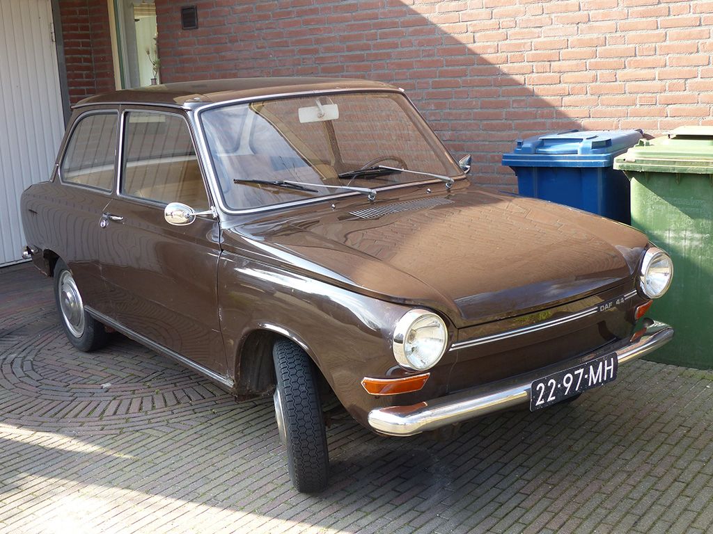

Voor €1100,- heb ik een DAF 44 uit 1969 gevonden. Een schattig bruin wagentje dat in redelijke staat verkeerd. Niet perfect natuurlijk, maar wat kan je verwachten voor dat geld. Qua roest valt het mee. Alleen onder de achterste spatborden en iets bij het voorspatbord is het plaatwerk doorgerot, verder lijkt al het staal nog enigszins netjes te zijn. De roest heeft aandacht nodig en gelukkig zijn twee vervangende plaatjes al inbegrepen. Dorpels zijn verder hard en er is nergens plamuur aangebracht.
Mijn droom oldtimer is een Amerikaan zoals een Cadillac Eldorado of Lincoln Towncar uit de jaren 70/80. Maar deze zijn nu gewoon niet handig voor mij door tig redenen. Onderhoud, parkeerruimte en brandstofkosten om er maar een paar te noemen.
De reden dat ik voor een DAF heb gekozen is mede omdat een vriend in de buurt ook een DAF rijdt en daar veel verstand van heeft. Zijn kennis kan enorm helpen wanneer er iets met de auto aan de hand is. Daarnaast ben ik sinds hij er één heeft er zelf ook helemaal weg van geworden. Daarvoor kende ik dit merk amper buiten de vrachtwagens om. Vaag wist ik me nog te herinneren dat ze ooit in Ter Land ter Zee & in de Lucht gebruikt werden in achteruitrij-races. Sinds ik een aantal keer met hem ben meegereden is langzaam het DAF-virus overgewaaid naar mij toe.
Qua onderhoud zijn ze relatief makkelijker dan andere oldtimers omdat de techniek vrij simpel is en onderdelen makkelijk verkrijgbaar zijn. De meeste reparaties verwacht ik ook zelf te kunnen uitvoeren. Er valt dan ook veel te leren van deze techniek. Dat hier veel tijd en geld in gaat zitten verwacht ik niets minder van.

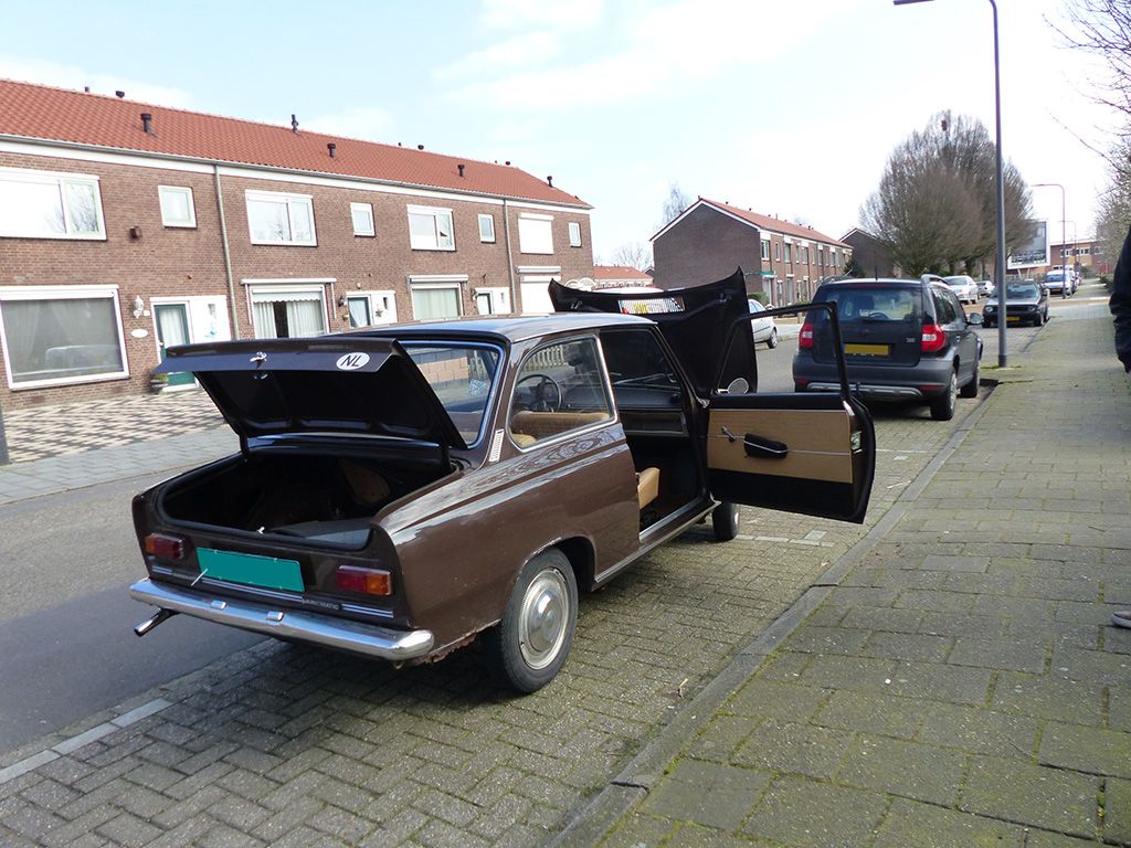

Even genoeg onzin, hier alvast wat eerste foto's: (zaterdag zal ik er wat meer en betere maken)
Excuseer de tas. Foto was genomen tijdens de testrit. (nee ik studeer niet meer)

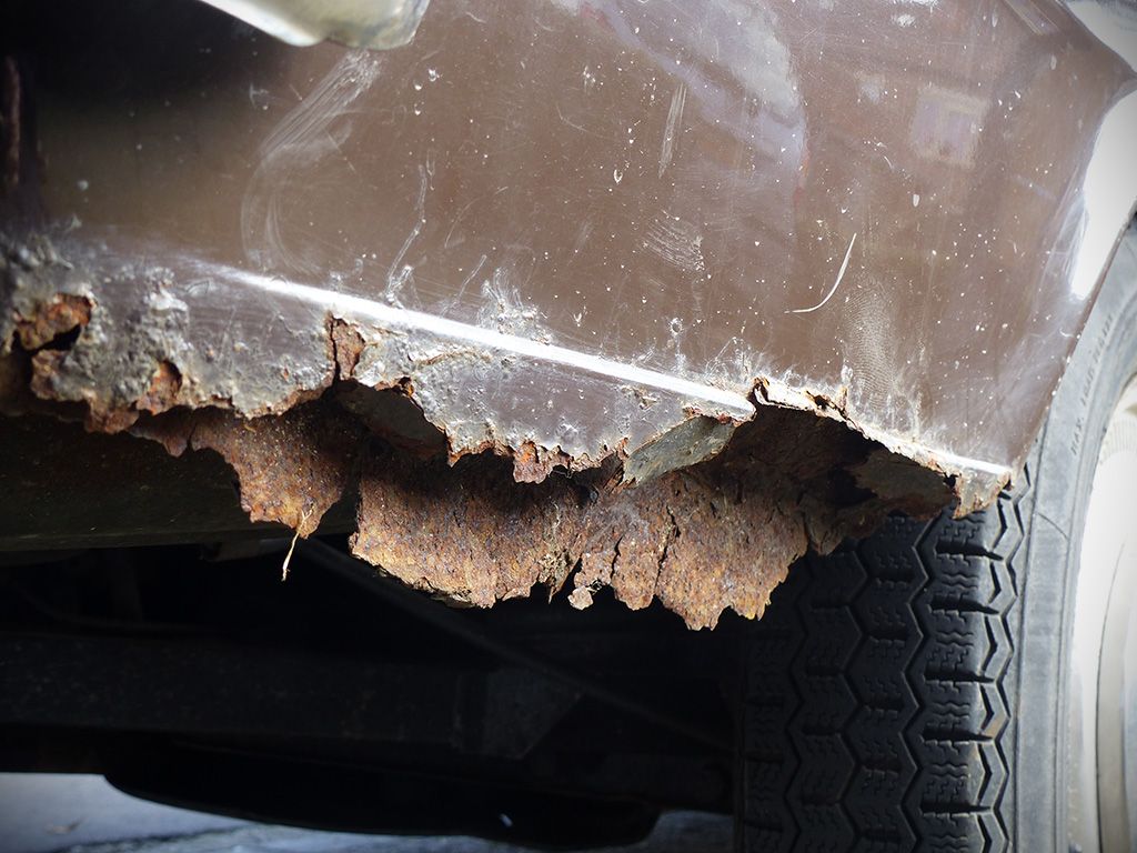

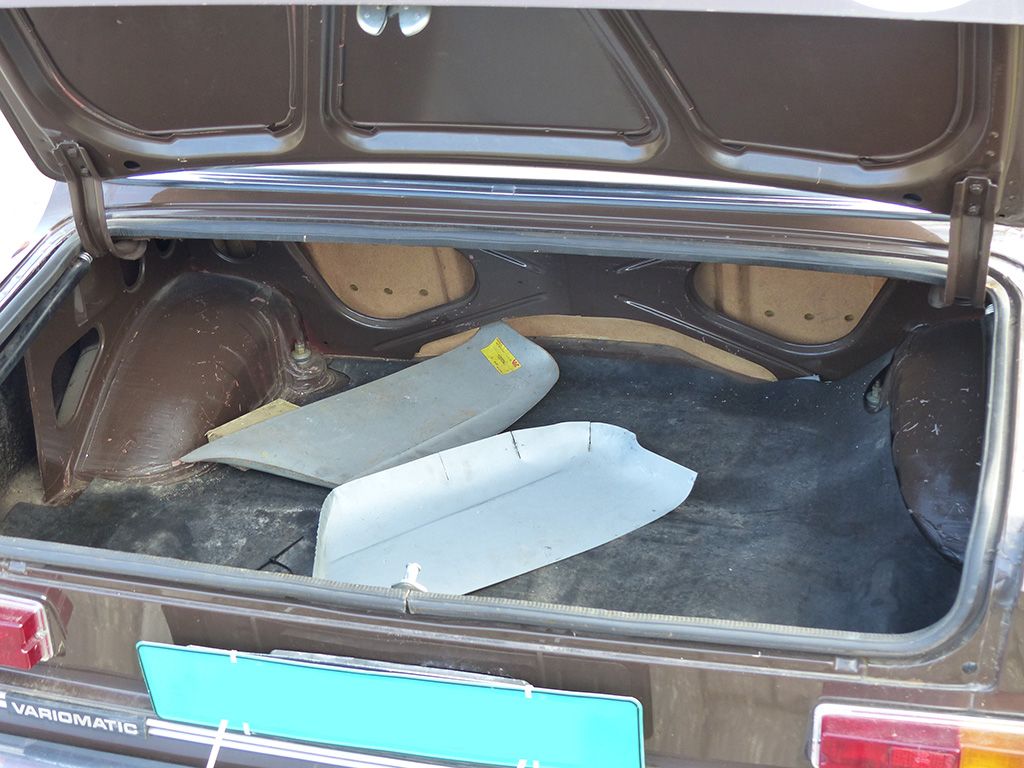

Het achterspatbord: Graag even een minuut stilte.
En in de kofferbak de vervangende plaatjes hiervoor:
En een één of andere idioot die telkens aan m'n auto zit en doet alsof het van hem is terwijl hij niet eens mag rijden. Irritante bal.
En ja, noem me idioot, ik heb dit wagentje aangeschaft nog voordat ik mijn rijbewijs gehaald heb. Vrees niet, ik ben er mee bezig en het gaat de goede kant op. Toch heeft het buiten mijn ongeduld om ook een wat betere reden. Er is namelijk nog zat te doen aan deze koektrommel voordat ik het zelf waardig vind voor dagelijks gebruik. Totdat ik mijn rijbewijs heb kan ik dan rustig de tijd nemen om hier aan te werken en om er van alles over te weten te komen. Oldtimer verzekering is €10,50 per maand. Enige eis: maximum aantal kilometers is 5000 per jaar, dat gaat momenteel toch niet gebeuren. Uiteraard verander ik deze verzekering naar een normale wanneer ik mijn rijbewijs heb, want zoveel binnendoorweggetjes ken ik nou ook weer niet.

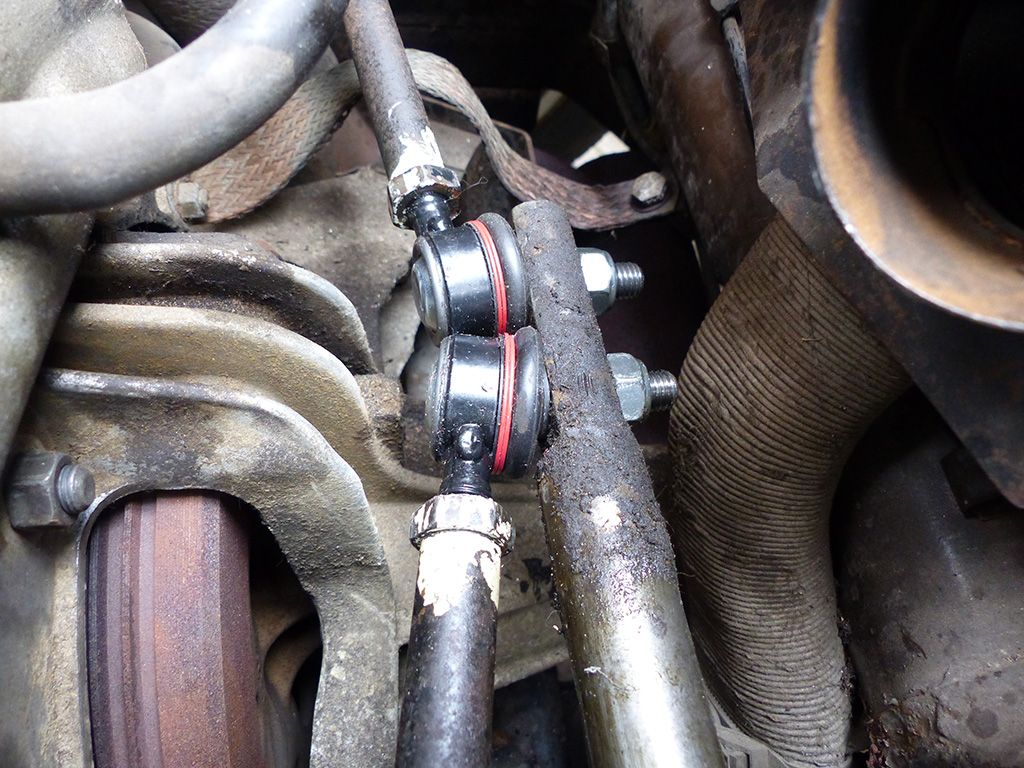

  • -Stuurkogels vervangen. Momenteel zit er speling in het stuur waardoor ook de voorwielen beginnen te klapperen/trillen evenals het stuur wanneer de auto 40-50 KM/H rijdt. Ik dacht eerst dat de Variomatic uitgelijnd moest worden, wat een duur grapje is, maar dat blijkt gelukkig niet zo te zijn. De stuurkogels zijn zo gaar als een hoepel. Deze wil ik a.s. zaterdag vervangen.

Succes. Ben wel bang dat het vervangen van het plaatwerk een flink groter karwei gaat worden als je denkt. Maar goed onderaan is makkelijker leren omdat het toch niet zo in het zicht zit.

Ze kunnen heel stevig roesten, hou het goed in de gaten.

Plaatwerk laat ik door iemand anders doen. Dat is een vak apart en iets waar ik liever mijn vingers niet aan brand. Andere dingen zal ik minder problemen mee hebben.

Die doorgerotte plekken laat ik zeker vervangen. Nu valt het nog enigzins mee dus het zou zonde zijn als ik er niets mee deed. Met name omdat de platen voor de achterspatborden er al bij zitten. Hopelijk kan ik dit bij een bekende voor een vriendenprijsje laten doen.

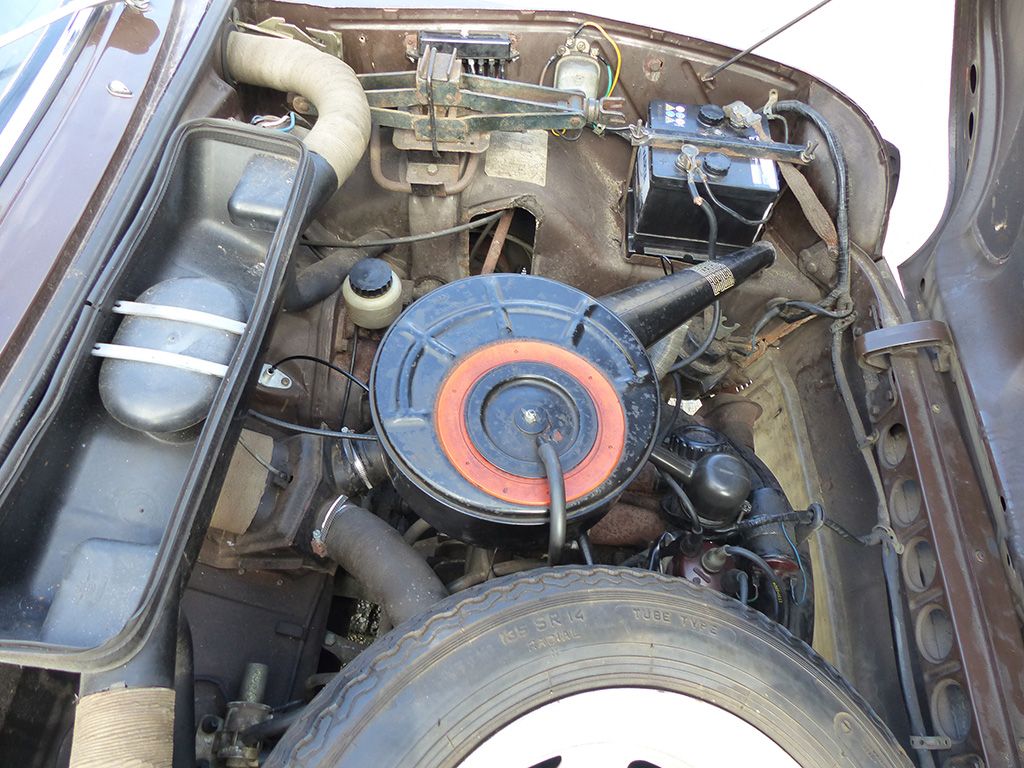

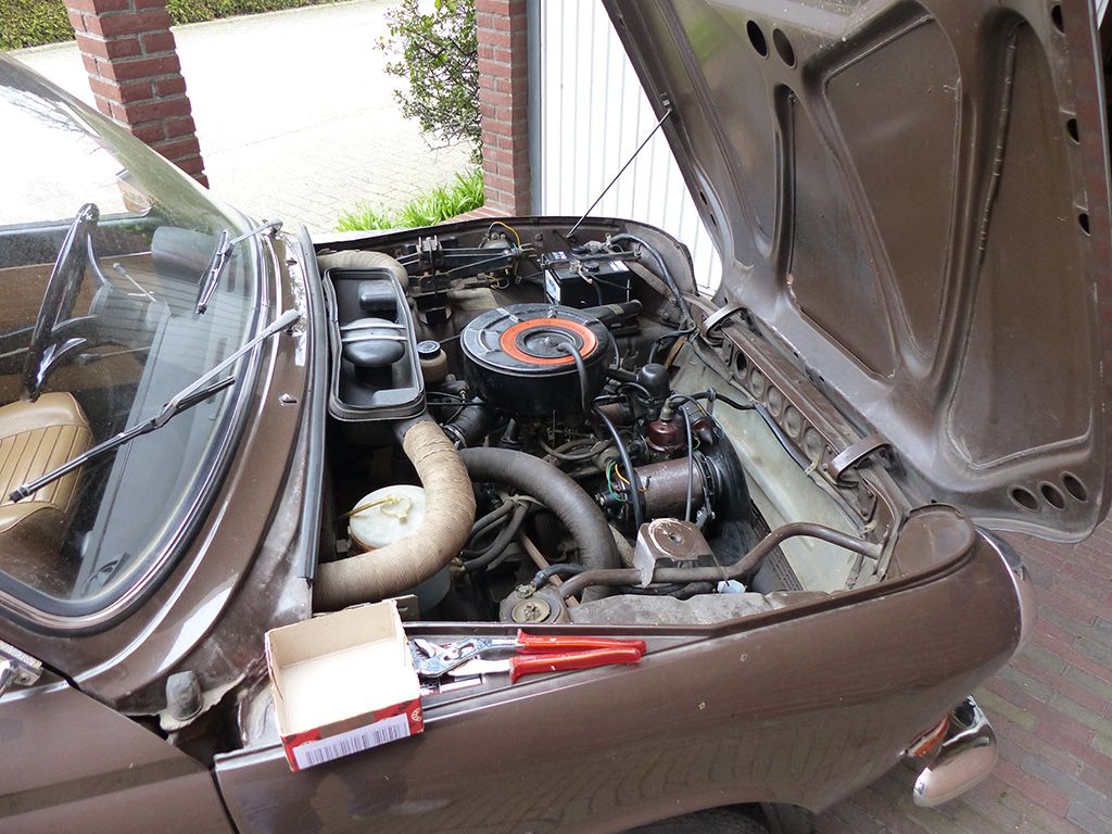

Kleppie open, en reserve wiel eruit:

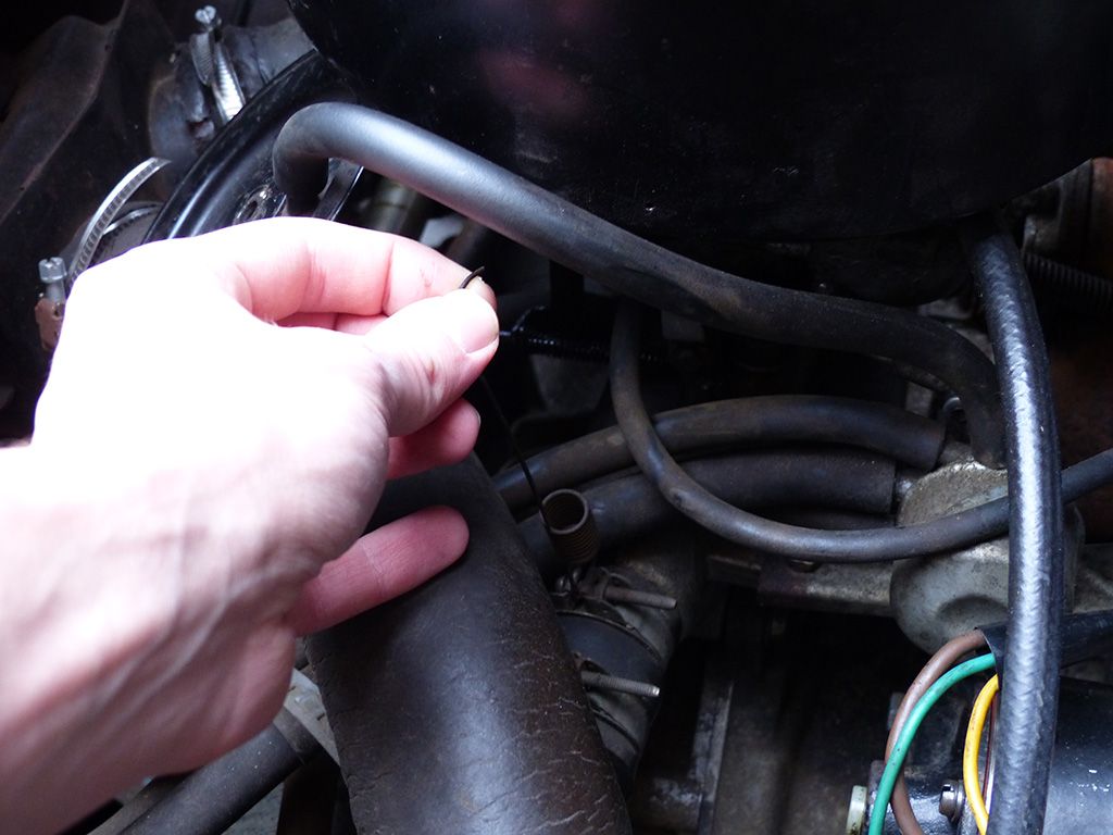

En ooh wat hebben we daar onder? Een cadeautje!
Nu had ik al een aardig weekend. Maar nu ik deze gevonden heb kon het niet meer stuk. Ik zat te denken, of inlijsten, of uitzoeken waar het vandaan komt en indien het mist weer terug zetten. Tot heden nog nergens een missend stuk draad tegen gekomen, dus dat wordt inlijsten.

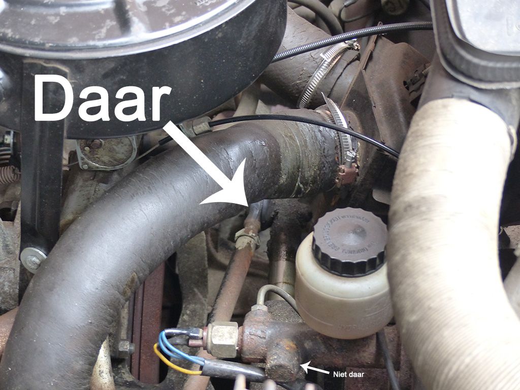

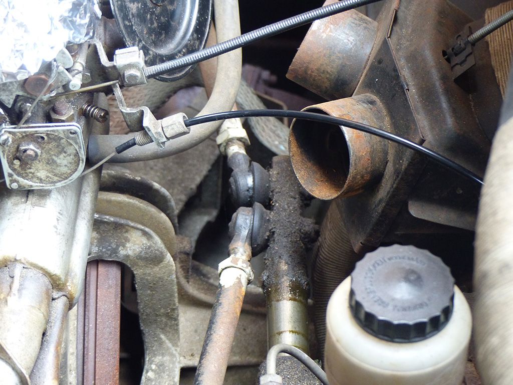

Gelukkig zitten die stuurkogels op een prachtig bereikbare plek:

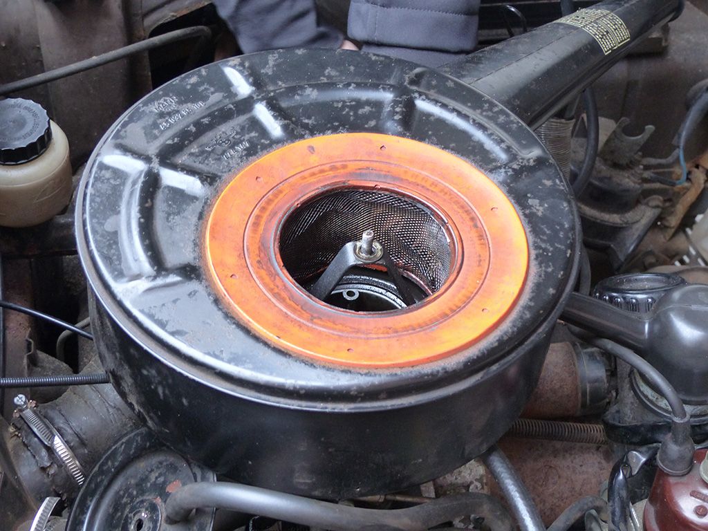

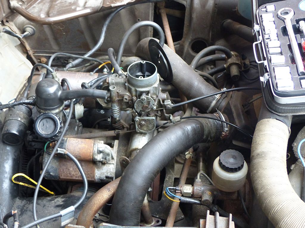

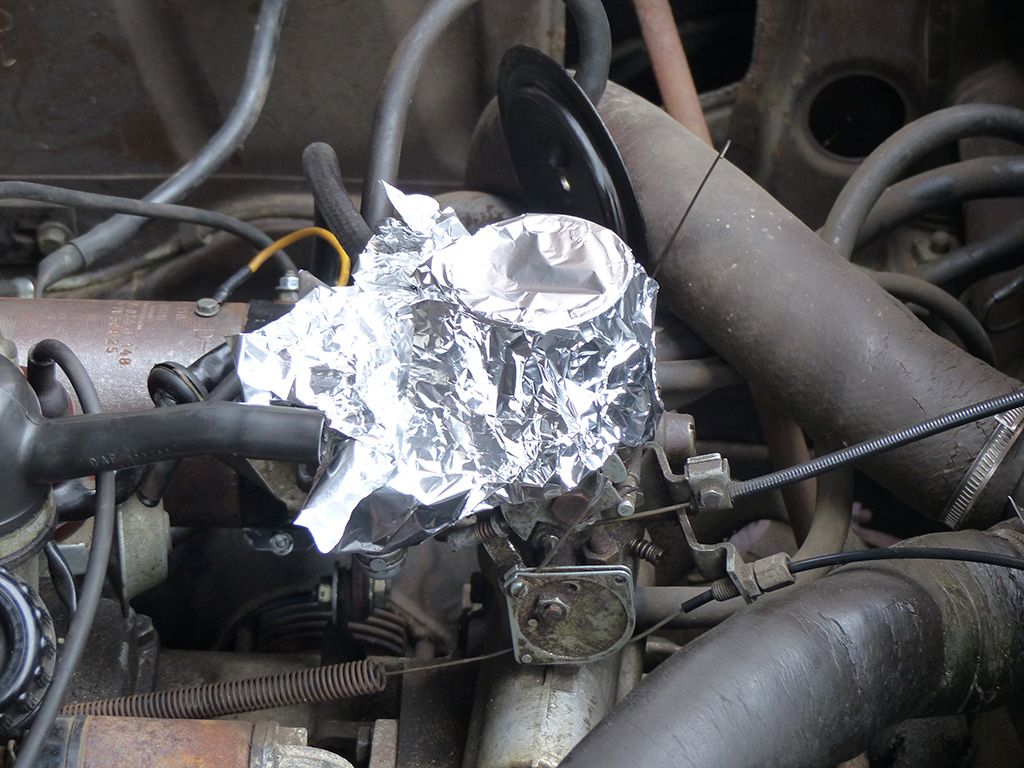

Dus eerst het luchtfilter eraf. Dat ging vrij makkelijk. Aan de rechter kant zat een vreemd veertje die ook even los moest:
Zo. Dat scheelt weer. Wel even de carburateur afgedekt met folie. Er vloog genoeg rommel in de ronte.
Toen het luchtfilter eraf was, was het alleen nog een kwestie van de kachelslangen loskoppelen, en nu was er al iets meer ruimte:

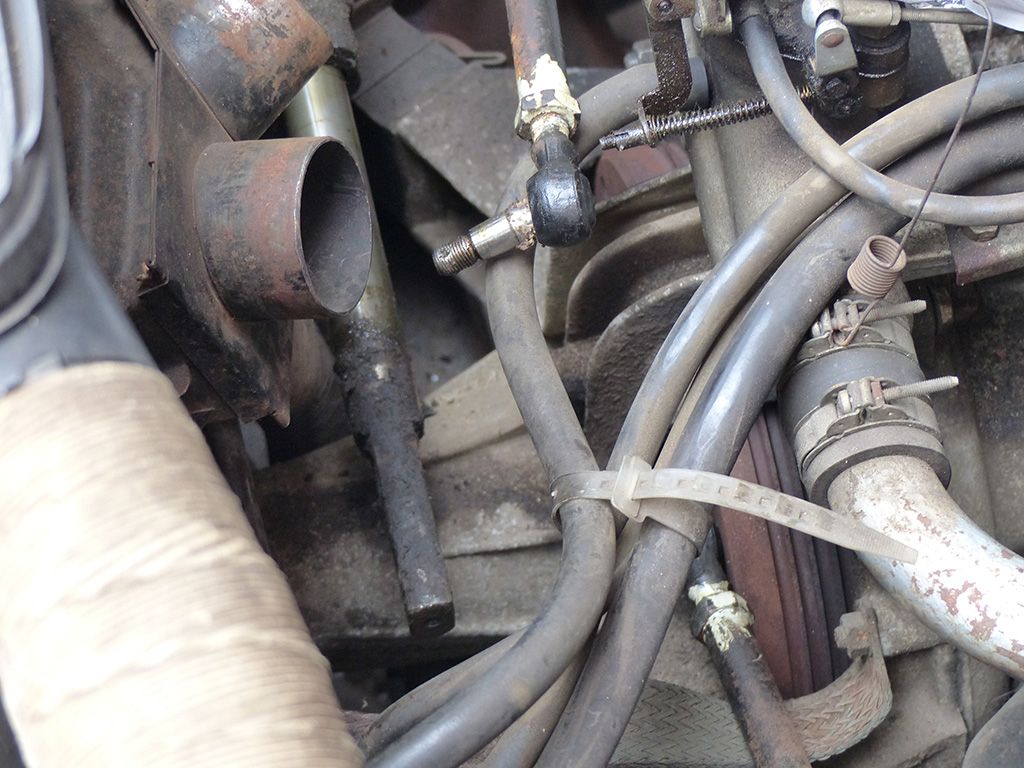

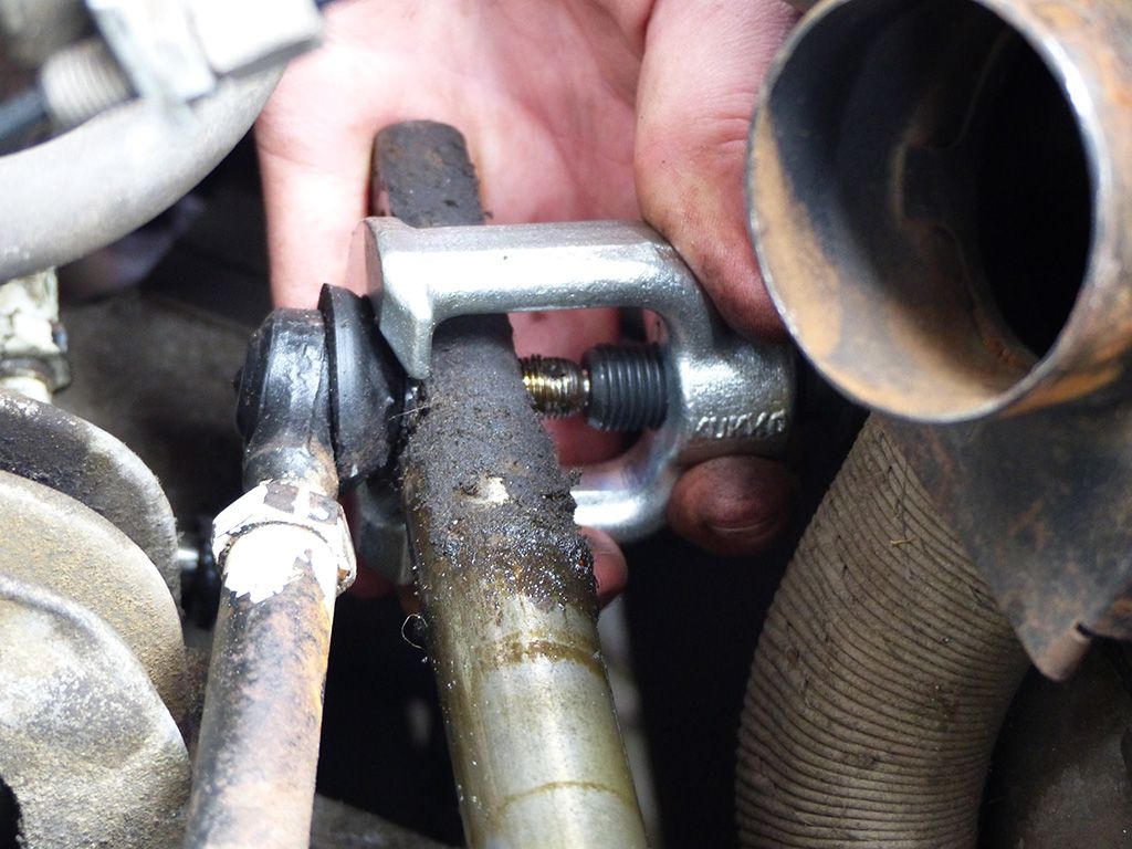

Nu begon de uitdaging. De kogeltjes verwijderen. Kan toch niet moeilijk zijn toch? Toch?
Nou, laten we het er maar bij houden dat er wel enigszins waarheid zit achter het zinnetje "goed gereedschap is het halve werk". (niet dat het nog bewezen moest worden). Die kogels zijn blijkbaar conisch van vorm, en zitten dus al bijna 50 jaar in dat gat gedrukt terwijl die wagen ondertussen stad en land heeft afgereisd. Die kogels raken nogal gehecht aan hun huis. En net als een vervelende huurder kan je deze er ook niet zomaar uitzetten.
Dus ik pak een hamer en geef even een tik op die kogel. Oh nee, dat kan niet want het is daar nog krapper dan een 4-zits in een Sprinter tijdens spitsuur op een dinsdag. Ik sla er soort van naast/schuin op. Geeft geen kick.
Dan maar het stuurhuis losschroeven. Even 4 bouten eruit en ik kon zo het hele stuurwerk naar voren schuiven. Ik stond er eerlijk gezegd van te kijken dat het stuurhuis zomaar naar voren geschoven kon worden, aangezien er nog zo'n stuurwiel aan de andere kant zit die er aan vast zit.
Maar goed dat ter zijde, met het lichtelijk verplaatste stuurwerk stond ik nu te meppen als een gorilla op die kogels. Als die dingen handen hadden dan kreeg ik een middelvinger van ze, want ze bleven gewoon zitten. Zelfs een grotere hamer hielp niet.
Dan maar warm stoken. Ik las dat een werkplaats fohn goed werkt hierbij omdat het staal dan uitzet en makkelijker loskomt:
Nou ik weet niet welk soort staal die mensen het over hebben, of ik stond precies het omgekeerde op te warmen, maar ik heb die fohn op 600 graden gezet en er zo lang op gehouden dat de WD40 begon te roken. (dat kan blijkbaar). Het was zo heet dat ik zelfs een telefoontje van Greenpeace kreeg over of ik even op wou houden, omdat vanwege mijn stuurkogel probleem de poolkappen aan het smelten waren.
Ik stond nu te meppen met een kracht van duizend zonnen op die 2 kogels maar net als Excalibur in die ene steen verroerde die dingen geen nanometer. (Misschien was Excalibur wel een stuurkogel, maar hebben ze er door een interpretatiefout er een zwaard van gemaakt)
Toen heb ik de hulplijn ingeschakeld en mijn oom opgebeld. Ik hoefde niet veel te zeggen of ik hoorde hem al zeggen: "Je hebt een stuurkogeltrekker nodig"
-een stuurkogeltrekker?
-ja een stuurkogeltrekker?
Nou, gelukkig heeft uiteraard iedereen zo'n ding in huis liggen. Niet dus. Ik dus gauw rondgebeld naar autozaken die nog open waren na 12 uur op een zaterdag, én die een stuurkogeltrekker verkochten. Ik had geluk, er was er nog één open. Gauw er naartoe gegaan. (Niet met de DAF natuurlijk)
En ja hoor, ze hadden er één die paste op de nieuwe kogel die ik even had meegenomen. Kostprijs van deze lieverd: €48,- ;_;
Maarja ik moest hem hebben, dus toch maar gekocht.
Uiteraard, omdat deze prachtige onderneming al zo vlekkeloos verliep paste dit ding natuurlijk niet om de kogels heen omdat die ruimte net zo krap was als de beenruimte bij Economy Class in een 777 van Air France. Dus ik had iemand nodig om hard te trekken aan het stuurgerei zodat ik nét die extra ruimte had om dat ding ertussen te wrikken. Eenmaal op zijn plaats kon ik soort-van het schroefdraad met een ratel aandraaien:
6 keer krikken, plop, en ja hoor, eindelijk. Die stuurkogel kwam los. Met de moeite die ik erin moest steken had ik gehoopt dat het ding losschoot met genoeg kracht en snelheid om ermee in een baan om de aarde te kunnen vliegen, maar het bleef echter subtiel.
Andere kogel idem dito.

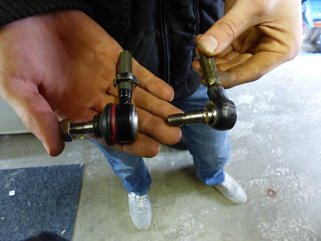

Weet je wat het leuke is? Dafhobby verkoopt een speciale stuurkogeltrekker voor €20,- die wél in die krappe ruimte past. Dus voor iedereen die ooit nog toevallig een stuurkogel voor zijn DAF moet vervangen, koop meteen zo'n ding van tevoren.
Gelijk maar de hele stuurstangen eruit gehaald om even op de werkbank die vastgeroeste kogels eruit te draaien.
Hier het verschil:
En weer gemonteerd:
Ook dat was nog even knoeien omdat de borgmoertjes ervoor zorgde dat het schroefdraad meedraaide, dus ik kon ze niet vast draaien.
Na stevig drukken en het rubbertje ietsie uitlubberen kon ik ze er verder op draaien totdat de kogel weer vast zat.
Wielen voorlopig even op het oog uitgelijnd, dat moet ik nog laten doen in een garage, maar ik denk dat ik ook maar gelijk eerst de fuseekogels en de stuurkogels aan de wielzijde ga vervangen. Dan is dat ook meteen gedaan. Kost me wel weer €122,-
Toen kwam het spannende moment van waarheid om te zien of dit alles heeft gewerkt, en ja! Geen klepperende wielen meer en geen speling op het stuur.

Mooi verhaal. En dat 'cadeautje' is de aarde draad van blok naar carrosserie, in mijn mini zit exact dezelfde. Dus wellicht toch handig om te checken, maar zal wellicht vernieuwd zijn anders had je nu waarschijnlijk niet kunnen rijden ;)

Er zit inderdaad al zo'n draad bevestigd aan het blok. Dus ik kan hem inlijsten, of verkopen als flosdraad voor gevorderden. :p
