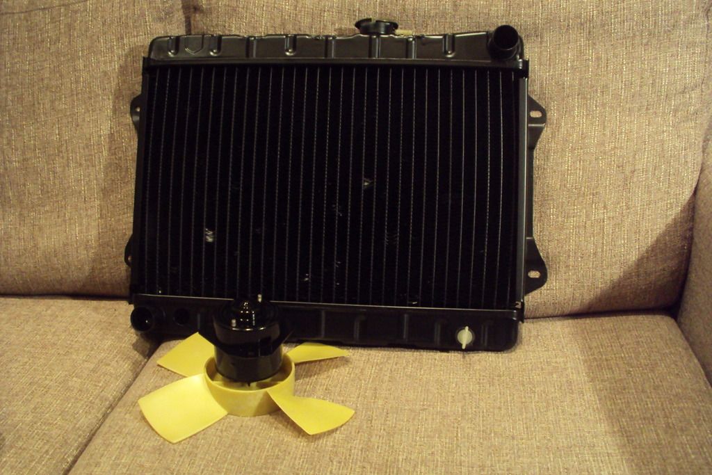

Het dashboard is nu klaar en moet alleen nog bruin gespoten worden. Dus ben ik vandaag met wat onderdelen verder gegaan.

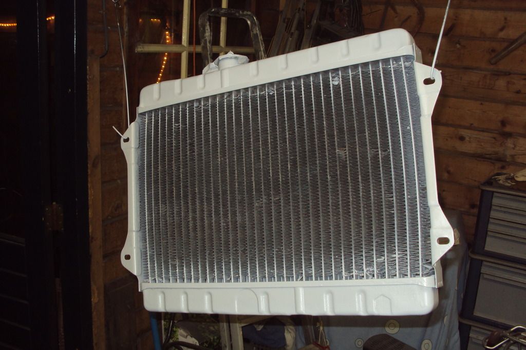

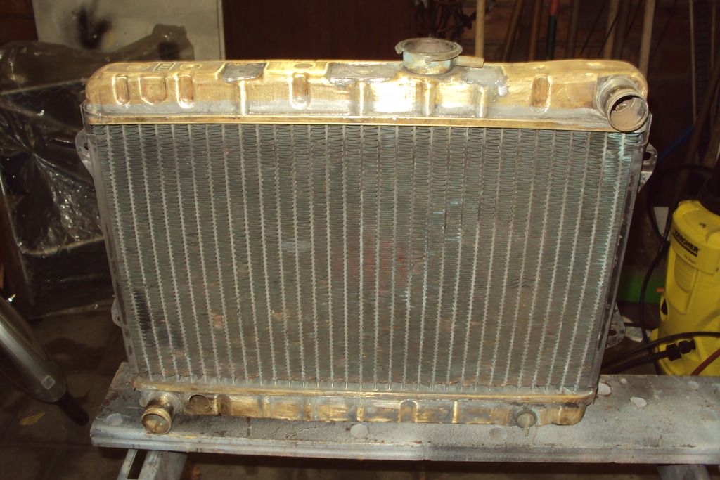

Als eerste de radiator. Het is de bedoeling om elk onderdeel onder handen te nemen. Schoonmaken, ontvetten en dan schuren.
Aan de radiator zit een constructie met de koelventilator. Dit krijgt dezelfde behandeling.
Ik wilde de radiator gaan spuiten maar ik moest eerst een nieuwe spuitmasker kopen het gaat toch behoorlijk stinken in zo'n schuurtje.
Terwijl dit moest drogen ben ik veder gegaan met het demonteren van diverse onderdelen uit de motorruimte. Alles is vies, vet en geoxideerd dus het is erg dankbaar werk om het weer te laten glimmen.

Ik ben nu effe op twee topic's (Passat B1) bezig maar dat is wel leuk die afwisseling. Ik ben allerlei onderdelen klaar aan het maken om te gaan stralen maar ik had ook nog tijd om wat spuitwerk te verrichten.
De radiator is weer mooi zwart en ook het motorhuis van de ventilator glimt weer. Tevens heb ik de vinnen in de vaatwasser (dat mocht van mevr. Rush)gehad.
Zo is het weer netjes als ik het terug monteer.

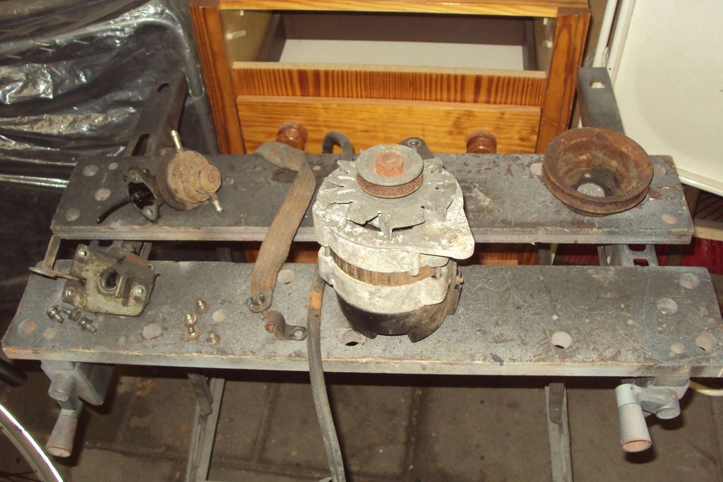

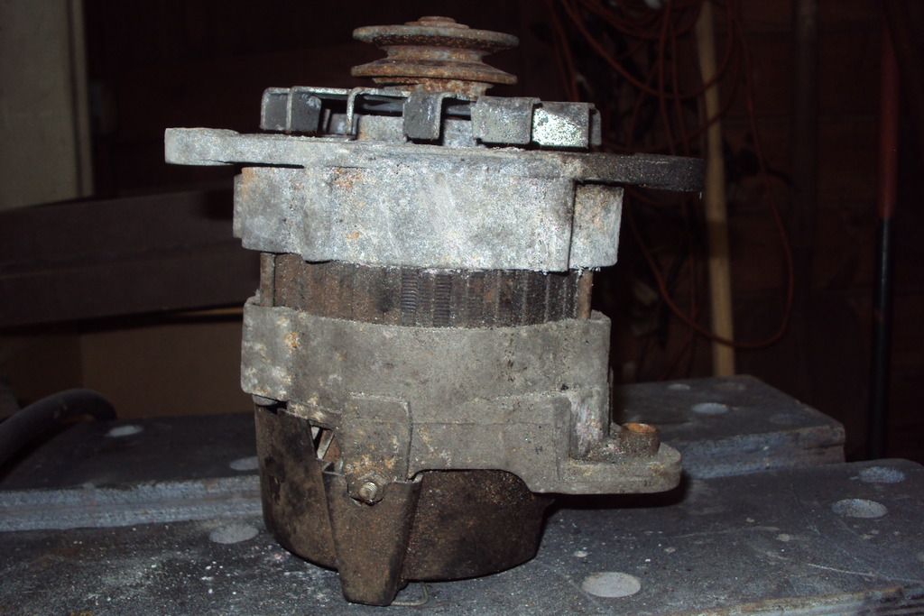

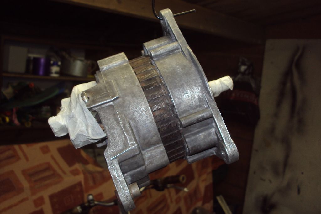

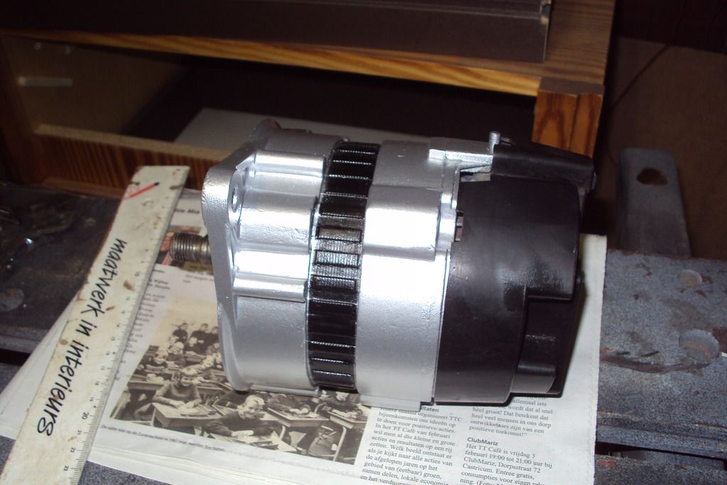

Vandaag ben ik verder gegaan met de dynamo. Vorige week heb ik de poelie en de fan er vanaf gehaald. Ook de kunststof kap aan de achterzijde moest voor de spuitbeurt wijken.
Dan alles goed schuren en ontvetten zoals bekent.
En dan kan de boel gespoten worden. Het middenstuk matzwart en het huis met velgenspray. De poelie en fan worden later gestraald en gepassiveerd.

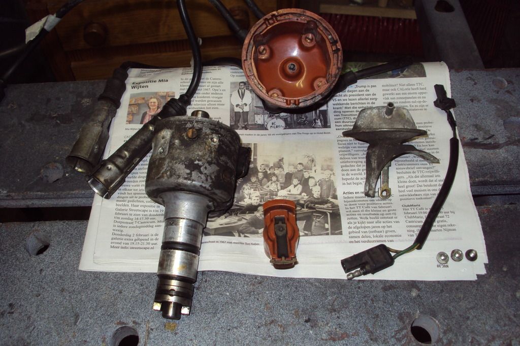

Ook heb ik vandaag de verdeler gedemonteerd. Het is een electronische vanaf fabriek.
Wat betreft de dynamo, let er op dat het voor dit type Avenger vanaf model 16 acr moet zijn.
Dit ivm maximaal afgeven aantal ampère s.

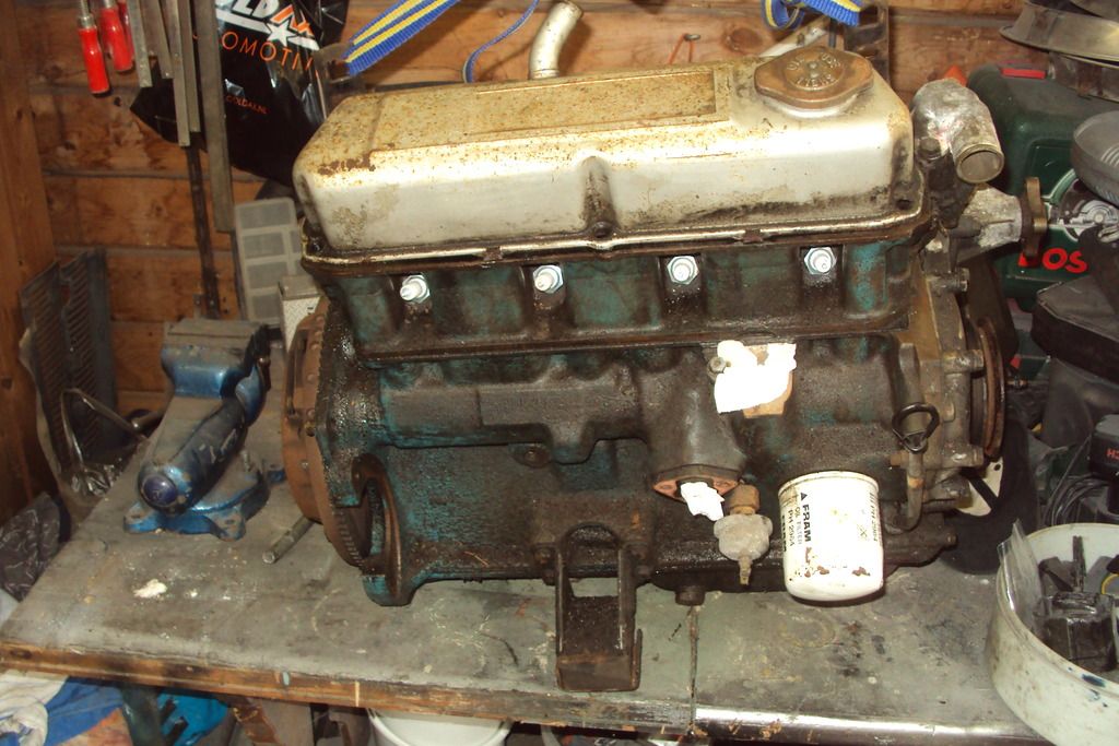

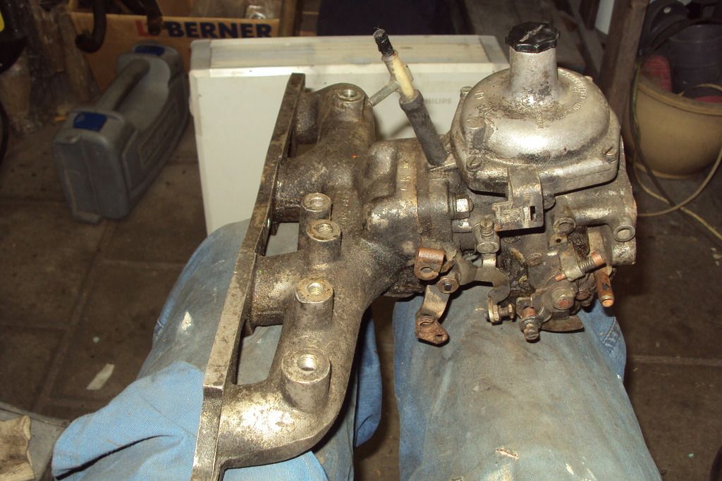

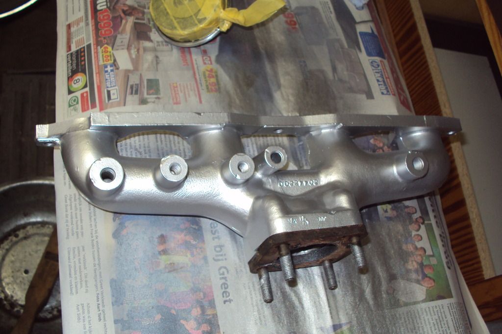

Het inlaatspruitstuk en de daaraan vastzittende Stromberg waren ook aan een opknapbeurt toe. Alles vies en vet door jaren lang gebruik.
De Stromberg heb ik met remmen reiniger schoongemaakt en daarna met een Dremel bewerkt.
Het spruitstuk ook gereinigd en daarna met velgenspray gespoten.

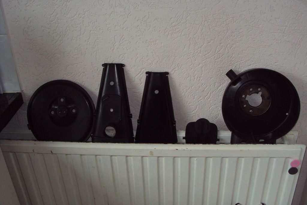

Aan de carburateur zit natuurlijk een filterhuis vast. Deze is van kunststof gemaakt. Om overal goed bij te kunnen heb ik hem maar uit elkaar gehaald.

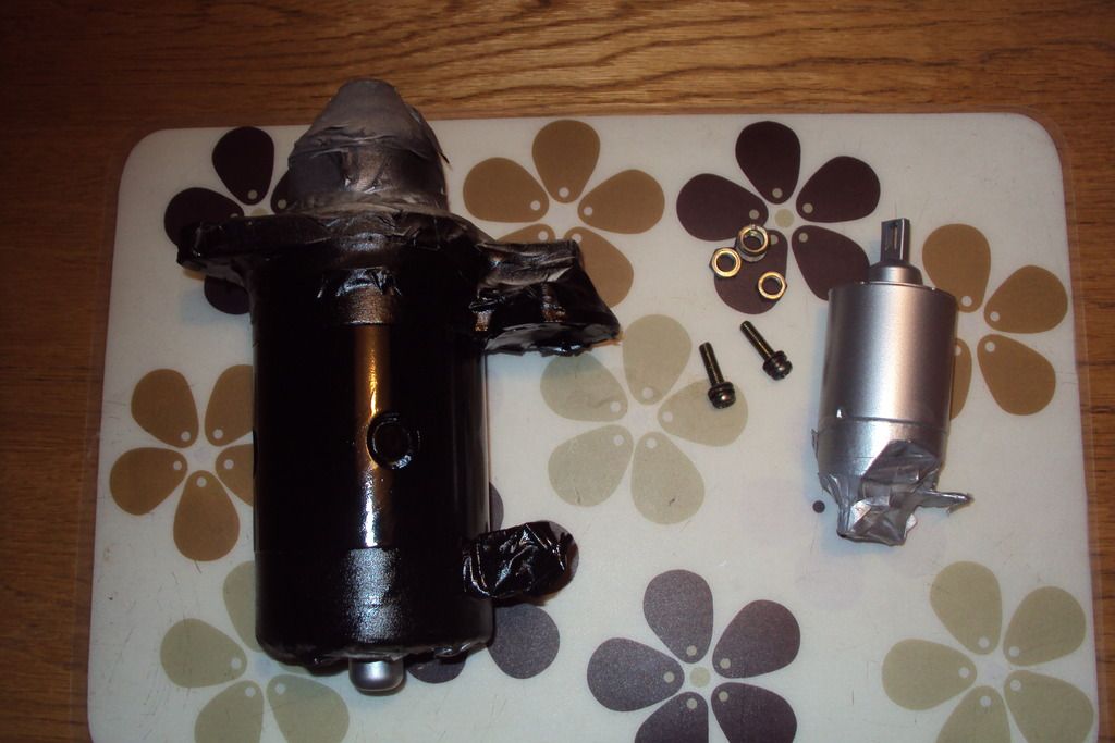

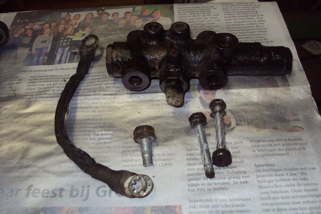

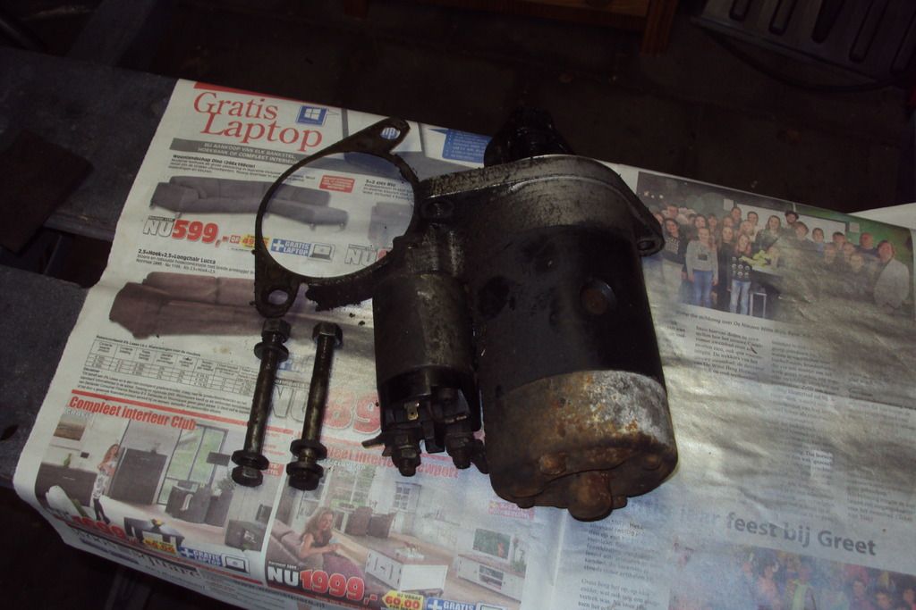

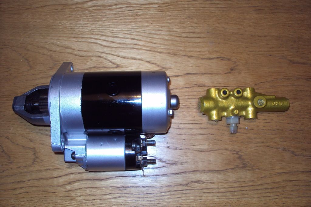

De afgelopen dagen ben ik bezig verder gegaan met het opknappen van diverse onderdelen. Op de getoonde foto's ziet u de startmotor en de remkrachtverdeler.
De startmotor krijgt 2 kleuren dus die moet afgeplakt worden
Hij wordt zilver en zwart en alle remdelen goudkleurig.

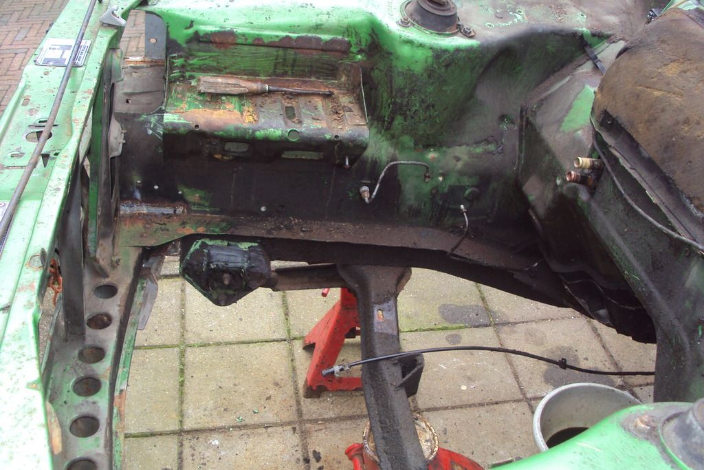

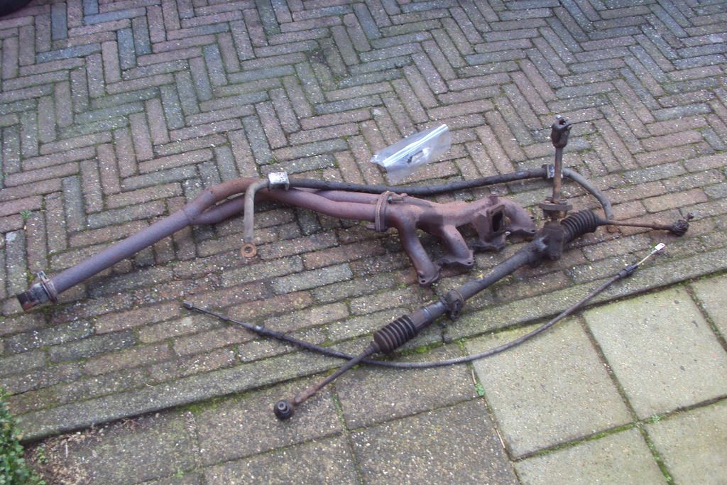

Vandaag ben ik verder gegaan met het demonteren van de torsiestang, stuurhuis, rembekrachtiger en de uitlaat.

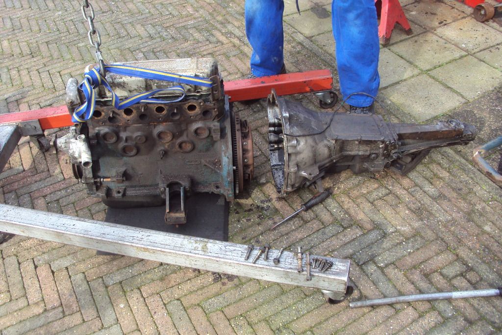

Als het een beetje lukken wil probeer ik maandag a.s. een garagekraan te huren om de motor+vesnellingsbak er uit te tillen. Ik heb nu alles eruit wat in de weg zou kunnen zitten.

Als jij mij de maten doorgeeft van dat stroomkabeltje dan maak ik een spiksplinternieuwe voor je.
Gr
Sceppie van der theo.
sceppie zei:
Ruud is wederom niet te houden!
Gr
Bedoel je die aarde draad Theo ?

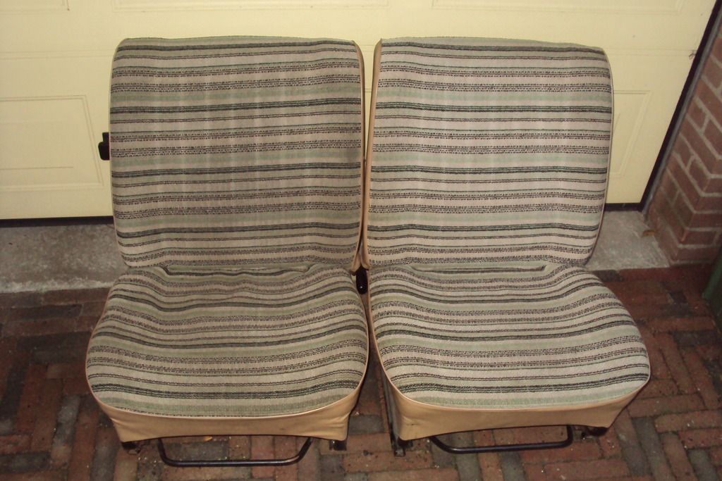

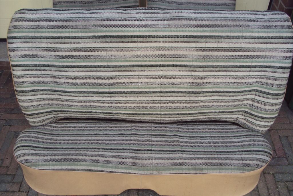

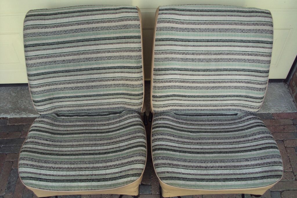

Een paar maanden geleden heb ik het interieur ingeleverd bij Car Cleaning Heiloo. Logischerwijs was de bestuurdersstoel behoorlijk vuil geworden. Wat wil je na 40 jaar.
Het verschil tussen de stoelen was voor mij onaanvaardbaar. Ik durfde het niet aan om het zelf te doen omdat ik bang was voor kringen.
Vandaag mocht ik de stoelen weer op komen halen.
Ook de achterbank had vlekken en kringen maar ziet er weer keurig uit.
Zo hé, wat een verschil!
Wat zijn de stoelen ook kwalitatief goed, daar kan menig fransoos nog een puntje aan zuigen:D
Zelf heb ik ooit eens een interieuir gereinigd met een water stofzuiger, te huur bij de gamma. Ging ook prima.
Maar ik denk dat jou kwaliteits eisen hoger liggen dan menigeen.
Mooi hoor weer.
Maar een motorkraantje, moet je die huren?
Ik heb er wel eentje die je mag lenen.
Hoeft het motortje er ook niet op een dag in en uit.
Wat een aardig aanbod! Ik huur er altijd eentje want ik kan hem zelf nergens kwijt. Het kost gelukkig maar een tientje en het is maar 5 km bij mijn huis vandaan. De verhuurder belt me morgen of de verhuur doorgaat. Jij woont toch ergens in het zuiden?
Ik red het makkelijk in 1 dag en de motor gaat pas terug als de auto is gespoten.

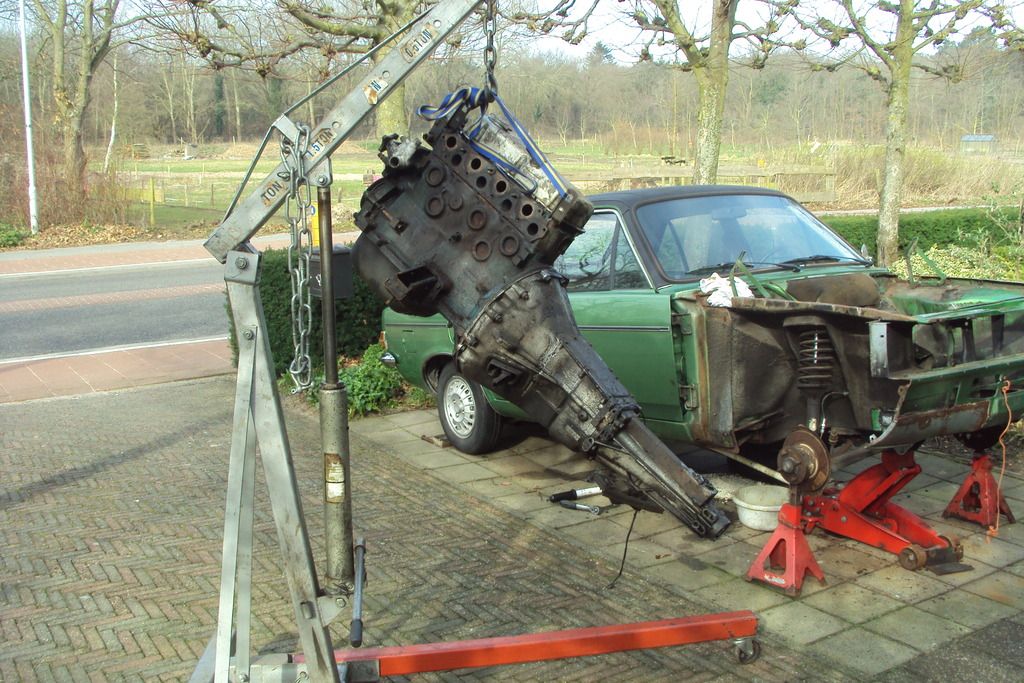

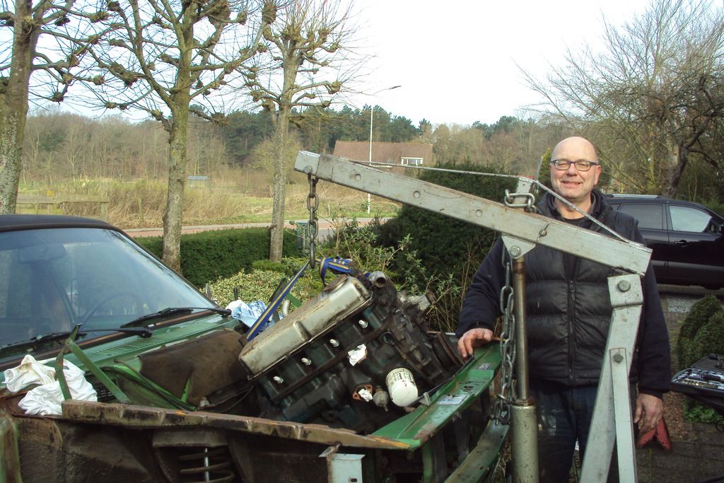

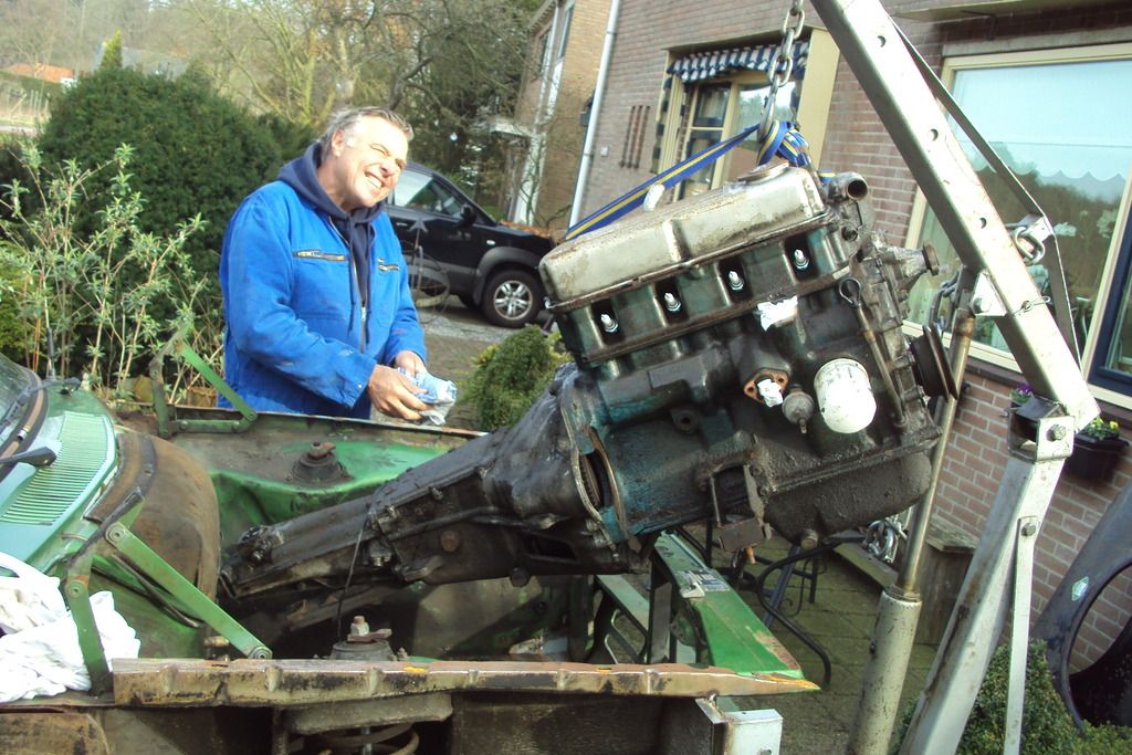

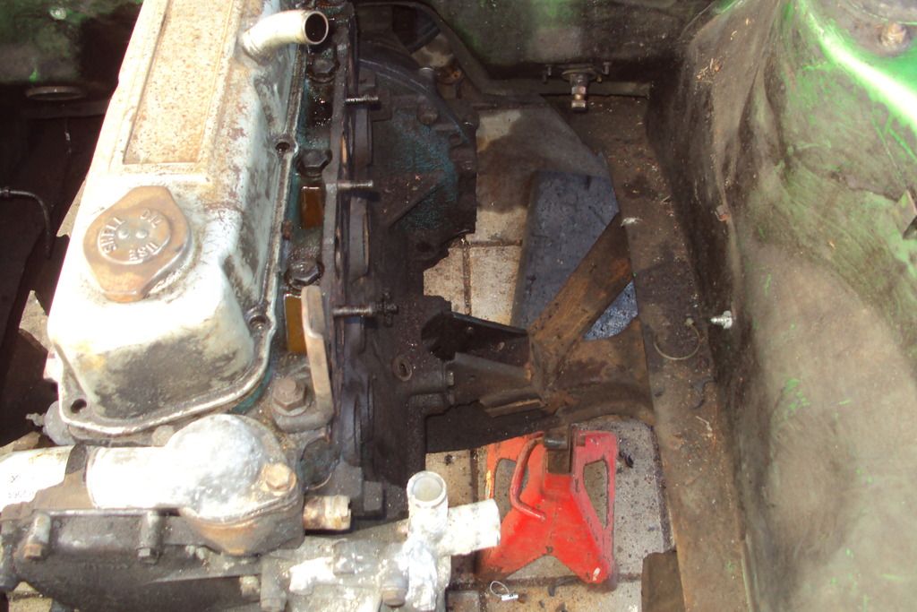

Maandag was het eindelijk tijd om de motor uit de auto te hijsen. Eerst moest nog wel de motorkap verwijderd worden om de nodige ruimte te maken.
Om de klus wat soepeler te laten verlopen had ik mijn zwager gevraagd mij te helpen. Zo kon de één de garagekraan bedienen en de ander de motor begeleiden. Het werkt lekker precies met zo'n kraan. Beetje bij beetje komt de boel er uit.
Al met al ging het lekker soepeltjes en zo hangt het kloppend hart aan de kraan. Op de grond is het eenvoudig om motor en bak te scheiden.
Motorruimte en motor zijn een beetje vuil Veertig jaar vet, vuil, en roest kunnen nu op een plezierige manier verwijderd worden

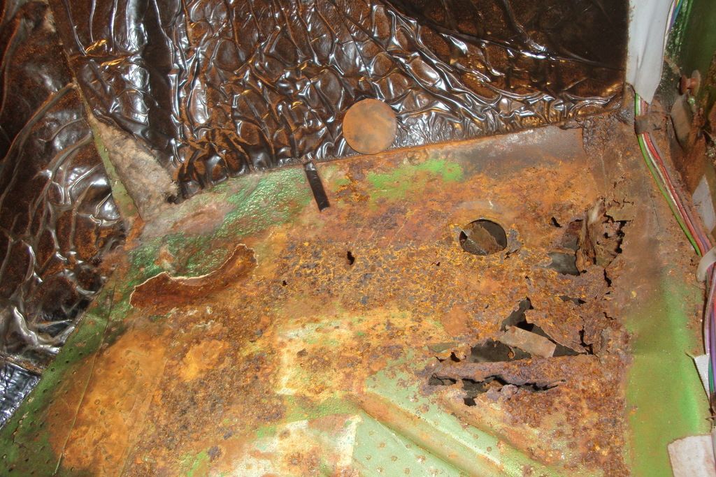

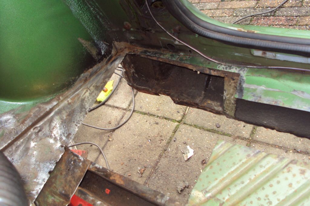

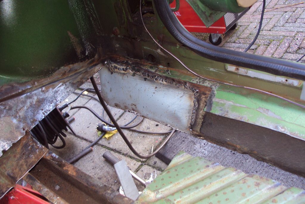

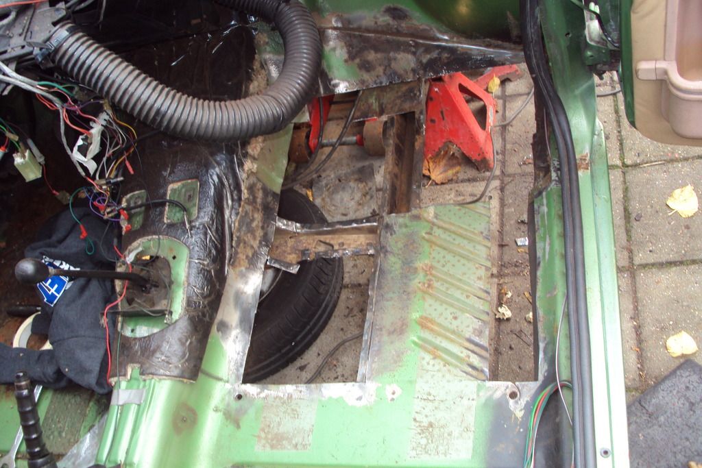

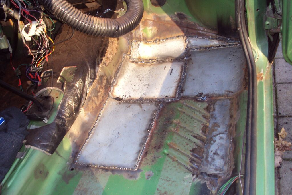

Wanneer je het tapijt weghaalt, kan er nog wel eens iets onaangenaams tevoorschijn komen. Zo ook bij de Avenger. Gaten schitteren hier door aanwezigheid. Grote en kleine het maakt niet uit.
Dus alle rotte delen moeten er uit geslepen worden. En het is dan altijd meer dan dat je denkt. De binnendorpel komt dan lekker in het zicht en die blijkt ook door de roestduivel beet genomen te zijn.
Eerst de binnendorpel maar van een vers stukje plaatwerk voorzien.
En dan volgt natuurlijk de rest van de bodem.
