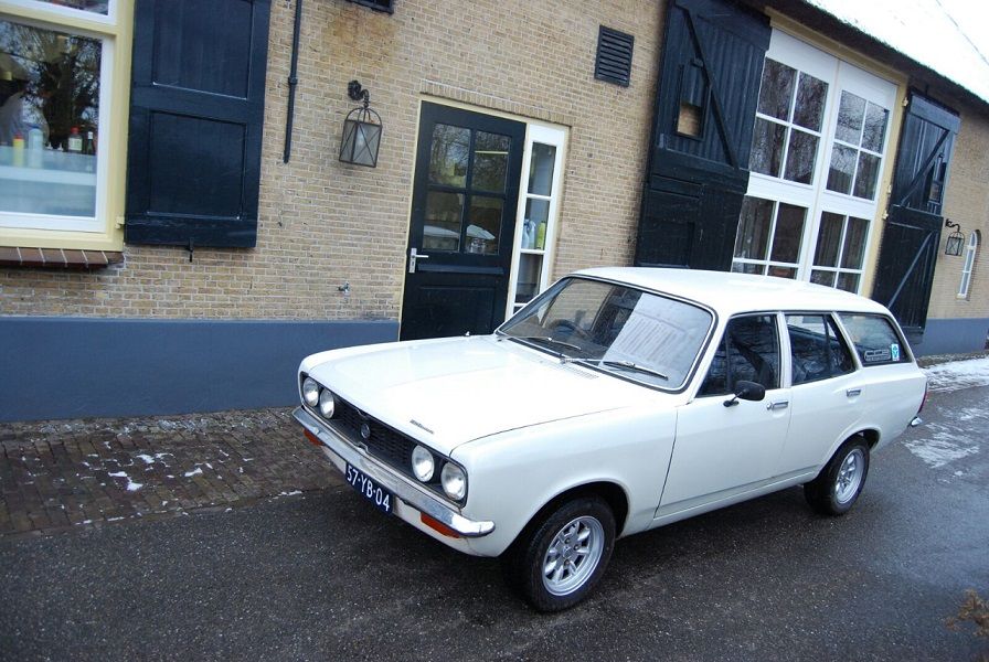

Een bestuurslid van Elk Merk Waardig heeft voor Klassiek en Techniek een item geschreven over een avenger estate rechts gestuurd maar Nederlands kenteken !!!!
Namelijk 57 YB 04 .
Gr.
Sceppie van de Theo.
NB heb een foto maar moet nog even weer uitzoeken hoe ik deze toe moet voegen
Ah, dat is ongetwijfeld voorzitter Aart van der Haagen geweest. Hij bezit er in elk geval geen. Wel leuk dat er dan toch eentje in Nederland is, alleen jammer dat de APK al ruim drie jaar verlopen is.

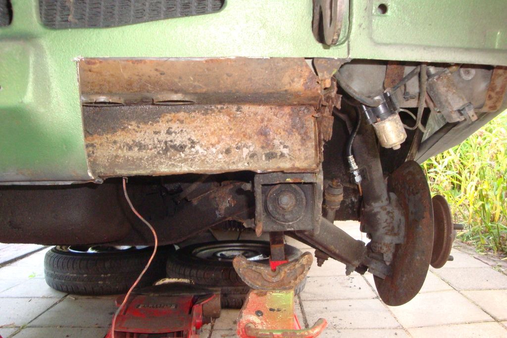

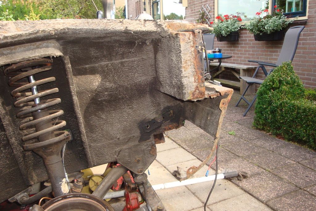

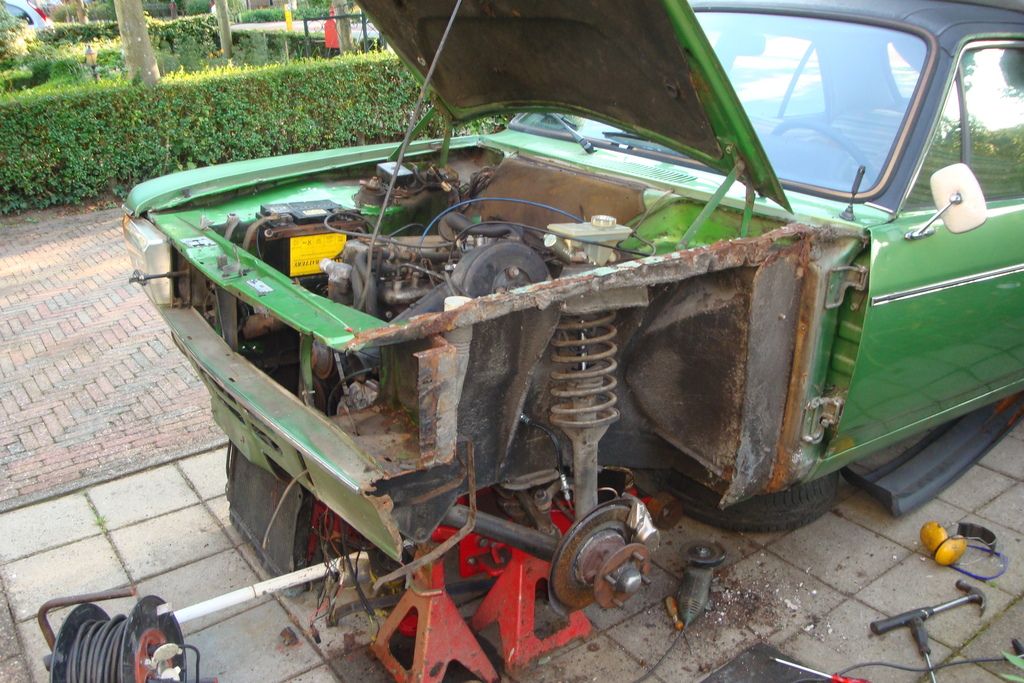

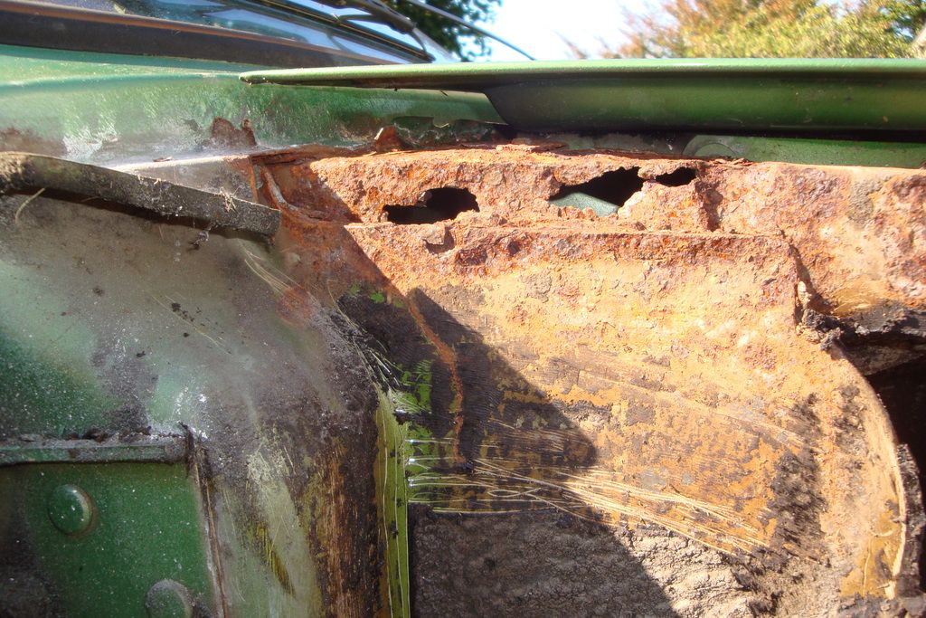

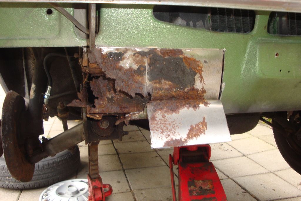

We hebben dus gezien dat er rotte plekken ter hoogte van de mistlampen zijn. Dit is de eerste slijpklus aan de Avenger.
Het blijkt dat er enorme lagen plamuur zitten en dat er twee plaatdelen over elkaar heen gelast zijn. Nou dan weten we wel wat er gebeurd.
Aan de linkerzijde hetzelfde verhaal. Wel apart dat de ruiten- en koplampsproeier motortjes zich vlak achter het paneel bevinden in de wielkast. Lijkt me toch een zeer kwetsbare plek.

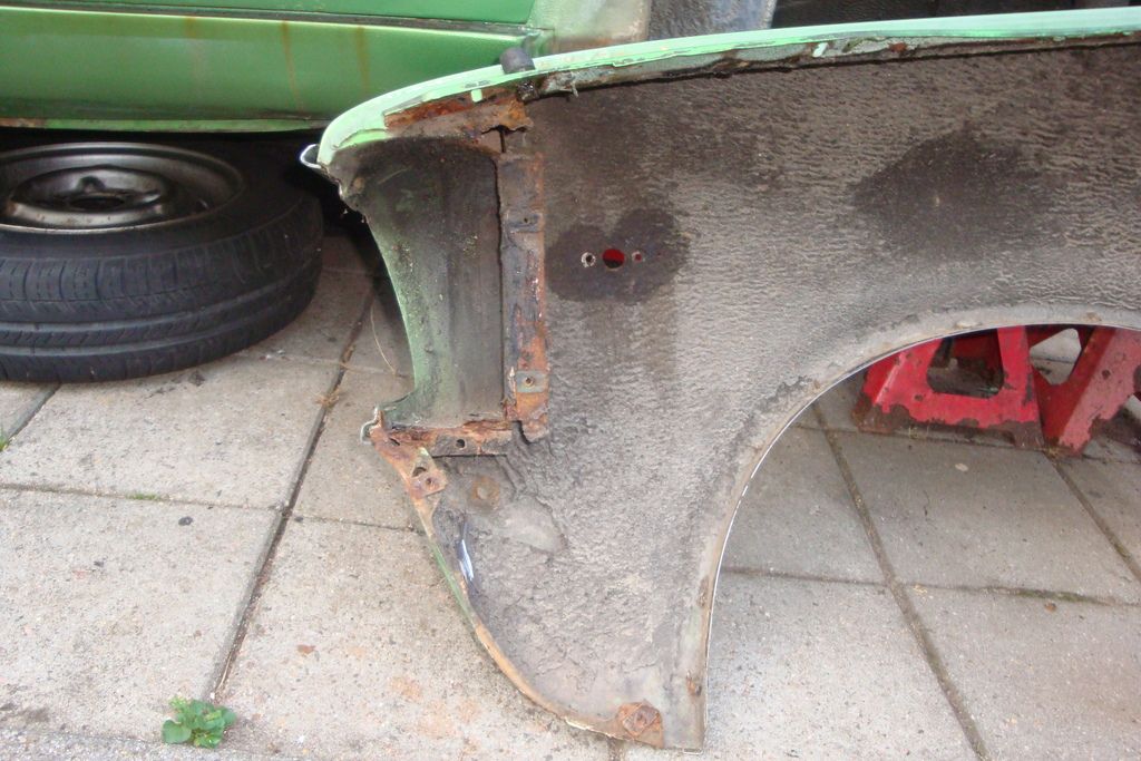

Om wat prettiger te kunnen werken is het beter om de spatborden eraf te halen. Deze zijn met veel kunst en vliegwerk in model gehouden. Getuige de vele klodders plamuur en de matte groene verf. Het is altijd weer spannend om te kijken wat er onder vandaan komt.
De A-stijl zelf ziet er heel goed uit, alleen daarnaast moet er wel het één en ander bijgewerkt worden.
De spatborden rechts en vooral links zijn kansloos verrot. Nu kan de speurtocht naar betere beginnen. Rechts gaat nog wel. Daar zou ik nog iets van kunnen maken.

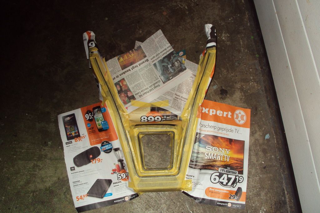

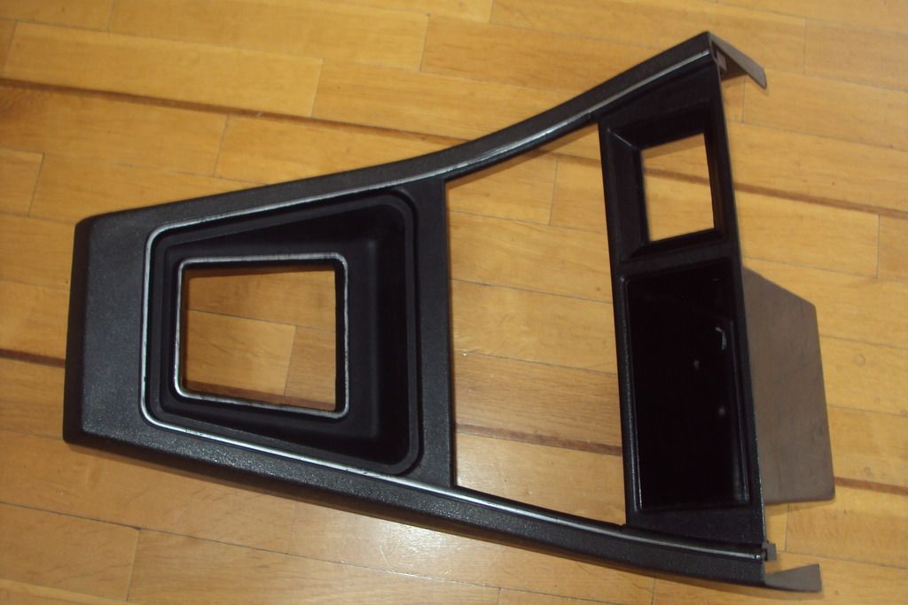

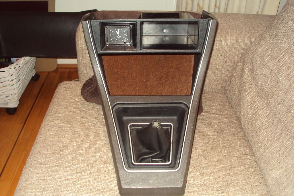

De auto is in het gelukkige bezit van een middenconsole. Deze heeft sierrandjes en een tapijtje. De randjes waren rabbig en het tapijtje versleten.
De sierrandjes afplakken duurde ongeveer 2 uur, wat een monnikenwerk. Spuiten deed ik met velgenspray.
En dit is het eindresultaat.

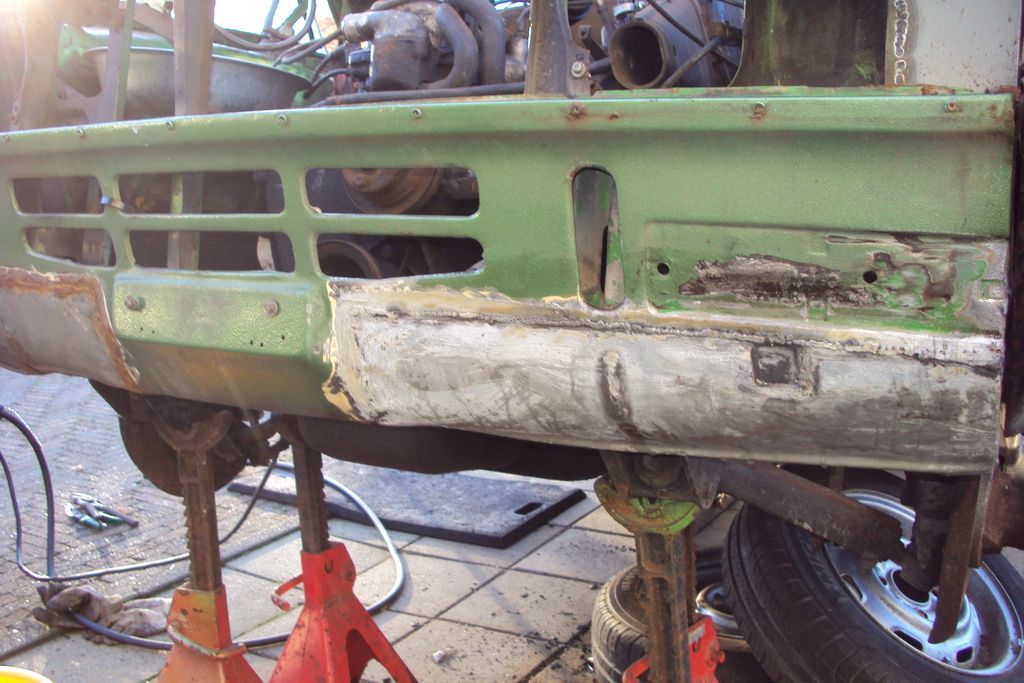

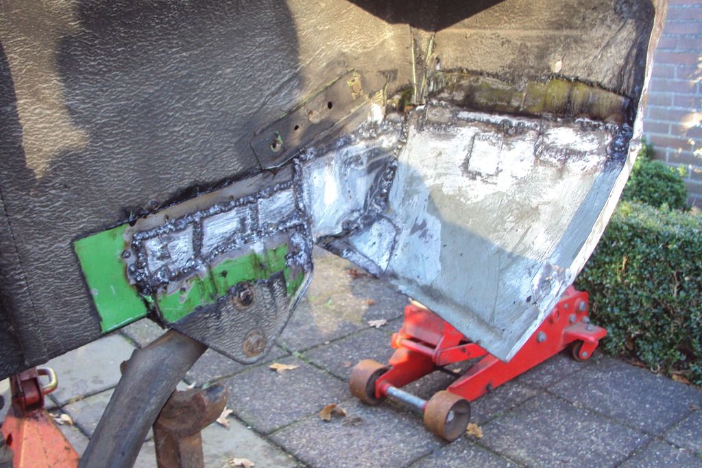

Zo de eerste las klus zit er weer op. Aan de voorzijde, ter hoogte van de mistlampen, was de boel door en door verrot. Hier sluiten ook de chassisbalken op aan. Althans dat is de bedoeling. Ook hier schitterde het staal door afwezigheid. Genoeg aanleiding om de verrotte stukken weg te slijpen en de ontstane ruimte op te vullen met vers staal.
De boel was rechts en links ongeveer symmetrisch aangedaan. Dus ook links mocht er aan geloven.

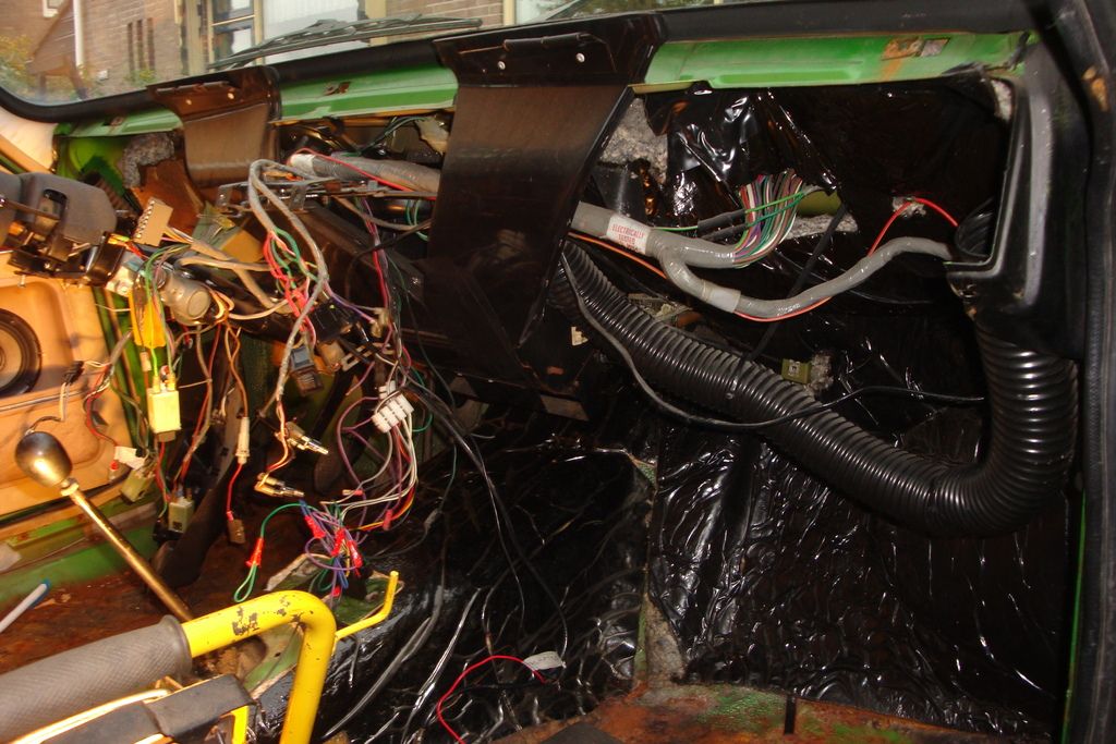

Om verder te kunnen gaan met laswerkzaamheden aan de bodem moet het interieur eruit.

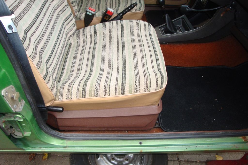

Het tapijt leek erg schoon maar als je de onderdelen weg haalt zie je veel kleurverschil.

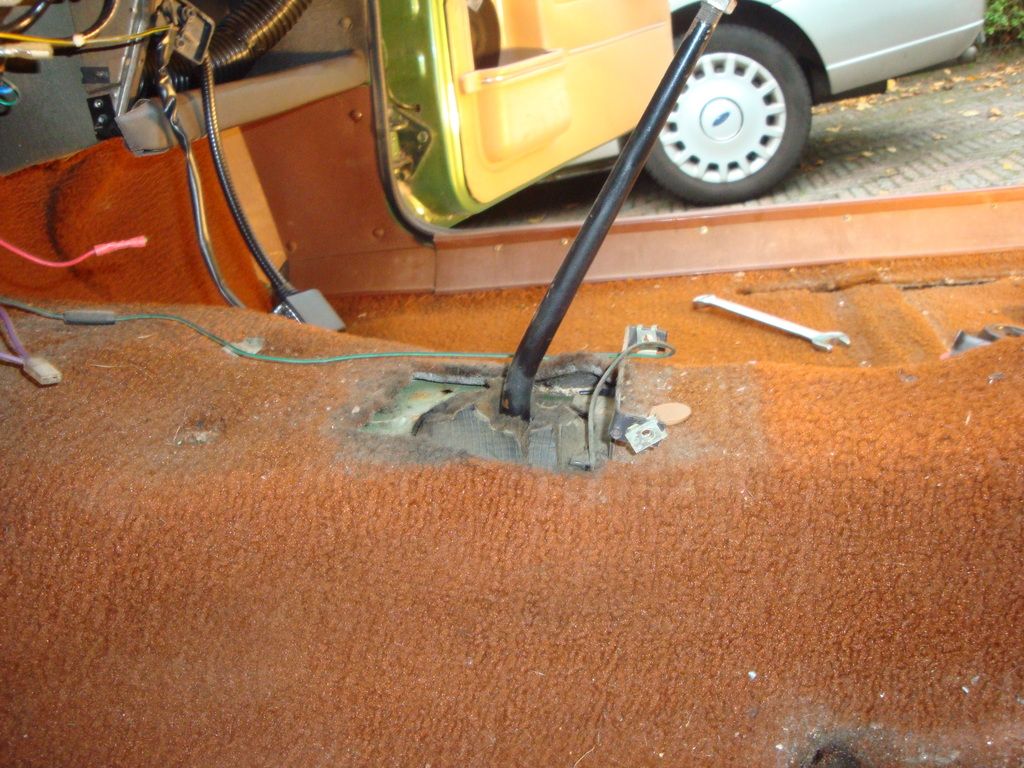

Het dashboard is zwaar beschadigd. Veel scheuren en een groot gat welke is afgeplakt met een stukje rubber. Eenmaal eruit komen er toch weer heel wat draden tevoorschijn.

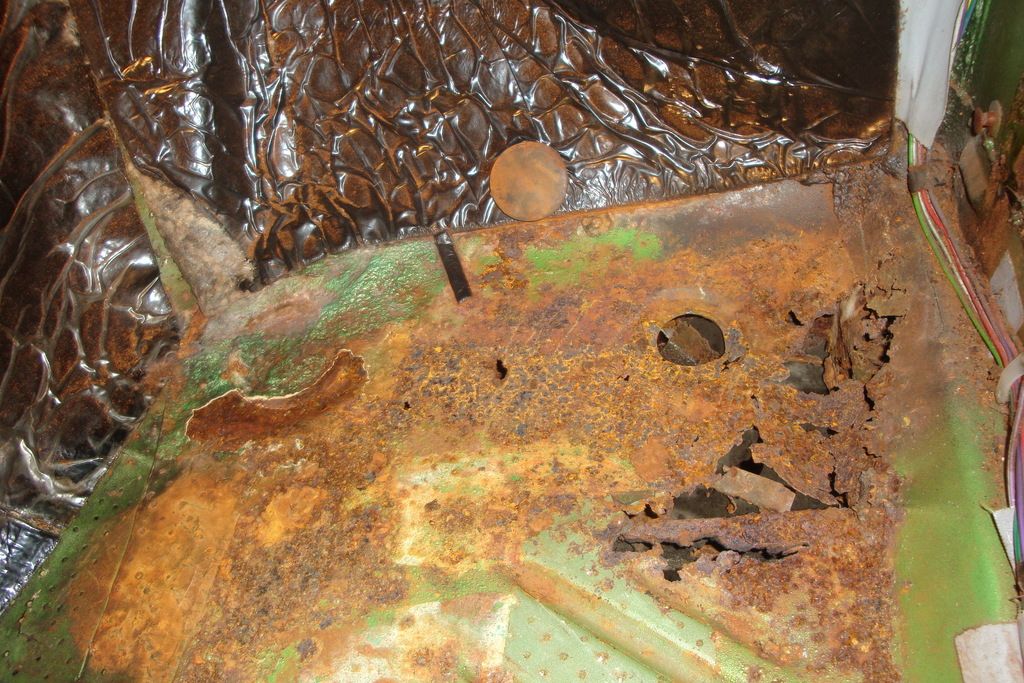

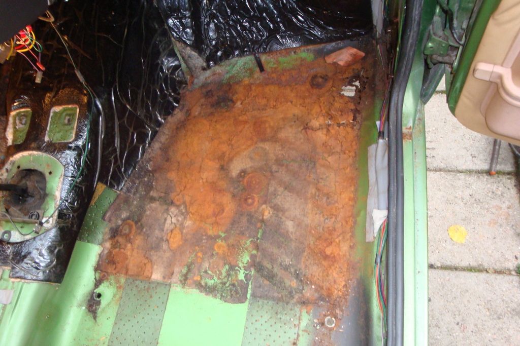

Bij de kriksteun was te voelen dat ook de bodem vergaan was. Dan ben ik altijd benieuwd wat er vanaf de bovenkant te zien is als het tapijt is verwijderd.
Dat ziet er niet goed uit. Nogal bruin. Roestbruin. Als we dat een beetje weghalen dan ziet het er zo uit.

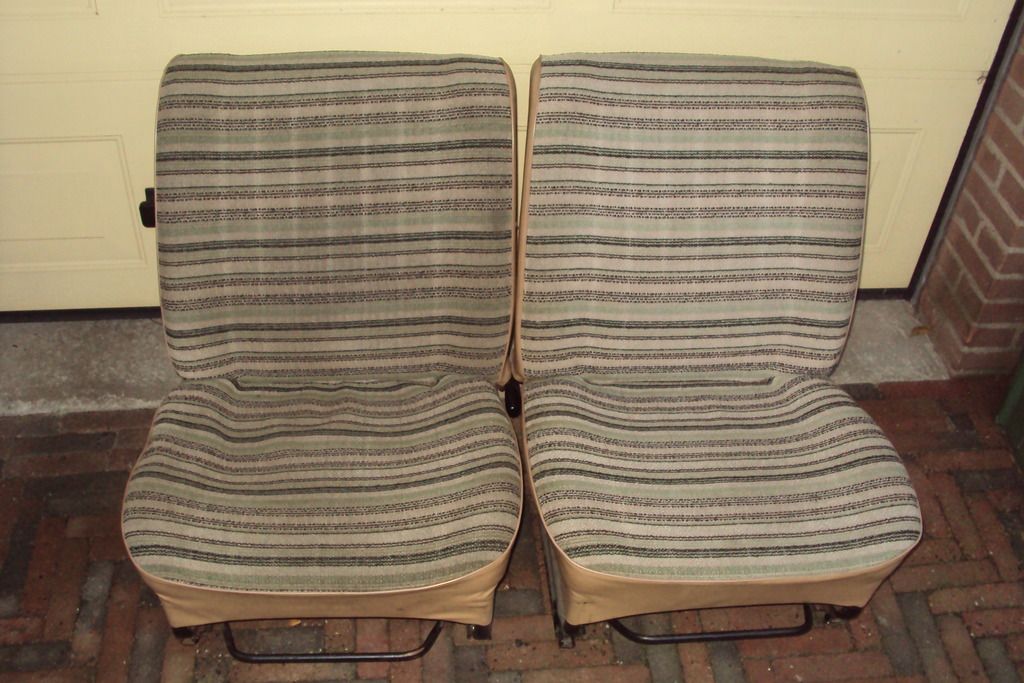

Als je de stoelen naast elkaar zet dan ziet het er zo uit . Ik heb besloten het hele interieur te laten reinigen. Ik ben bang dat ik alleen maar vlekken maak.
Mooie inkijkjes met veel en diverse soorten bruin. Ik ben heel erg benieuwd hoe de stoelen en het tapijt er na reiniging uit komen te zien. Met het laswerk komt het ongetwijfeld goed!

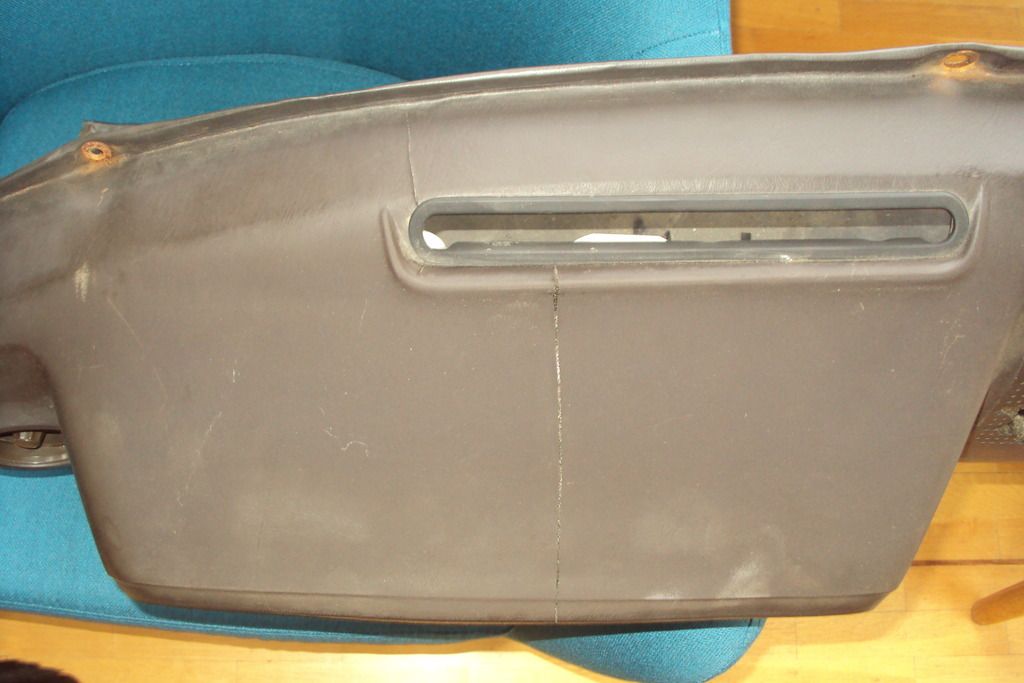

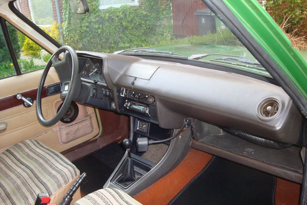

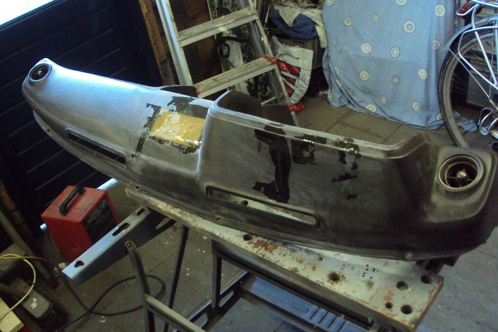

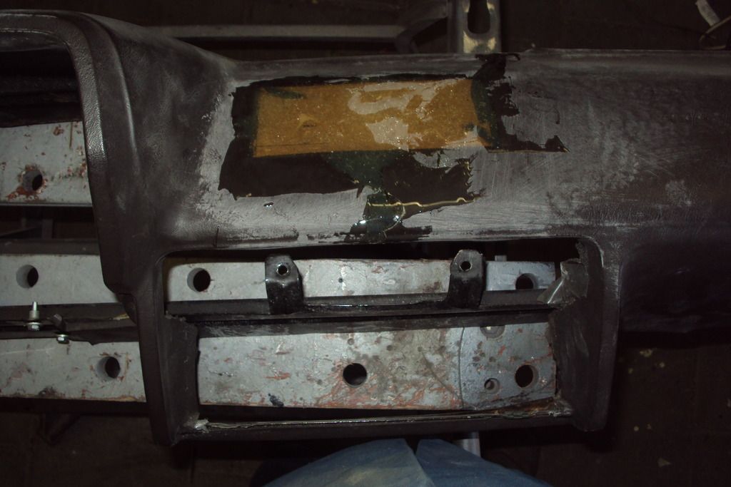

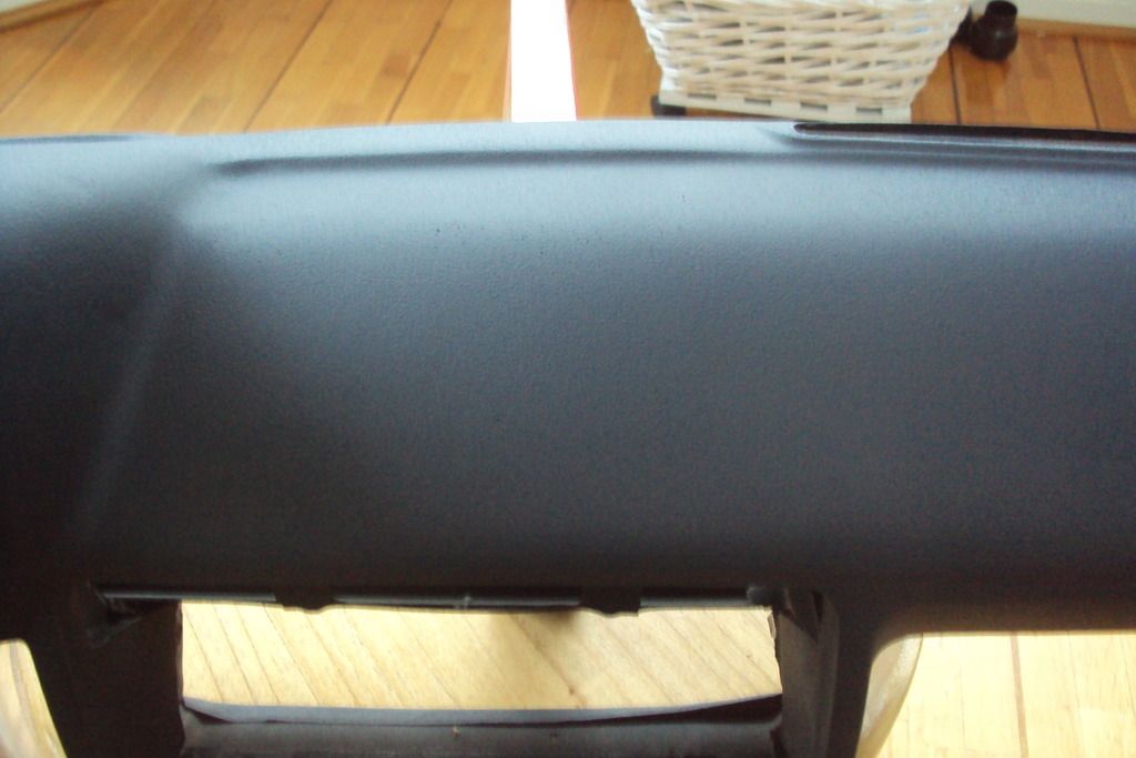

Als het weer het niet toelaat dan zijn er ook nog klusjes die binnenshuis gedaan kunnen worden. Eén ervan is het opknappen van het dashboard.

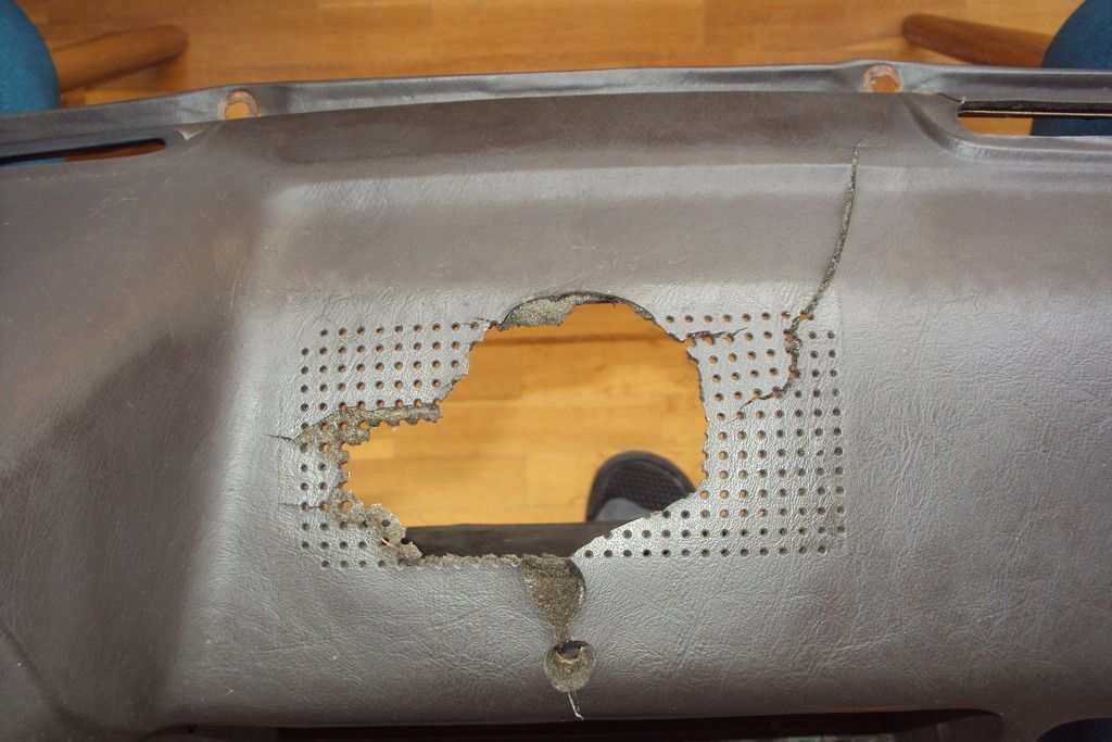

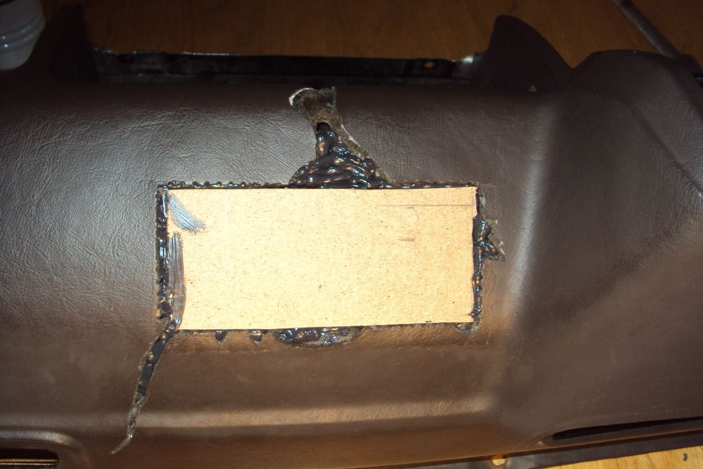

Ter hoogte van de speakergaatjes zit een rubberen sticker. Daar zal niet veel goeds onder vandaan komen. Verder nog wat scheuren, waar een alarmlampje in geplaatst zit, en amper zichtbare haarscheuren.

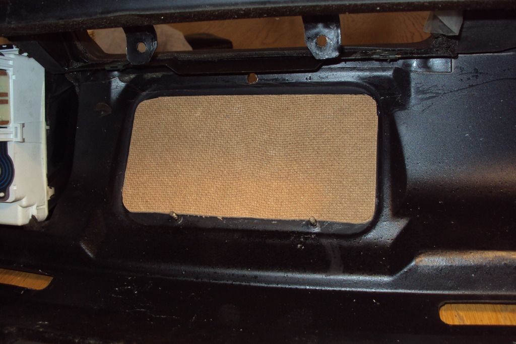

Oei dat is toch een behoorlijk gat. Eerst maar eens van onderuit dicht maken met een stukje hardboard.
En dan van bovenaf opvullen met meerdere plaatjes en polymax
Ik ben benieuwd wat je daar nog van kunt maken. Gezien je eerdere ervaringen met dashboards herstellen heb ik er wel vertrouwen in dat het jou gaat lukken. Uit eigen ervaring weet ik inmiddels dat het niet meevalt. Succes.(y)

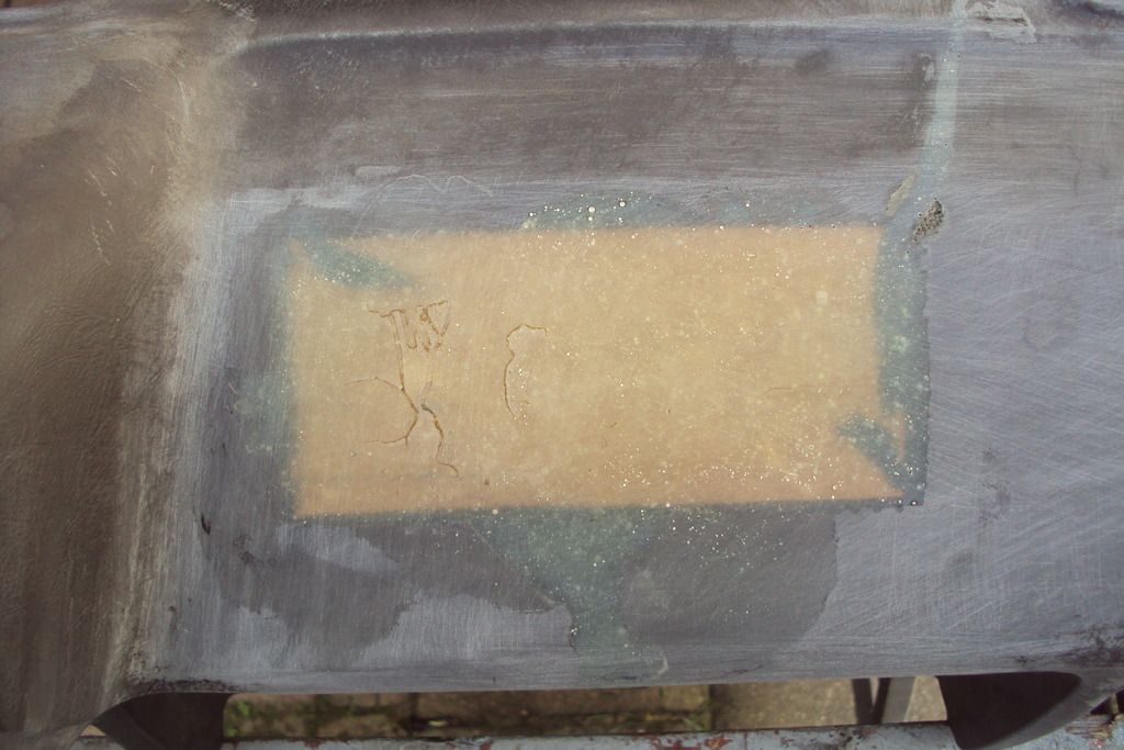

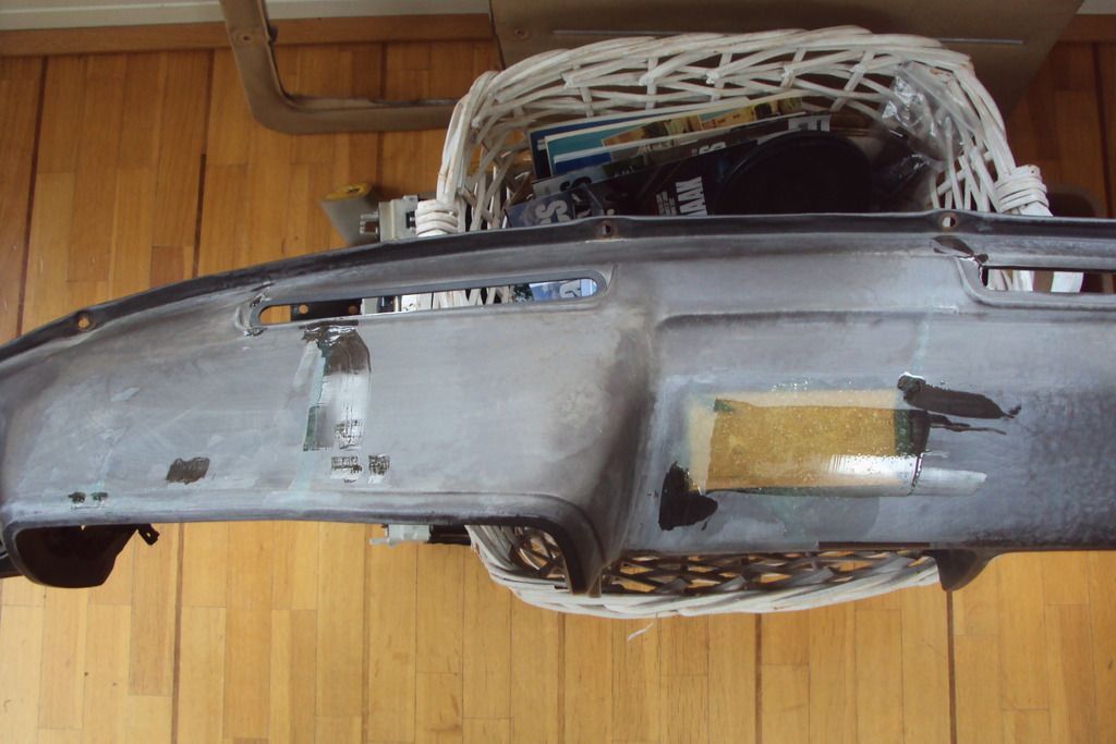

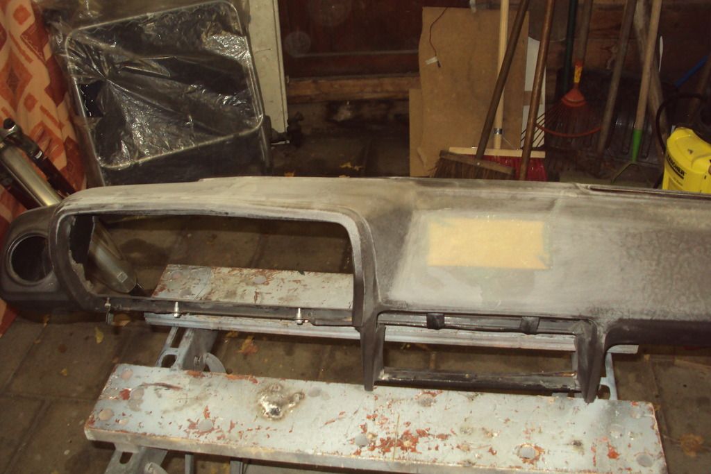

We zijn gebleven bij het dashboard. Het grote gat is opgevuld met plaatjes hardboard en polymax in de scheuren. Om de boel op niveau te brengen gebruik ik een 2K epoxyhars van Bison.
Vervolgens moet er geschuurd worden. Een tijdrovend klusje en wat is er dan beter dan te luisteren naar mijn favoriete bandje.
Er zit een ronding in het dashboard en die moet zoveel mogelijk gevolgd worden. En op een gegeven moment zie je waar nog niet genoeg hars zit.
Dus moet er weer opnieuw aangebracht worden. Dit herhaalt zich totdat het resultaat goed is.
Geweldig zeg, wat knap (y). Ga je het weer opnieuw bekleden of gaat het gespoten worden? Wat is de vervolgstap precies?
@Mia D.: Ik wil de behandelde stukken eerst van een laagje structuurspray voorzien. Daarna zal het dashboard gespoten worden.
@Muddy Bandit: De basis is van metaal, dan een laagje schuimplastic en dan de toplaag die ooit wel zacht aangevoeld zal hebben maar alle weekmakers zijn nu wel vervlogen.

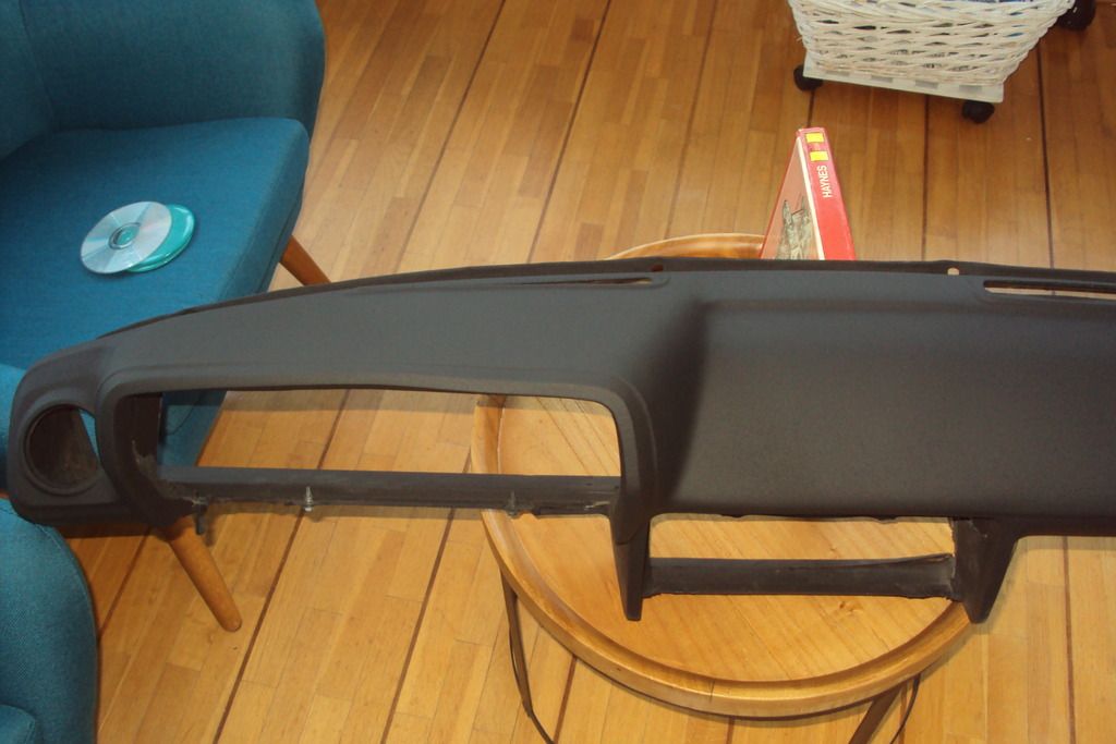

Na 25 keer en nog wat schuren en vullen is het dashboard nu eindelijk klaar om behandeld te gaan worden met structuur spray.
Ik gebruik hiervoor SEM Texture Coating no. 39853. Dat heb ik ook voor het radiatorkapje gebruikt voor de Passat van Phoenixrood. Zo ziet het eruit na de eerste laag.

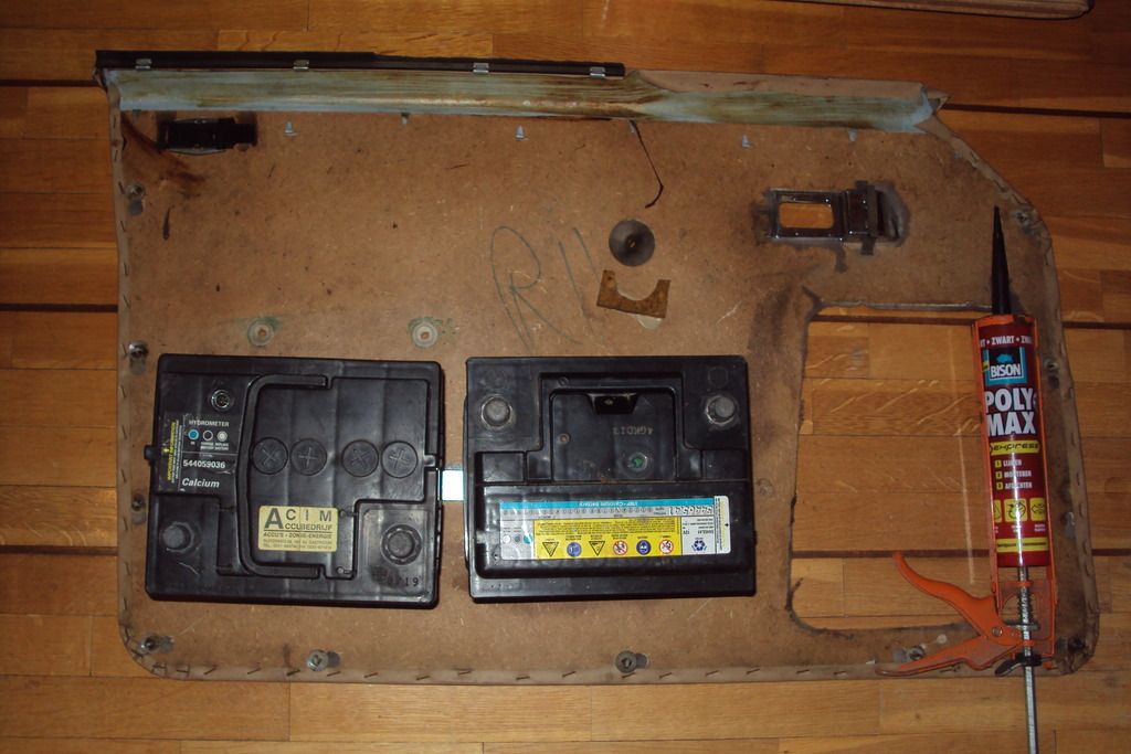

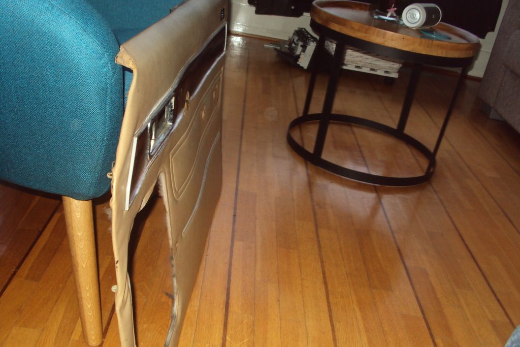

De deurpanelen zijn er in de loop der jaren ook niet strakker op geworden. Door het vocht wat er door de deur trekt is er een golvend patroon ontstaan. In de zee zeer wenselijk maar voor de panelen een doorn in het oog.
In de bouwmarkt heb ik stalen strips gekocht die ik aan de achterzijde plak met polymax.
Ik plak ze ter hoogte van de chromen biesjes die ik straks nog opnieuw moet verchromen. Accu's zijn lekker zwaar en die laat ik er een nacht op staan. Dit is het resultaat na 1 strip plakken. Langs de bovenliggende chromen biesjes herhaal ik deze methode.
Slim bedacht met die strips en accu's. Maakt het nog wat uit wat voor accu's je gebruikt of moet het per se 12 V zijn? :T
Vandaag had ik niet zo veel tijd om te klussen. Ik kon wel het dashboard van een 2e laag structuurspray voorzien.
Het enige wat er nu nog moet gebeuren is het bruin spuiten van het geheel.
Nee, zo'n roostertje is toch een zwakke plek. Ik zou ook niet weten hoe ik het zou moeten maken. Bovendien plaats ik daar toch geen speaker.
