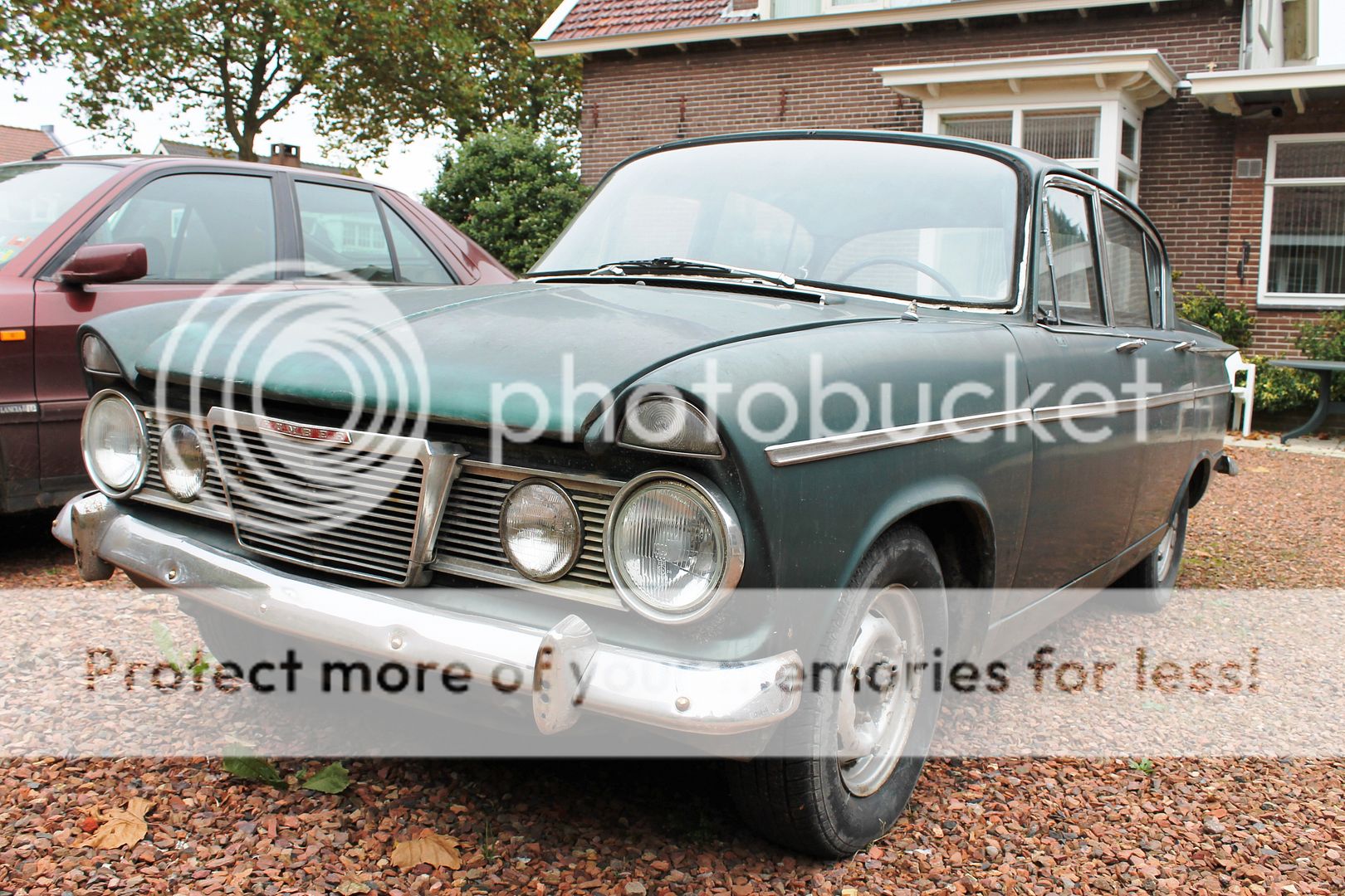

Zo eindelijk gearriveerd!
Even algemeen, ben in het bezit van een Sunbeam Talbot en 2
Humbers sceptre 1 en 2 en een losse achteras.
vogende stap zijn de fotos.
Overgens 1 staat er al op, dat is de sceptre 2 / 82 45 BK die binnenkort
word gedegroepeerd.

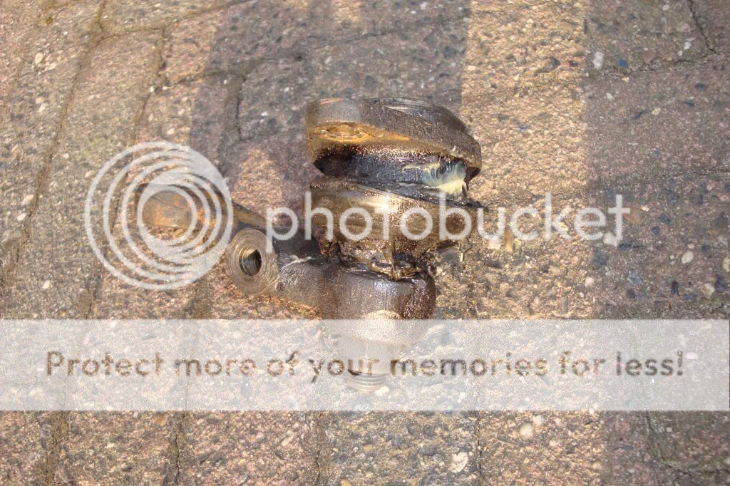

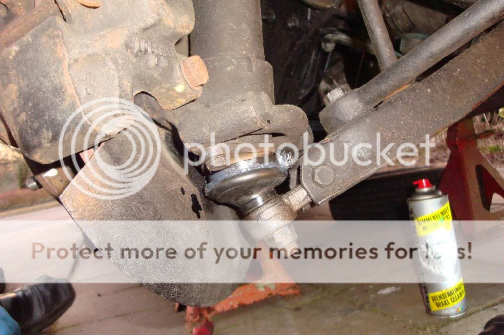

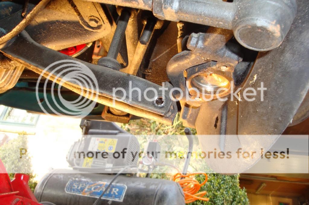

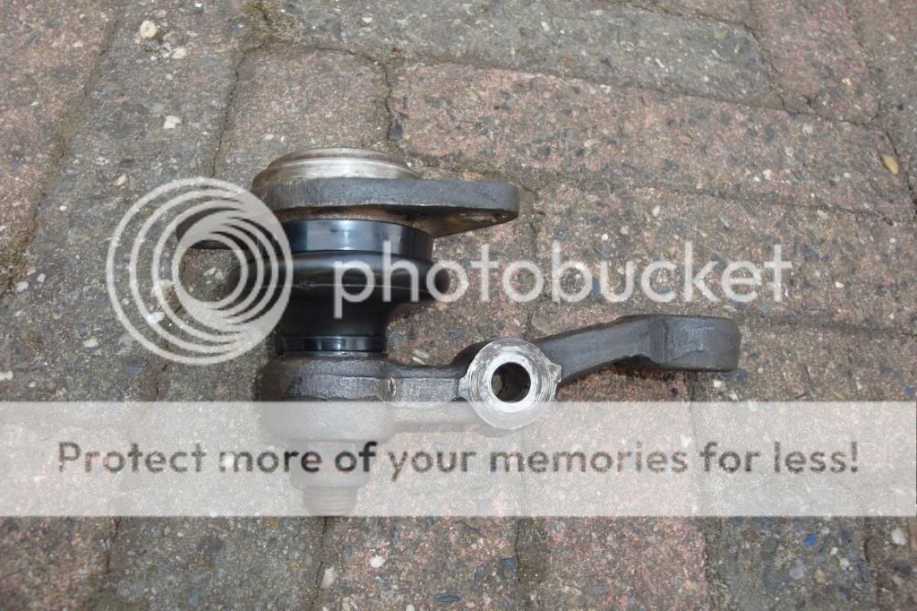

Afgelopen zondag heb ik de Sunbeam weer van stal gehaald. In oktober was ie afgekeurd op de fuseekogels en verder nog wat andere kleine dingetjes. De kogels waren mijn grootste zorg want het kon zijn de rubbers vergaan waren.
Hier staat ze weer in de voortuin met op de achtergrond de Passat die ik nu aan het restaureren ben.
De kogel links zag er nog goed uit dus die heb ik zonder hem eraf te halen van tie ribs voorzien. De kogel rechts was een ander verhaal. Met behulp van het werkplaatshandboek heb ik hem gedemonteerd.
Het rubber was van de rand afgeschoven en met behulp van een föhn werd het een beetje soepel zodat ik hem weer over de rand kon drukken.
Toen konden de tie ribs er weer omheen.
Dan weer terug op de plek en hopen dat de keurmeester tevreden is.

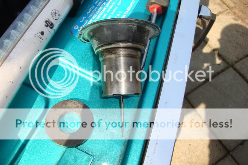

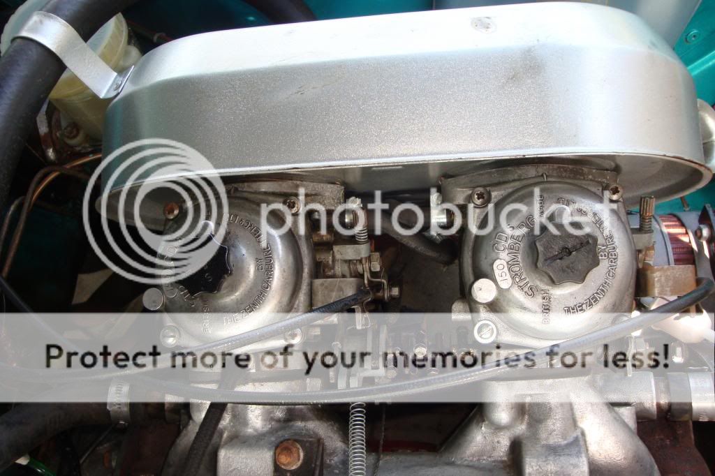

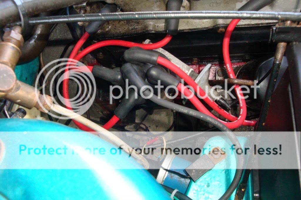

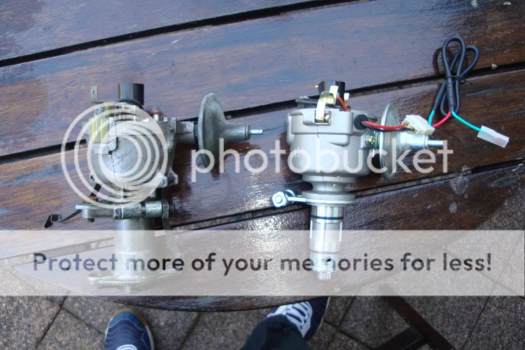

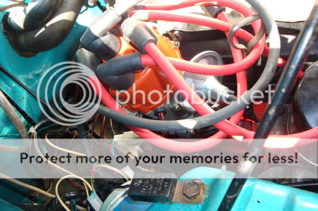

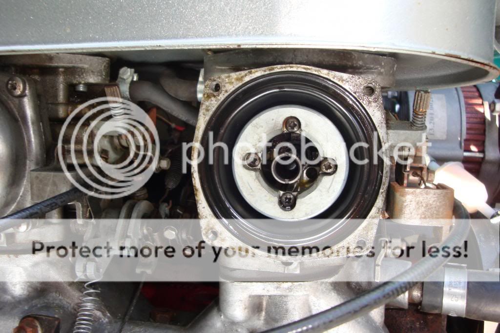

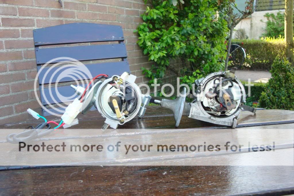

Vandaag heb ik weer de Sunbeam onder handen genomen. Op sommige momenten loopt ie erg schokkerig en dan met name bij guur weer in combinatie met hoge luchtvochtigheid. Toen mijn dochter 10 dagen geleden met de Sunbeam naar de bioscoop ging was het op de terugweg einde verhaal. Het bleek dat de aardedraad van de verdeler afgebroken was dus geen vonken meer.
Meteen voor mij een reden om een electronische verdeler te bestellen in de hoop het geheel wat bedrijf zekerder te maken.
Ook had ik nieuwe zuigermembranen besteld voor de Stromberg's en heb ik de auto voorzien van een nieuwe oliefilter en verse 20W-50
Op de laatste foto zie je de zuiger met nieuw membraan en conische naald
Hallo Ruud .
Mooi artikel maar vertel eens hoe loopt de Rapier nu , beter?
Zelf heb ik op mijn Rapier en Sceptre een Vellemankit gemonteerd , dit bevalt mij reuze goed .
De contactpunten blijven dan zitten maar stuurt dan de elektronica aan. Een mooi low budget oplossing die ik iedereen aanraad .
Wat de membramen betreft , vul de bovenkant carburateur met ATF olie ipv motorolie 20w50 zoals in menig handboek staat ...
nog even een vraag wat betreft de laatste foto , wat voor ronde ring zie ik liggen ? , ik kan hem niet thuisbrengen...
Groet Sceppie
