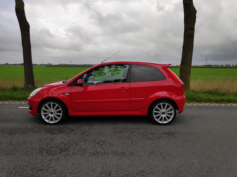

Zojuist een setje velgen opgehaald voor de Fiesta. Dezelfde als er al onder zitten, maar dan metallic donkergrijs. Die ga ik schuren en daarna zilvergrijs spuiten. Dan kunnen er daarna nieuwe banden op.
Zag dit setje op MP staan en deed een bod waarvoor ik ze wel zou willen hebben. Kreeg eerst een tegenbod, maar daarna een bericht van 'ach, kom ze maar halen'.
Klopt, maar het setje wat er nu onder zit is niet heel netjes. En het is lastig opknappen als ze er onder zitten... :)
Ik zou zwart doen. Zag er vorige week eentje in Elst (Gld) daarmee staan, zwart met rood combineert niet verkeerd, vind ik.
Zwarte velgen vind ik geen porem. Ze zijn nu antraciet. Ik denk dat ik ze zilvergrijs maak en het huidige setje wit.
Vandaag lekker wezen touren met de Fiesta. En getankt, dit keer deed het gekke ding 1:14!
