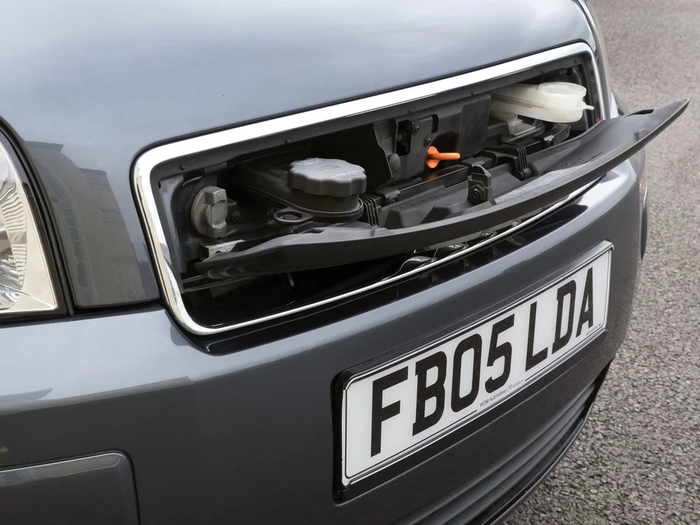

Wat kun je met die grille doen? Wat zit daarachter.
Service grille. ALs je aan de motorkaphendel trekt gaat het serviceluik open.
Olie bijvullen, olie peilen en ruitensproeier vullen kun je daar doen. Daar zitten ook bayonet vergrendelingen zodat je de motorkap helemaal kan verwijderen. Het is allemaal aluminium dus met 1 hand pak je hem er zo af (y)
zo ziet het er uit met uitgeschoven vuldoppen
