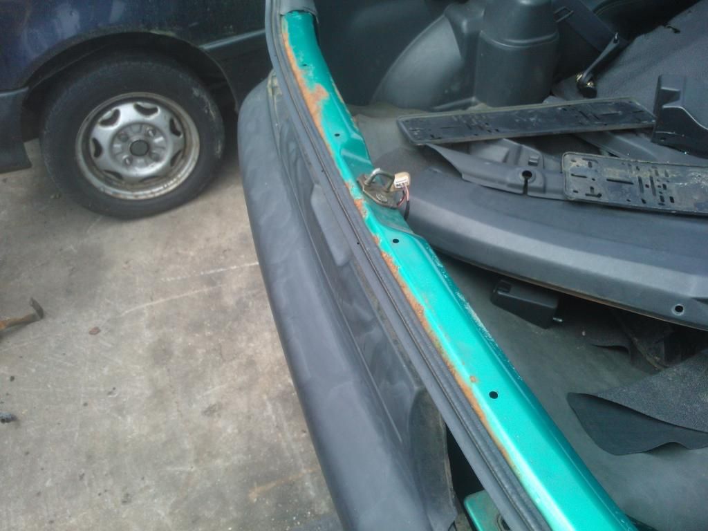

Op de sloperij vanmiddag eens rondgekeken naar roestige auto's, toch wel een stel gevonden.
Als eerste: '97 er impreza
Dan '98 er Suzuki swift
En dan een bekende: De Ford Ka, dit exemplaar is van '98 en de dorpel is er bij het stapelen gewoon uitgevallen van de roest. En deze reed tot drie maand terug gewoon over de weg....

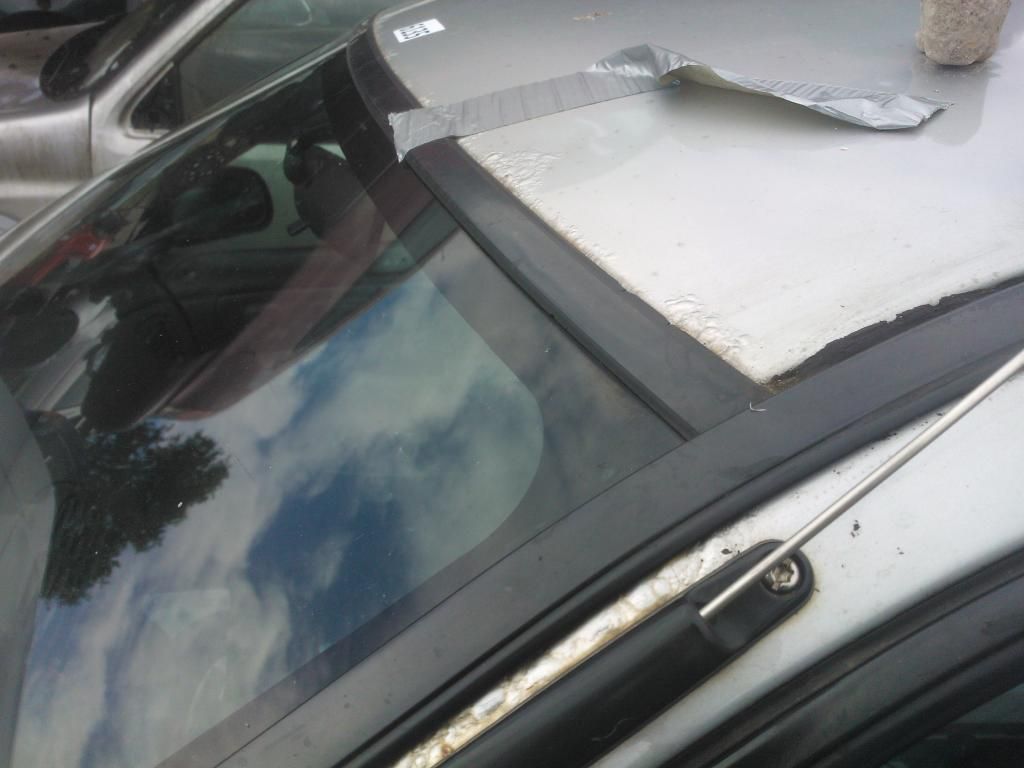

Pobresh zei:
Grote kans dat dat komt door een slecht vervangen achterruit.
Nope, bij de 1e serie 206 heeft men tijdens de fabricage niet de juiste kit gebruikt waardoor achterruit na verloop van tijd wat zakte. Hierdoor ontstond lakschade en daardoor roest. Je kon destijds onder garantie de ruit opnieuw laten monteren en zelfs als er al roest was ontstaan werd de klep onder garantie opnieuw gespoten onder voorwaarde dat de auto dealer was onderhouden. Deze 206 is dus gewoon nooit teruggewenst naar de dealer hiervoor.

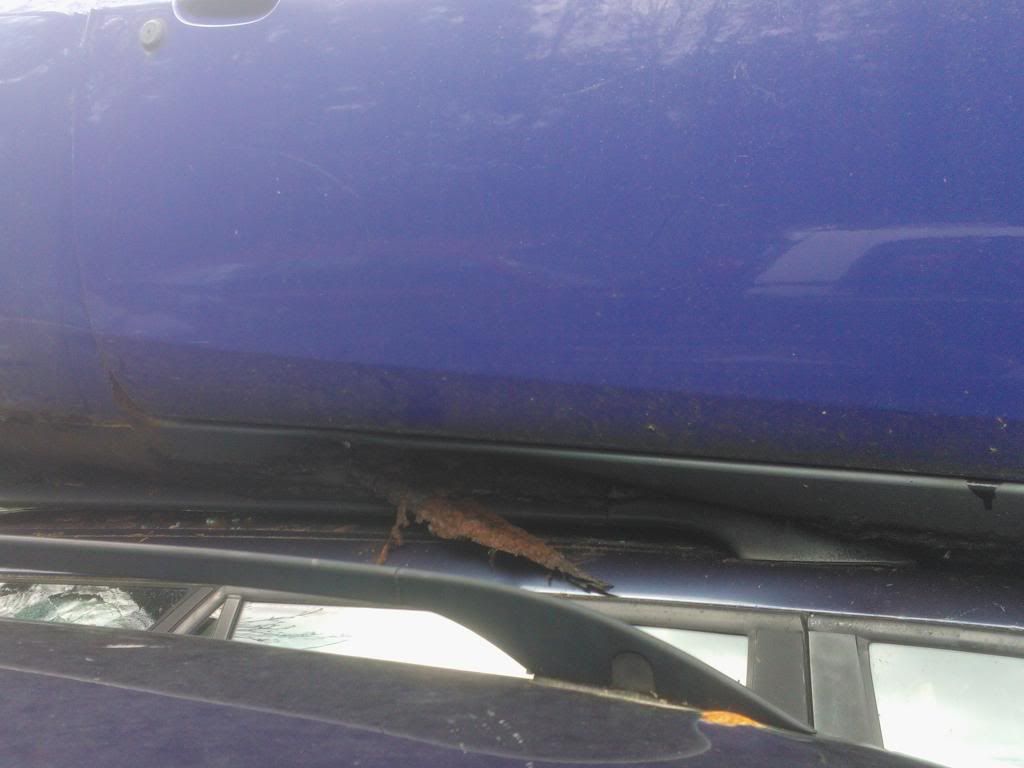

Vandaag een Dacia Logan gezken (zo'n busje variant) waar de linkerachterdeur ..-LJV-. kenteken onder de raamstijlen voor een grootte van 25 vierkante cm, de roest gewoon al naar buiten uitsloeg. Was een exemplaar in gebruik als pakezel van een telecombedrijf.
Interessant gegeven. Handige info voor potentiele kopers van dat model.
Impreza's roesten daar in principe niet. Duidelijk geval van beunhaas die met een scherp stanleymes een ruit heeft uitgesneden en er zonder kijken
een andere in geplakt heeft.

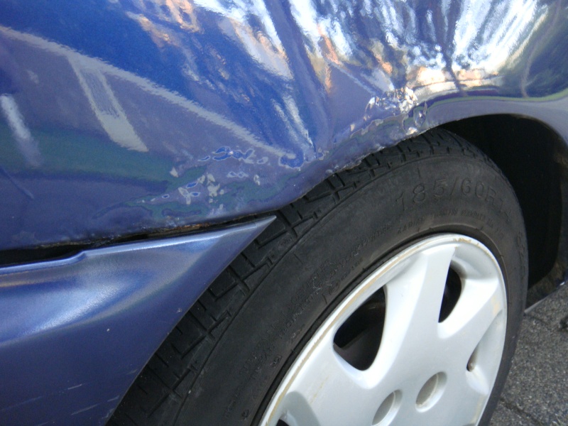

Ik zag laatst wel een Hyundai i10 met oppervlakkige roest binnen in de achterste wielkuip. Ben benieuwd hoe dat er over een aantal jaren uitziet...
Premacy uit 2003. Al ruim 10 jaar oud maar toch opvallend.
In het echt was het trouwens erger, de hele wielrand zat vol blaasjes.
Alle Premacy's roesten bij de achterste wielkasten. Meestal vanaf de dorpels omhoog. Echt jammer, verder hele goede auto's die makkelijk tonnen op de teller bijtikken zonder veel spannende zaken.
