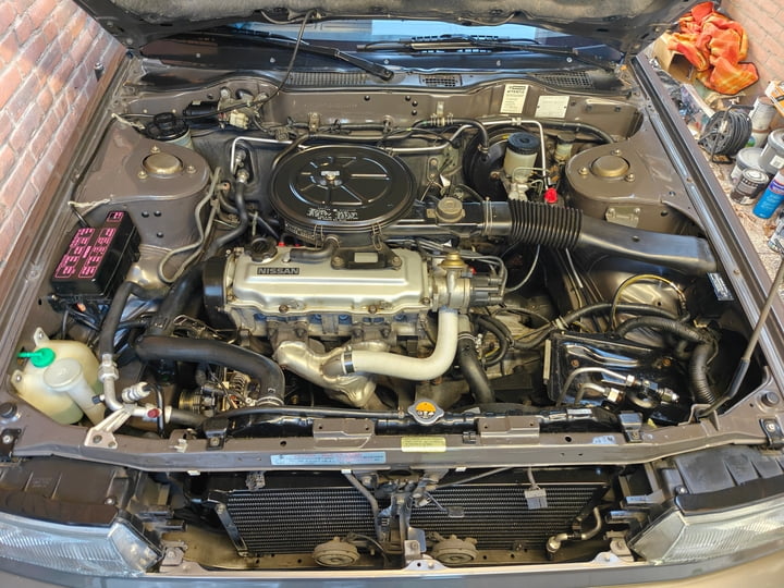

Nissan Bluebird T12 2.0SLX HB "88.
Jeetje Rens, wat een werk, maar eerlijk is eerlijk, dit is denk ik de mooiste Bluebird op aarde. Nog mooier dan toen ie de fabriek uitrolde!
In het voorbij rijden zag ie er al prachtig uit, en op de foto's ook. Geweldig om je topic te lezen!
Onbegrijpelijk, hoe een mooie Bluebird perfect kan worden. Dat kan alleen een liefhebber realiseren.

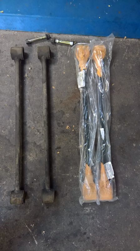

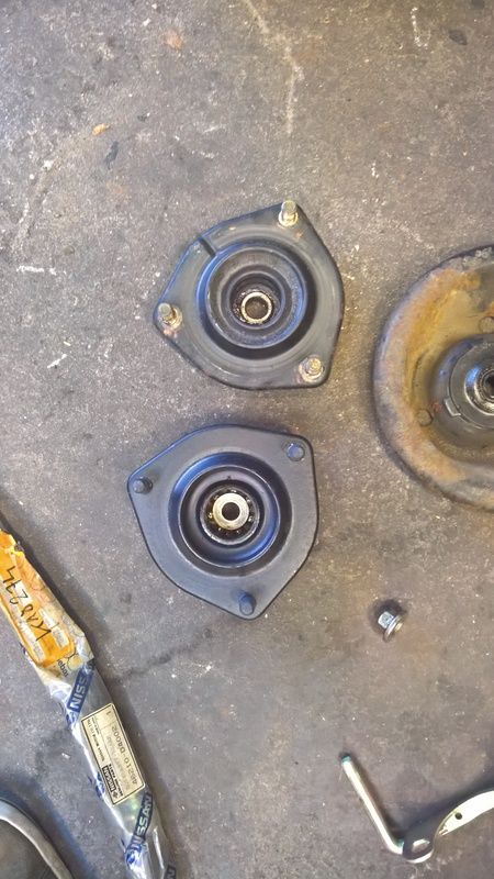

Tijd voor de volgende upgrade. De ophanging van de Bluebird heb ik de afgelopen dagen compleet aangepakt. Het volgende is gebeurd:
-Nieuwe schokdempers rondom origineel Nissan
-Nieuwe rubbers stabilisatorstangen v+a oem Nissan
-Nieuwe veerpootlagers rondom MOOG
-Alle reactiearmen achterzijde vernieuwd (OEM en upgrade van MOOG)
-Draagarmbussen voorzijde vernieuwd oem Nissan

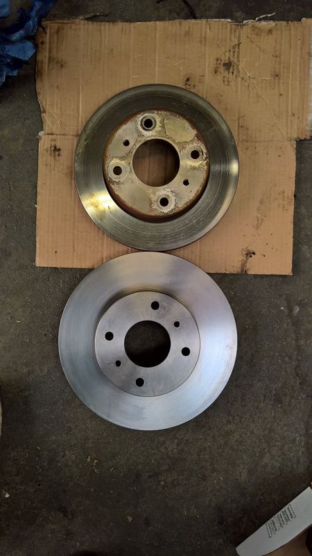

Tevens de remmen compleet aangepakt:
-Nieuwe schijfremmen + blokken rondom
-Nieuwe wiellagers achterzijde
-Nieuwe remleidingen V+A
-Gereviseerde remklauwen rondom
Na alle werkzaamheden gedaan te hebben heb ik de complete auto een anti-roest behandeling gegeven. Vanmorgen de auto nog even gewassen en klaar gemaakt en zojuist ook de taxateur op bezoek gehad. Zaterdag nog even uitlijnen en dan is de Bluebird weer helemaal spik en span!
de remupgrade bevalt erg goed. De remmen pakken mooi soepel en goed doseerbaar op en hebben voelbaar voldoende bite. Wel nog even rustig inremmen dus echt testen heb ik nog niet gedaan. Het oogt in ieder geval ook wel heel erg lekker:
Voorzijde voor:
Voorzijde na:
En de achterzijde voor:
AchterZijde na:
Wat nieuwe stangetjes:
oud vs nieuw:

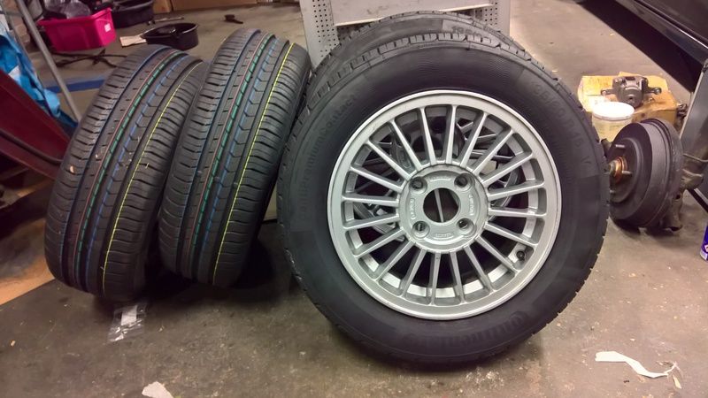

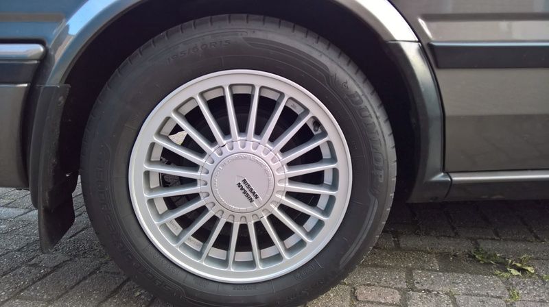

Vier nieuwe continental Premium Contact 5 195/60/15 V banden:
Al met al heel erg blij met alle upgrades! Was ziek veel werk, in totaal meer dan 30 uur... Maar het was het zeker waard!

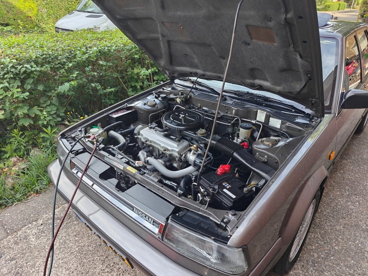

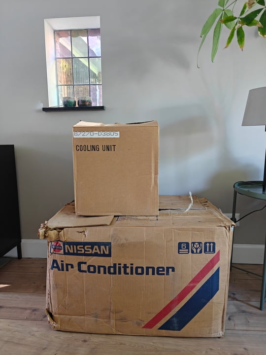

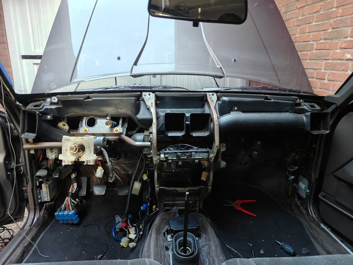

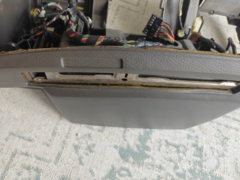

Een originele NOS aircoset voor de Bluebird! Het was nog een heel ding want deze set stond in Amerika en het is niet echt een klein licht pakketje.... Maar dankzij usa 2 you is het allemaal gelukt (Ideaal adres, mocht iemand eens wat uit de states willen halen en te maken krijgen met een stugge verkoper....). Een fikse klus want het dashboard moet eruit:

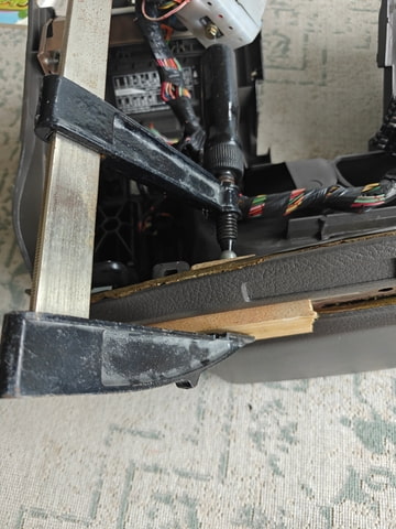

Meteen een mooi moment om de hitteschade op het dashboard aan te pakken:
In de motorruimte was het allemaal vrij snel gemonteerd, alles ligt voorbereid.
Er gaat 1.2KG koelmiddel in (meteen omgebouwd naar milieuvriendelijk R134A). De terugval in toeren is goed merkbaar bij inschakelen en je snoept duidelijk wat PK's weg maar wauw.... dit systeem wordt echt bizar koud. En zelfs na uitschakelen van de airco blaast er nog minstens 10 minuten ijskoude lucht uit het systeem bij zuid Franse temperaturen :cool:

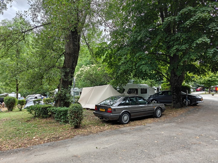

Dit jaar mocht de Bluebird natuurlijk ook weer mee op vakantie. Een fikse tent, vrouw en tegenwoordig met 2 kinderen.... Het past er allemaal nog in en er hoeft niks op of achter. De Bluebird heeft ons dit jaar weer zonder tegensputteren naar de Ardeche gebracht en later naar de Vogezen. Wat een heerlijke auto blijft dit toch :love:
Uiteraard voldoende foto's, kleine collectie dan maar:
Prachtig natuurlijk, die Ardeche.... Maar dit uitzicht verveelde ook niet:
