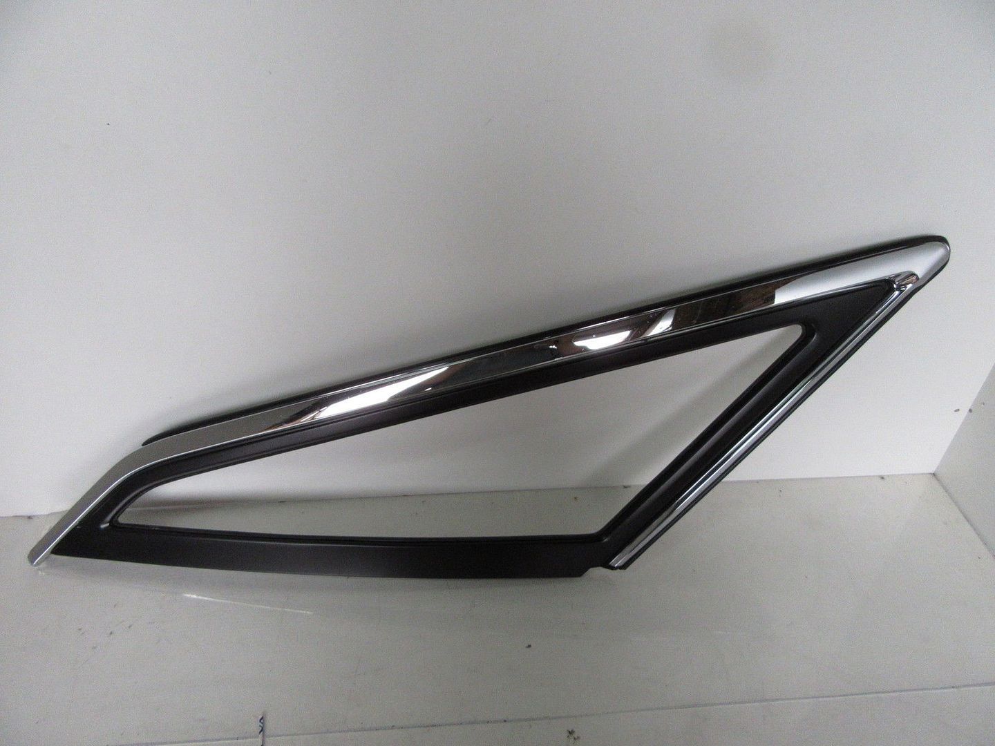

Vandaag weer wat leuke goodies gekocht voor de Bluebird. Om maar te beginnen met een nieuw chromen sierlijst voor om het achterste zijraam. Al heel lang naar op zoek en gisteren werd ik door Volvwil getipt dat er eentje, nieuw in doos en origineel Nissan, op ebay staat! Whoehoe! Nogmaals dank daarvoor!
fototje:

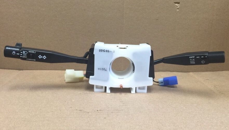

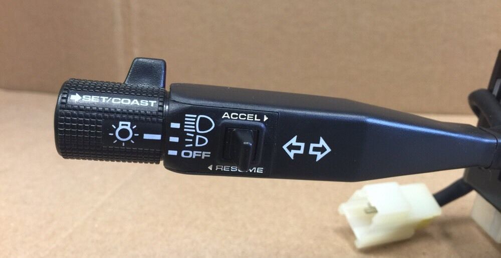

Tevens in mijn tocht naar cruisecontrol items een complete stuurkolom met alle benodigde schakelaars gevonden, ook weer nieuw in doos en origineel Nissan. Uiteraard kan mijn dag niet meer stuk :D
Cruisecontrol?? Helaas is er voor deze Bluebird als 2.0 carburateur nooit cruisecontrol geleverd dus een originele set gaat niet lukken... Gelukkig kan ik het wel bijna helemaal origineel krijgen door middel van de originele schakelaars. Deze kan je aansluiten op een after-market set van bijv. Weaco op zo'n manier dat het niet opvalt dat het niet helemaal als origineel is.... Dus dat gaat de komende tijd gebeuren.

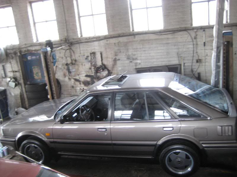

Op dit moment ziet het er zo uit:

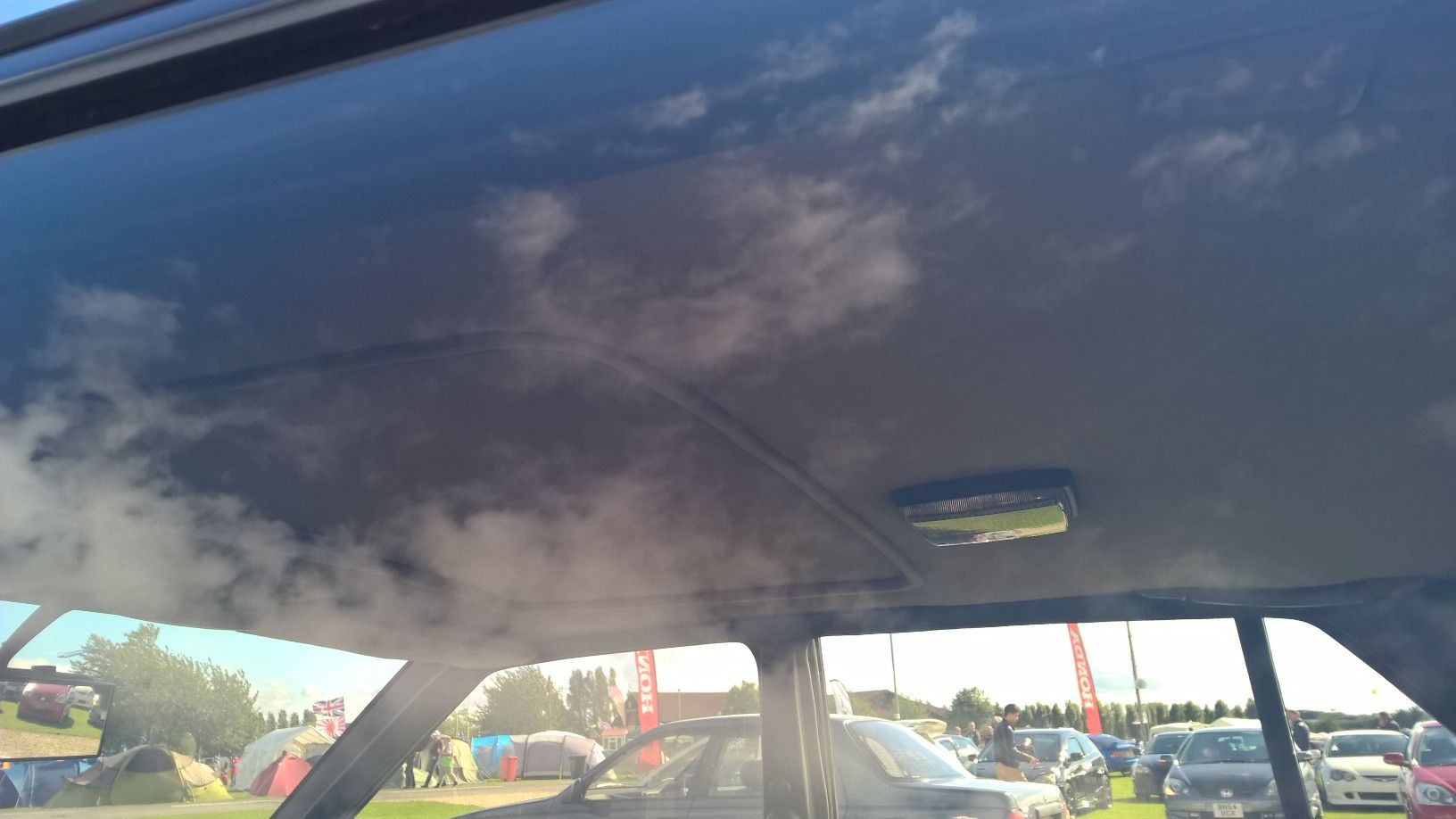

Origineel is gróót en elektrisch en schuift weg onder de hemelbekleding of klapt aan de achterkant naar boven... Op JAE stond er dit jaar toevallig eentje met OEM schuifdak:

Das gaaf, maar is dat in te bouwen of moet je dan een ander dak op de auto lassen? Zit dat paneel in een soort cassette onder de dakplaat?
Dat zijn dus echt de puntjes op de 'i'. (y) Net als je denkt dat het niet beter kan, vind je toch weer een paar hele bijzondere onderdelen. Echt mooi om te lezen en mee te kijken.
Top! Eigenlijk dacht ik dat hij al helemaal af was. Maar kennelijk vind je steeds weer iets om te verbeteren. Hij wordt nog beter dan nieuw. :cool:
Tnx heren voor de leuke reacties!
@Uwbuurman, het dakraam e.d. zit inderdaad in een cassette onder het dak tegen de dakplaat gemonteerd. Het dak zelf moet voorzien worden van een felsrand of, in het slechtste geval, van een nieuwe dakplaat. In ieder geval zal het dak gespoten moeten worden en zal het voorraam eruit moeten.

De splinternieuwe stuurkolomschakelaars inclusief cruise control:
En vandaag bericht gekregen van een contact uit Amerika. Daar heeft iemand alle benodigde cruise control schakelaars en waarschuwingslampjes inclusief een stuk bekabeling te pakken weten te krijgen!

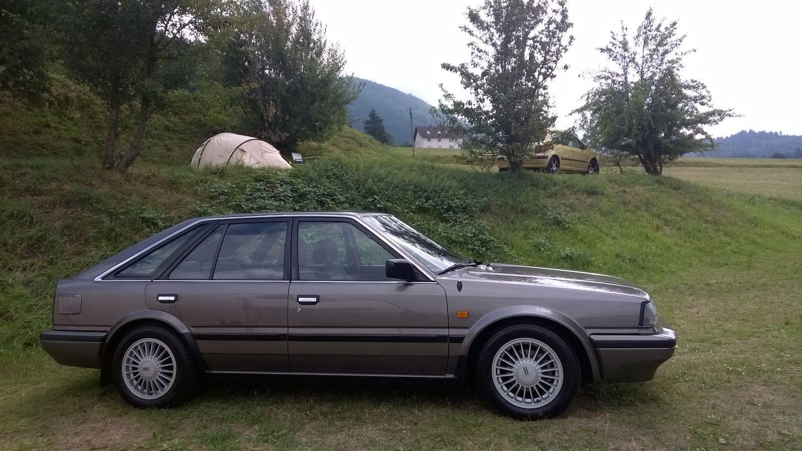

Na het verplichte ziekenhuisbezoekje meteen weer doorgereden naar het zuiden. Eigenlijk was het overal mooi weer op de Alpen na dus op de bonnefooi vertrokken en uiteindelijk een heerlijke (rustige, eindelijk!) camping getroffen bij Waldkirch in het Zwarte Woud. Fantastisch weer gehad nogmaals op een eenmalig heftig onweersfrontje na waarbij onze (goed vastgezette) tentluifel nog is weggeblazen, gelukkig was ie nog heel. Verder veel van hetzelfde recept als in Cochem, wat kan je toch heerlijk goedkoop eten en drinken in Duitsland en uiteraard wandelen en fietsen(y)

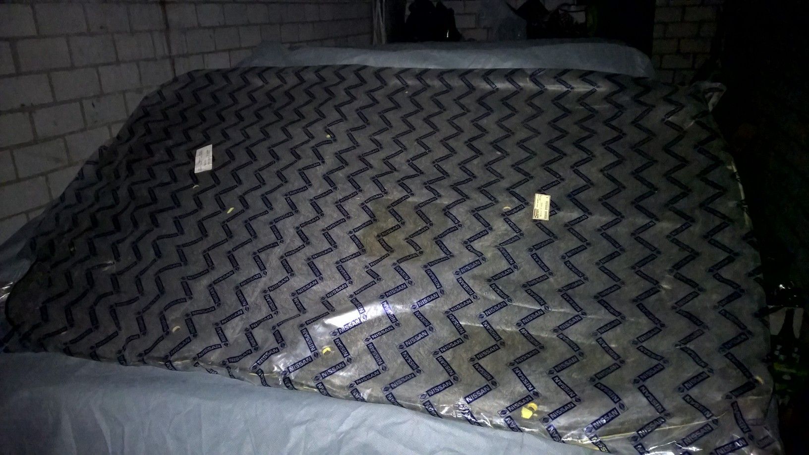

Op dit moment is er trouwens een originele nieuwe motordempingsmat onderweg naar me toe, zal hem vast nog stiller maken dan hij nu al is (y)

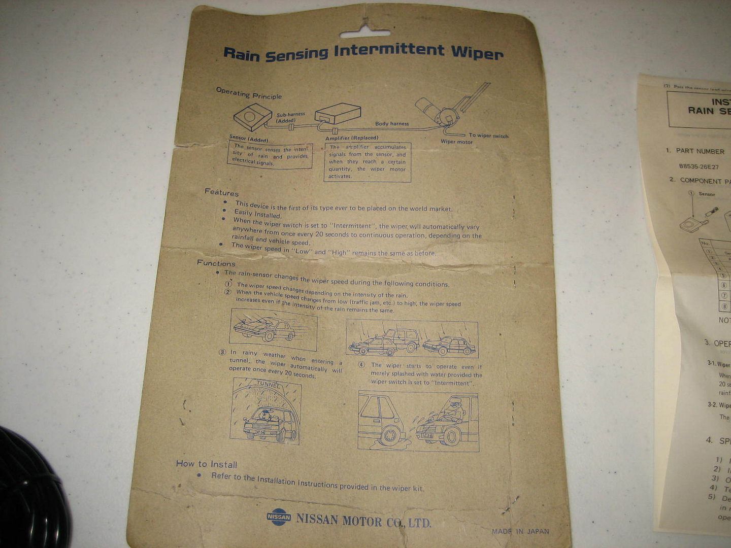

En verder heb ik in de USA een zéér vet accessoire gevonden, een heuse regensensor voor de Bluebird! Deze werkt precies op de manier zoals ik gewend ben, je zet de bediening van de ruitenwisser op de eerste stand en de regensensor doet de rest. Grappig genoeg komt deze sensor onder de motorkap te zitten tegen het plaatwerk aan en niet tegen de voorruit aan. Nissan claimt hier overigens de eerste massa-productie regensensor te hebben, stiekem nog vetter daardoor natuurlijk!
Allemaal plug and play, alle draden worden meegeleverd dus binnen een uurtje kan het gemonteerd zijn!
