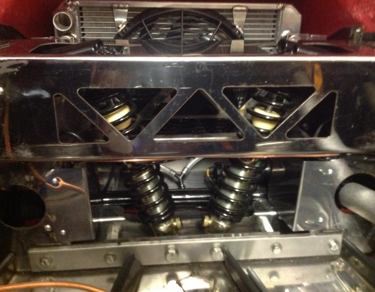

De 7 heeft dit jaar al 350 km gemaakt, wacht nu op nieuwe custom built schokbrekers en nieuwe veren rondom. Die verwacht ik over 2 weken binnen vanuit Engeland. Dan wordt ook gelijk een extra radiateur ingebouwd want bij stoplichten en oponthoudt wort de motor toch wel richting de 95 graden en dat is wel echt warm. Mocht ik een keer file tegenkomen dan heb ik het blok aan de kook. Dus een radiateur erbij!
Oja, er trilt weleens iets los. :LOL: Dus sleuteltje 7, 10 en 13 liggen evenals een kruis en platte schroevendraaier in de "kofferbak".
Zet je de radiateur ook op een andere plek of direct ervoor c.q. erachter? Dan zou ik ook een andere of een extra fan plaatsen namelijk om toch genoeg luchtstroom door beide radiateurs te krijgen. Je kan een push-fan ervoor plaatsen. Je kan ook nog even kijken naar hoe effectief je waterpomp is en eventueel een upgrade plaatsen. Dat zou ik wel pas als laatste doen; soms werkt dat zo goed dat je de motor haast niet meer warm krijgt.
@ Engineer2, De waterpomp is nieuw.. de nieuwe radiateur komt voorin de neus. voor de inboard schokbrekertorens.
(niet mijn foto) wel dezelfde situatie:
De huidige radiateur staat achter de schokbrekers, net zoas hierboven alleen hierachter zit een fan die de lucht erdoor heen zou moeten trekken. Dit werkt prima, maar met 25+ graden buiten zit er teveel voor de radiateur om tot zijn volle nut gebruikt te worden. Een fan ervoor plaatsen is ook nog een optie die er extra lucht doorheen duwt. Dat kan ik eerst wel proberen die heb ik nog wel liggen.
Schokbrekers en veren van Gaz? Heb ik nu ruim een jaar onder een 85'er Polo van mij zitten: uitermate over te spreken, de wegligging is veel beter geworden op 't circuit (y)
Ja wordt instelbaar in hardheid en demping van GAZ, veel kitcar rijders zijn er ook tevreden over. Dus samen met een technisch medewerker daar veel contact gehad over maten en gewichten en een set op maat laten maken.
