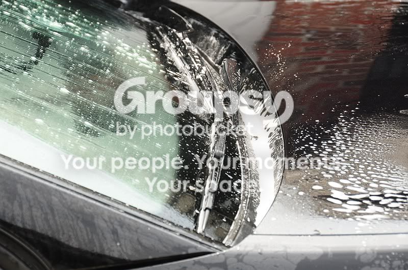

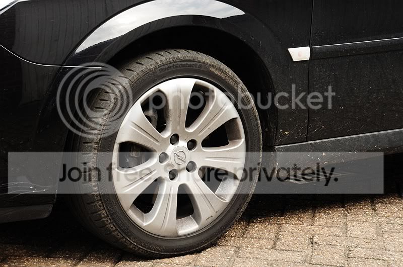

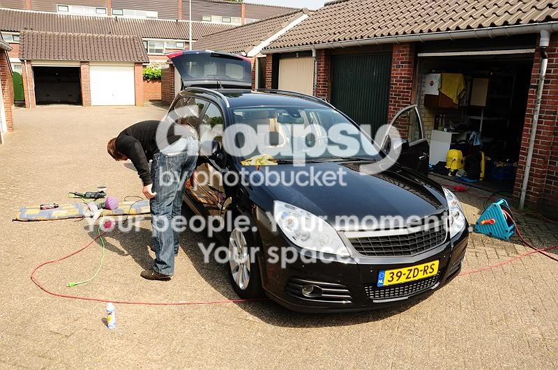

De Vectra vorige week 2 dagen onder handen genomen met Bob TDI (tu)

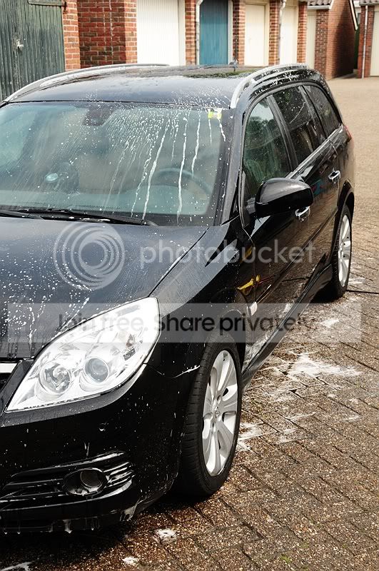

Zo begonnen we:

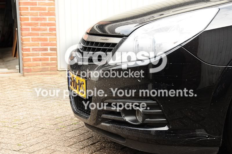

Aardig vies:
Met dank aan een emmer water/beton dat van een betonmolen viel op de snelweg *-)

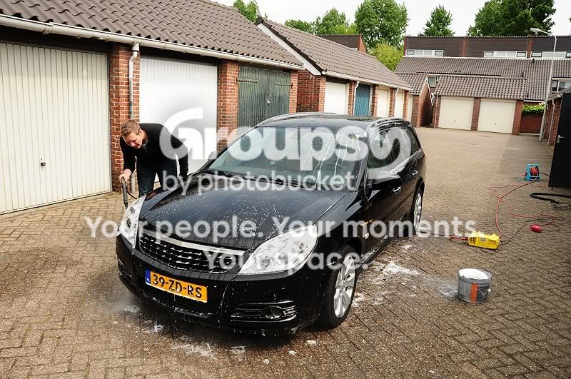

Sopje erbij:
Schoon!
Stoeprandje...maar wel van binnen schoon!
Van binnen schoon:
Even afspuiten:
Plaklood blijft :(
Sopje:
En toen begonnen we aan de schaduwkant, en daar bleef het die dag bij!

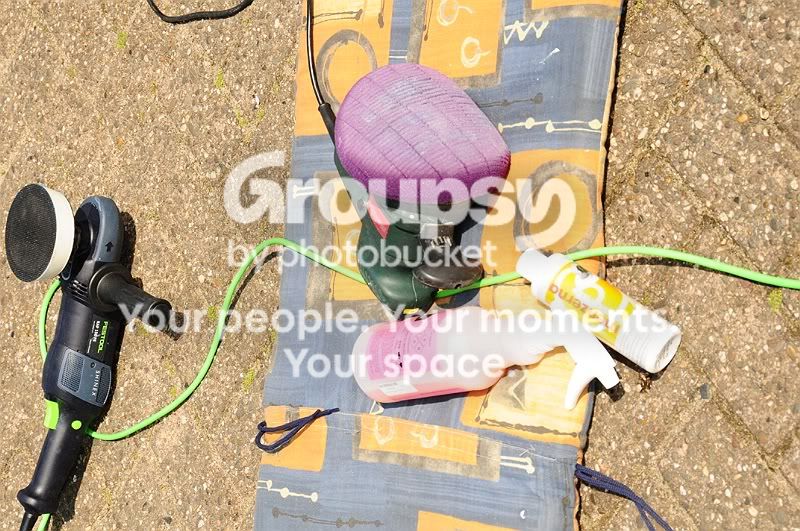

Gear:
En toen moest Bob lessen :}

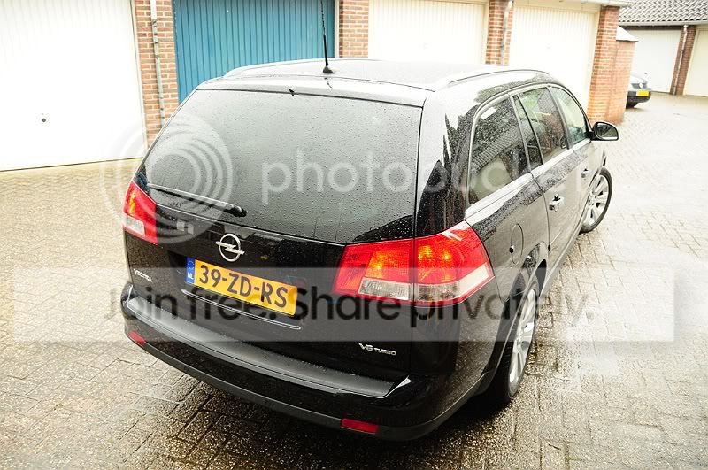

Volgende dag verder, echter omdat we genoeg te doen hadden geen foto's onderweg. Wel eindresultaat:
Glimmend als een gek, de bekleding is op dag 1 volledig onder handen genomen, schoongemaakt met APC en daarna in de Leather Stuff, ongelovelijk wat een vervuiling na 1,25 jaar!! Heb de volgende dag in de auto steeds naar rechts gekeken, wat een kleur weer terug (tu)
Super blij ermee, inmiddels is ie weer lekker 'misbruikt', 800 km verder...:}

Hoe bevalt de Festool rotary?
Mooi machientje, waar heb je die gekocht? :D
Voor zover ik weet, was die 1 van de eerste 3 in Nederland ;)

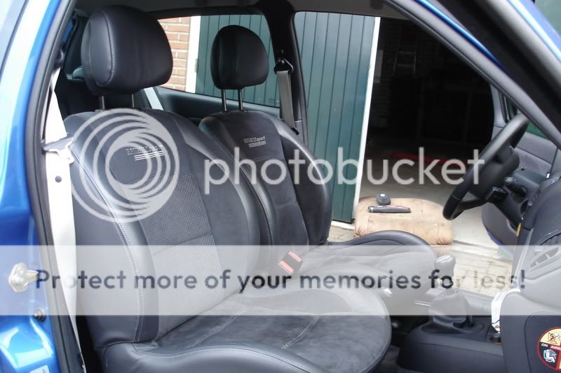

Vraag 2, met het interieur hield ik me nooit echt bezig, maar daar is het wel tijd voor. De Clio heeft leer i.c.m. geperforeerd alcantara op stoelen en deurpanelen.
Het horrorverhaal van Sonic met de alcantara in een Audi staat me nog goed bij, maar wat is goed spul hiervoor ;)

Voor het juiste middel voor je alcantara bekleding zou ik even naar CC mailen of bellen. Voor lederen bekleding kan je heel goed de Poorboys Leather Stuff gebruiken (werkt goed!) en ga er vanuit dat alcantara daar ook mee gedaan kan worden, maar heb daar geen ervaring mee.
