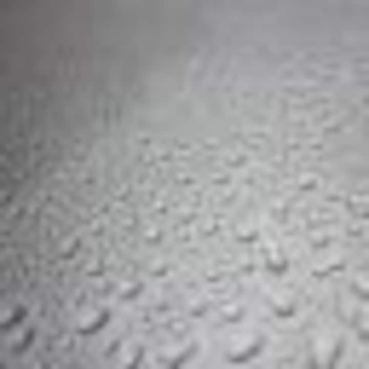

5. Iron X aanbrengen, 5 minuten in laten werken
6. Afspoelen met hoge druk
7. Auto wassen met 2 emmers en microvezel washmitt
8. Afspoelen met hoge druk
9. Drogen met microvezel droogdoeken en leafblower
10. 303 Graphene nano coating aanbrengen
Vervolgens elke 2-3 maanden aftoppen met 303 Graphene detailer (laatste is nog zeer moeilijk verkrijgbaar, hoop hem in september binnen te krijgen)

In de meeste gevallen wordt ook geadviseerd om een lichte correctie uit te voeren na het kleien, daarom ben ik er zelf geen fan van en probeer ik de meeste troep er met de Iron X al uit te krijgen.
Mijn eigen routine ziet er dan ongeveer zo uit:
1. Snowfoam, 5 minuten in laten werken
2. Afspoelen met hoge druk
3. Auto wassen met 2 emmers en microvezel washmitt
4. Afspoelen met hoge druk
Voor het coaten polijst ik de lak altijd tot hoogglans. Tevens ontvet hem. Voordat er een wax, sealer of coating opgaat.
Maar met ironX krijg je geen waterspots weg. Dode insecten zijn kleine kadavers. Dat worden eiwitten. Die vreten ook in de lak. En zijn er niet zo.aar uit. Zelfs na het polijsten kan het terug omhoog komen. Ik gebruik dan een infrarood lamp. Om te controleren of alles eruit is. En dan hebben we nog de weers invloeden die de lak aantasten. Dat haal je niet weg met alleen wassen. Dan zal je toch echt moeten gaan polijsten of soms zelf schuren.
