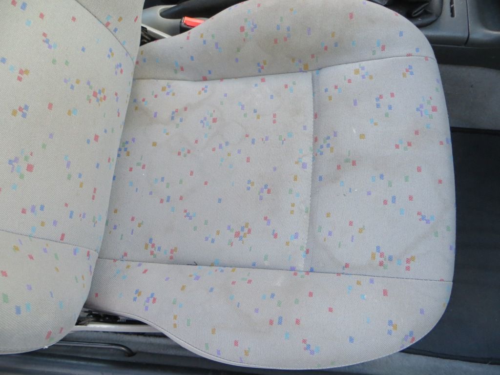

Het interieur was door de vorige eigenaar regelmatig gestofzuigd en dus ook redelijk stofvrij. Wel waren er in de bekleding duidelijk sporen van 356000km ervaring in de vorm van koffie-, chcolademelk-, en andere ondefinieerbare vlekken aanwezig.

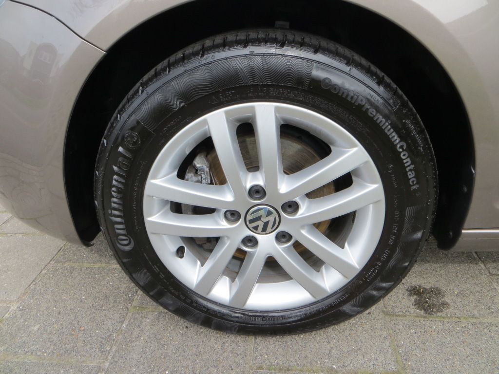

De originele velgen waren behoorlijk vervuild en her en der was de lak er op diverse plaatsen af.

Velgen gereinigd met PoorBoys World Spray and Rinse velgenreiniger
Velgen gereinigd met Monello Non-Ferro vliegroestverwijderaar

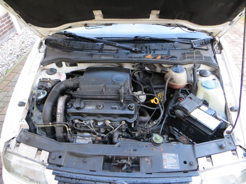

Motorruimte gereinigd met Poorboys World APC 1:10

Velgen, waar nodig, licht met de hand opgeschuurd en met een autolakpenseeltje en velgenlak, waar nodig, bijgewerkt met lak.

Bekleding, dakhemel en tapijt gereinigd met PoorBoys World APC 1:10 en extractor. (twee keer)

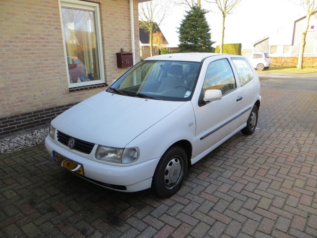

De Polo bij aanvang:

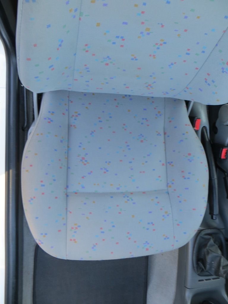

De bekleding had duidelijk sporen van 356000km ervaring koffie etc.:
Na twee keer de extractor er door te hebben gehaald zag het er weer een stuk netter uit:

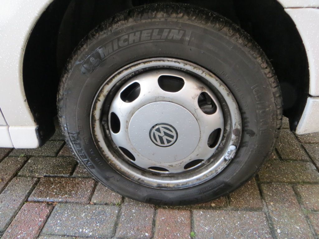

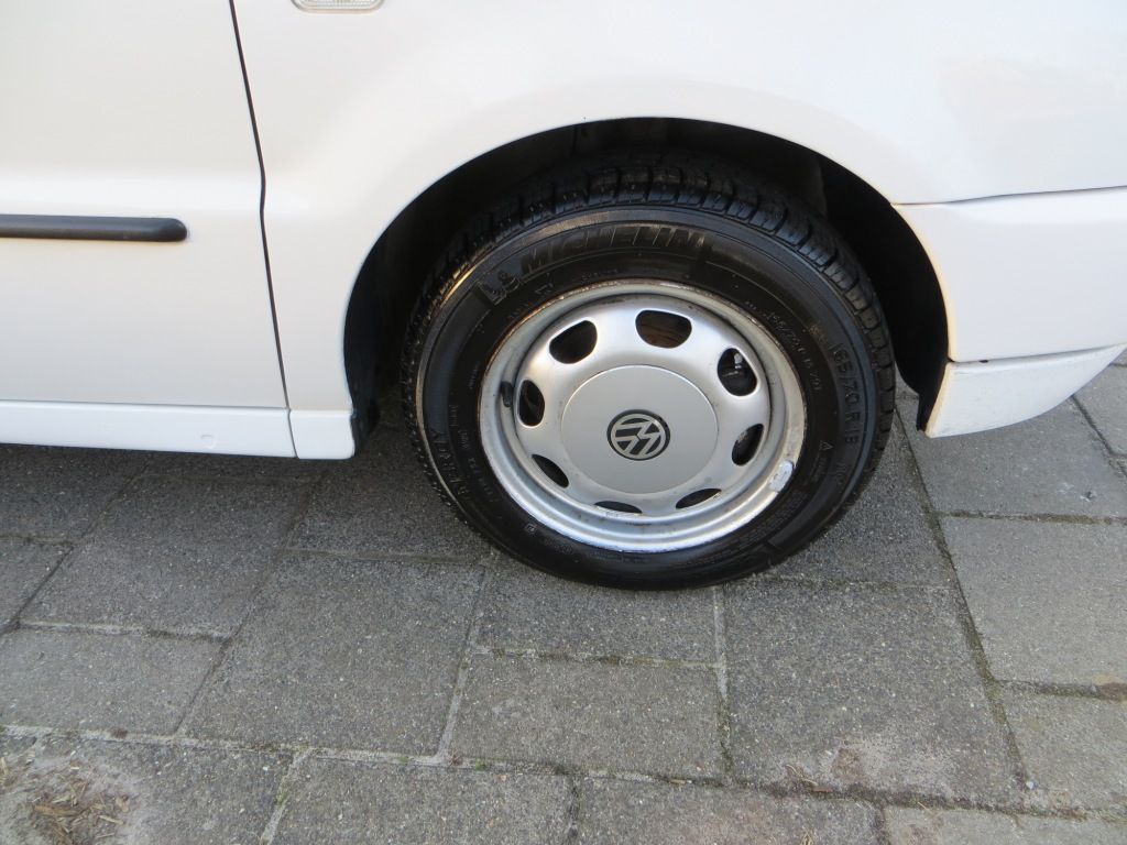

De velgjes konden ook wel wat TLC (Tender, Love and Care) gebruiken:
En hebben die ook gekregen:

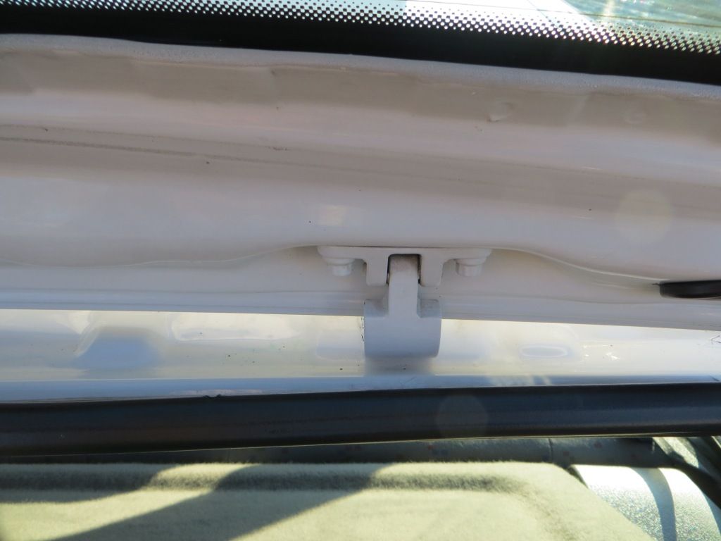

Niet iedereen neemt bij het autowassen altijd de kieren en naden mee...
Dat ziet er toch wel weer een stuk schoner uit

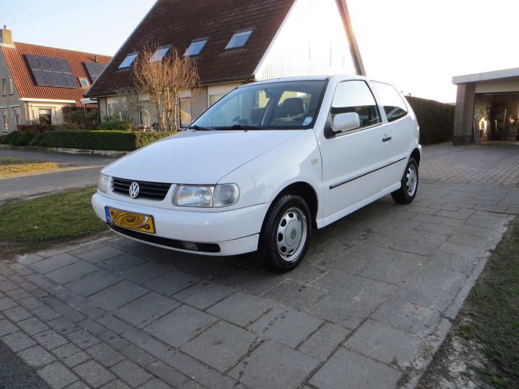

Technisch gezien keurig onderhouden, optisch gezien zag het er zo uit:
En ook weer netjes:

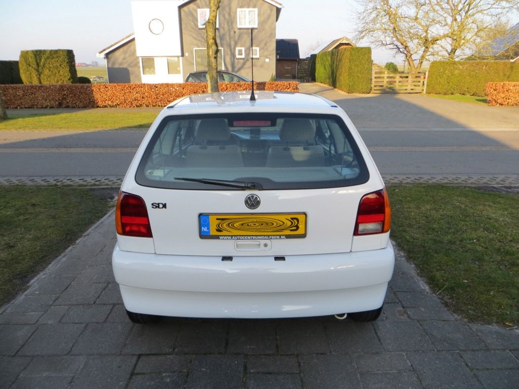

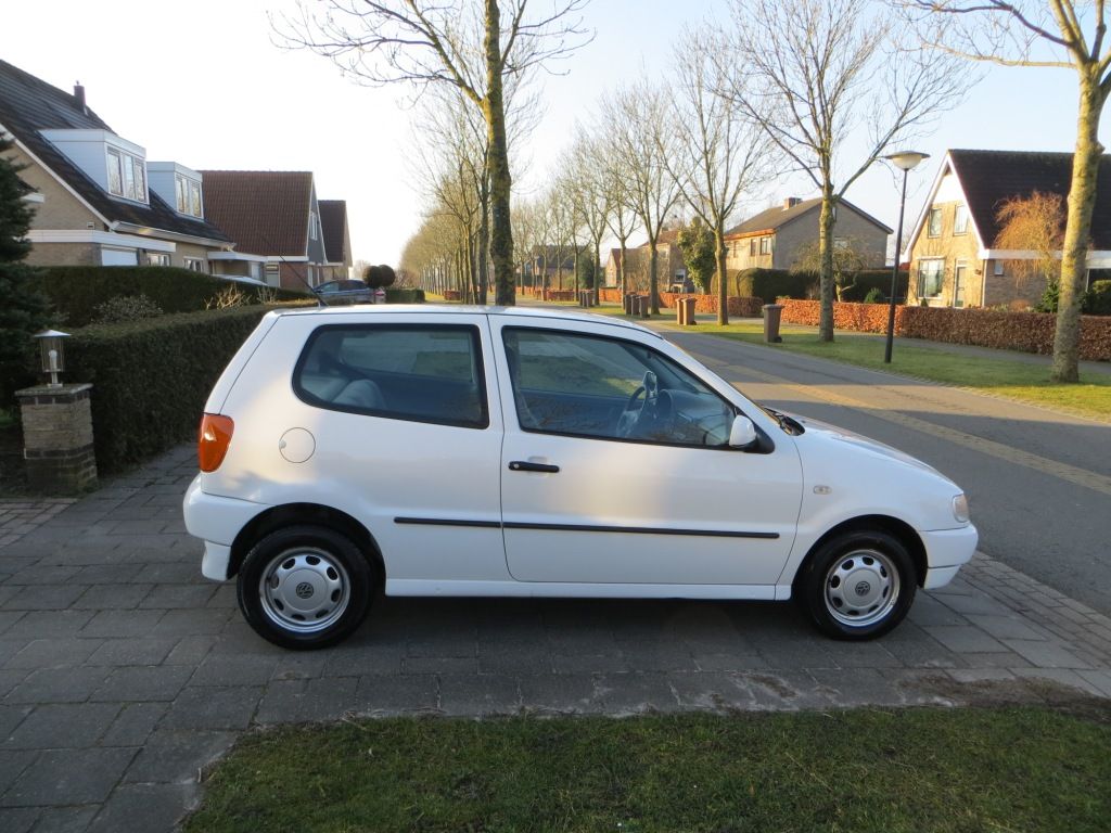

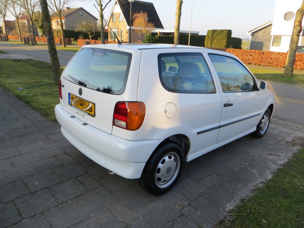

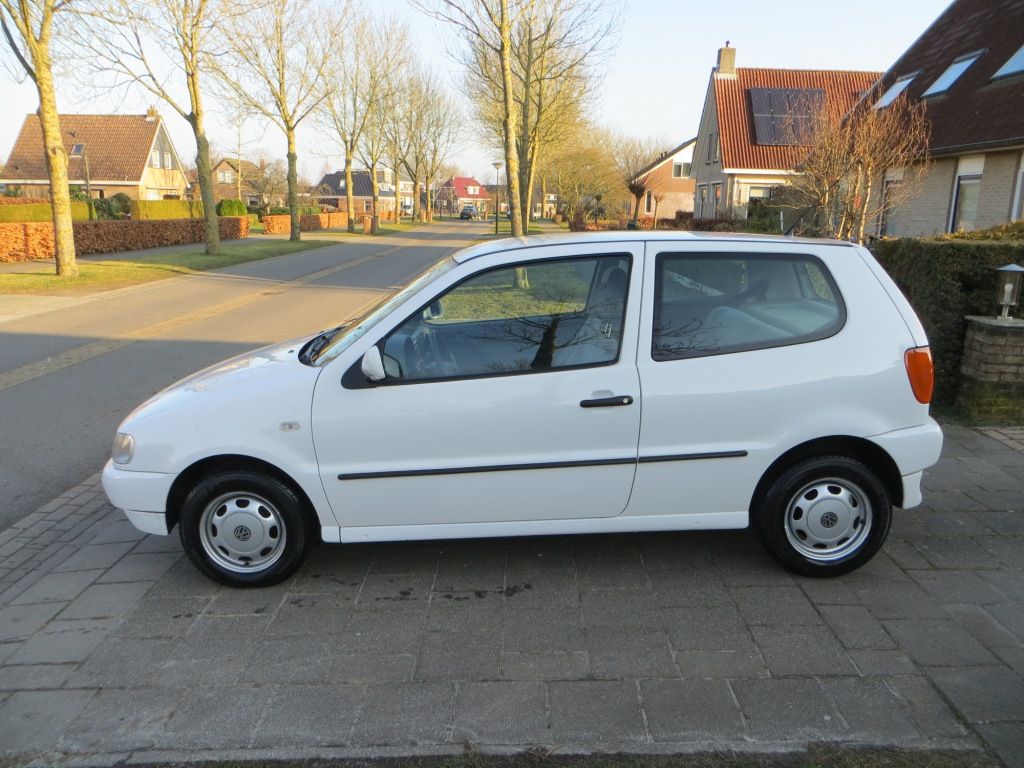

En het eindresultaat vanuit een aantal verschillende hoeken:
