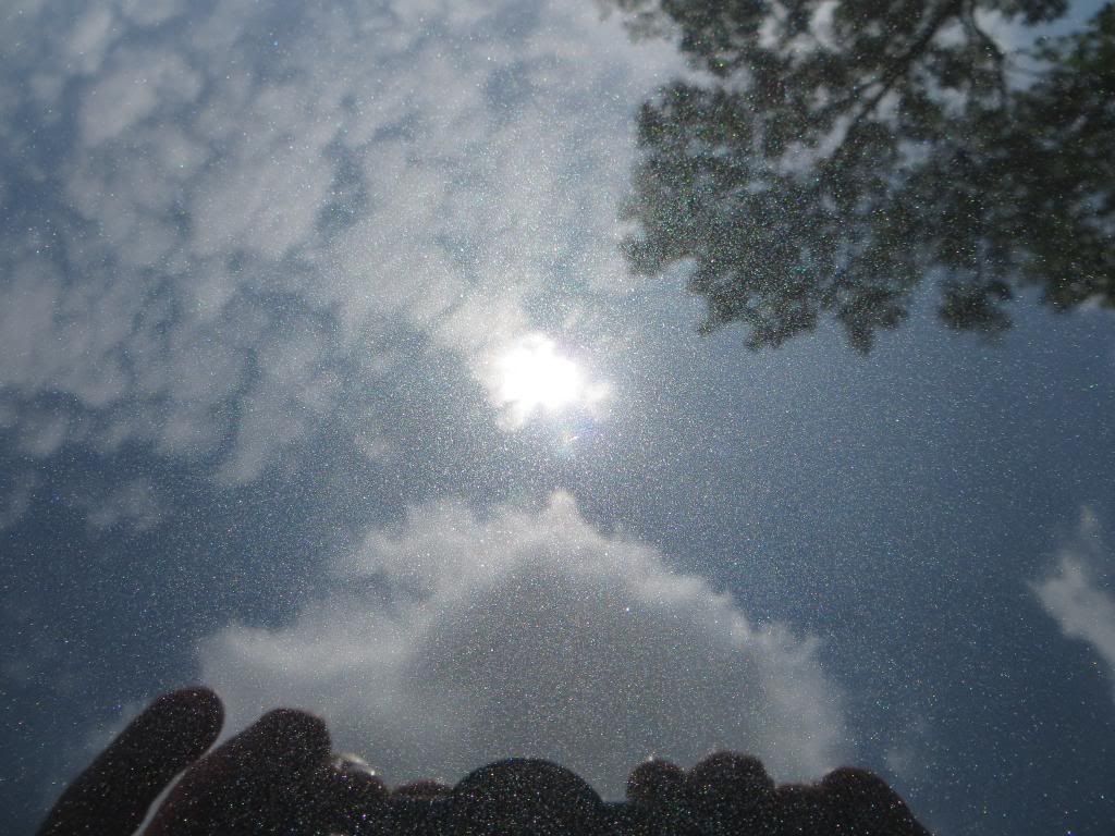

Met polijsten behaal je 80% van de glans. 20% komt door de wax. Dat is de kers op de taart!
Sowieso kun je het makkelijk zien of het nodig is om te polijsten: Als de zon op de auto staat en je ziet ''spinnenwebkrasjes'', oftewel swirls, dan is het nodig om te polijsten! ;)

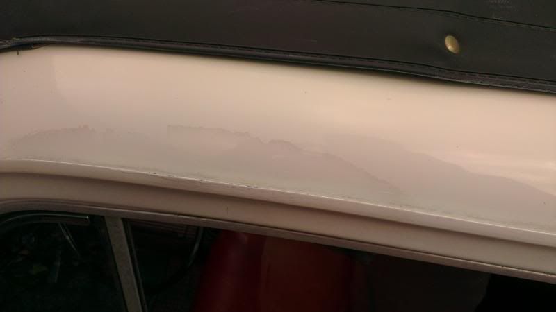

Goedemiddag poetsers!
Ik heb een Fiat 500 R gekocht Klik!
Deze is in technisch in redelijk goede staat maar kan optisch wel wat aandacht gebruiken. Het interieur is prima maar vooral de lak verdient wat zorg.
Het is een witte auto maar delen van de lak zijn grijzig geworden:
Ik ben gisteren met wat spul van Swisstec (van m'n pa) aan de gang gegaan voor wat erger beschadigde lak, dat bleek een wonder middel te zijn want al snel zag je het verschil niet meer tussen de grijze en witte delen. Het enige probleem is dat het erg langzaam gaat (heel lang poetsen op een paar mm lak). Zijn hier betere manieren voor?
Verder zijn alle sierstrips erg dof en bekrast, wat kan ik hier aan doen?

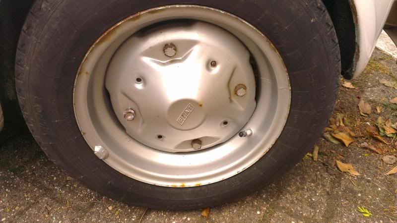

Als laatste zijn de velgen aan het roesten:
Wat zijn hier mijn mogelijkheden mee? Op zich zijn vervangende exemplaren niet duur maar als het kan knap ik ze weer op.
AvvUHYHKGxYkQsNYmn959XcUaX6F93w2Y8chhyqLrSw
Geweldig wagentje.
Ik kan alvast een paar van je vragen beantwoorden:
Ik kan de foto's niet zijn, er staat bij mij een kruisje.
- sierttrips: als dit aluminium is, dan kun je ze gewoon demonteren en laten polijsten. aluminium is een precies werkje, tis dun en je gaat er al snel doorheen. worden ze weer als nieuw en lichte steenslag kan er zelfs mee weggehaald worden.
- Velgen: laten stralen en in originele kleur spuiten.
Kost je ongeveer 5 tientjes schat ik. Mooie is, de velgen zullen ongetwijfeld een datum notering hebben, en waarschijnlijk van het bouwjaar van je auto of dicht er bij. Dan hou je de originele velgen bij je auto. tis maar een detail, maar toch.

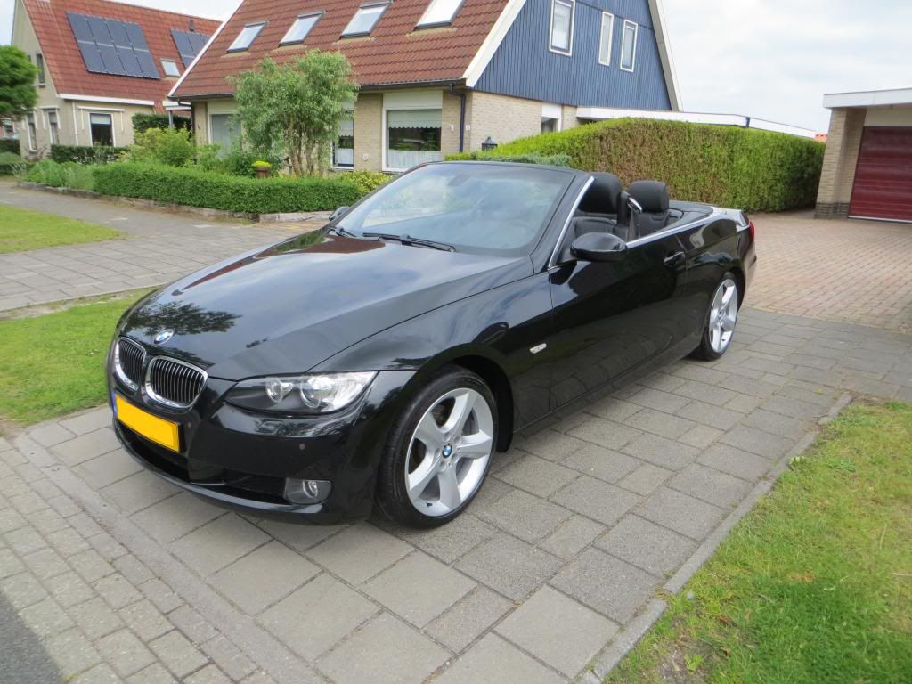

Afgelopen week een BMW 320 Cabrio Coupé uit 2007 op bezoek gehad voor een full detail.
De lak was in redelijk goede staat, maar omdat de auto altijd wordt gewassen in de autokrasstraat toch her en der wel wat swirls.
Het interieur was redelijk netjes, waarbij het leer wel wat aanslag had.
Op voorhand had ik ingeschat dat dit wel een behapbare klus zou worden. Nou niets was minder waar. Uiteindelijk is er toch weer een uur of 25 in gaan zitten verspreid over 3 dagen. Het interieur bleek toch viezer te zijn dan ik in eerste instantie dacht en de lak van deze BMW was zo belachelijk hard en lastig corrigeerbaar, dat er best wel veel tijd in het polijsten is gaan zitten.

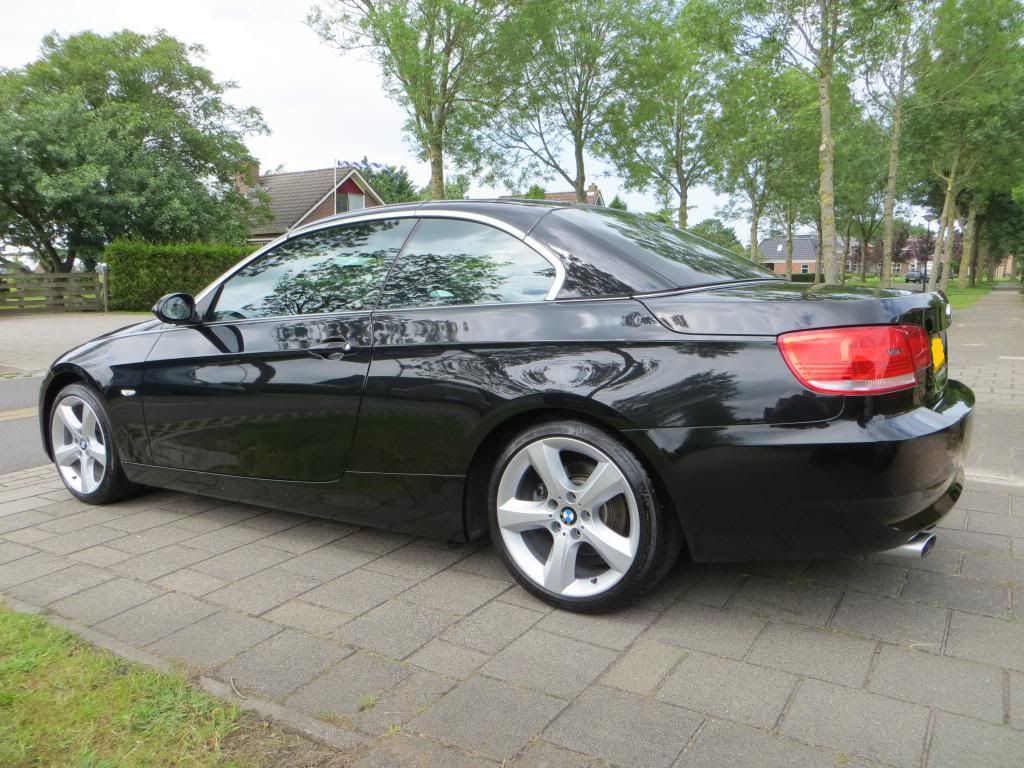

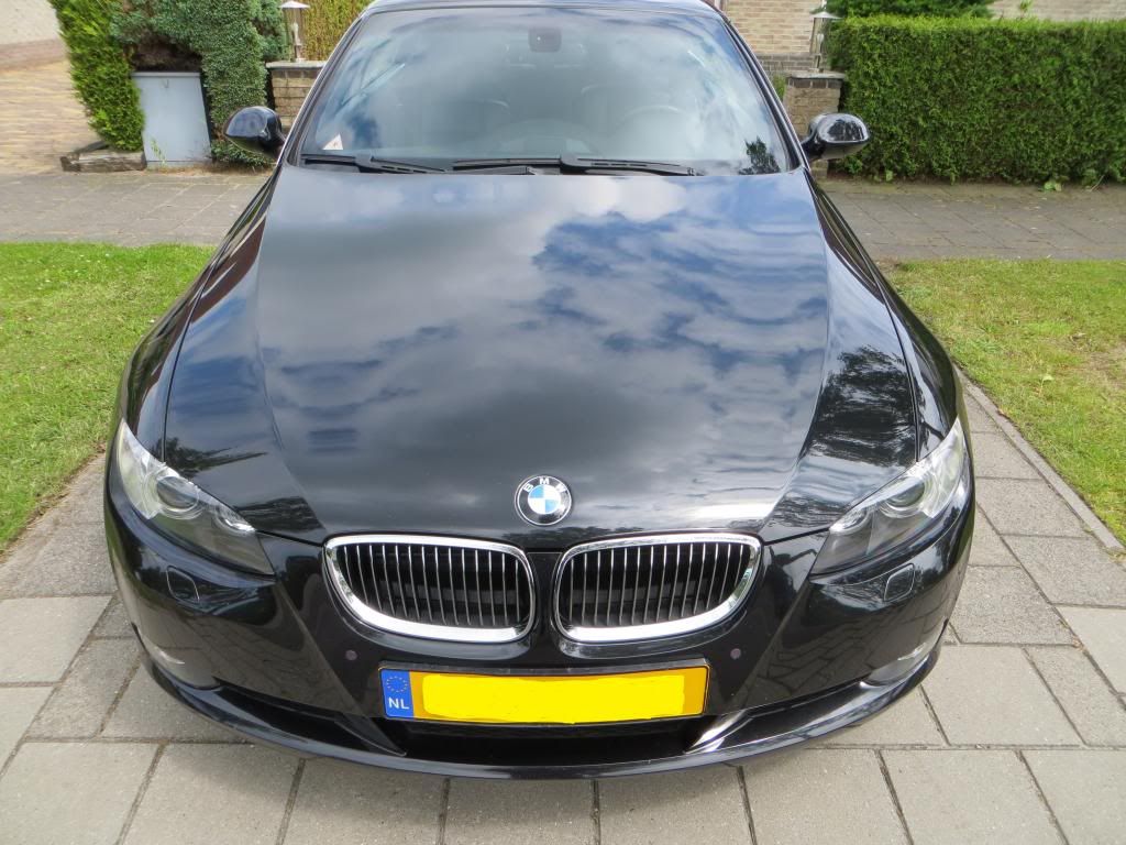

De volgende stappen uitgevoerd:
Exterieur:

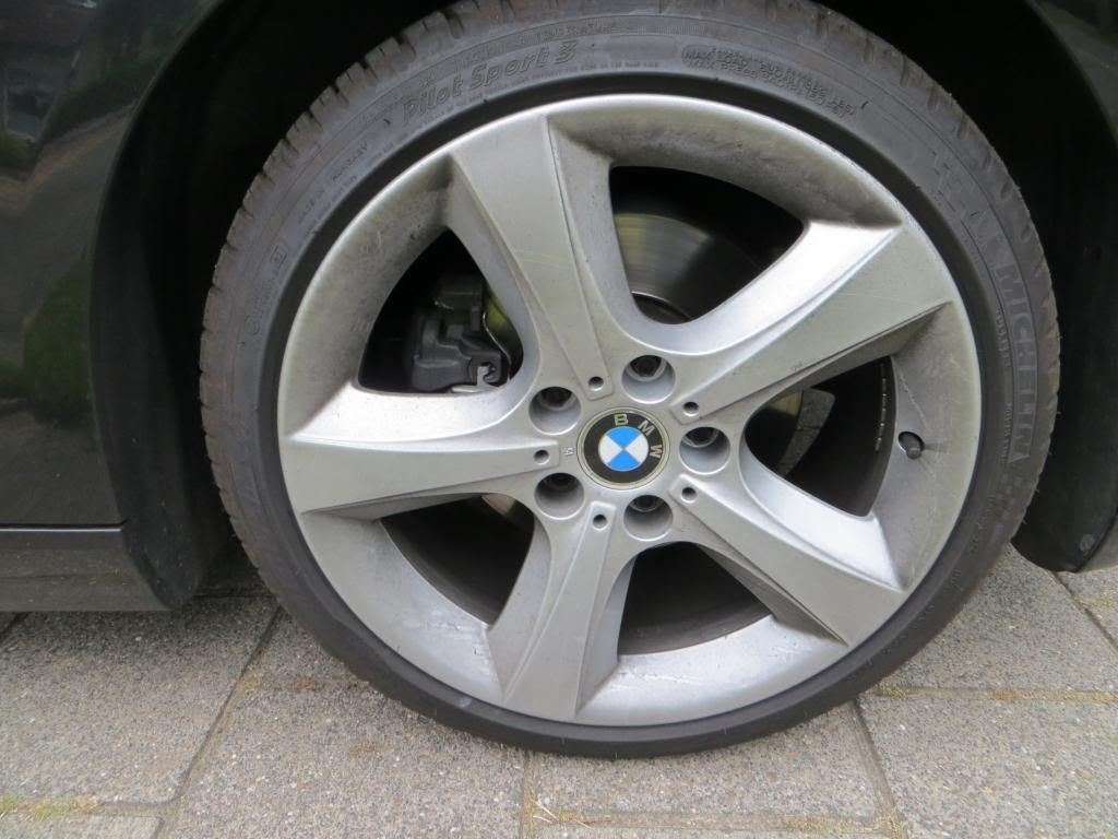

- Velgen gereinigd met Bilberry's velgenreiniger, IronX en TarX
- Banden gereinigd met PoorBoys APC (1:10)
- Auto gewassen met Dodo BTBM
- Auto ingeneveld met IronX
- Zijkanten ingespoten met TarX
- Onder de motorkap gereinigd met PoorBoys APC (1:10) en diverse el cheapo verfkwasten
- Sponningen gereinigd met PoorBoys APC (1:10) en action verfkwasten.
- Wielkasten gereinigd met PoorBoys APC(1:10) en afwaskwast
- Nog een keer gewassen met Dodo BTBM om de restanten TarX te verwijderen
- Gekleid met Poorboys klei en Spray and Wipe

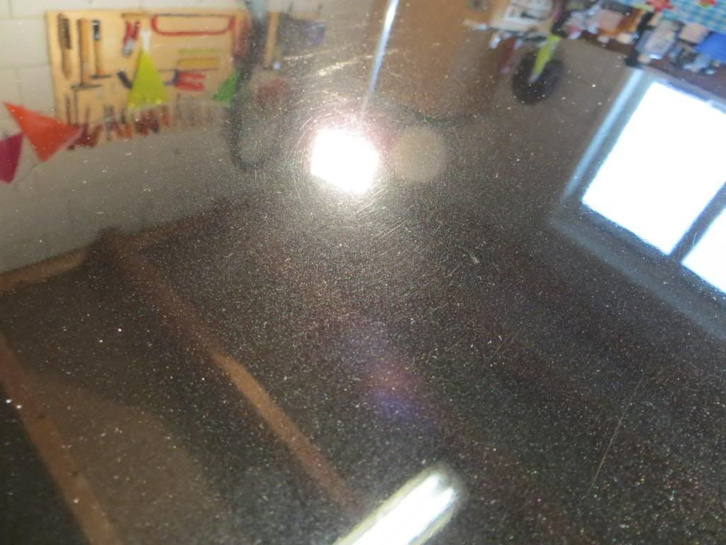

- Testspot gemaakt. En toen begon de ellende. De BMW(lak) kon maar geen vriendjes worden met de Monello lijn. Begonnen met DAP900 en Mezzo op witte Kompressorpad. Het resultaat was nul komma nul, geen correctie. Na twee tussenstappen uiteindelijk Inizio op paars schaapje op de PRO900 geprobeerdt. Resultaat: Heul veul hologrammen en maar matige correctie. Daarom overgestapt op Meguiars M105 en M205. Deze middelen combineerden beter met deze kneiterharde BMW lak. Uiteindelijk de hele auto gedaan met PRO900: Meguiars M105 op Monello oranje Kompressorpad, Meguiars M105 op Monello witte CCS pad. gefinished met Meguiars M205 op Monello licht groene CCS pad gevolgd door M205 op Monello zwarte CCS pad.
- Lak ontvet met Eraser
- Lak gevoed met PoorBoys Black Hole
- 2 lagen PoorBoys EX-P aangebracht
- Afgetopt met Collinite 915
- Trims, wielkasten en kunststof delen onder de motorkap gevoed met Auto Finesse Revive

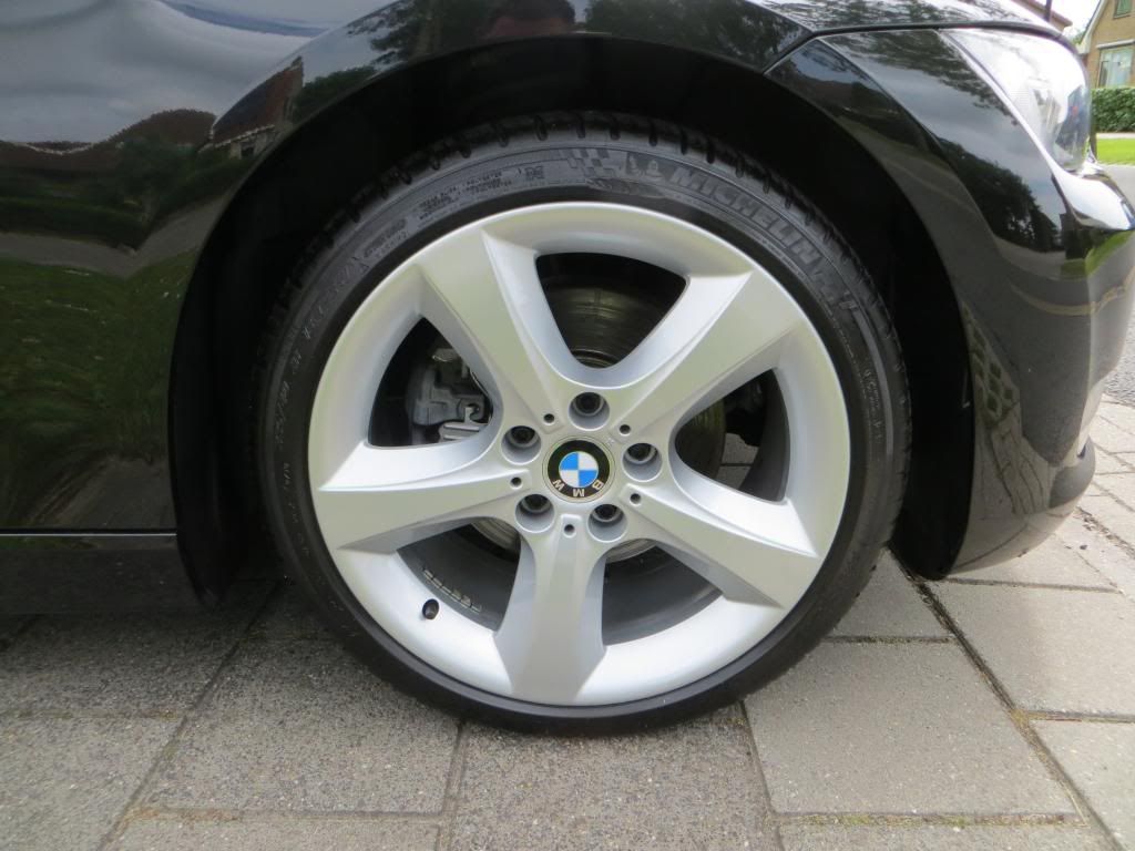

- Velgen gepolijst met Monello Finale op zwarte Monello cone
- 2 Lagen PoorBoys Wheelsealant aangebracht
- Banden gevoed met Meguiars Gold Class endurance tire gel

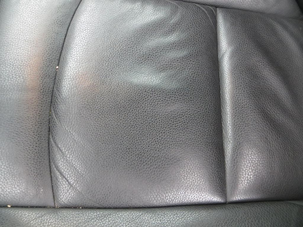

Interieur:

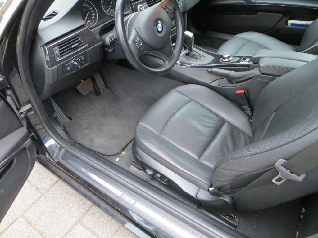

- Grondig gestofzuigd
- Vloermatten gereinigd met PoorBoys APC (1:10) en extractor

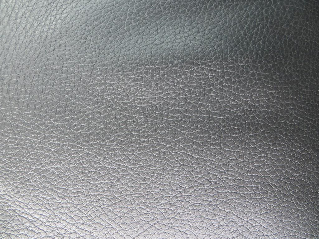

- Leer gereinigd met PoorBoys APC (1:10)
- Leer gereinigd met Gliptone cleaner
- Leer gevoed met Gliptone conditioner

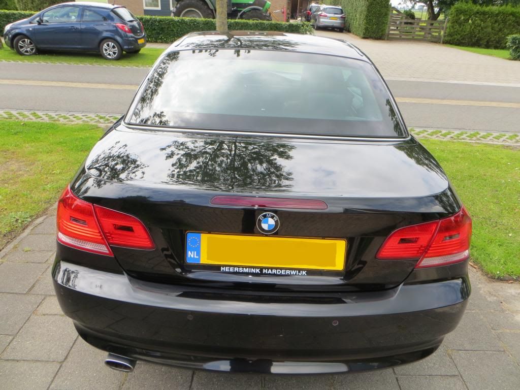

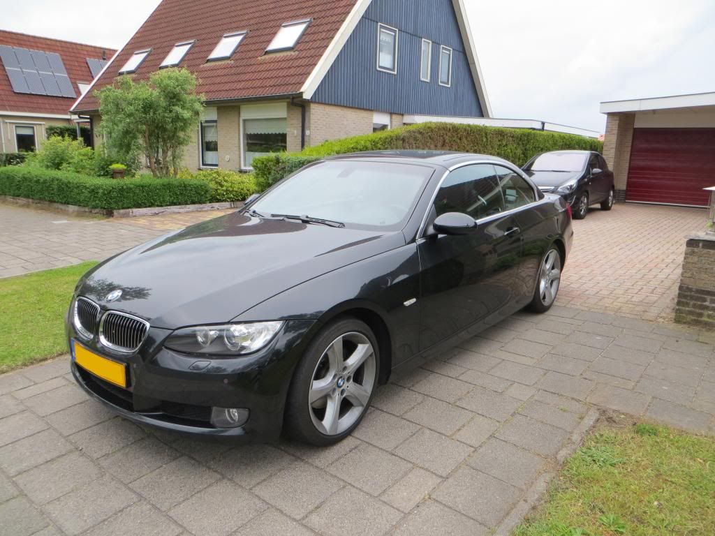

BMW bij aankomst:
Interieur voor:
Interieur na:
Leer voor behandeling:
En na behandeling:
Velg voor behandeling:
Velg na behandeling:
Lak bij aanvang:
Spiegeltje, spiegeltje.... na behandeling:

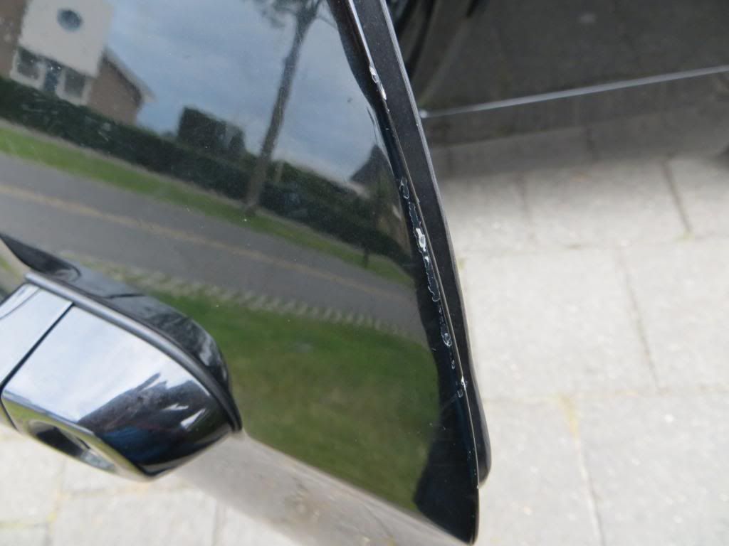

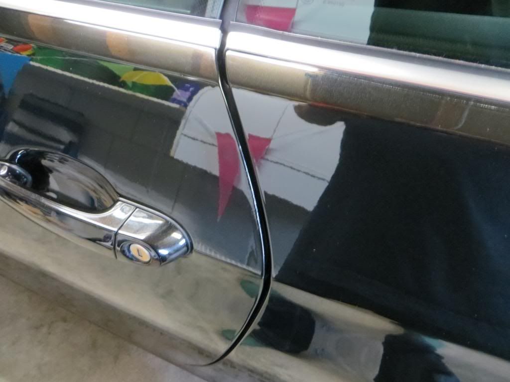

Op dit klepje had een poetser zich al eens met de verkeerde middelen uitgeleefd:
Zo kan het dus ook:
Ai, een paar keer tegen een muur getikt:
Niet helemaal opgelost, maar wel weer een stuk netter:

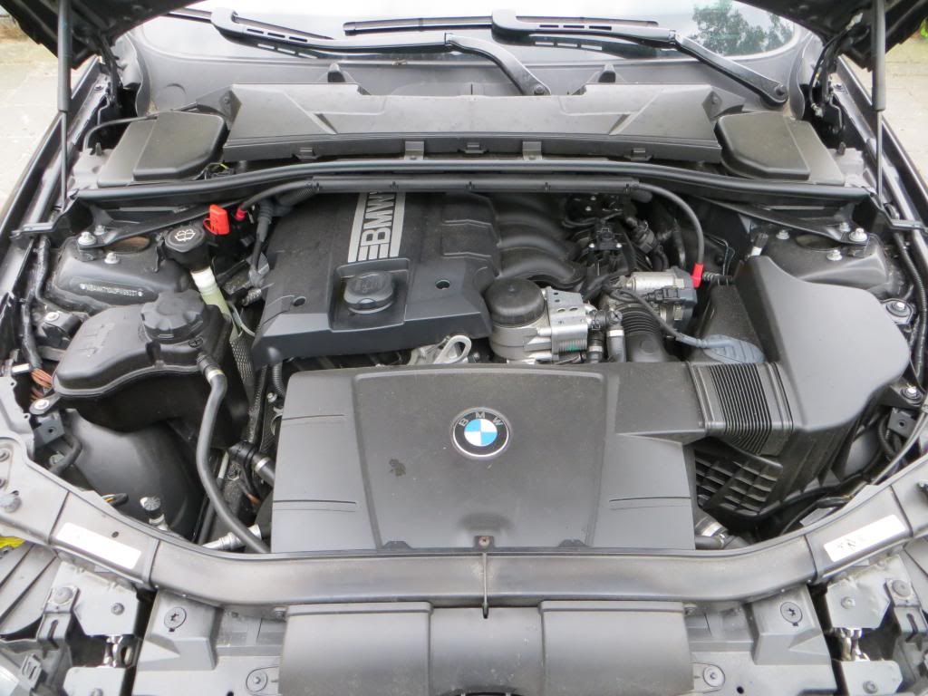

Onder de kap voor reingiging:
Onder de kap na reiniging:

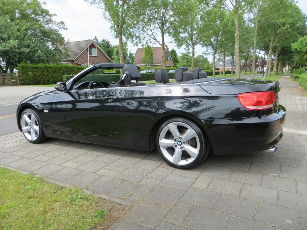

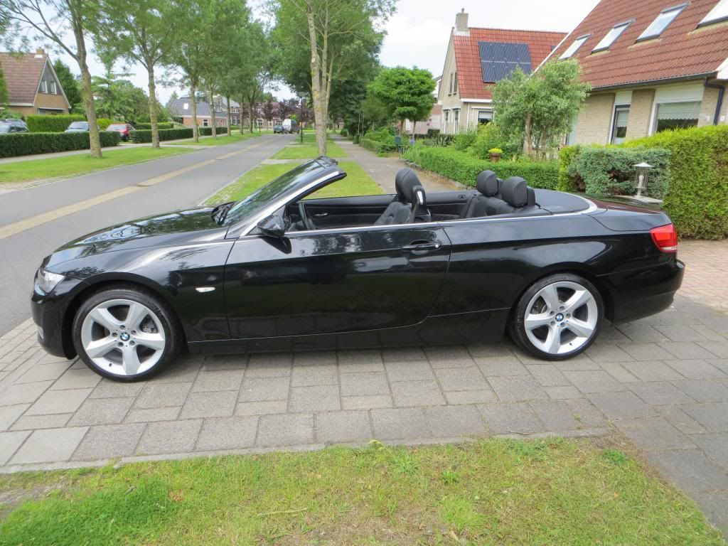

Rondom met kap:
En open is tie eigenlijk veel mooier:

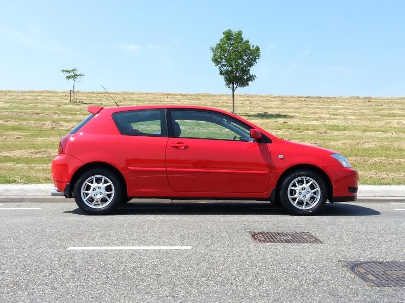

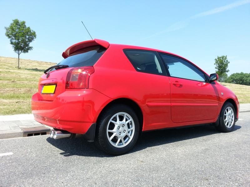

Vanmorgen vóórdat het goed warm/heet zou worden, de Rolla gewassen.
- wassen met een restantje Polishangel Aqua
- drogen
- lak behandeld met Reload
- bandjes met Auto Finesse Satin Tire Gel
https://img.photobucket.com/albums/v28/nicknameless/20130707_125143_zpsdd75bb4b.jpg
