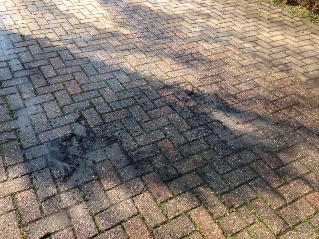

Na het reinigen van de wielkasten bleef dit over op de oprit......... ("Ja hoor, hij heeft vorige week nog het meest uitgebreide programma in de wasstraat gehad, inclusief bodemreiniging, dus hij is goed schoon."....)

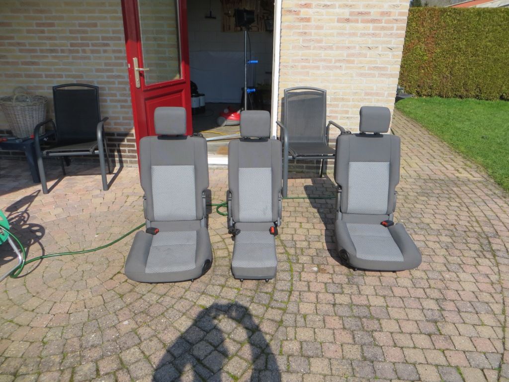

Erg handig schoonmaken bij zo'n C-Max. Alle achterstoelen pak je er zo uit.:

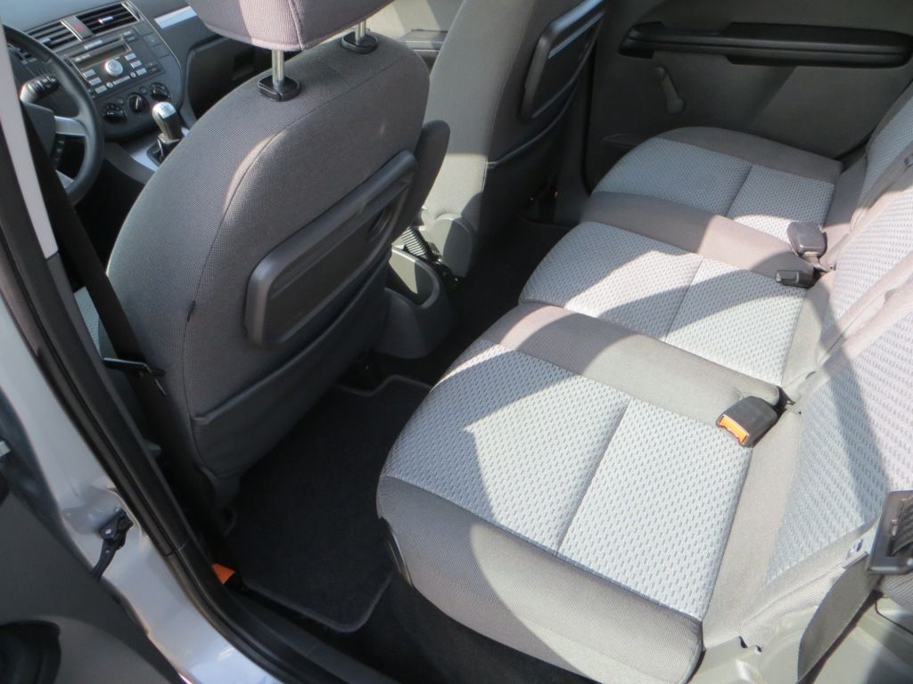

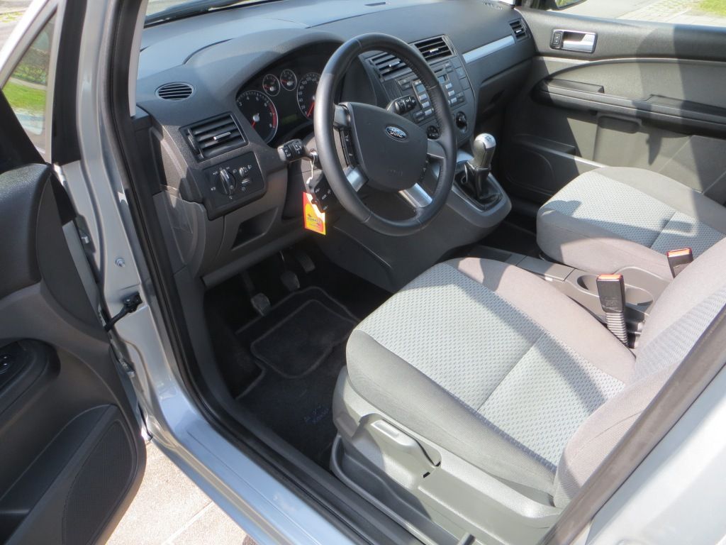

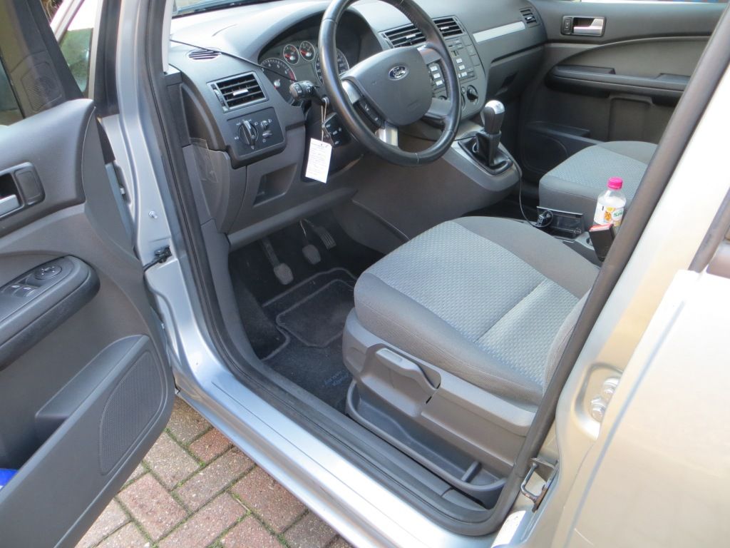

Interieur vooraf (Viel op zich mee):
Interieur na:

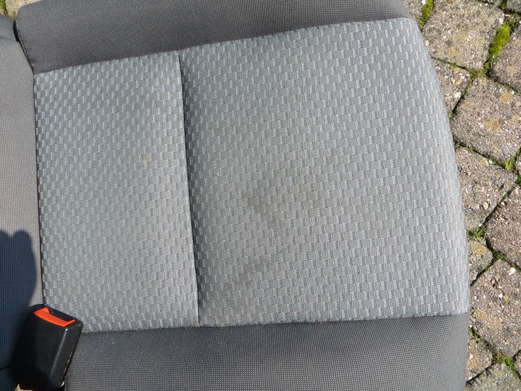

Vlekken vooraf:
Zelfde zitting na behandeling:

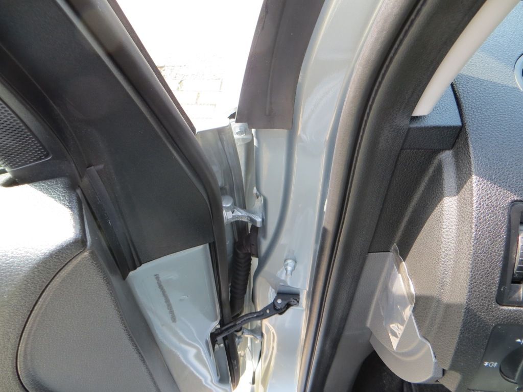

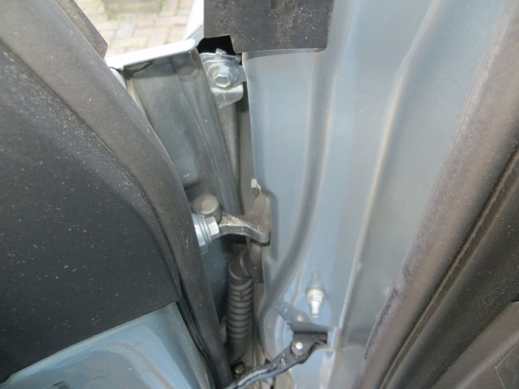

Scharnier voor behandeling:
En na:

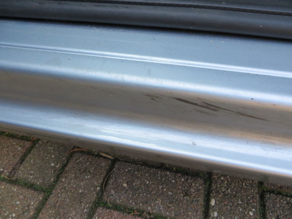

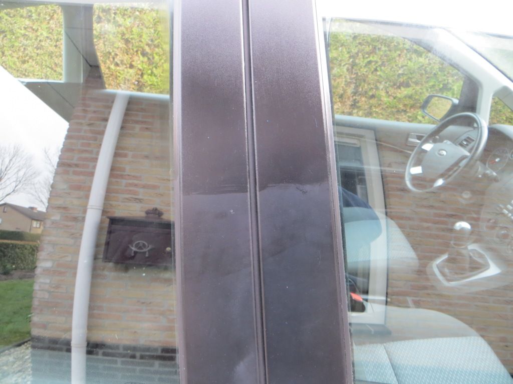

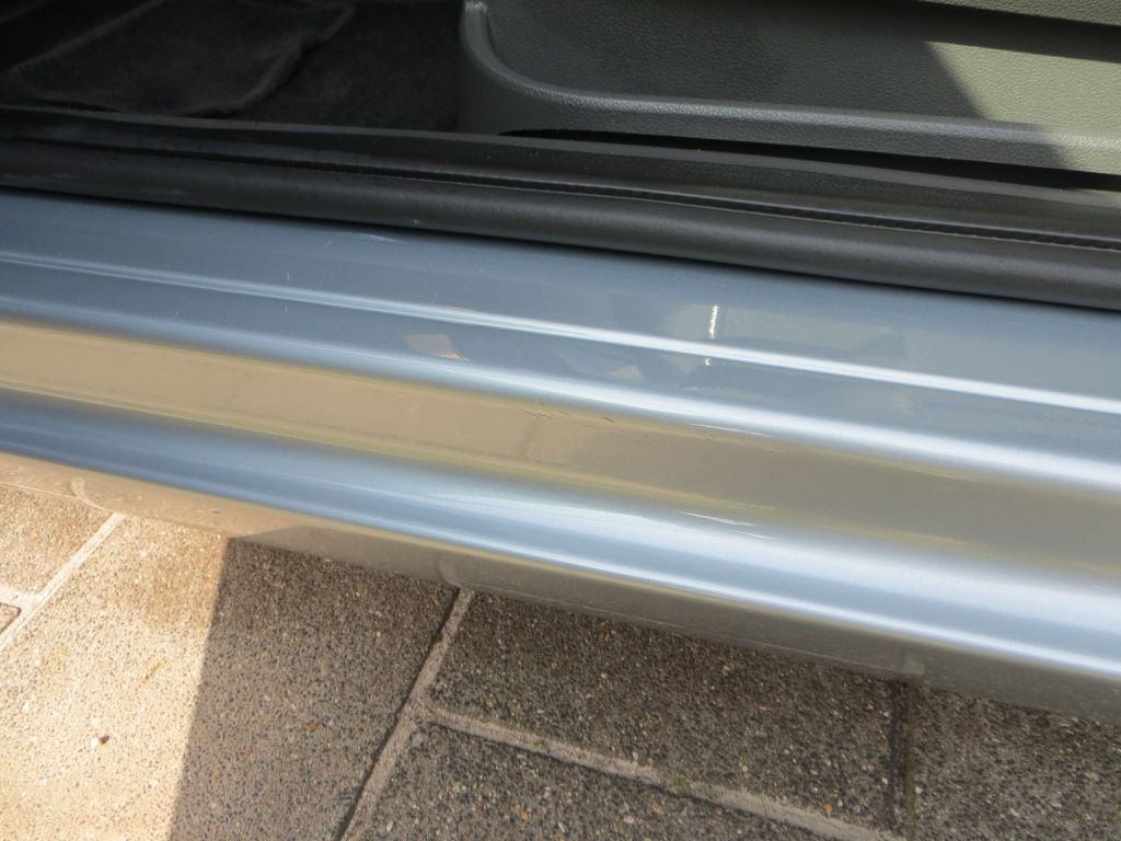

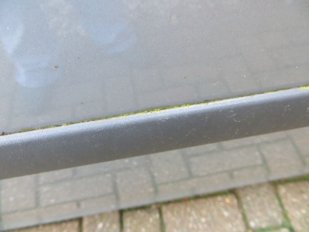

Dorpel onbehandeld:
Dorpel behandeld:

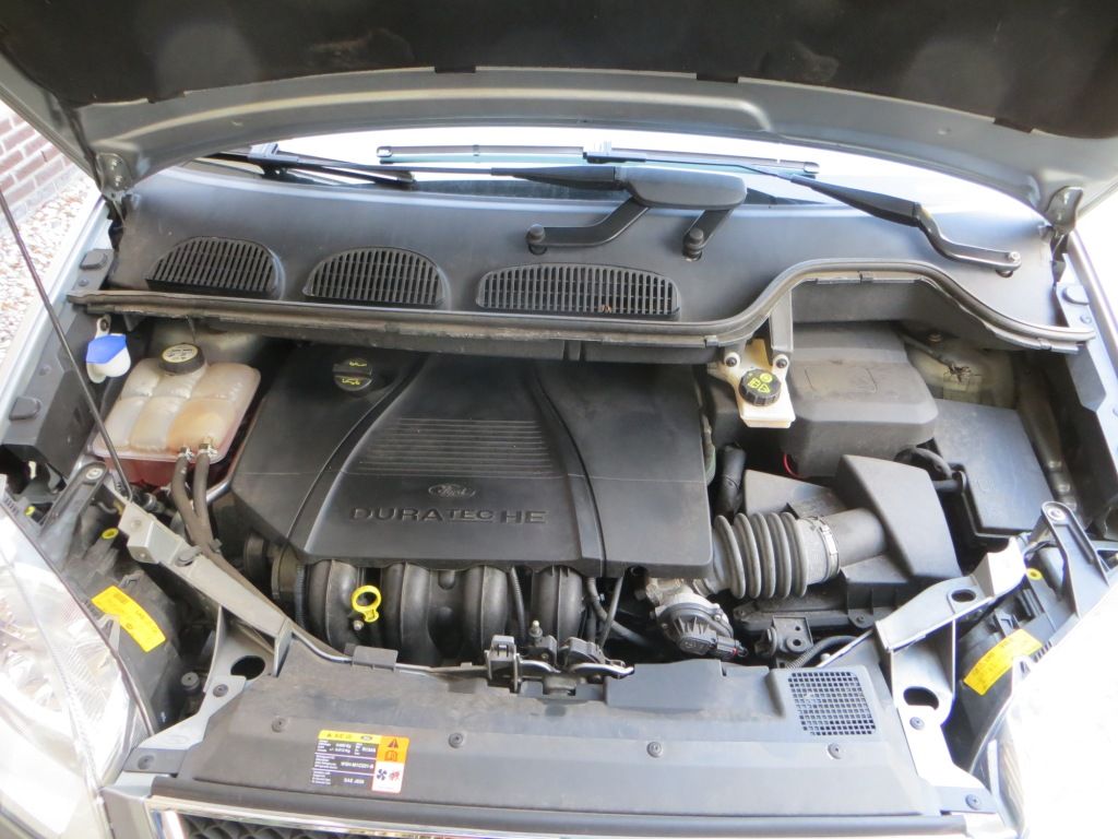

Motorruimte voor:
En na:

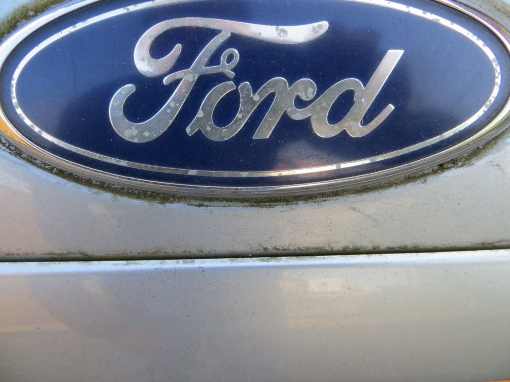

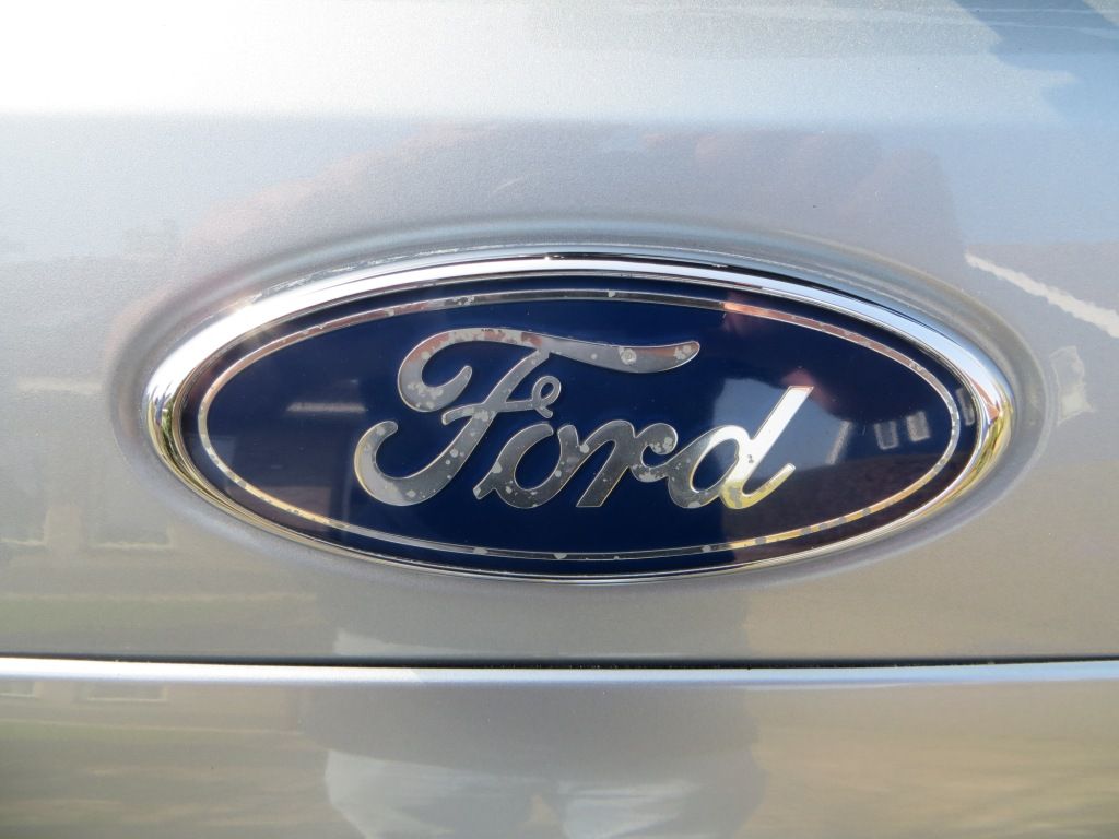

Ook het Ford embleem had een algenjasje:
En ontdaan van de jas:

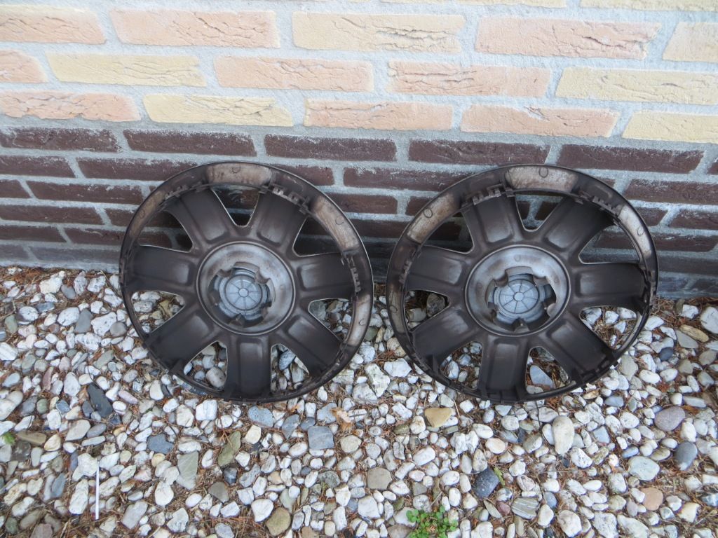

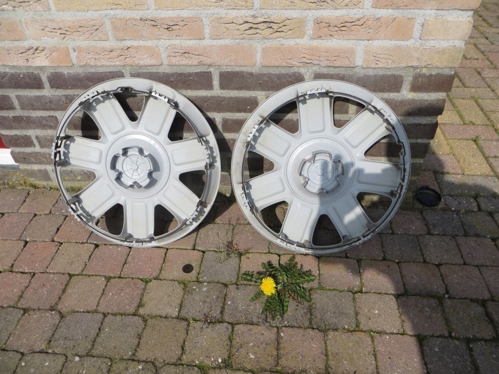

Wieldoppen vooraf:
En gereinigd:

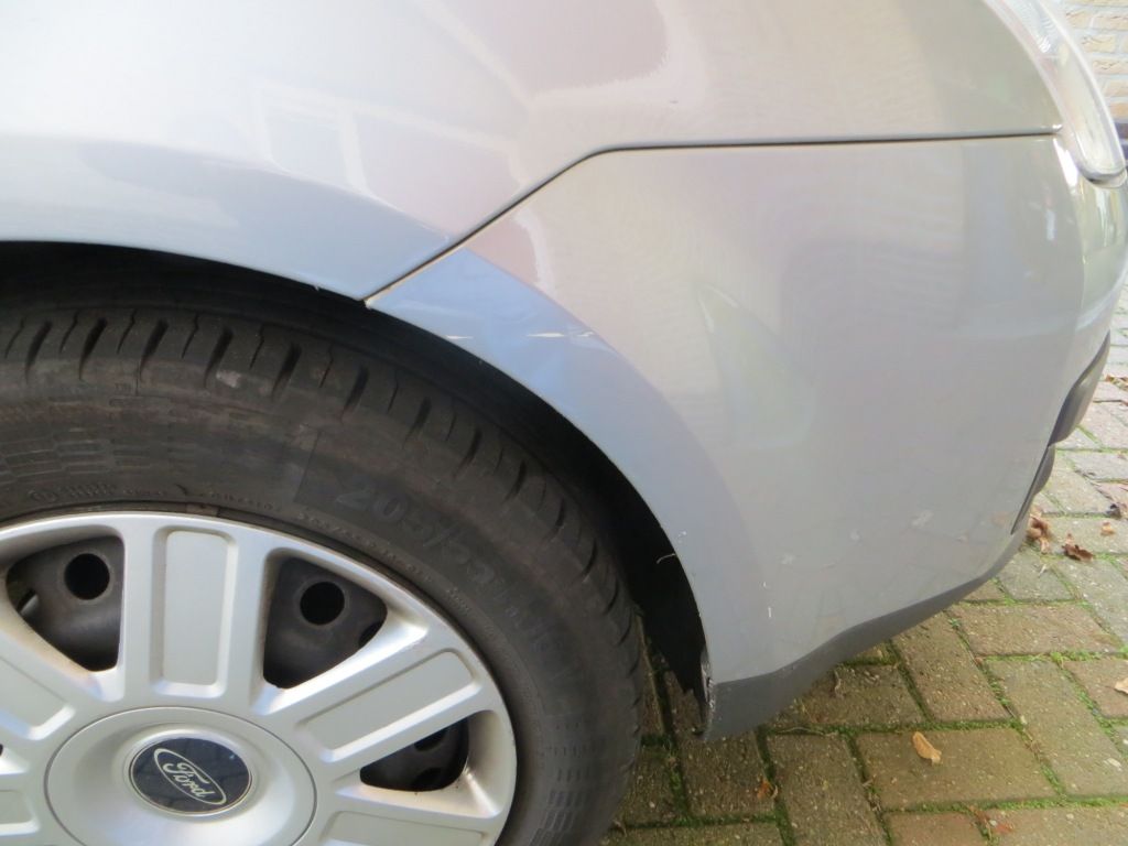

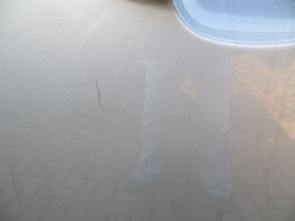

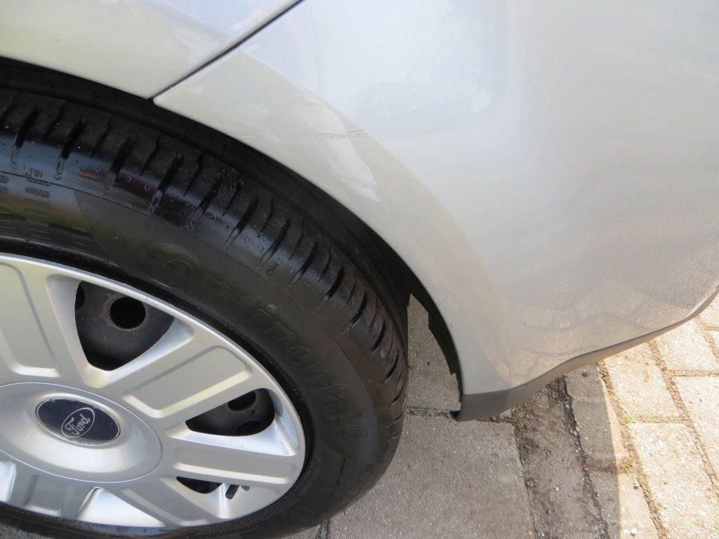

Kleine parkeerschade:
Helaas niet strak gekregen, maar wel een stuk toonbaarder:

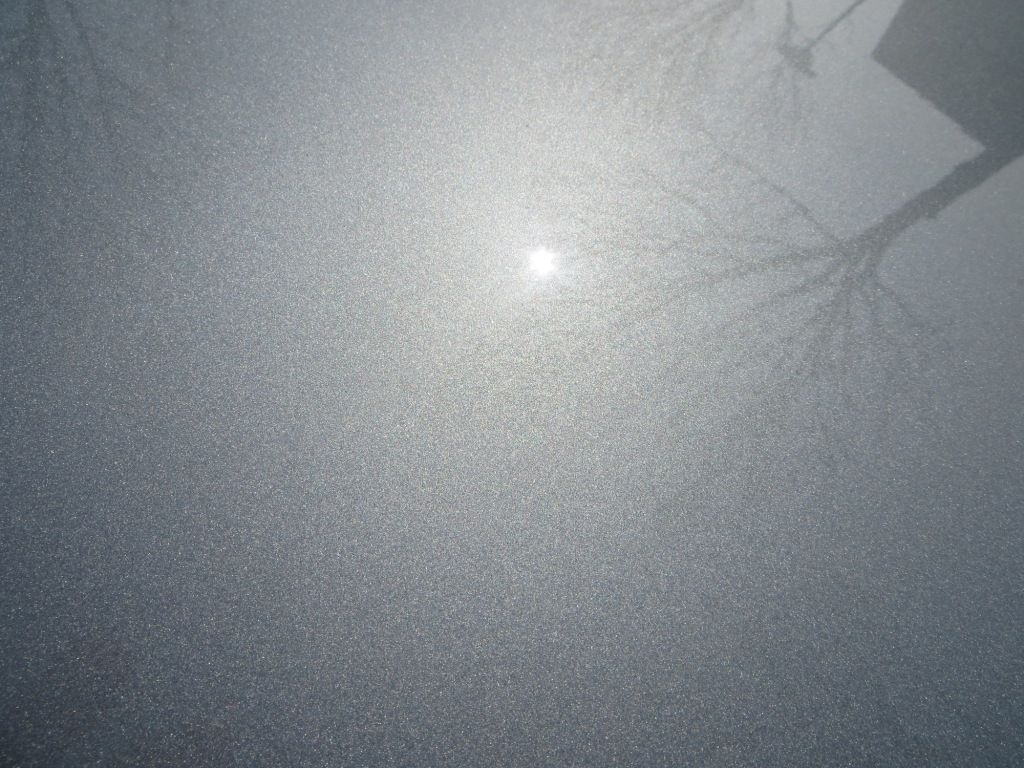

In het zonnetje nog even een foto van de flakes en effectlak:

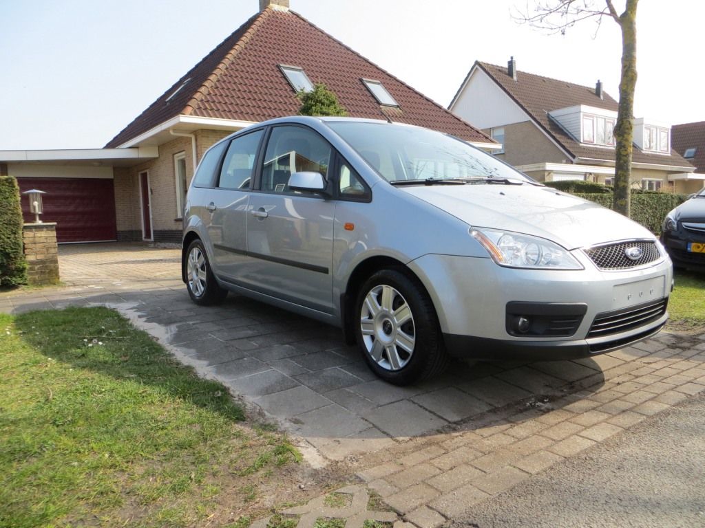

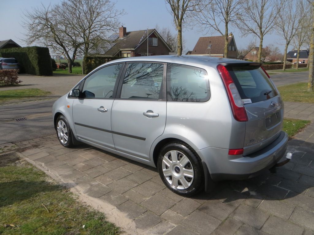

En tot slot nog even rondom:

Vorige week zaterdag auto gewassen, gekleid en Collinite wax op aangebracht. Daarnaast de trims gevoed. 's Woensdags nogmaals de trims gevoed. Afgelopen zaterdag weer gewassen en nog een laag Collinite aangebracht.
Dan zie je dus dit, na een nachtje regen:
Niet gepolijst, geen glaze, alleen brandschone lak met wax. I love it.
Zo staat'ie er nu bij:
Mooi effect op de Focus!
