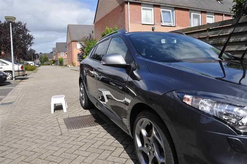

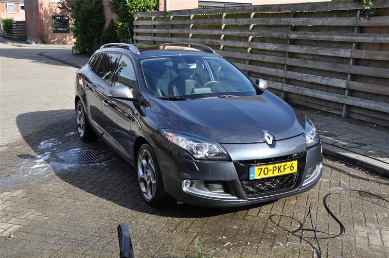

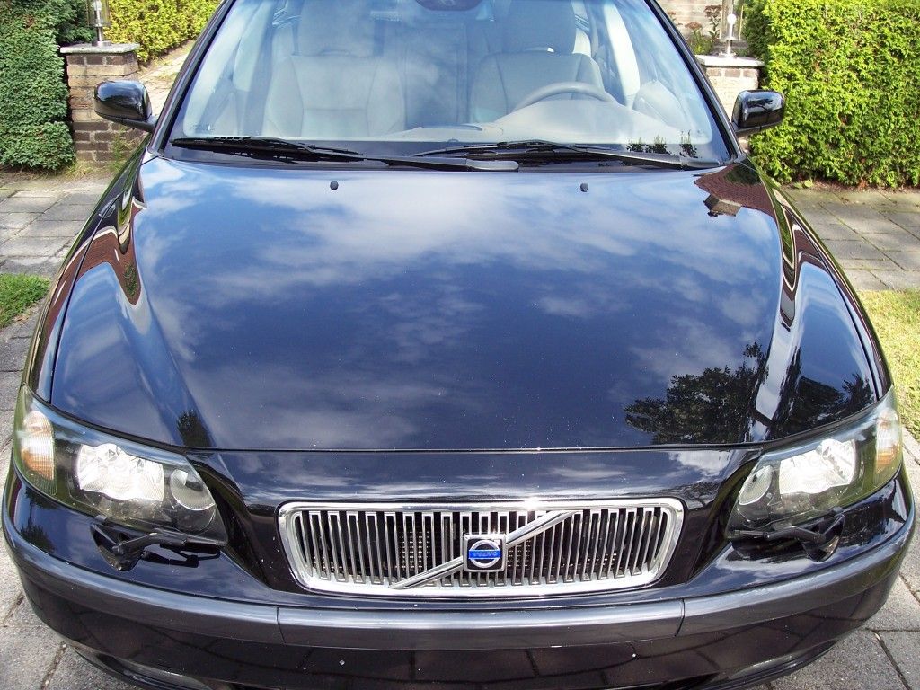

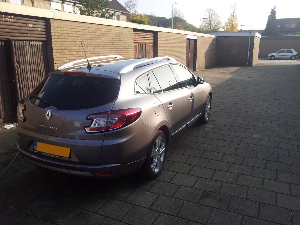

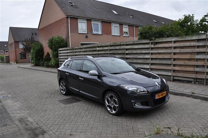

Gisteren voor het eerst mijn produkten gebruikt....
de stappen die ik heb gedaan.....
- met HD reniger in de zeep gezet en laten intrekken
- gewassen met 2 emmer systeem en HD reiniger....
- auto kleien met poorboys clay en spray en wipe, afvegen met koraaldoek ( ongelooflijk wat je met kleien eraf krijgt )
- ramen ook met klei gedaan, stond op de klei dat het kon en resultaat is super
- black hole opbrengen en uitpoetsen
- natty blue wax opbrengen en na 1/2 uur uitpoetsen
- auto uitgezogen
- interieur met natural look van poorboys
ik heb niet alle stappen op foto gezet, maar hier toch een paar impressie foto`s
Moet nog beginnen
Gewassen
Bezig met kleien
Klaar

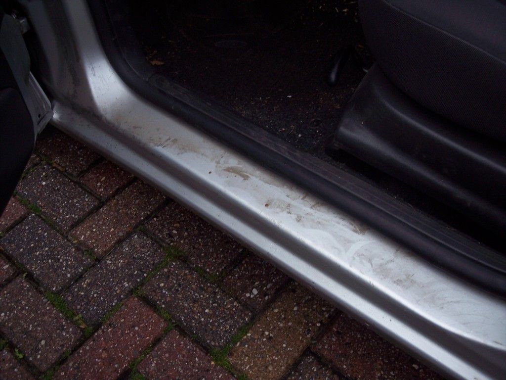

Zoals altijd wordt van te voren de auto gewassen. Hierbij heb ik alles uit de kast getrokken om het varkentje eens te wassen:
- foamen met ssf
- wassen Dodo Juice Basics of Bling

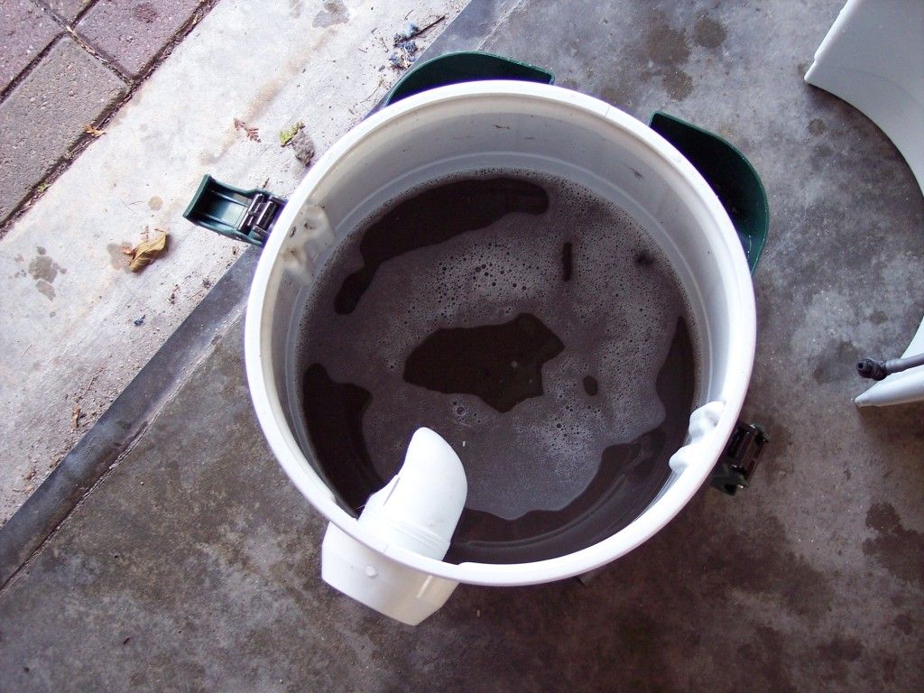

Omdat foamen en wassen niet voldoende waren om van alle vervuiling af te komen, heb ik de wagen ingesprayd met Iron-X en Iron-X Soap Gel. Waarom die laatste? Puur om het feit dat de gewone Iron-X op was... Het spuiten van de Soap Gel werkt verrassend goed kan ik je zeggen.
Dit heb ik meerdere malen herhaald omdat de auto paars bleef worden.
Aangezien bovenstaande stappen nog niet voldoende was om de aanwezige teerspetters te verwijderen, heb ik, met name onder de stootlijsten, de wagen ingesprayd met Tar-X. Dit product lekker zijn werk laten doen zodat ik in die tijd even een bak koffie kon drinken en een peuk roken.
Na alle bovenstaande stappen te hebben doorlopen, was het tijd om te kleien. Hiervoor nog een restantje Dodo Juice SN klei gebruikt en PB Spray & Wipe
Heel veel vervuiling kwam er niet vanaf aangezien ik bovenstaande stappen meermaals heb herhaald. Hierdoor heb ik het idee dat er veel meer vervuiling weg is dan slechts bovenstaande stappen 1 keer doen.
En daarbij, ik heb het vermoeden dat de auto toch wel elke week wordt gewassen (bedrijfs policy)
Deze vervuiling kwam van de klei af.

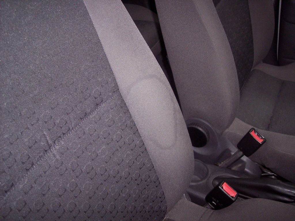

Uiteraard ook de zetels behandeld. Eerst schoon gemaakt met een APC mengsel en daarna nogmaals met Gliptone Gentle Cleaner en gevoed met Gliptone Conditioner.

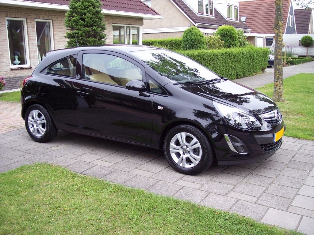

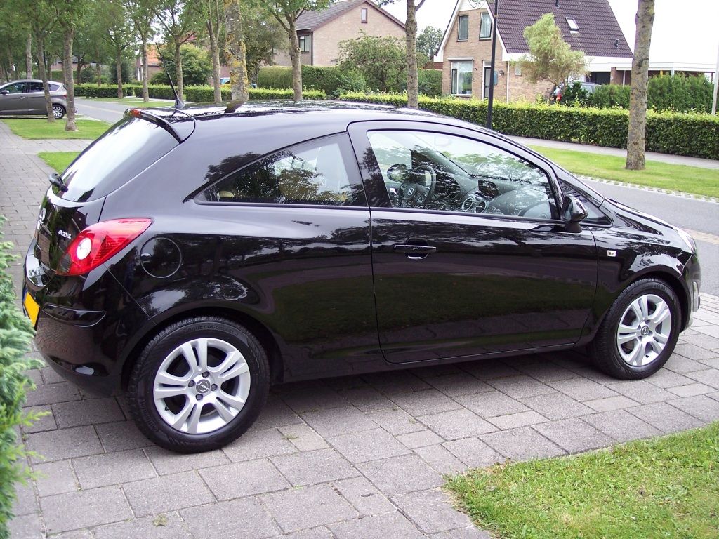

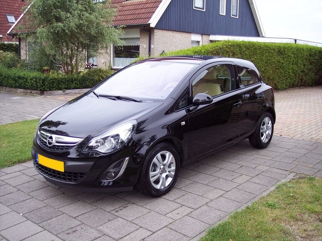

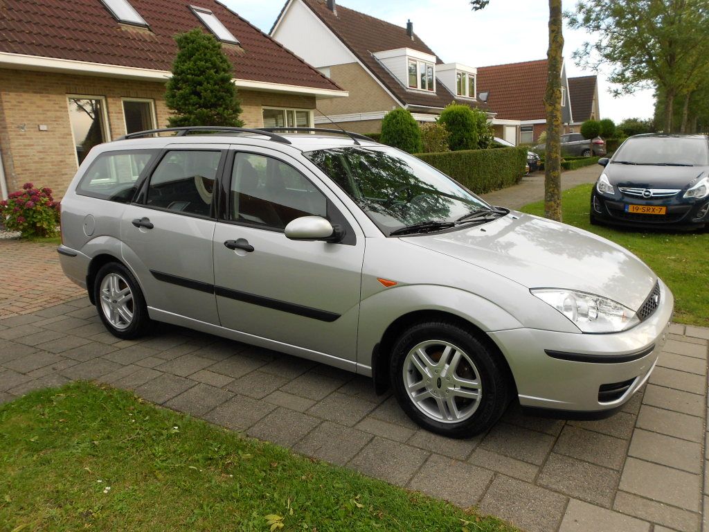

Gisteren mijn eigen Corsa maar eens weer een full detail gegeven (was al weer een half jaar geleden). Auto wordt regelmatig bijgehouden dus het viel qua werk wel mee deze keer.
- Auto gewassen met Monello Lavare
- Wielkasten gereinigd met APC 1:10, maar helaas zat er één of andere witte smurrie/aanslag in die ik er niet goed heb uitgekregen]-0 . In verband met tijd en het niet hebben van een garagekrik de wielen niet gedemonteerd. Bij de wissel winter/zomerbanden gaan de wielen er toch onder weg en dan de wielkasten maar eens te lijf met een sterkere APC oplossing en hardere borstel. Dan kan ik er ook beter bij. Dan maar eens kijken of het er wel uit wil.
- Velgen gereinigd met Billberrys velgenreiniger, IronX en TarX
- Hele auto ingesprayed met Iron X
- Banden gereinigd met APC 1:10
- Trims gereinigd met APC 1:10
- Onderkant portieren ingesprayed met TarX
- Auto nogmaals gewassen met Lavare
- Gekleid met PoorBoys klei en Spray and Wipe
- Auto gepolijst met Dap900 met Mezzo op wit en gefinished met Finale op lichtgroen. Een paar wat diepere krasjes lokaal eerst een hit met Inizio op geel gegeven.
- Lak gevoed met PoorBoys Black Hole
- Twee laagjes Collinite 915 aangebracht
- Velgen gepolijst met Finale op zwarte cone
- Velgen in de PoorBoys Wheelsealant gezet
- Interieur gestofzuigd
- Kunststof delen gevoed met PoorBoys Natural Look
- Leer gereinigd met Gliptone cleaner en gevoed met Gliptone Conditioner
- Trims gevoed met Auto Finesse Revive
- Banden gevoed met Meguiars Endurance High Gloss gel
Het resultaat:

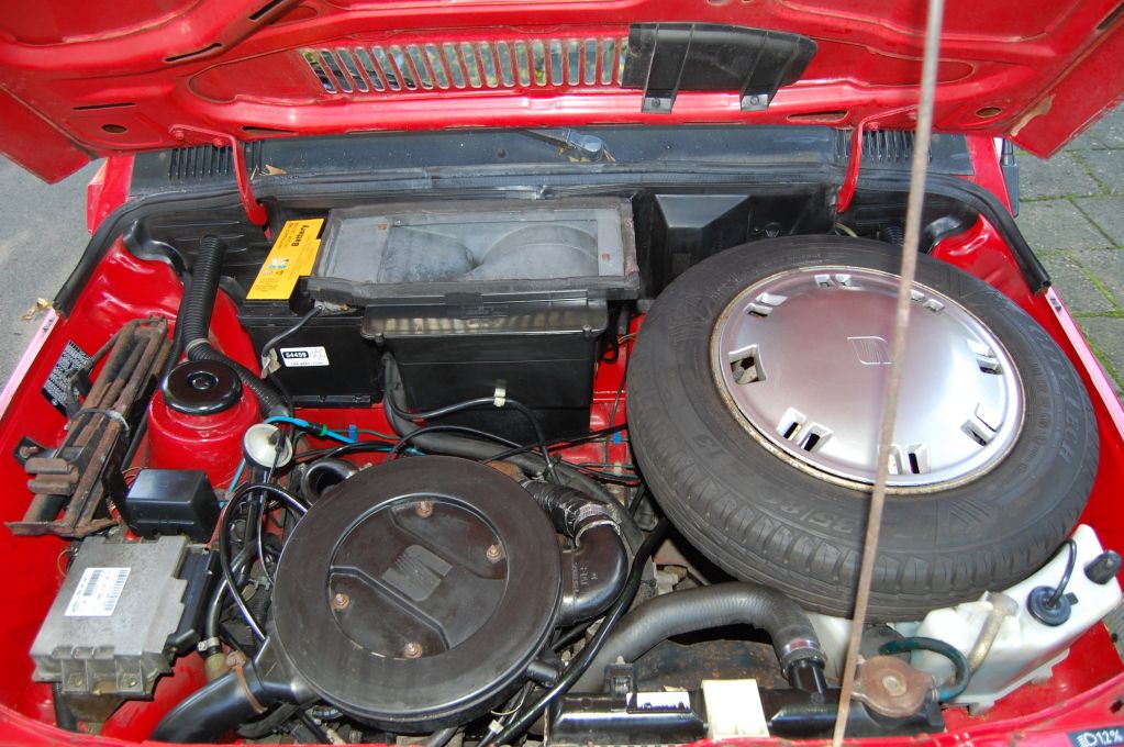

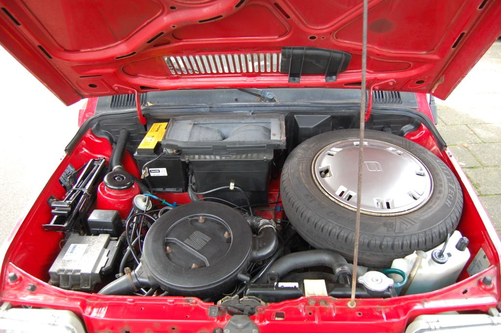

Toen ik hier beelden voorbij zag komen van gepoetste motorruimten heb ik dat ook maar eens gedaan... En wel van mijn 25 jaar oude Seat Marbella:
kwam enorm veel bagger af, maar het resultaat mag er best zijn :)
Mooi, nu die krik en de radiateurdop nog even een kleurtje geven en hij is weer als nieuw. (y)
Greetzz Renate.
krik ga ik zeker nog even behandelen, radiateurdop blijf ik van af, daar zit ontluchting op en rubber aan, liever niet dat die verstopt raakt oid :)

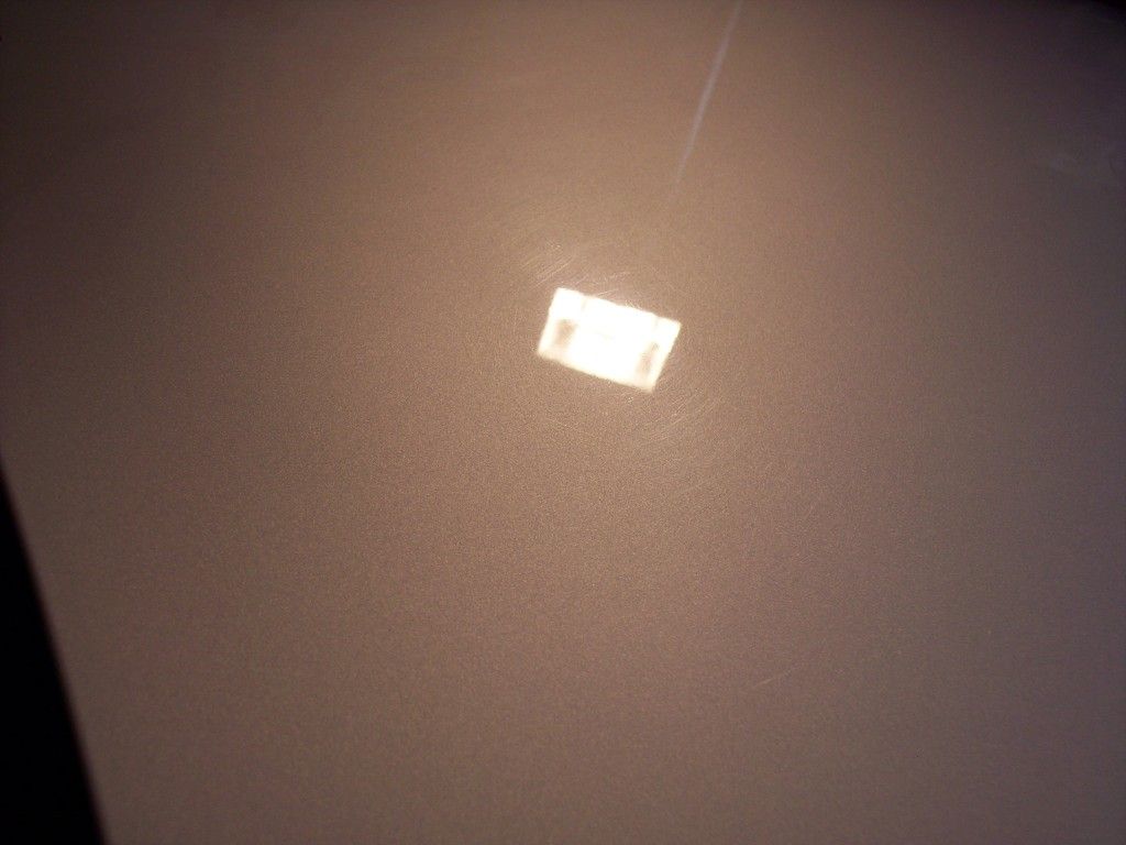

De lakdefecten. Op het eerste gezicht valt het allemaal wel mee, gewoon de bekende swirls, waarschijnlijk door verkeerd wassen of sporadisch een bezoek aan de wasstraat...
Blijkbaar staat tegenwoordig de hologrammen ook standaard aangevinkt op de optielijst, geheel kosteloos...
De ervaring leert dat BMW lakken (en andere Duitse VAG lakken) over het algemeen knetterhard zijn, normaal doe ik een testspot van een witte pad met Monello Mezzo, maar ik had al het idee dat dit weinig zou doen.
Ik heb overgestapt op een Meguiars Light Wool So1o pad i.c.m. Meguiars M105, echt een koningskoppel, zeker voor de harde(re) lakken.
50/50. Geen tape meer, maar gewoon een zijscherm en deur.
Uiteraard zorgt de combinatie voor nog meer hologrammen...
Maar gelukkig zorgt de combinatie witte pad en Monello Mezzo op de DAP900 wel voor een strak resultaat.

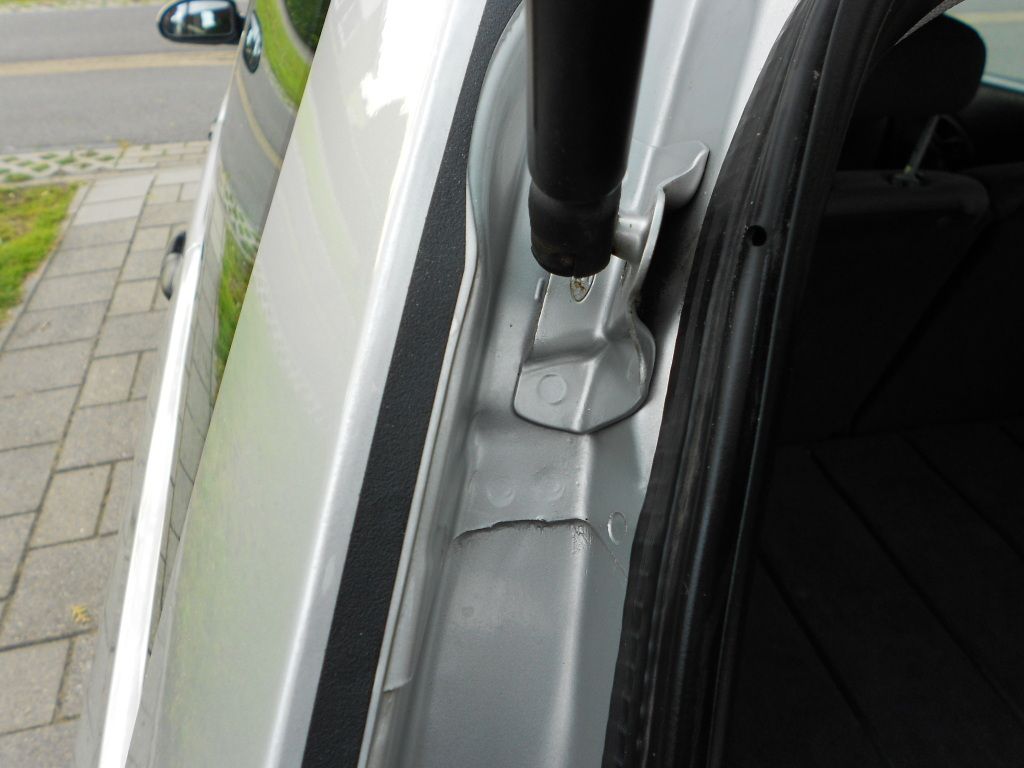

@Marcelca: beetje late reactie, maar een tijdje niet op dit forum gekeken. Krassen opgevuld met lak op kleur en wetsanden inmiddels al een aantal keren gedaan. Dit gaat bij donkere lakken vaak heel goed. Bij lichtere lakken blijft het vaak zichtbaar. Grijs metallic is één van de lastigste kleuren om op deze manier bij te werken. Je krijgt de kras wel goed weg, maar als je dan een andere lichtinval neemt, blijft als gevolg van de flakes die in 1 richting staan, de kras vaak nog wel wat zichtbaar.
Voor het opvullen van de kras eerst goed ontvetten. Daarna met een heeeel dun penseeltje en lak op kleur de kras vullen. Hierbij zijn meerdere dunnen lagen beter dan 1 dikke. Daarna wetsanden met 1500, 2000, 2500, 3000. vervolgens met wol of heavy cuttingpad en grof polijst middel (bv meguiars m205 of Monello inizio forza) de schuurkrassen wegpolijsten en dan afbouwen met lichtere polijstmiddelen en pads. Dit moet wel machinaal, met het handje ga je het vaak niet redden.
Ik weet niet in welke omgeving je woont, anders wil ik je wel een keer helpen.
Even een paar voorbeelden:
voor:
na (helaas geen close up, maar kras was nagenoeg weg):
andere V70 voor:
na:

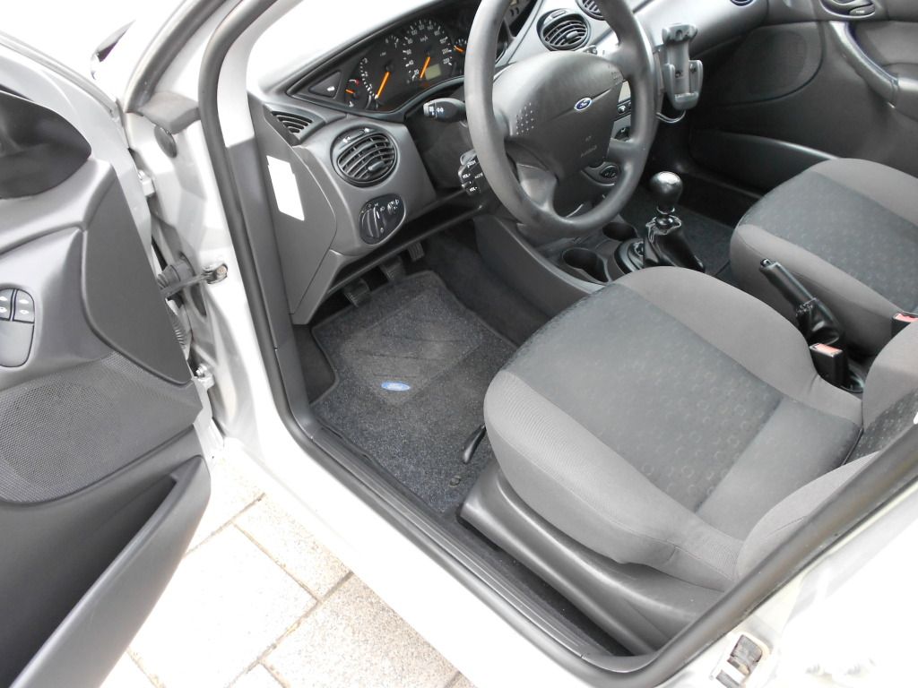

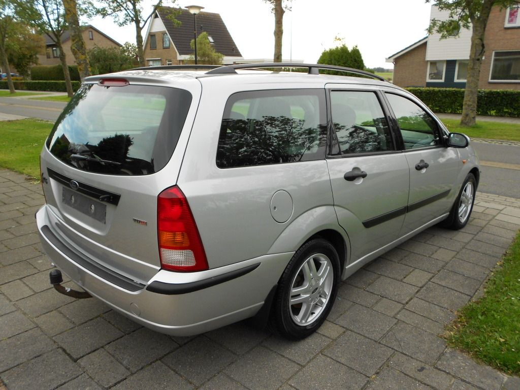

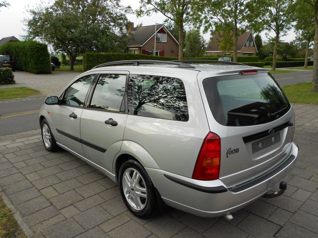

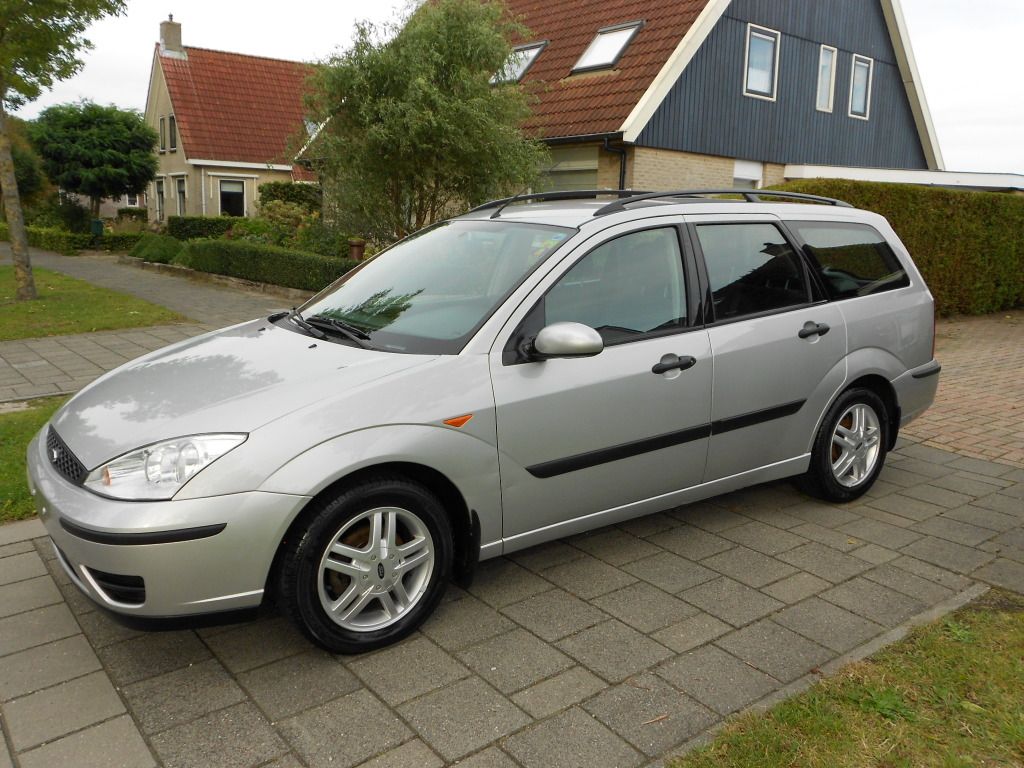

Afgelopen weekend de Ford Focus van een kennis een full detail gegeven. Deze was er ook wel erg aan toe overigens. De lak zat behoorlijk onder de swirls en aan de linker zijkant had afgelopen zomer een Fransoos wat roodbruine lak en een paar deuken achtergelaten. En dat nog wel op een totaal verlaten parkeerterrein. Ik kreeg het verzoek of ik deze Focus eens onder handen wilde nemen.
De hele rechterzijkant zat onder de ingebeten zonnebrand. (Eerst insmeren en dan gezellig met de handen tegen de deuren aan gaan staan bij een graadje of 34
De velgen waren eigenlijk in dermate slechte staat dat ze eigenlijk opnieuw gespoten zouden moeten worden. De lak was er op diverse plaatsen gewoon af. Ik heb er maar het beste van gemaakt.
Verder wordt deze auto gewassen met spons en zeem. Maar dan vooral niet te vaak.....
Ik heb de volgende handelingen uitgevoerd:
Exterieur
- auto volledig gewassen met Monello Lavare en Washmitt
- binnenkant wielkasten gereinigd met APC 1:10
- sponningen gereinigd met APC 1:10
- banden gereinigd met APC 1:10
- motorruimten ingespoten met APC 1:5 en ingeborsteld met diverse borstels en kwasten. Afgespoeld met broesstraal.
- velgen gereinigd met Billberrys velgenreiniger, Ironx en TarX
- auto volledig ingespoten met IronX (met het welbekende "bloedbad" als gevolg
- onderkant portieren ingespoten met TarX
- auto nogmaals gewassen met Monello Lavare
- auto gekleid met Poor Boys Poly Elastic Clay en Spray and Wipe
- testspot gemaakt met Mezzo op wit, in de veronderstelling dat Ford vaak relatief zachte lakken heeft. Nou forget it! Uiteindelijk op moeten schalen naar Inizio Forza op wol op de rotary.
- motorkap en dak de volgende polijsthits gegeven: Inizio Forza op wol, inizio forza op geel, Mezzo op wit. Dit alles op de rotary. Gefinshed met finale op lichtgroen op de DAP900
- rest van de auto de wol achterwege gelaten en vervangen door 2 hits met inizio forza op geel, vervolgens mezzo op wit. Ook dit alles met de rotary. En gefinished met finale op licht groen op de DAP900. De lak bleek toch eigenlijk best wel knetterhard te zijn. Met mezzo op oranje op de rotary nog weinig correctie.
- lak voorzien van 2 lagen EX-P op concorso pad op de DAP
- velgen gekleid met Poor Boys Poly Elastic Clay en Spray an Wipe
- velgen gepolijst met finale en zwarte cone
- PoorBoys Wheelsealant aangebracht op velgen
- banden voorzien van Meguiars Gold Class Endurance High Gloss Tyre Gel (Zo, wat een mondvol zeg)
- motorkap afgetopt met Collinite 915. En toen liet ik de concorso handpad uit mijn klauwen vallen op de grond.... dus de rest van de auto niet kunnen aftoppen
- plasticdelen onder de motorkap voorzien van meguiars ultimate trim and dash restorer
- trims gevoed met Auto Finesse revive
- spatlappen en wielkasten voorzien van meguiars ultimate trim and dasch restorer
Interieur
- goed stofzuigen
- ingesprayed met APC 1:10
- geheel gereinigd middels extractor
- kunststof gevoed met Poor Boys Natural Look
En dan nu de pics. Er kunnen overigens wat kleurverschillen in de voor en na foto's zitten omdat halverwege het fototoestel overleden is en de na foto's met een ander toestel zijn gemaakt.
Auto bij binnenkomst:

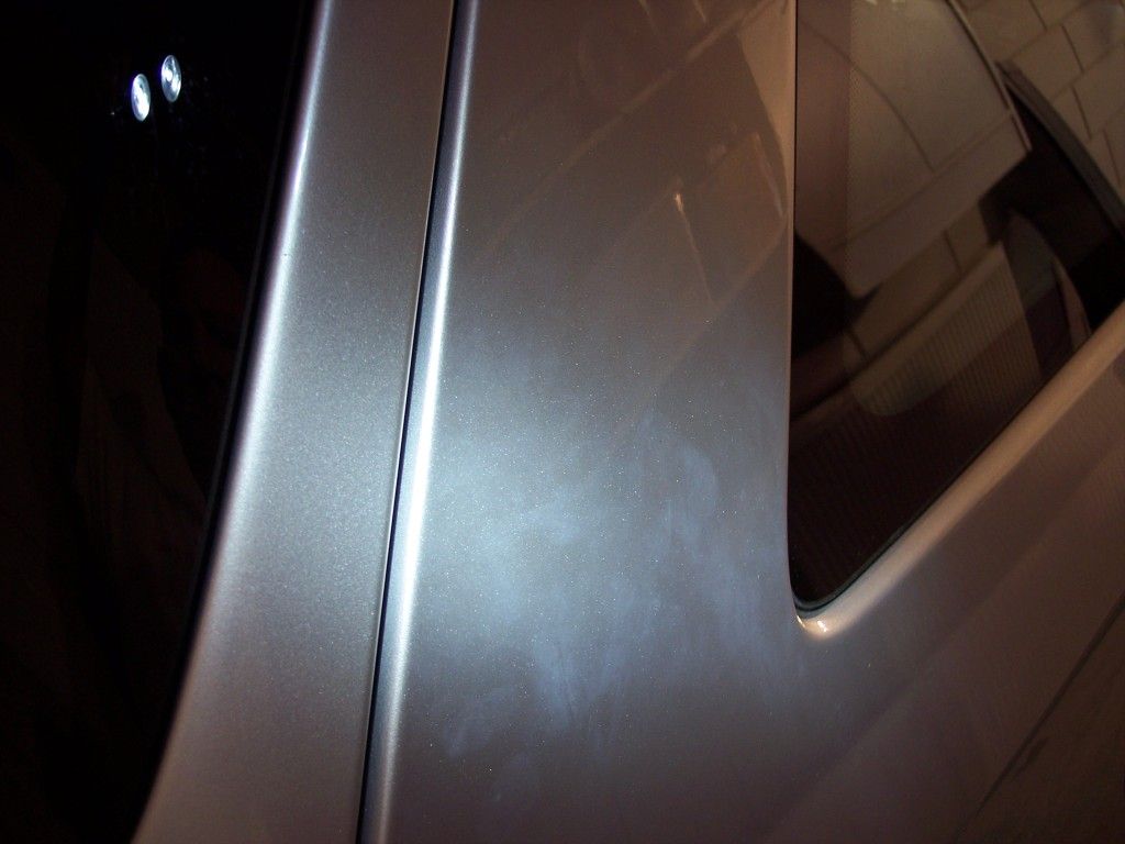

Niet heel goed te zien op de grijze metallic lak op de foto, maar er zaten toch veel swirls in:

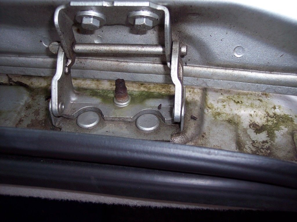

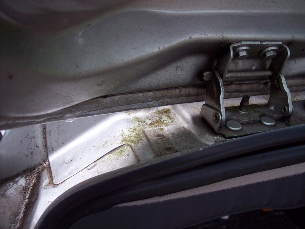

In nagenoeg alle sponningen en holtes waren de algenculturen ruim vertegenwoordigd:

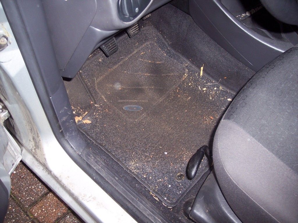

Aardig wat vlekken in de stoffen bekleding:
Dit komt uit deze stoel:
Tja, dit krijg je als je je insmeert met zonnebrand en dan gezellig met de handjes tegen de auto aan gaat staan...
"Maar we wassen hem regelmatig hoor!"....
Kofferbak na reiniging:

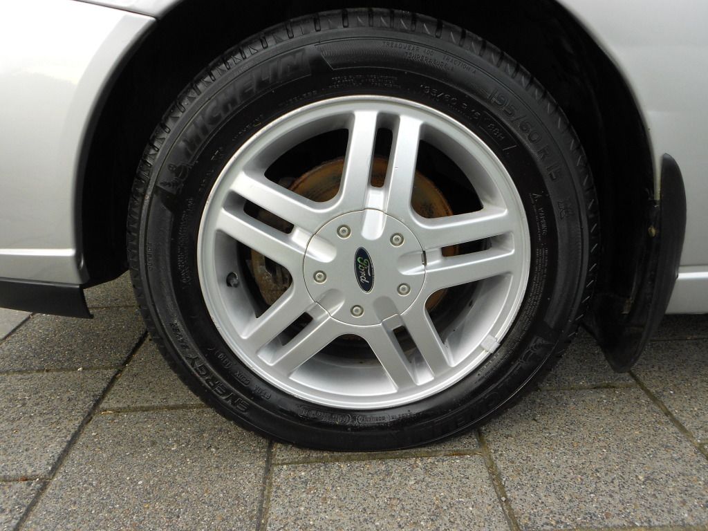

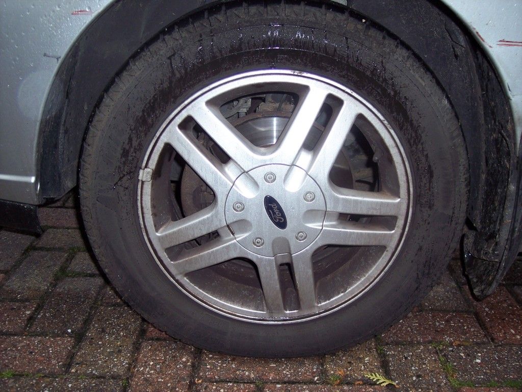

Velg voor:
Velg na:

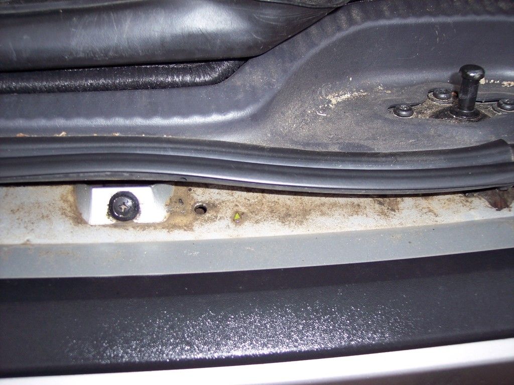

Sponning voor:
Na enig APC werk:

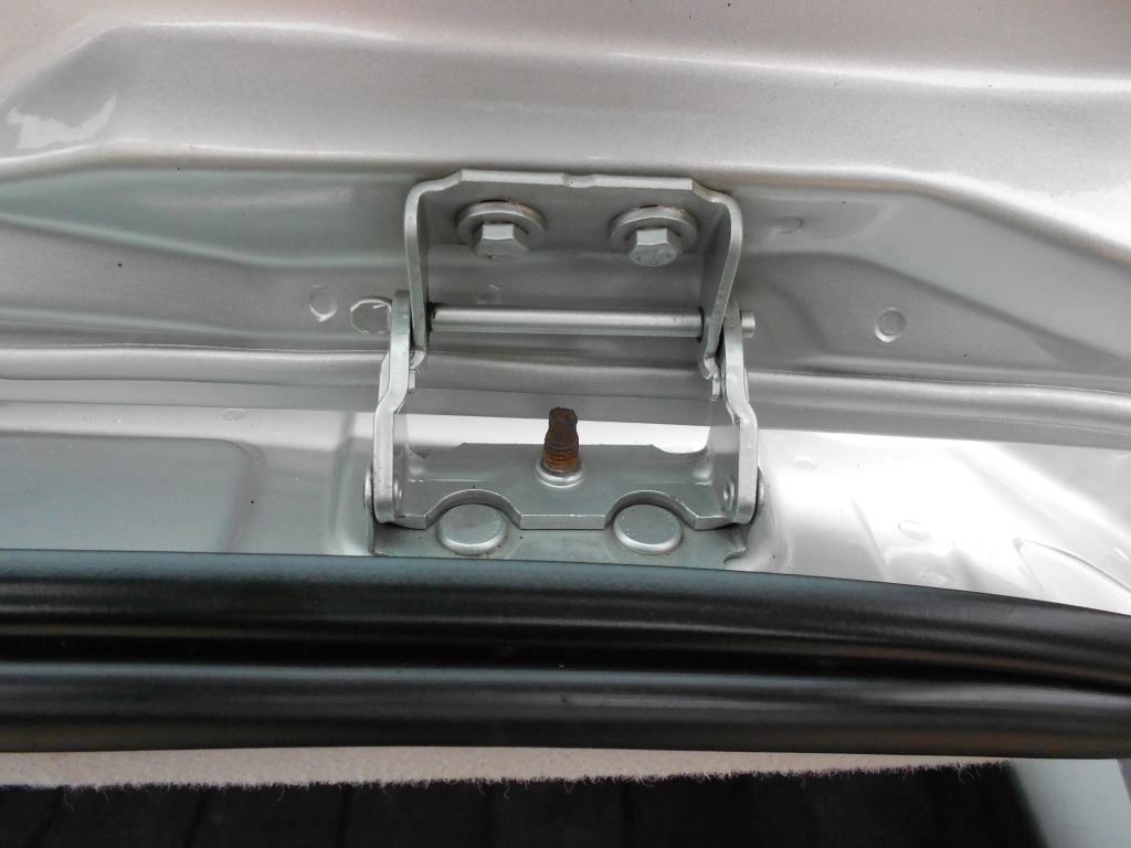

Daksponning voor:
Zelfde daksponning na:
Links nog wat algenculturen:
Iets lager na (sorry, net een andere plek gefotografeerd)

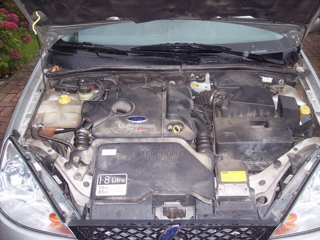

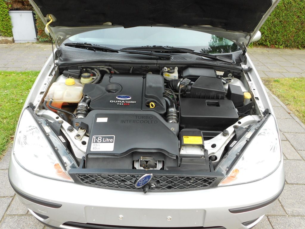

Onder de motorkap was ook al enige tijd niet schoongemaakt:
Toch maar even weer netjes gemaakt:

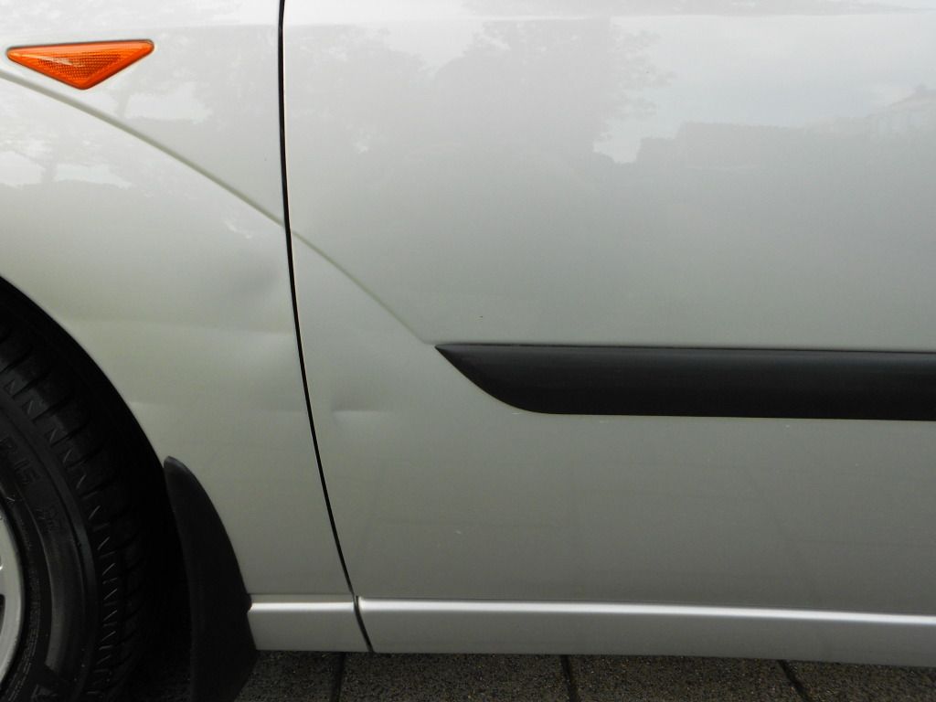

Franse beschadiging voor (liep overigens door op voorbumper):
Zelfde, maar dan na behandeling. Tja, deuken er uit polijsten lukt helaas nog steeds niet:
En tot slot nog even vanuit vier hoeken na behandeling:
Links voor:
Rechts voor:
Links achter:
En tot slot rechts achter:

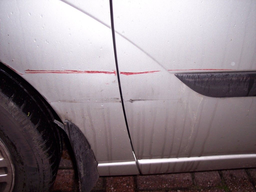

Hoi
Bedankt voor je reactie
Ik ben het zelf gewoon gaan doen met gezond nadenken en flink wat lef, en achteraf viel het me 100% mee, het klinkt moeilijker als dat het is.
had al bedacht dat ik het goed moest ontvetten, dus nadat gedaan, heb ik met een sateprikker en een vergrootglas heel secuur de lak in de kras gebracht..
Toen dit droog was een rond schuurblokje genomen met een stukje glijvilt ( voor onder de stoelpoten:) )erop geplakt.
waterproof geschuurt met 2000, 2500 en 3000....
hierna met polijstmachine en 3M machine polisch de doffe plek weer op glans gepolijst, black hole erover en afgewerkt met natty blue wax
Resultaat, er is nagenoeg niets meer te zien, zeker als je niet weet waar het zit..

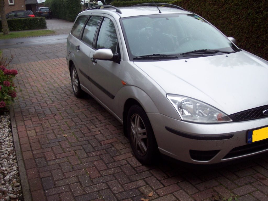

Hallo,
Ik heb hier een zilverkleurige Carisma uit 2003 die ik wel weer eens als nieuw zou willen zien. Vroeger waste ik elke 2 weken mijn auto's, tegenwoordig nog maar 2x per jaar, omdat wij zoveel km's rijden, dat er niet meer tegen te wassen is. Ik weet zeker dat onder de vieze vette laag ergens nog wel een mooi stukje lak zit.. Ik kom uit de omgeving Waalwijk. Wie weet er een goed adres of kan mij verder helpen?
Haha ik heb 60.000 km per jaar gereden en hij stond hier bijna altijd glimmend voor de deur :D
Maar daar komt vast een zeker nog wat moois uit, Heemskerk is dan net wat te ver weg ben ik bang ;)

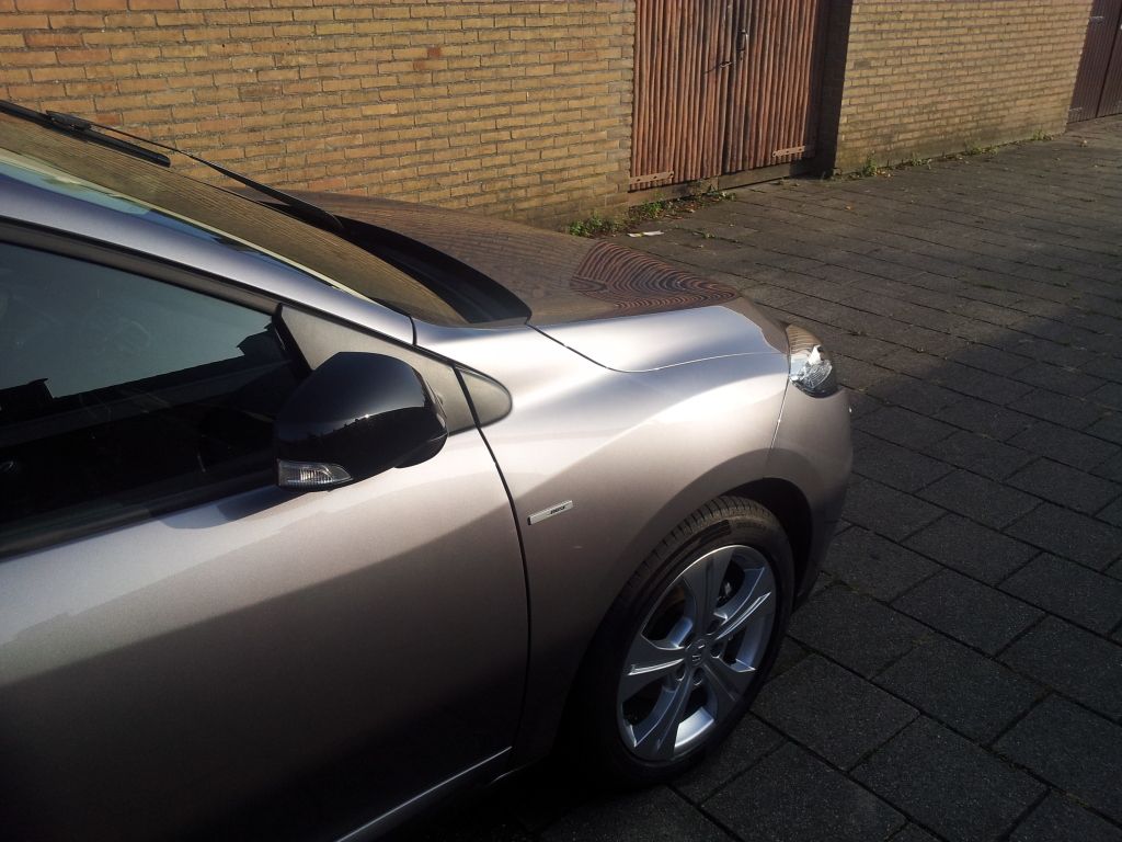

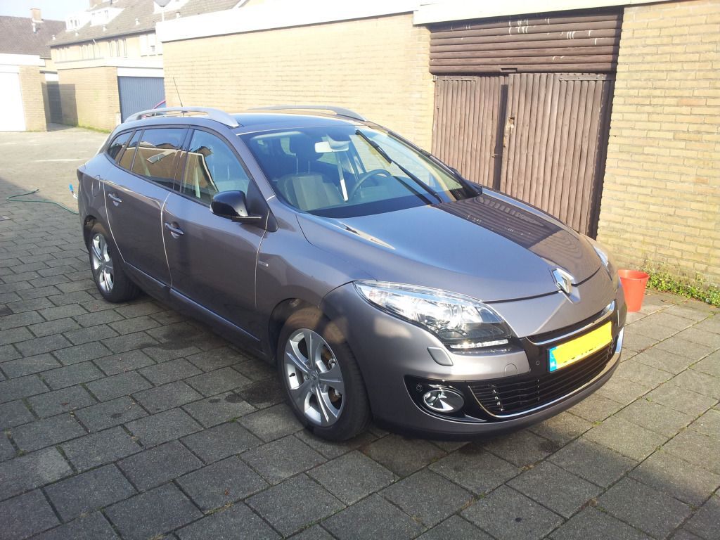

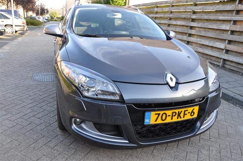

Vandaag maar eens aan de slag met de spulletjes van carclean! (y)
Eerst de auto gewassen en daarna in de wax gezet.
Was een beetje huiverig voor de wax want moest er even niet aan denken dat het erg lastig was om uit te poetsen. Maar wat een fijne wax is die Natty's Paste Wax zeg! Ruikt lekker en erg makkelijk in het gebruik. Had wel gelezen dat je het dun moest aanbrengen en daarna makkelijk kon uitpoetsen. Was wel even lastig om in te schatten hoe dun, dun moest zijn. Toen ik de auto zag nadat deze in de wax stond schrok ik wel even. Net of hij ingesmeerd was met boter. Maar goed, daarna licht poetsen met microvezeldoek en voila daar is de glans! Was echt super eenvoudig.
Dit is het resultaat! Ik ben er in ieder geval heel blij mee.
Ben ongeveer 2,5 uur bezig geweest en het viel me niet tegen.

- dap900 + zwarte pad + monello finale
- dap900 + zwarte pad + Auto Finesse Tough Prep Paint Preparator
Als wax heb ik de Auto Finesse Power Seal Paint Sealant + Wolfgang Fuzion gebruikt voor optimale langdurige bescherming.
Voor:
Na:
I had no orange 4 inch spot buff anymore, so I made it myself... used a Stanley knife... :D
Achterlichten voor:
Na:
50/50
Zelfs het reservewiel gedaan
Na foto's.
Motorruimte behandeld met Meguiars All Season Dressing
Banden behandeld met Auto Finesse Satin Tire Gel
