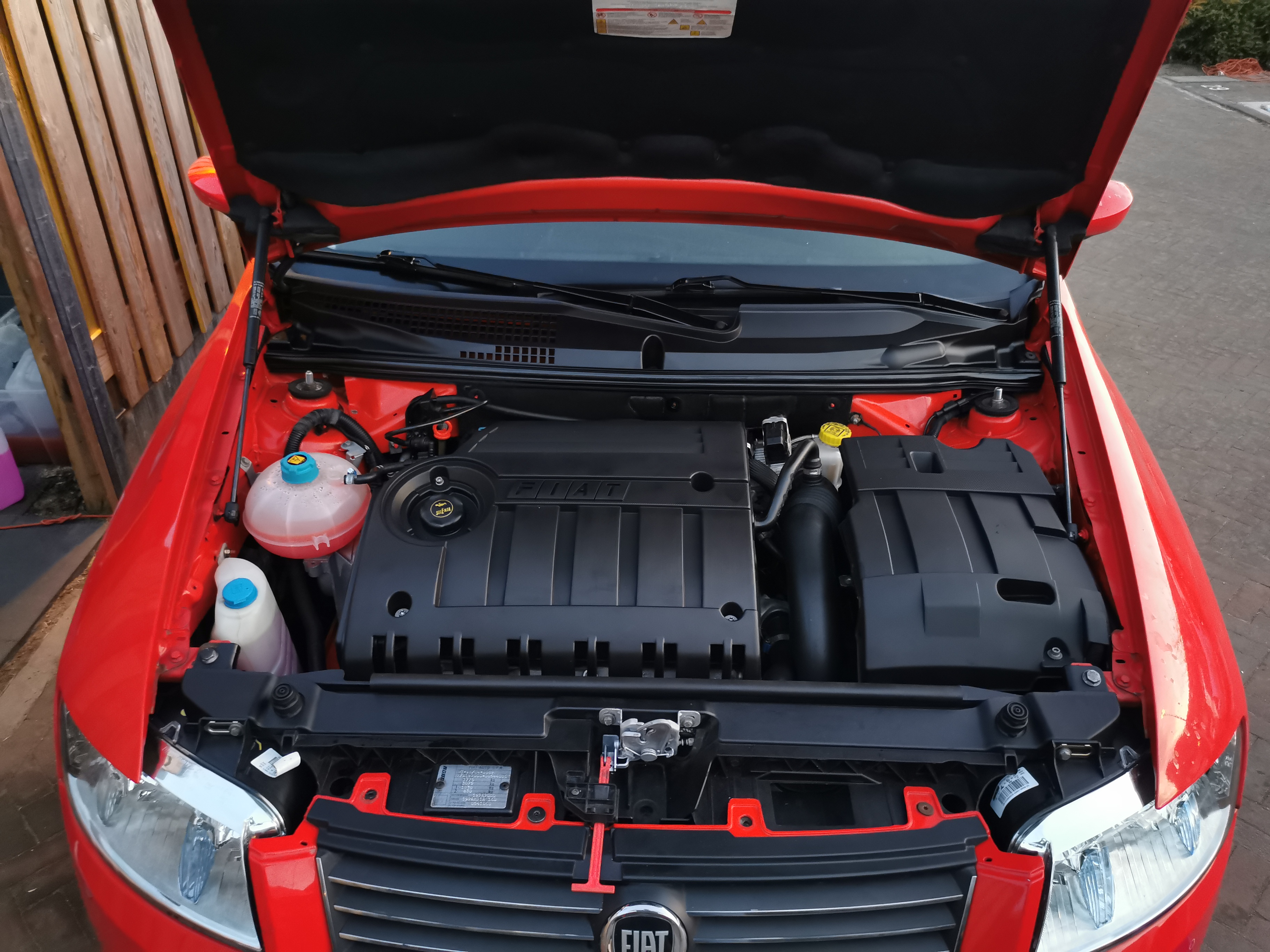

De parafan en ruitenwissers gedemonteerd , schoon gemaakt en gespoten.
Zie hieronder het resultaat van de motor ruimte!
BEFORE AND AFTER
Morgen de auto wassen en polijsten en dan op naar de Stilo meeting.
Morgen avond meer foto's! :cool:

Is inmiddels een half jaar geleden dat ik het blok gespoten heb en gister eens kritisch gekeken en heb niks geen lekkages , blok is nog steeds mooi droog en schoon.
Ook is er geen roest te vinden en dat is wel fijn gezien de auto al 17 jaar oud is.
Ik heb de auto gewassen en toen gepolijst en de mooie Ferrari kleur kwam weer helemaal terug.
