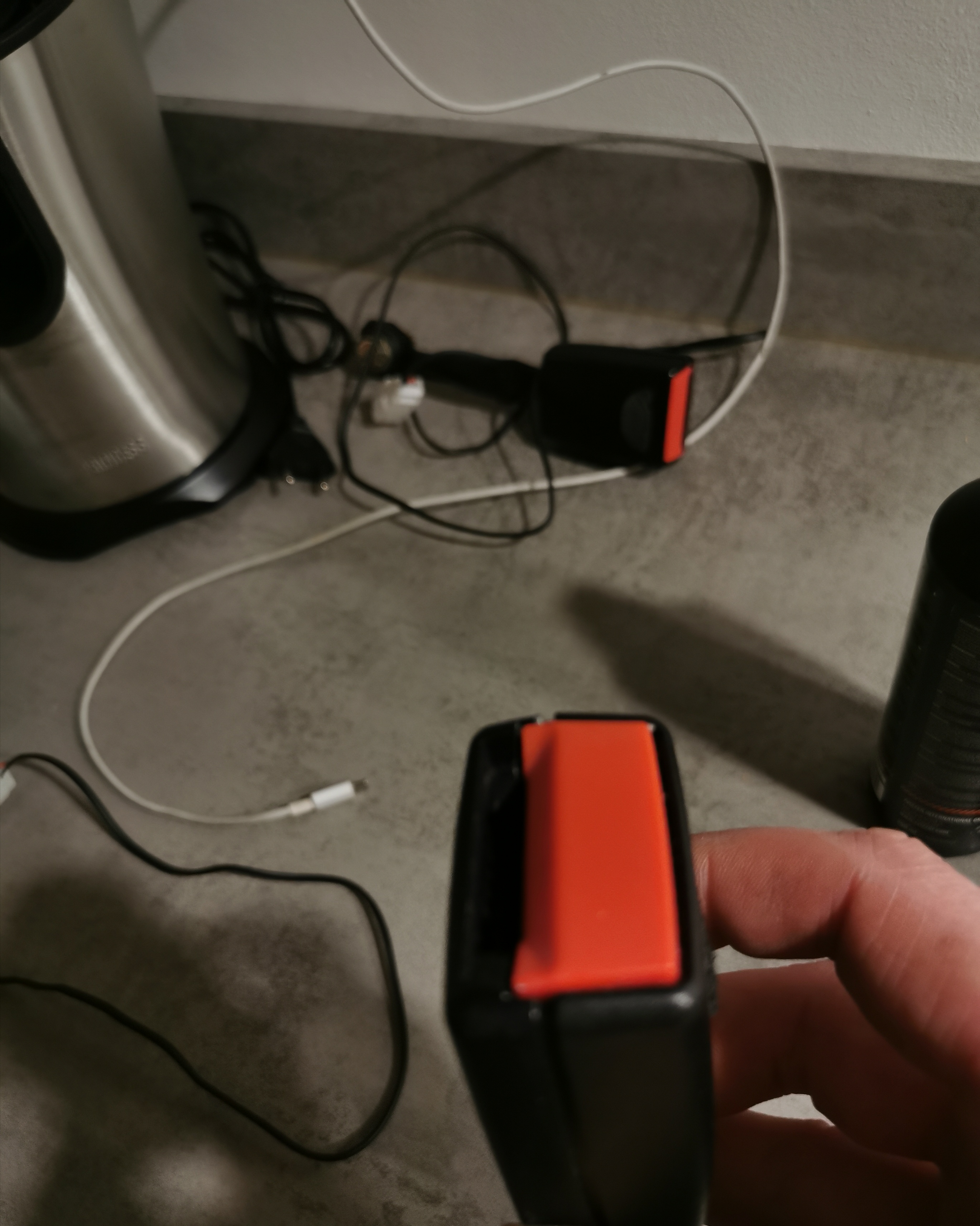

De gordel is in die 16 jaar ook dof geworden door uv licht. Een nieuwe haal ik origineel voor 25 euro echter heb je er 2 nodig + verzendkosten ....kan dat geld beter gebruiken voor wat anders.
Dus besloten zelf de gordel te herstellen in kleur. HIj werkt immers goed dus waarom vervangen.
Korrel 1000 , 2000 , 3000 en dan nat opschuren. Hierna medium cut polish met de hand en op het eind de "crystal polish" van Meguiars.
Alles met de hand en een polish pad , werkt wel goed en de originele kleur kwam weer terug! Dus ook ruim 70 euro bespaard.

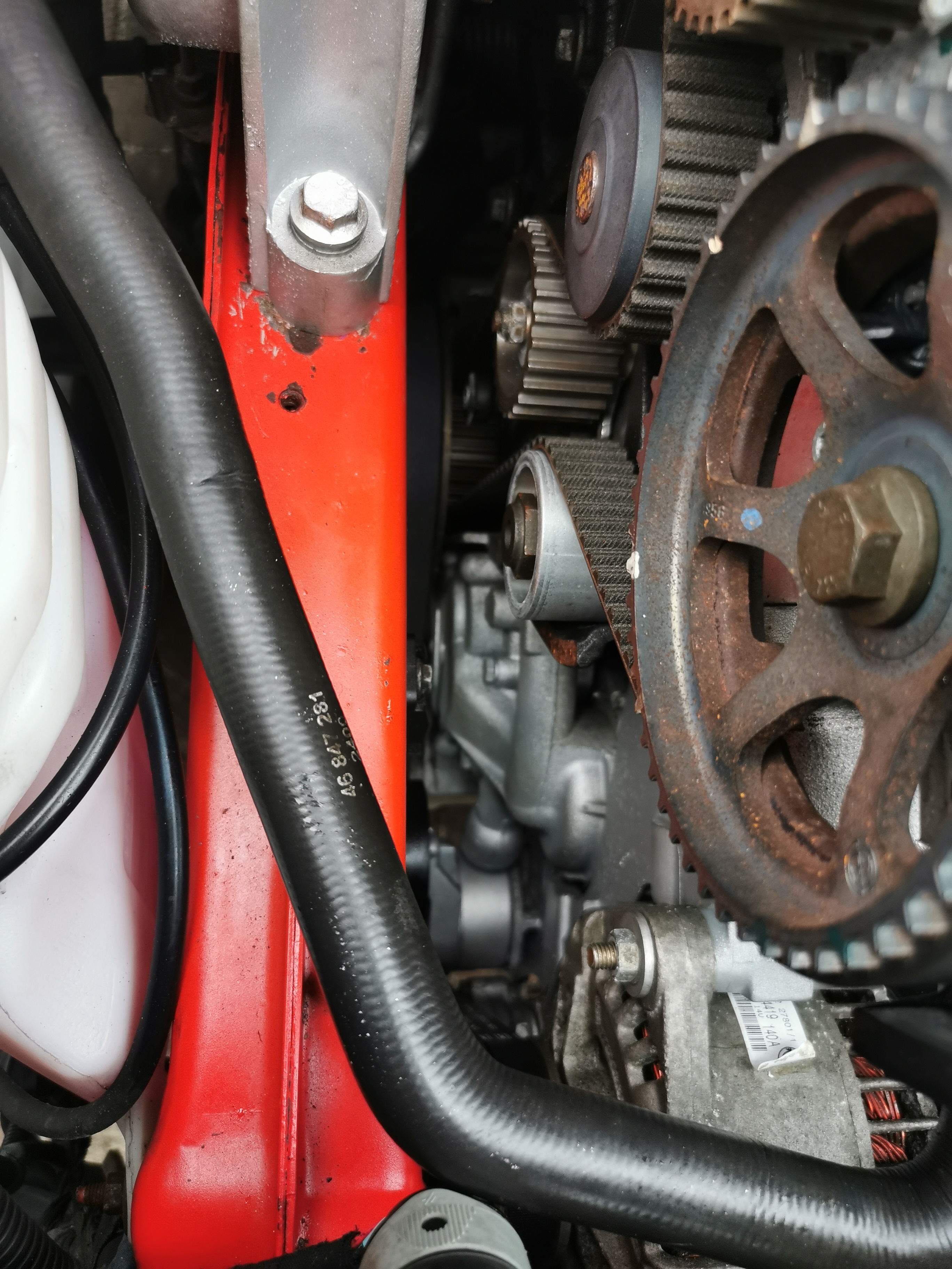

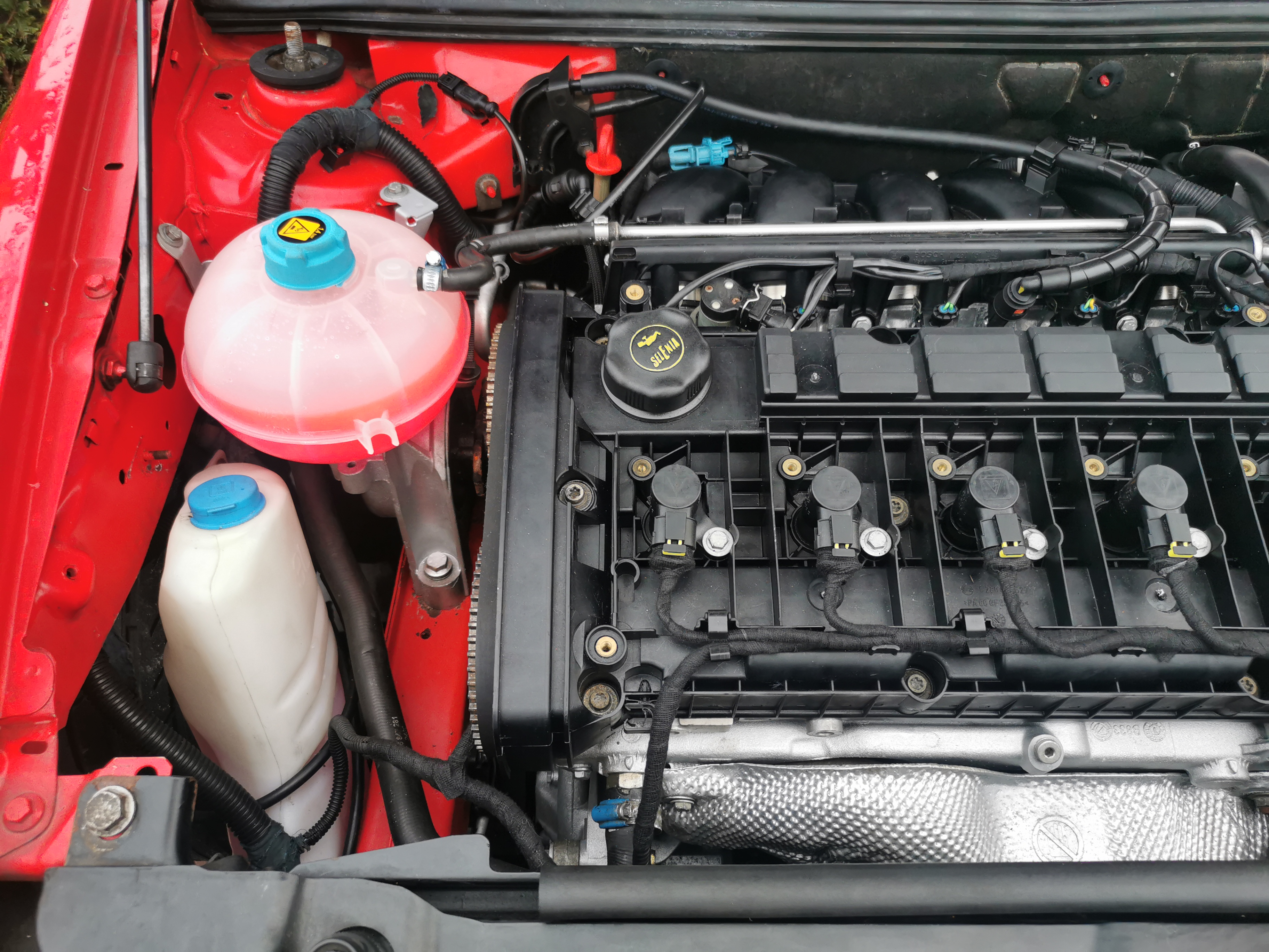

Voor de rest heb ik alle bekabeling in de motorruimte ingetapet met "linnentape".
Zit er vanuit de fabriek standaard al op maar is na zoveel jaar wel een keer vergaan of laat los.
Alles is nog steeds mooi droog. Binnenkort de distributiekap er eens op zetten! ( Tiny bit of vliegroest ).
En langzaam aan komt de motorruimte er beter en beter uit te zien.
BEFORE :
AFTER :

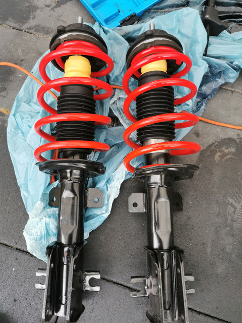

Helaas nog geen after van de ophanging maar dat komt omdat ik met de veerpoten eerst naar een garage moet.
Of wellicht zelf veerspanners kopen maar ik vind dat toch een beetje eng ......
Originele veren ga ik vervangen voor de Eibach 30mm.
Nieuwe veerpoot lagers etc.

De uitlaat is al anders. Zit een maxi performance einddemper op met een straight pipe.
Die 5 cilinder gaat straks wel zingen!

Ben maar begonnen met het schoonmaken van het interieur en dan met name de vloer. Eigenlijk alleen de stofzuiger en op bepaalde plekken de spotcleaner.
Dit omdat het anders niet snel genoeg droogt , de spotcleaner ( detailer ) is meer voor het warmere weer. Echter zou ik dit nu liever wel doen ivm de schimmel/het weer wat er in zat.
Achterin de auto en dan met name op de plastic kappen en gordel zit nu wat schimmel dus morgen alles demonteren en goed schoonmaken! Voorkant komen er nieuwe gordels en gordelhouders in en gaat de stoel terug met schone bekleding.
Interieur heb ik 100% vertrouwen in dat die weer super schoon en fabrieksnieuw wordt. Gewoon flink poetsen! haha.
Het interieur filter was ook al een tijdje niet gedaan denk ik ......
Vandaag de andere klauw laten stralen op werk. Was ook wel nodig zoals je ziet .....
Morgen spuiten en 2k lak.
Heb nu alles voor het onderstel binnen.
Ik heb gekozen voor de originele schokdempers waar die ook de fabriek mee verliet. Dit omdat ik het gevoel van nieuw en origineel wil meemaken.
Het originele schokdemper merk is "Cofap" maar als ik het zo onderzoek is dat inmiddels "Magneti Marelli/Cofap" en is "made in Italy".
De rest van de onderdelen is van Sachs met Eibach veren.

Anyways , ik heb de nieuwe veerpoot in elkaar gezet en die is wel mooi geworden al zeg ik het zelf haha.
Before :
Bijna after ( Mis nog de schijven en andere dingen ) :
