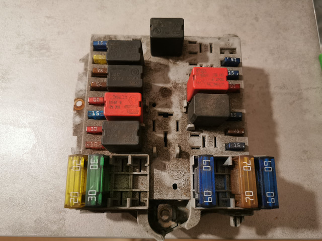

Wetende dat hij loopt heb ik de accu en zekeringbak weer gedemonteerd en ben ik weer bezig gegaan met de details.
