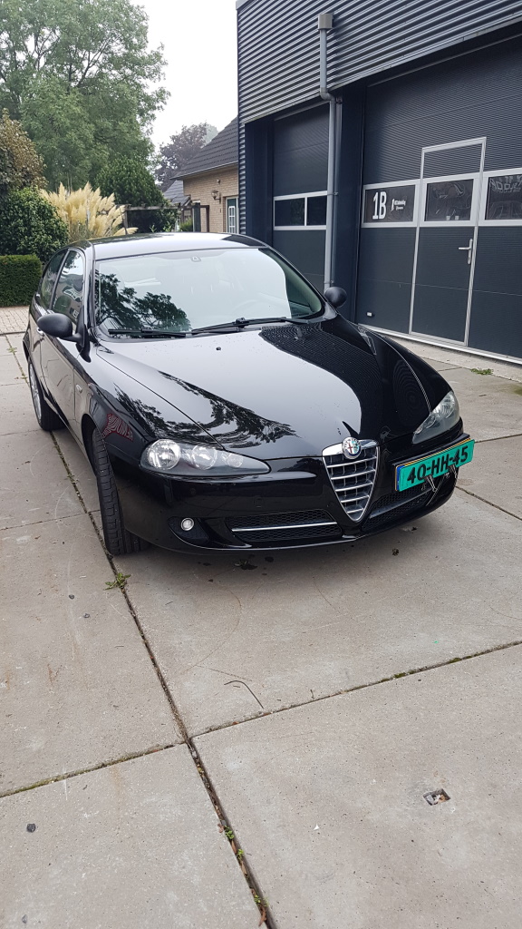

Mazda MX-6, Volvo V50, Audi TT en Audi TT Roadster: De MX-6 is verkocht
Leuk, een 147! Gefeliciteerd! Welke motorisering is het?
Onderdelen voor deze generatie Alfa's worden ook al wel moeilijker te krijgen. Hopelijk krijg je hier niet al teveel last van.
Hier moet ik in elk geval de komende jaren mee vooruit kunnen.
Het is inderdaad de 147.
Vanavond ophalen en de komende weken even de puntjes op de i zetten.
Ah, de eisen waren voor de sier.
Mooie auto, zeker geen grijze muis en zal vast erg goed rijden.
Veel plezier ermee.(y)

Bedankt, voor de leuke reacties.
Uiteindelijk is het een C-segment auto geworden en zal het verbruik niet veel beter worden dan 1 op 15, maar verder voldoet de auto aan alle eisen.

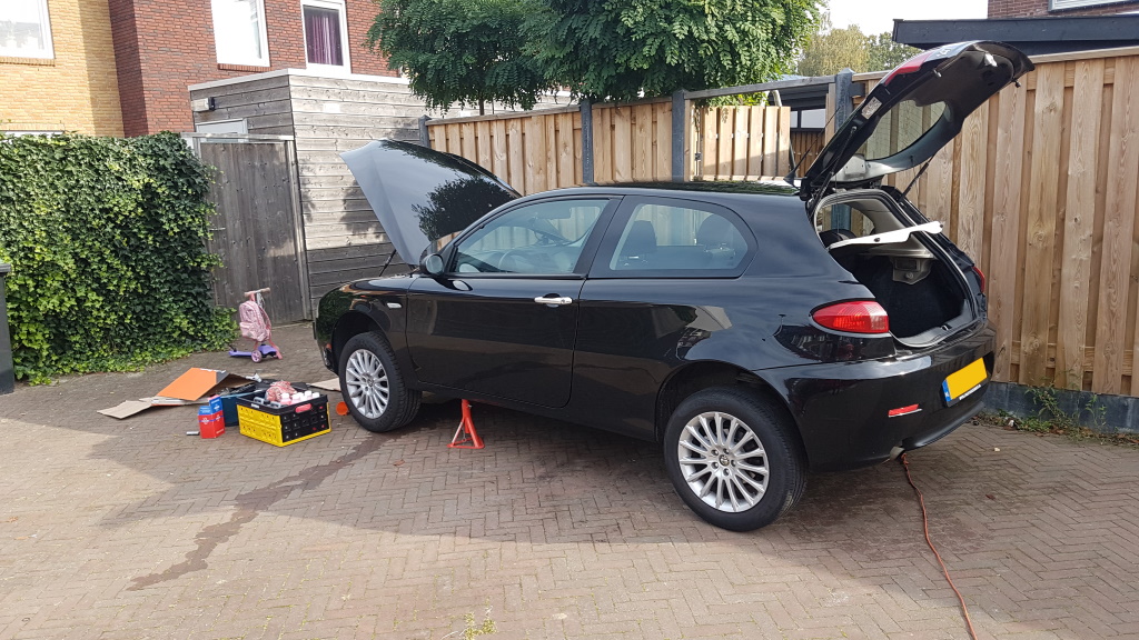

In de passagiersdeur zat een deukje, deze heb ik grotendeels uit kunnen halen met mijn uitdeuksetje.
De luchtmassameter, interieurfilter en luchtfilter heb ik vervangen, die was achteraf gezien nog niet eens nodig.

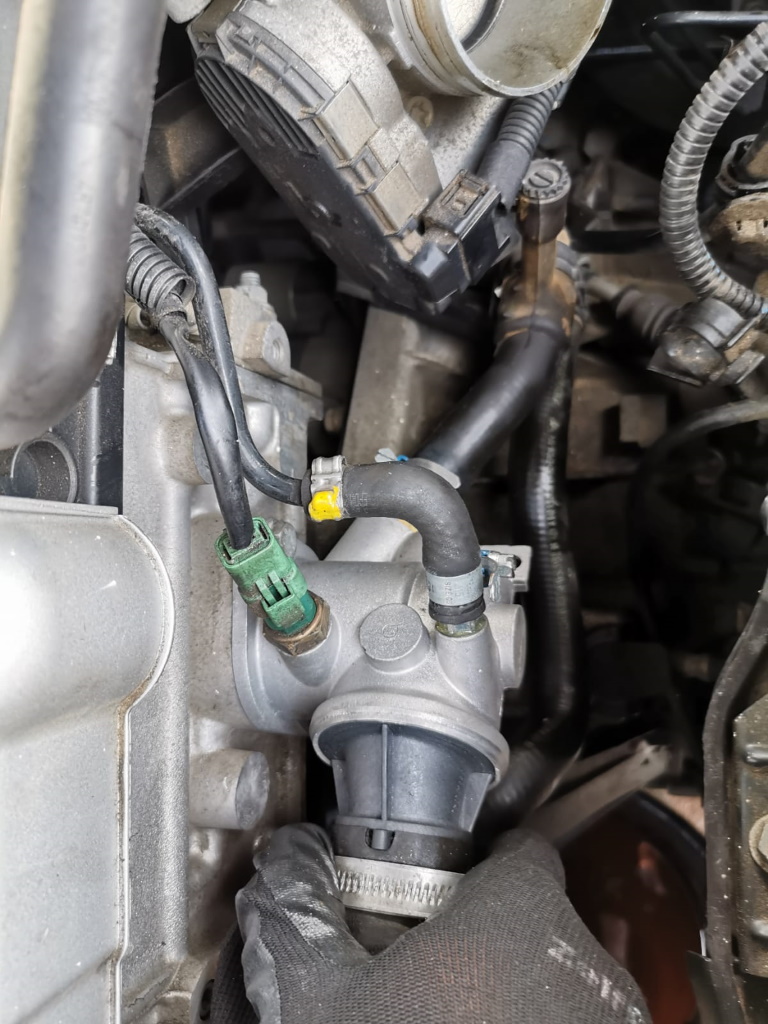

Vandaag bij Mark (Moreno83) geweest en hij heeft het thermostaathuis vervangen en de olie ververst en het oliefilter vervangen. Thx, Mark!
Voor iemand die zijn hele Fiat Stilo heeft omgebouwd een koud kunstje.
De temperatuurmeter geeft nu weer netjes 90 graden aan.
Bij thuiskomst wilde ik de 8 bougies vervangen, maar die bleken niet alle 8 hetzelfde te zijn, dus ik heb er maar 4 kunnen vervangen.
De andere 4 volgen deze week, kennelijk heb ik ergens gemist dat iedere cilinder 2 verschillende bougies heeft.

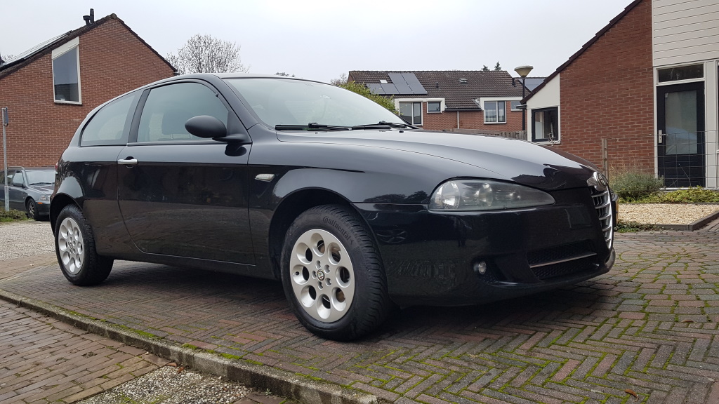

Gisteren een setje Alfa velgen gekocht met vrijwel nieuwe Continental WinterContact (DOT 4319) gekocht en er vandaag ondergezet.
Ook de ruitenwisservloeistof gevuld met de wintervariant tot -60, dus de Alfa is klaar voor de koude maanden.

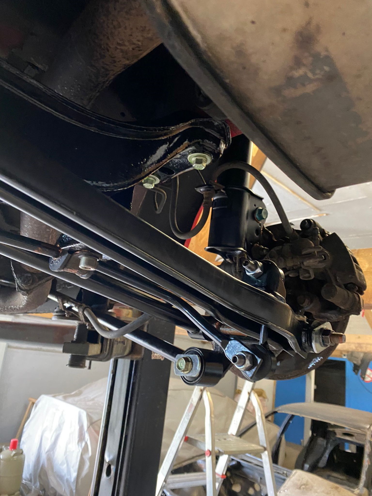

De Mazda staat inmiddels 8 maanden in de winterstalling en wordt op 24 mei apk gekeurd.
Dat betekent overigens niet dat er in de afgelopen maanden niets is gebeurt aan de Mazda, integendeel.
De afgelopen jaren is er al veel aan gedaan, waardoor de auto op het oog wel nieuw lijkt.
De onderkant heb ik al die tijd ongemoeid gelaten, tot voor kort.
De draagarmen waren verroest en de rubbers uitgedroogd en zo waren er nog wat puntjes.
De onderdelen zijn vaak moeilijk verkrijgbaar en erg kostbaar, dus ik heb eerst een inventarisatie gemaakt en heb alle onderdelen bij elkaar gespaard.
Op 5 mei is er een start gemaakt, alle roestige onderdelen zijn er afgehaald, inclusief het subframe en de schokdempers.
Het subframe is roestvrij gemaakt en behandeld tegen roest.
Vervolgens zijn de volgende onderdelen vervangen door nieuw:
6 draagarmen
2 koppelstangetjes
Stabilisatorstang
Losse rubbers
Bouten en moeren t.w.v. 350 euro bij de Mazda dealer
Schokdempers achter
Stofhoezen
Toplagers
Ook de veertorens zijn aangepakt.
Nog te doen voor de keuring:
De ankerplaat en vervangen van de schijfremmen achter.
De abs sensoren achter vervangen, deze zijn kapot gegaan tijdens de werkzaamheden.
De olie en oliefilter vervangen.
Uitlijnen.
De. v50 bleek remvloeistof te lekken, dus daar is de remklauw rechtsachter van vervangen.
De uitlaat lekt, dus die wordt nog vervangen en de auto krijgt nog een beurt, voor de APK-keuring op 2 juni.
Foto's volgen nog

Trouwens: de ankerplaat bij een schijfrem is meestal alleen een steenslag plaat. Bij trommelremmen (ook als alleen de handrem een trommelrem heeft) is zo'n ankerplaat wel essentieel. Afhankelijk van hoe lastig die ankerplaat te krijgen is en afhankelijk van de constructie kan je dus overwegen deze achterwege te laten.
Ik heb dat bij mijn Alfa 164 gedaan bij de remmen rondom want de platen waren veel te roestig om terug te zetten. Daarbij zijn er geen nieuwe en gebruikte exemplaren in redelijke staat waren er ook niet meer. Ik loop zo natuurlijk iets meer risico dat er een keer een steentje aan het remblok blijft hangen en een groef in de remschijf trekt maar dat risico is klein en ik ben toch gefocused op bijgeluiden.

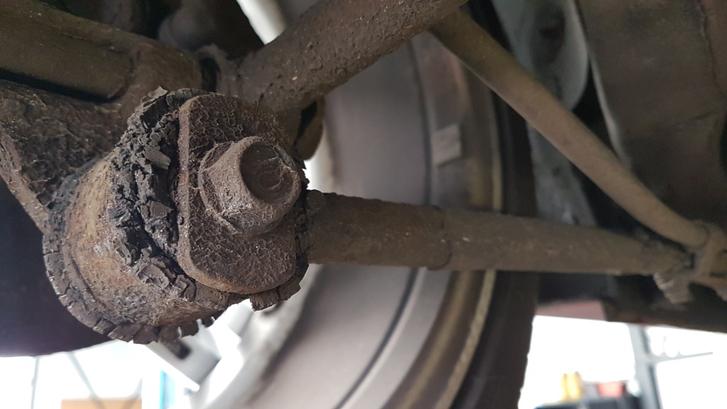

Oude draagarm en koppelstang met uitgedroogde rubbers en onderaan zie je nog net de stabilisatorstang en de bouten.

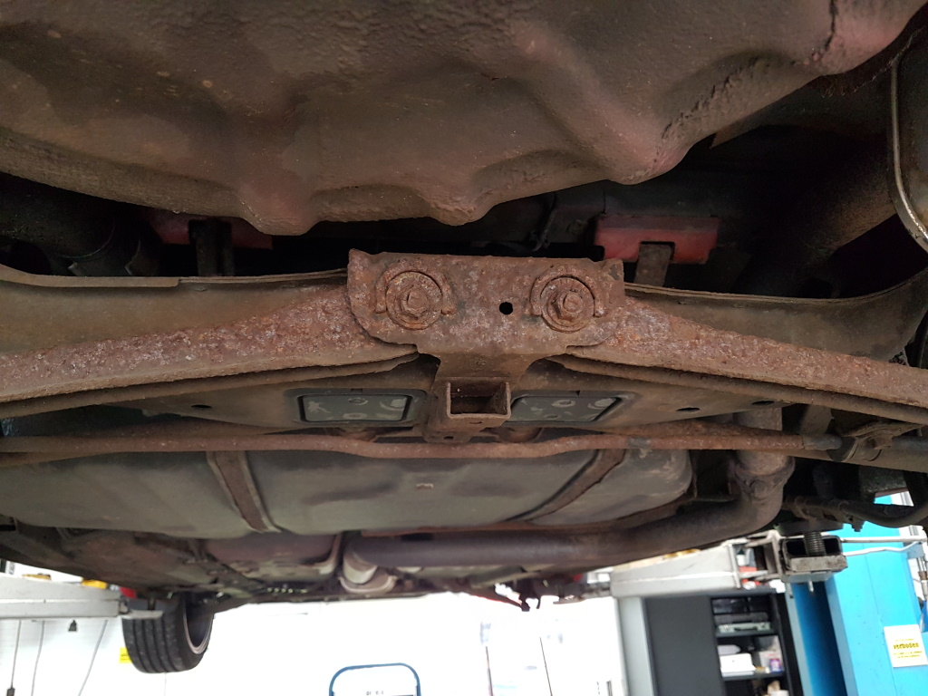

Het verroeste subframe met daaronder de stabilisatorstang
De draagarm die in de lengterichting is geplaatst met uitgedroogd rubber
Het verroeste subframe met daarin de vastgeroeste wielvluchtmoeren en en draagarmen en de stabilisator stang
Het gedemonteerde subframe
Het gedemonteerde subframe in de omvormer
Het gedemonteerde subframe in de Hammerite Ultima
Nieuw beugeltje aan de uitlaat gelast

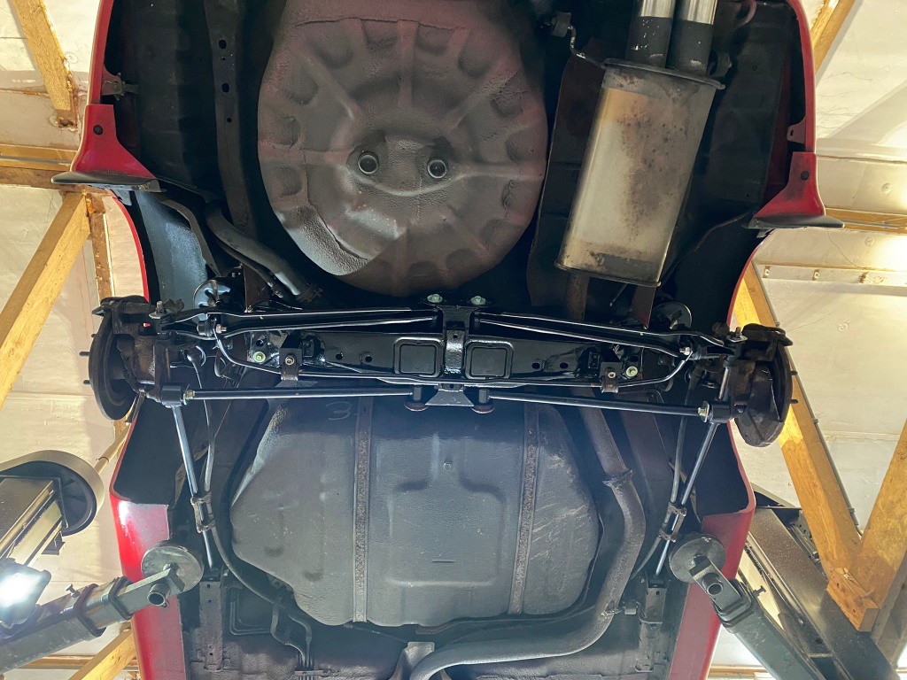

Het subframe is weer gemonteerd met de nieuwe draagarmen, koppelstangetjes, bouten, moeren, schokdempers en stabilisatorstang
Dus dit jaar al weer zo'n 3000 euro uitgegeven aan onderhoud en de Mazda en Volvo moeten nog gekeurd worden.
De ABS-sensors en ankerplaten worden voor de APK nog vervangen en de olie ververst en dan wordt de Mazda volgende week uitgelijnd en gekeurd.
Bij de Volvo wordt de uitlaat gasdicht gemaakt en de olie ververst en dan de week daarna de airco bijgevuld en gekeurd.
De ankerplaten of stofhoezen eigenlijk, kon ik nog nieuw krijgen, dus die wilde ik toch vervangen hebben, ook al is dit wellicht niet echt noodzakelijk.
En ja, de bouten en moeren waren echt zo duur bij de Mazda dealer, net als alle onderdelen die je daar koopt.
Eén enkele ABS-sensor kost 461 euro, exclusief btw, bij de Mazda dealer, deze heb ik overigens ergens anders gekocht.
