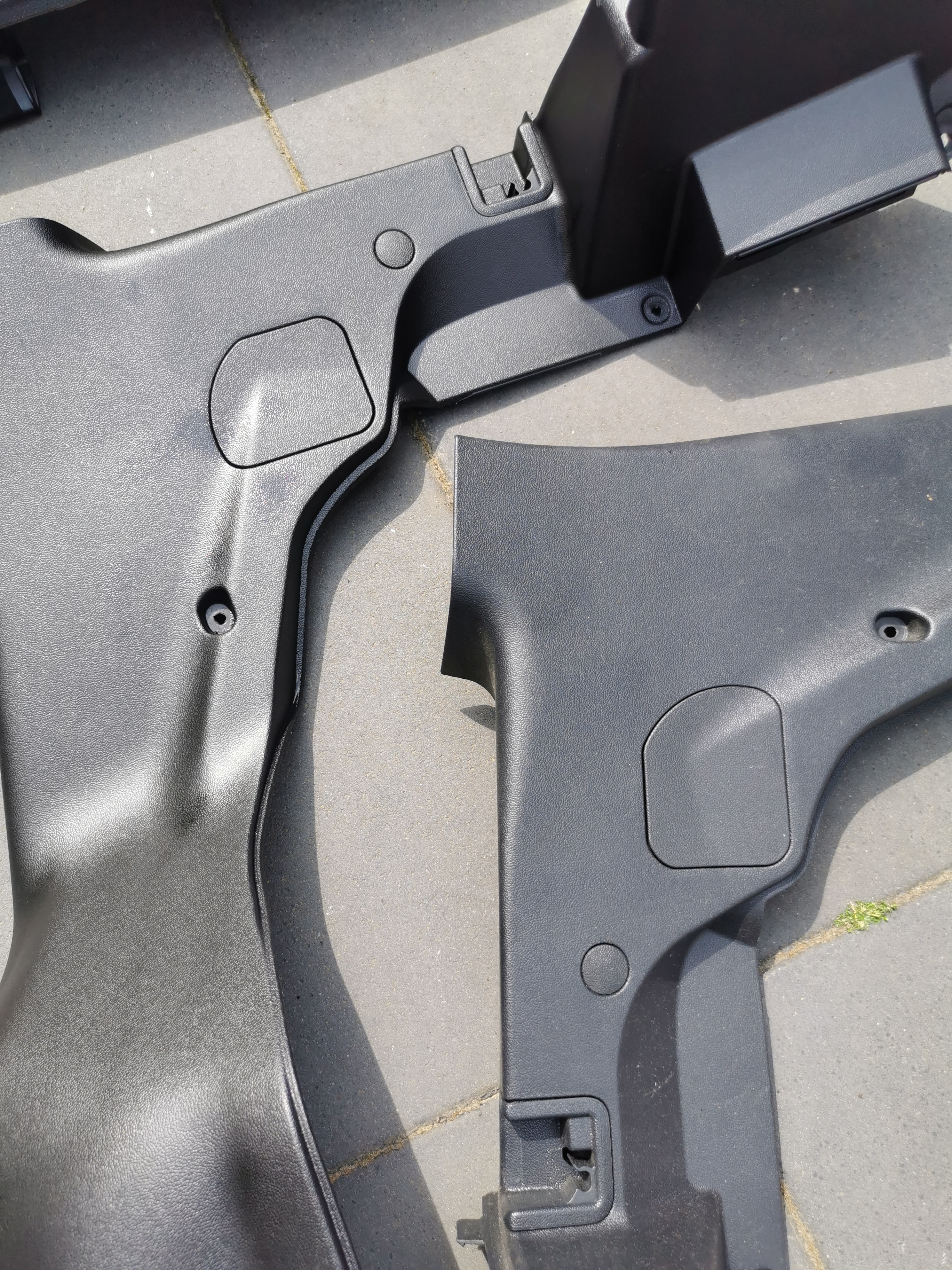

Nog een reden waarom ik dit heb gedaan is omdat ik de achterste kappen wou vervangen.
Mijn kappen waren beschadigd en ik wil alles toch echt nieuw hebben , dus de vervangers gelijk gespoten.
De oude :
De oude rechts en de nieuwe links en als laatst het eind resultaat. Geen krassen meer!

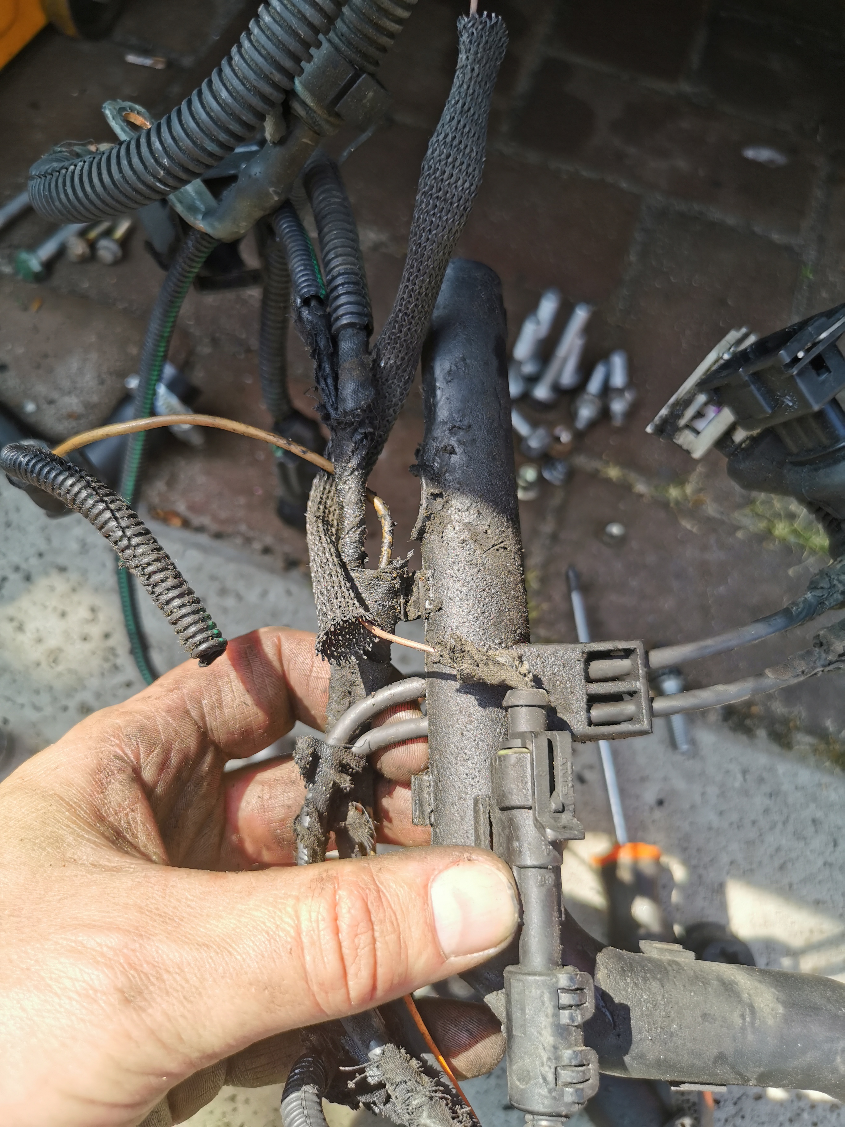

De rest van de motorruimte ziet er na 20 jaar wel absoluut versleten/slecht uit.
Geen roest maar gewoon oude sporen van lekkages , vet , vuil/modder , beestjes........
Hieronder de bekabeling en de plastic cover! Dat kan wel beter ... :cool:

Afgelopen woensdag een grote hoeveelheid Stilo onderdelen gekocht bij iemand in Zeeland. Dik 2.5 uur in de auto voor onderdelen ......... je zou bijna denken dat ik een liefhebber ben.
Natuurlijk rij ik niet zover voor wat kapjes of een radio. Ik heb voor een hele belachelijk lage prijs een volledig extra leren interieur voor de 5 deurs/station op de kop getikt en daar zitten ook elektrisch verstelbare voorstoelen bij met verwarming.
De rest wou die weg gooien en dat liet ik niet gebeuren!
In totaal heb ik 3 volledige Stilo's meegenomen in mijn 3 deurs haha! Helemaal vol gepakt met gordels , radio's ( navi ) , volledig leren interieur , kapjes , kachelhuis etc etc.
Ik moet nog een keer terug want ik moet het dakframe en 3 skywindows en nog veeeeeeeeel meer ophalen. En dat voor een "meier".
Lag bij die persoon in de opslag en wou er vanaf , en ik kan alles wel gebruiken........
De Stilo is op dit moment bijna full option echter niet voorbereid voor de elektrische stoelen en subwoofer achterin.
Zat maar 1 ding op en dat is de optie voor de stoelen uit een kabelboom te halen en deze opnieuw verwerken in de andere kabelboom , monnikenwerk maar is de enige nette manier om het in orde te maken.
Ik wil dit soort dingen goed hebben en niet losse kabeltjes/kroonsteentjes etc haha. Alles moet origineel zijn!
Dus de hele kabelboom uit elkaar gehaald en de optie eruit gehaald en toen opnieuw ingetapet.
De kleine kabelboom gaat dan uiteindelijk weer terug in de nieuwe kabelboom en dan zie je er niks meer van.

Ha ha! Is al klaar , 2e foto is de kabelboom voor de elektrische stoelen.

De kabelboom zoals die daar ligt ( losse bende ) is een donor kabelboom maar alsnog een priegelwerkje.
De kleine kabelboom die ik er uit heb gehaald gaat weer in een nieuwe kabelboom en dan kan die in de auto!
Ik kan de elektronica inmiddels dromen dus ben er niet zo bang voor ........
