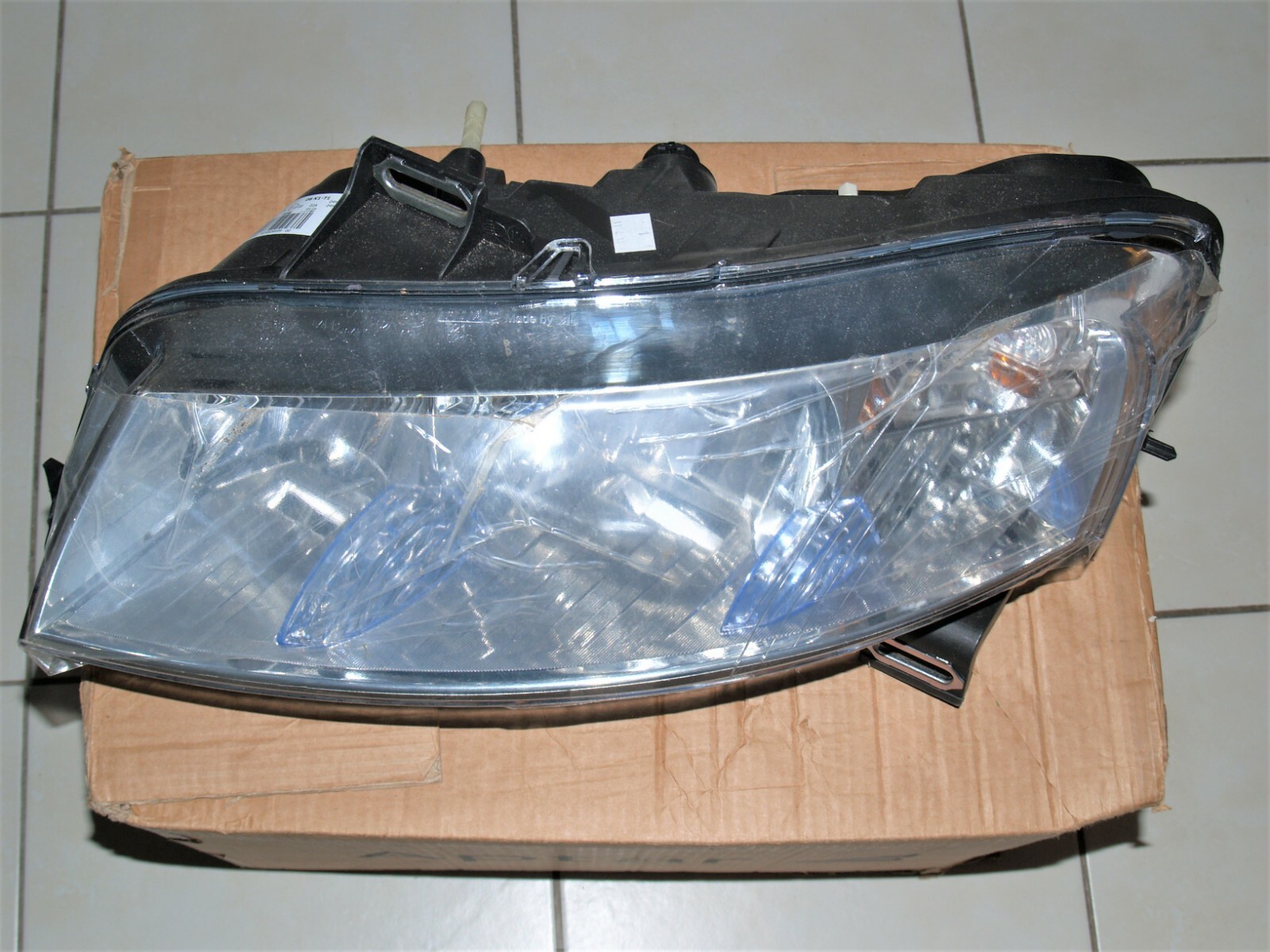

Ik heb op dit moment in mijn Stilo 2 koplampen van 2 verschillende aftermarket merken ( kwam ik onlangs pas achter toen een lampje stuk was ) en die wou ik vervangen voor originele Fiat koplampen van een 3 deurs. ( Met nieuwe voorschermen en huidige bumper ).
Gezien ik uiteindelijk de Braziliaanse bumper heb gekocht om zodoende een perfecte pasvorm te hebben wou ik ook nieuwe originele koplampen hebben voor de 5 deurs. Die van de 3 deurs hebben dan helaas geen goede pasvorm. Dat is geen probleem , die waren goedkoop en gaan netjes in een doos op zolder voor het 3 deurs project.

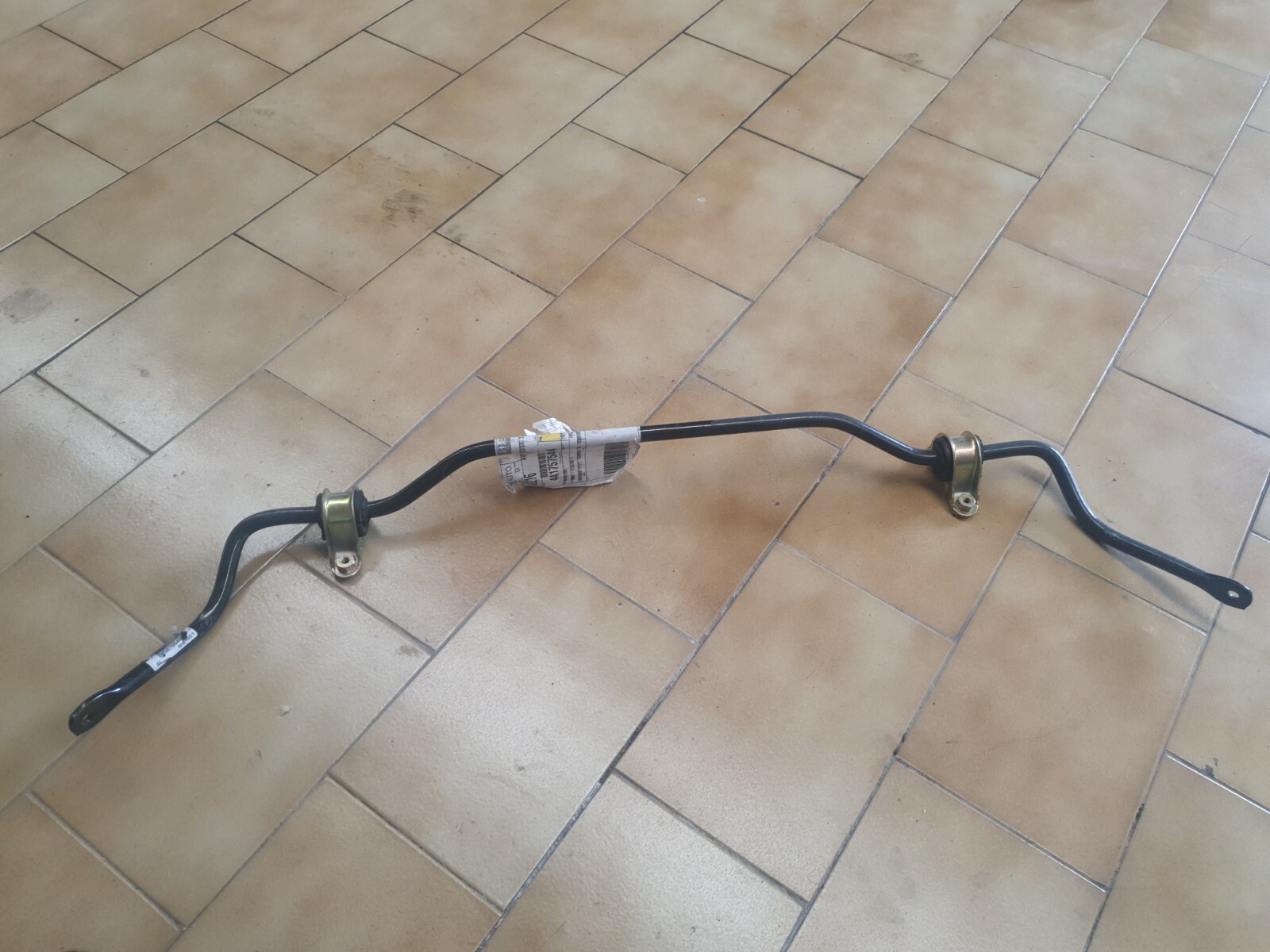

Torsiestang ( Stabilisatorstang ) , bij Tuynder kost die 247 ex btw en verzendkosten. Tuynder
Ik heb hem voor 30 euro ex verzendkosten uit Italie en kon dat dus echt niet laten liggen!

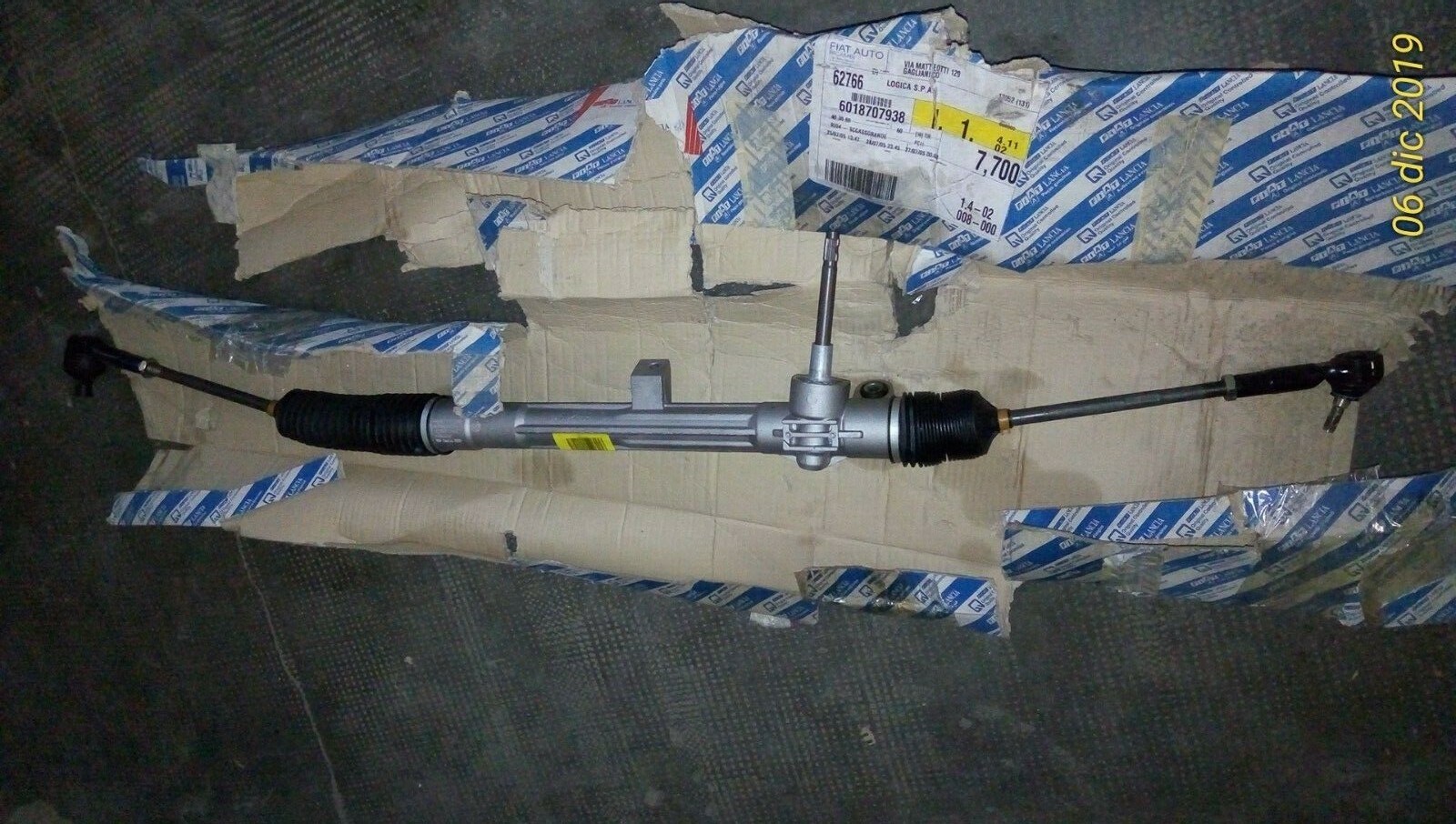

Origineel Fiat stuurhuis , bij Tuynder kost die 659 euro ex btw en verzendkosten. Tuynder
Gekocht voor 115 euro ex verzendkosten. Reviseren van het stuurhuis , dus spoorstangen , rubbers en binnenste stuurkogels kom je al snel op 90 euro dus dan liever voor een paar tientjes extra alles nieuw!

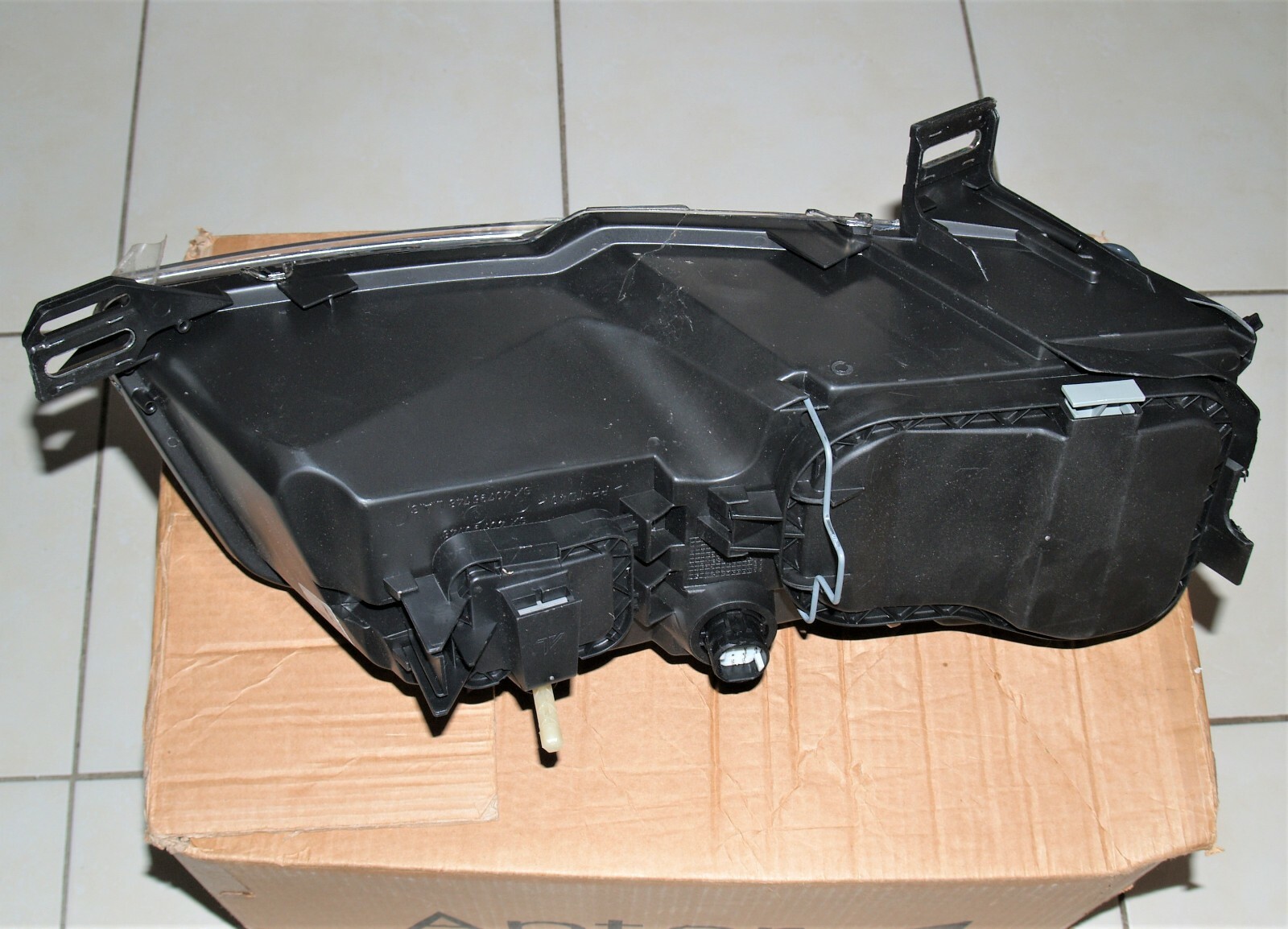

ik had in december nieuwe koplampen gekocht en die kwamen maar niet aan. De vervoerder gebeld en die gaven aan dat het op 5 januari bezorgd was op mijn adres en dat ik er zelfs voor getekend zou hebben. 8-)
Gister rond mijn huis gekeken en ja hoor , pakket lag dus al sinds afgelopen dinsdag buiten in de regen achter de otto!! Geen briefje in de bus niks....
Pakket was heel goed verpakt dus uiteindelijk wel goed gegaan maar je zou maar iets duurs aan electronica gekocht hebben.
De koplampen zijn idd zoals de advertentie aangaf , gloednieuw! Koplampen maken samen met de velgen wel de auto vind ik , ben er iig heel blij mee!
