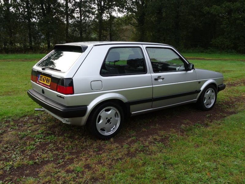

Zo te zien is -ie al verkocht. Best wel leuk, zo'n late 5-deurs GL in het zwart. Waren er naast de airco en de sticker nog meer exotische zaken aanwezig?
