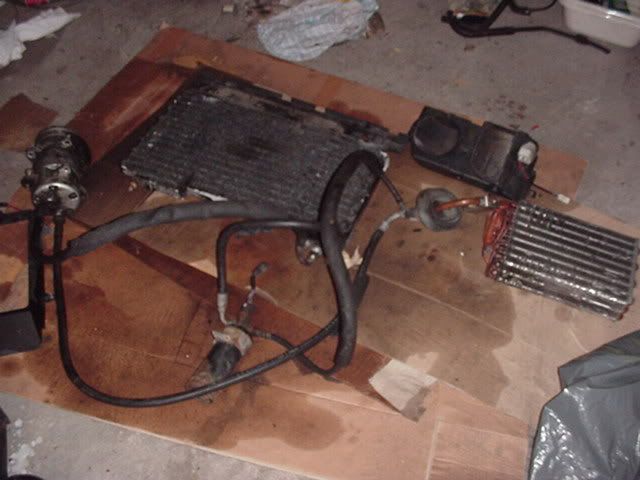

Het oude dashboard is erg beschadig (zie foto) en hier dus ook het nieuwe exemplaar en jawel de bediening van de airco, let op de schuifjes.
Zie hier het nieuwe carter met ophangpunten voor de aircopomp, ook de overige "hardware"

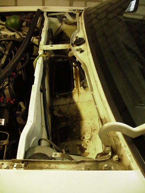

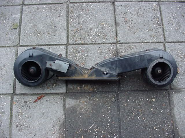

In deze lege paravan komt straks de dubbele kachelmotor die ik na enig gezaag en geknutsel in elkaar heb zitten, en als laatste ook de ruimte waar straks de condensor komt.
Nou dat was dag 1, de kabelboom is nog een beetje een puinhoop maar ook dat komt later wel goed.

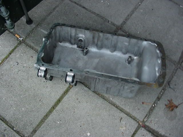

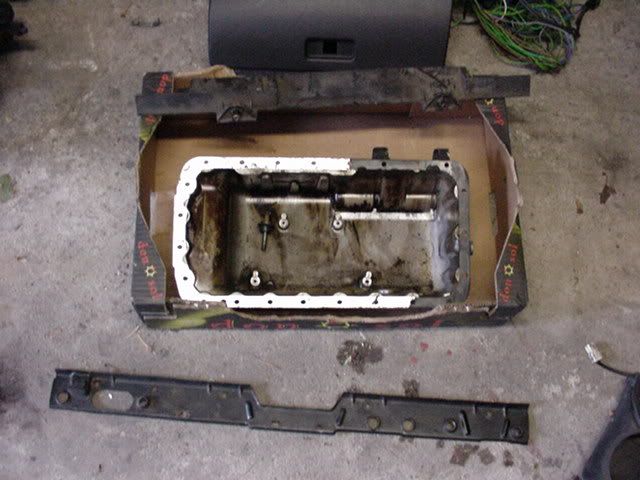

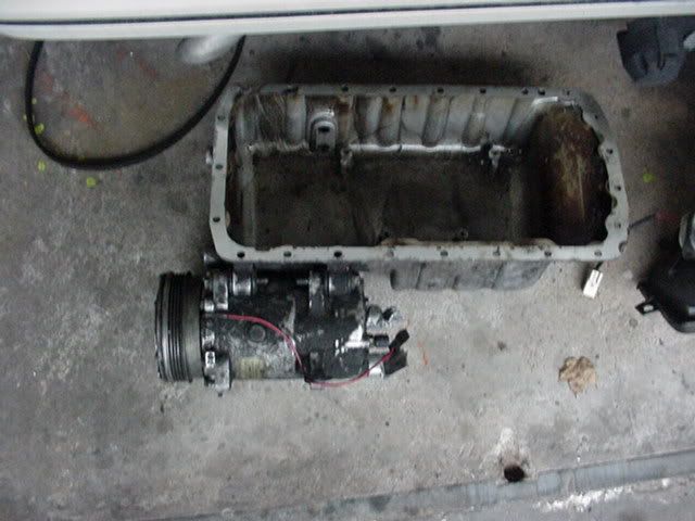

Harm welkom terug, en ja hoor er is weer een update, vandaag wat ontroest aan de paravan en steuntjes gemaakt en jawel het carter er onder uit gehaald, hier komen de foto's.

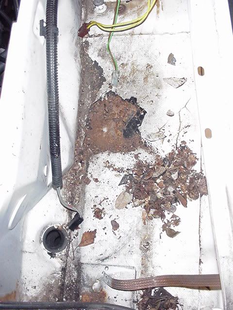

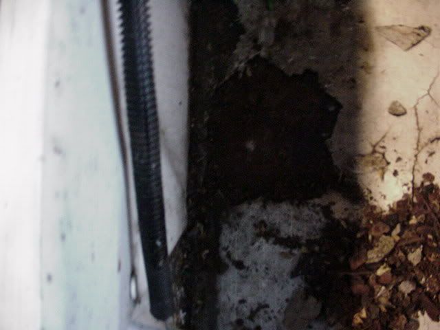

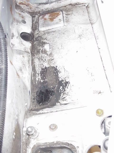

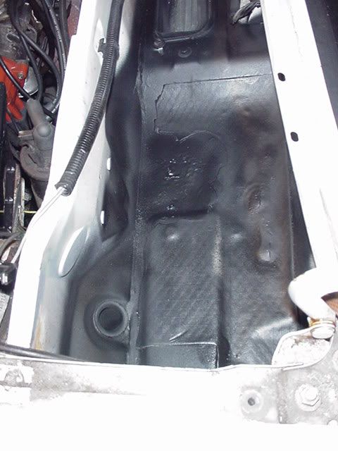

De paravanbak voor en na wat ontroestwerk.

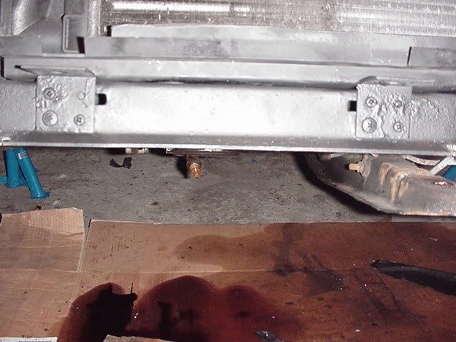

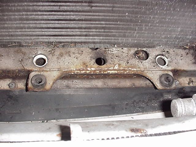

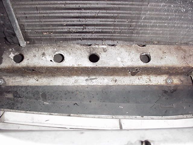

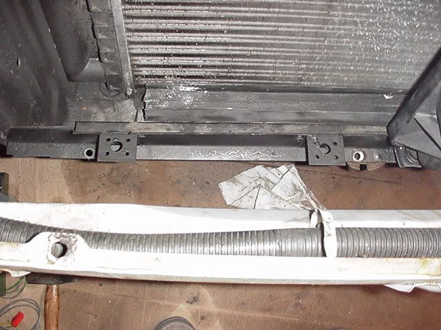

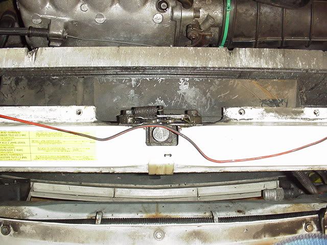

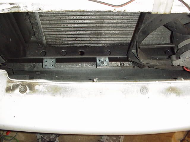

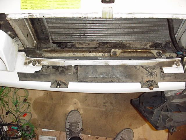

De radiator(condensor)balk was ook een beetje aan het roesten dus die ook maar even aangepakt let ook op de dubbele vin en de zelfgemaakte steuntjes die daar komen te zitten voor de tweede koelvin.

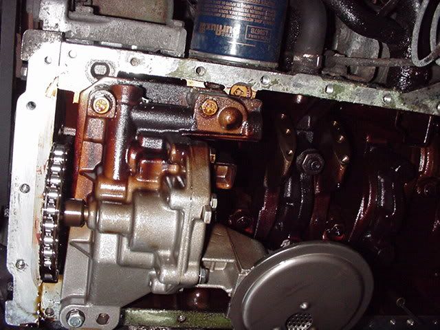

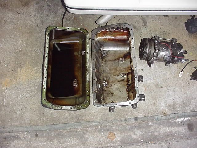

En dan nog de carters die op de foto gebroederlijk naast elkaar liggen en om te weten hoe de compressor er straks op moet heb ik die ook alvast maar even proefgemonteerd.

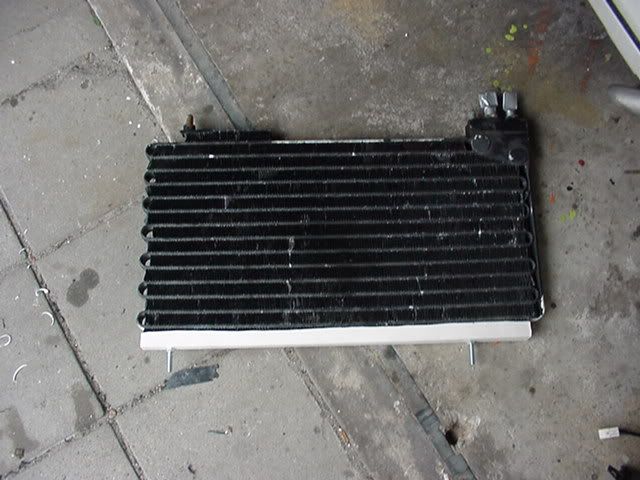

Nog even showen met m'n nieuwe steun, een soort bakje waar de condensor in komt te staan dit omdat de oude steuntjes afgebroken waren.

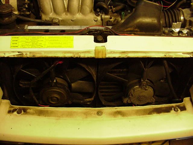

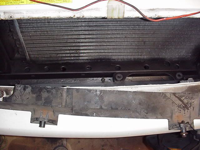

vandaag een rustig dagje, wel alles voorin passend gemaakt en proefgemonteerd, koelvinnen, condensor, luchtdeflector (verbrandingslucht) en dergelijke. Morgen maar eens even wat onderdelen bestellen zoals de carterpanpakking en multiriem en daarna de bedrading gaan uitzoeken.
Hier zie je de verschillende stappen van de voorpartij!

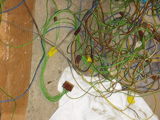

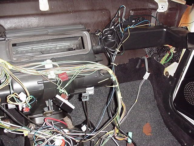

Zo dan nog de bedrading uitzoeken want zoals je hier kan zien is dat een puinhoop waar ik nog wel een beetje wanhopig van word maar als het goed is krijg ik nog schema's wat alles toch wel een beetje vergemakkelijkt en als iemand nog tips heeft hoor ik het ook graag.
Dit is overigens maar een deel van de bedrading namelijk het deel van de koelvinnen en relais en dergelijke.

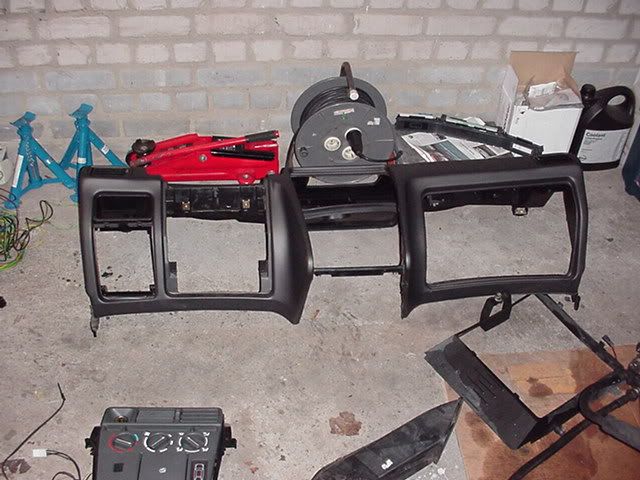

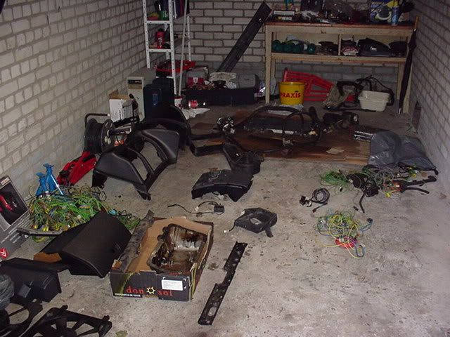

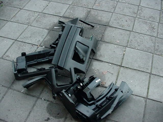

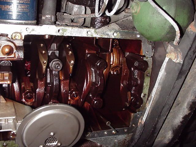

Harm heeft vandaag z'n dashboard verwijderd en daarna hebben we het aan stukjes gezaagd. Ik heb vandaag een carterpanpakking besteld en een filter/droger, en alvast een multiriem meegenomen maar die is wat te lang waarschijnlijk dus morgen maar even omruilen. Verder heb ik het carter en de aircopomp mooi schoongemaakt en ben ik begonnen aan het verwijderen van de carterpakking op de onderkant van het blok en de koelvloeistof afgetapt want jawel het kachelhuis (en dus de kachelradiator) moet er uit.
Even over dat draadje in het kachelhuis dat is inderdaad van de temperatuursensor van de verdamper, en nu maar hopen dat de verdamper ook daadwerkelijk in het kachelhuis past.
Het verwijderen van het dashboard door Harm
En nu eentje met gezicht
En dit is het resultaat.
Hier het carter en de compressor schoongemaakt en wel.
Ook nog maar een paar foto's van de onderkant/binnenkant van de motor voor de liefhebber.
En het klapstuk van de dag, het oude dashboard helemaal aan stukjes.
