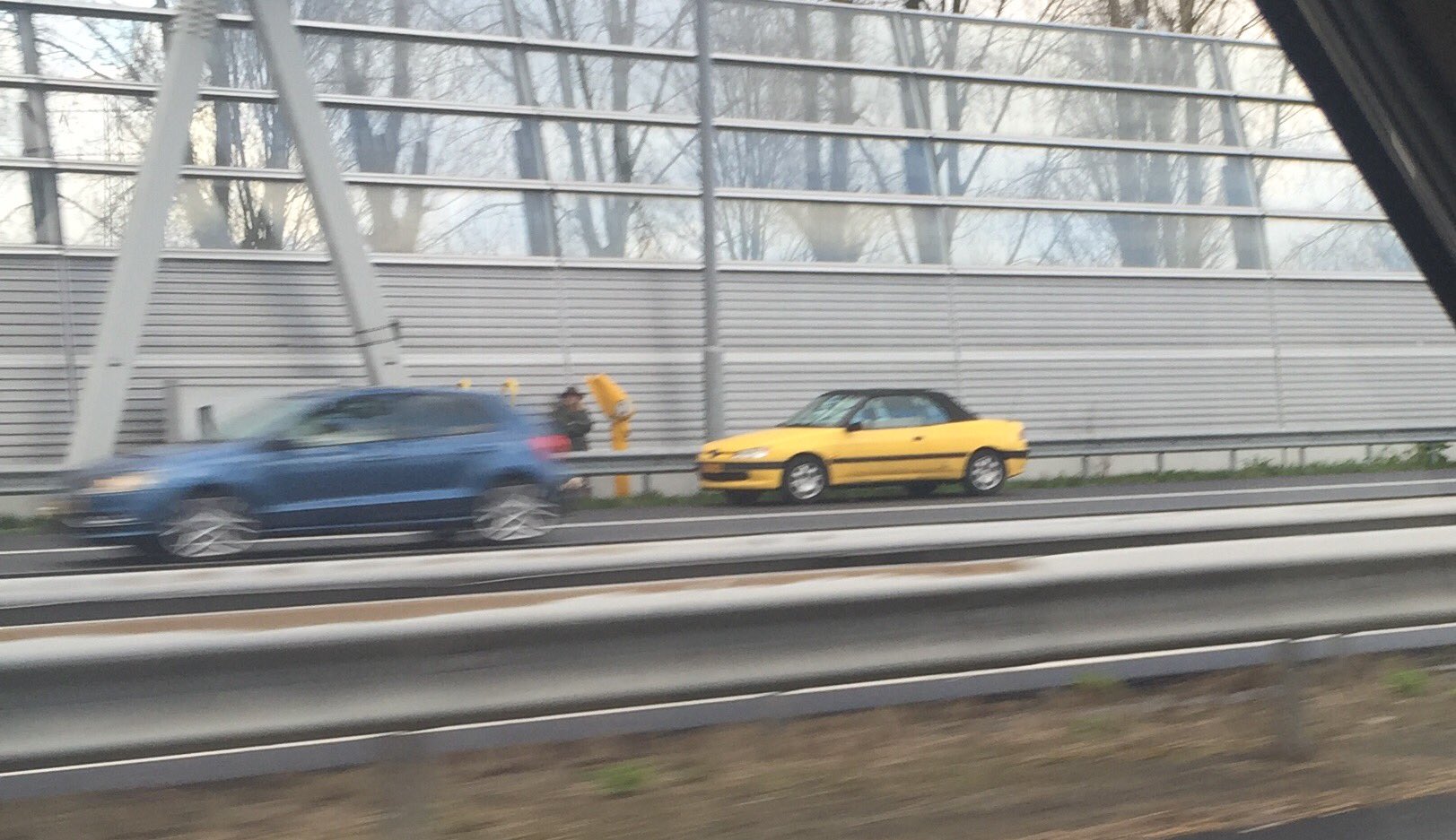

Ehhh... Elco? Slecht nieuws?
CfX81aVW8AAFh8u.jpg:large
Edit: Laat maar, andere wielen :)
