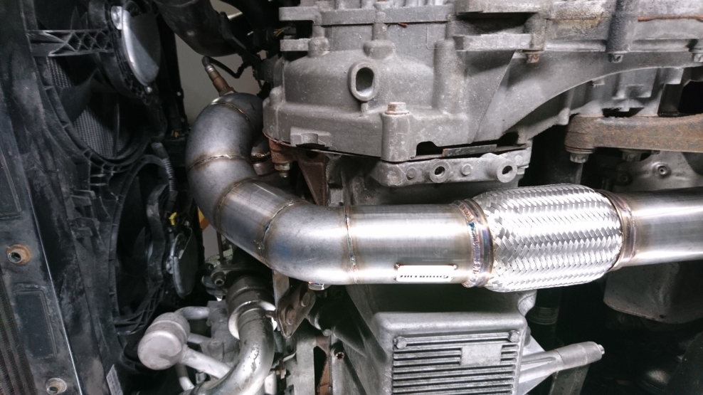

Vervolgens is JMTuning begonnen met het maken van de downpipe. Zij hebben voor de Giulietta QV een mal ontwikkeld waarin heel snel een downpipe gemaakt kan worden, speciaal voor deze auto. Dit hadden ze voor de tijd dus al netjes gedaan zodat het mij weer tijd scheelde. Deze mal was echter wel voor een type met Ragazzon middenpijp, dus onder de auto moest toch nog wat handmatige aanpassingen worden verricht. Op de volgende foto is alles al wel gepositioneerd maar nog niet vastgemaakt. Ze hebben mij auto gebruikt om de mal deels aan te passen. Op dat moment zag het er ongeveer zo uit:
Hier nog 2 paar plaatjes van bovenaf:
En uiteindelijk is het werk volledig afgerond, inclusief een lamdafaker, om maar het zekere voor het onzekere te nemen ivm met foutmeldingen. Op deze foto zie je ook de 200cells sportkatalysator zitten:
Toen het grote moment....... Het starten! En wat verbaasde mij, nauwelijks harder dan origineel, op een fluittoontje van de turbo na. De auto liep even lekker stationair, ik heb even betaald en het was tijd om weer op pad te gaan. Bij accelereren met het raam open hoorde ik echter al wel een duidelijk verschil, maar in de auto is het slecht 10-15% luider geworden. Precies wat ik wou! Onder vollast komt er een mooi vol geluid uit de uitlaat, zonder dat het asociaal of overdreven wordt.
Maar dan de prestaties.... In het begin, tijdens het rustig warm rijden viel mij niet zo ontzettend veel op, maar als je het vermogen gaat benutten is er wel een grote verandering waarneembaar. Qua koppel is er denk ik maar een klein beetje bijgekomen, dat is niet zo spannend, maar mijn hemel.....! Boven de 4000 toeren ging het al hard, maar dit slaat echt alles. Ongekend, alsof de auto geen enkele moeite meer kent knalt die naar de toerenbegrenzer. Het lijkt alsof je bij de al snelle Usain Bolt nog even zijn 30kg zware rugzak hebt afgedaan. Het lijkt alsof het zo af fabriek al had moeten zijn. Een prachtig mooie ronde loop waarin je merkt dat de turbo het veel meer naar zijn zin heeft. Niet meer die rare bocht direct na de turbo, maar gewoon een dikke ronde buis waar de lucht zeer snel van de turbo kan afvloeien. Bij een andere member gaf deze uitlaat in totaal 28PK extra. Dat zou betekenen dat ik richting de (273PK vorige meting + 28PK) 300PK toe ga. Ik ga het nog wel eens laten meten, maar ik geloof het zo. Dit ding vliegt, niet normaal!
