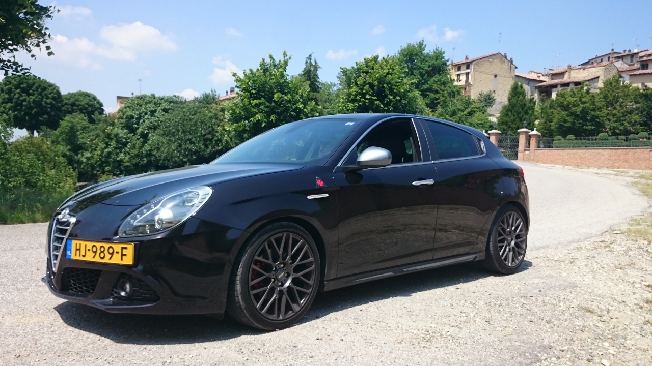

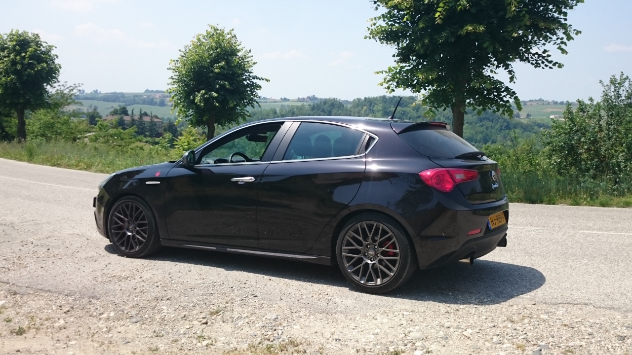

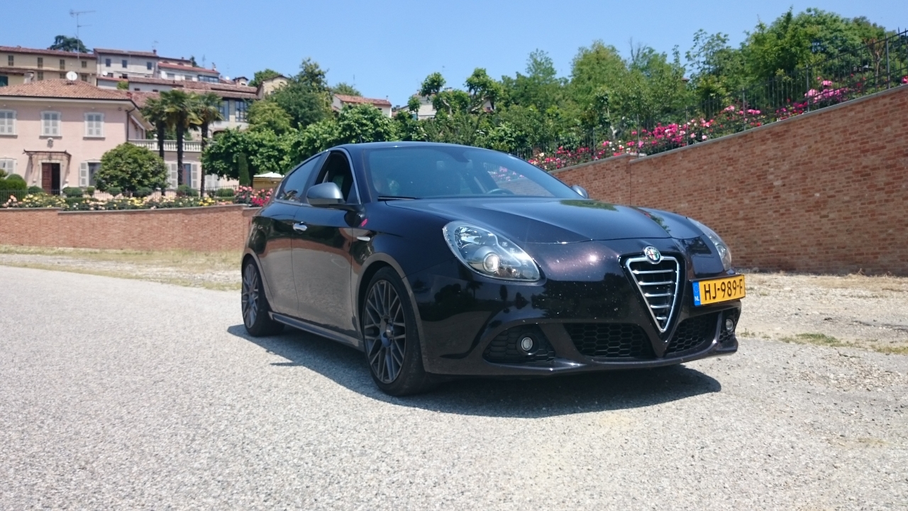

Terug uit Italië. Ondanks motorstoring (verkeerde lamdawaarden) en huidige afstelling: downpipe is geniaal:

Dank je wel! Ik vind de auto echt een plaatje zoals hij er nu bijstaat. Alles klopt in mijn visie, behalve de chromen deurhendel en raamlijst. Die wil ik nog wel een tint donkerder, maar geen idee of dat ooit nog op de planning staat. Voorlopig is het wel even goed.

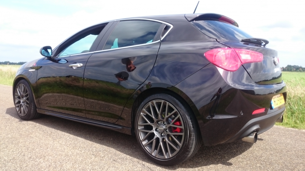

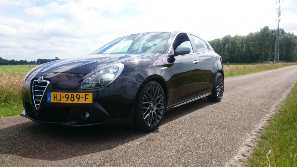

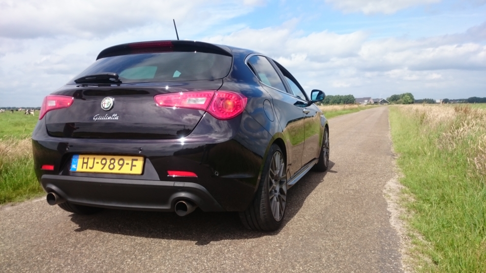

Giully heeft gisteren bij Rene (aka Bofkont) in het hoge noorden een hele fijne behandeling ondergaan. We hebben de gehele auto gewassen en gepolijst. Vooral de achterkant had veel werk nodig. Het mooie om te zien is dat de Nero Etna kleur veel meer naar voren kwam na de poetsbeurt. Ook al schijnt de zon nu niet, de kleur is veel meer aanwezig, in plaats van enkel zwart bij bewolkt weer. Jammer dat vanmiddag de gehele noordzee over Nederland wordt gekieperd, want hij is zo mooi schoon nu:
Heerlijke wagen Thomas, heb echt genoten van het ritje!!
Mijn hemel wat stuurt dat ding fijn/direct, echt een sportwagen, ook kwa snelheid echt bloedsnel, uitlaat heeft ook een geluid.
Poetsen was een hele klus, maar we hebben goed ons best gedaan (tu)
Kleur is echt bijzonder fraai, zeer uniek.

Ja, helaas ben ik geen fantastische fotograaf en heb ik geen geweldige camera. Maar het resultaat in real life is echt fantastisch. Hij is nu bij bewolkt weer ook niet meer zwart, maar een beetje paars/bruin. Dat is echt top!
Ja die kleur is echt geniaal mooi, echt bijzonder.
Kwa polijst werk had ik er liever nog een dagje achteraan geplakt, zo'n hele lap wagen met dit design is knap lastig te polijsten kan ik je zeggen, al die lijnen.
Dan had ik een paar delen nog wat extra aandacht kunnen geven.

Dat zeker, maar voor de beschikbare tijd hebben we wel maximaal resultaat weten te bereiken. Lak was toch harder dan gedacht.

Ja absoluut Thomas, eind resultaat is echt mooi B)(tu)
Lak was idd veel harder dan vooraf gedacht, mijn zogenaamde harde Duitse lak is zo zacht als boter erbij vergeleken.

Ik lees dit topic al een tijdje aandachtig mee.
Vind de modificaties erg interessant en de auto ziet er op de foto's erg strak uit.
Heb de auto gisteren zien staan bij de Cars & Coffee. Hij staat er wel echt mooi bij, kun je zien wat tijd en aandacht blijkbaar kan doen met een auto.
Ook stond ik te kijken bij het wegrijden. Man, wat klinkt dat ding goed als je hem doortrekt! Veel beter dan ik had verwacht op basis van het geluid als je lager in de toeren zit. Gezien de auto toch wel opvalt (net als de vorige ;)) zie/hoor ik je af en toe rijden hier in de buurt. Hij leek ook een stuk sneller gisteren dan ik had verwacht.
Wou ik je toch even meegeven ;)
