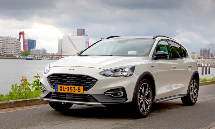

C-segment
Een nipte plus was er voor de registraties van het C-segment. Helemaal eerlijk was de toename niet verdeeld: slechts negen modellen eindigden in het groen. Vooral de Ford Focus, Toyota Corolla, Mercedes-Benz A-klasse en Kia Ceed trokken de kar met dank aan nieuwe generaties. De Ford Focus doet het verrassend goed in Nederland en eindigde op de eerste plek onder de compacte middenklassers: een primeur voor de Focus. De Volkswagen Golf kon Fords tempo als enige nog een beetje bijbenen. De Golf bleef in trek door de toenemende vraag naar de elektrische Golf. De nieuwe Toyota Corolla heeft een prima start beleefd en is een populaire subtopper gebleken, hoewel de afstand tot bijvoorbeeld de Focus erg groot is. Mercedes-Benz deed goede zaken met de A-klasse, die in marktaandeel gemeten nog nooit zo goed scoorde en in absolute aantallen alleen in 1999 populairder was. Ook voor de CLA was er een verkooprecord. In de top tien hadden de Opel Astra, maar vooral de Renault Megane het erg moeilijk. De Astra is inmiddels opgefrist en de vernieuwde Megane is aantocht, facelifts die geen moment te vroeg komen. De Volvo V40 deed het in 2019 nog uitstekend, maar is met pensioen en sluit dus af in stijl. Nissan bewijst wederom dat het saneren van de Pulsar de juist keuze is geweest, want met de Leaf heeft Nissan wél een populaire C-segmenter in handen, zij het een elektrische. De Leaf had een recordjaar. De Skoda Scala maakt een voorzichtige start en dat gold ook voor de Mazda3, maar sinds de komst van de nieuwe, al dan niet revolutionaire, krachtigere benzinemotor zit de gang er aardig in. Vanaf de Hyundai i30 volgt een rijtje modellen waarvoor 2019 bar en boos was. De Hyundai i30 is gezien de kwaliteiten en het niet niemand tegen het hoofd stotende uiterlijk misschien wel de meest ondergewaardeerde van het stel. Hyundai zal de kunst van Kia hier moeten afkijken, die de leasemarkt veel beter gekraakt lijkt te hebben. De ooit zo populaire Toyota Prius is in de vergetelheid geraakt, Toyota zal het met de volgende Prius over een nieuwe boeg moeten gooien.
694
2020 staat vooral in het teken van de nieuwe modellen van de Volkswagen-groep: de Volkswagen Golf en Skoda Octavia hebben de primeur, de Seat Leon en Audi A3 volgen binnen afzienbare tijd. Bovendien zijn er de elektrische Volkswagen ID.3 en evenknie Seat el-Born. Dat die auto's populair gaan worden staat vast, maar hoever zal het succes reiken? BMW is de andere autofabrikant die groot heeft uitgepakt: de nieuwe 1-serie is inmiddels volop leverbaar en de 2-serie Gran Coupé is inmiddels gepresenteerd. Weet BMW hiermee de populaire Mercedes-Benz CLA van de troon te stoten? In het najaar is er nog een belangrijke nieuwkomer: de nieuwe Citroën C4. De C4 volgt zowel de oude, al even uit de catalogi verdwenen C4 als de C4 Cactus op. Citroën zal de auto wat lager positioneren dan de Peugeot 308 (en Opel Astra), want de auto krijgt PSA's B-segment platform, waarmee de positionering vergelijkbaar is met Skoda's Scala. De C4 komt er ook in volledig elektrische vorm en is daarmee het Franse alternatief voor de nieuwe elektrische Volkswagen ID.3 en Seat el-Born. Nog een interessante, elektrische nieuwkomer is de Polestar 2. Het ontwerp van deze auto was bedoeld als opvolger van de Volvo V40, maar de Volvo kwam er niet en zustermerk Polestar ging ermee aan de haal. Belangrijkste concurrent is de Tesla Model 3, die ik een segment hoger heb gezet en meer binnenruimte biedt, maar eigenlijk een fractie kleiner is, naast in eigen huis de Volvo XC40 Recharge. Nog vers is de Kia XCeed, bovendien lanceerde Kia plug-in hybride-versies van de Ceed SW en XCeed. Andere merken die op de plug-in hybridetoer gaan zijn Renault (die de komst met de facelift van de Megane combineert), Mercedes-Benz (A-klasse) en Hyundai, die eveneens voor een combinatie van een opfrisbeurt en plug-in hybride zorgt. De nieuwe Golf en A3 zijn er uiteraard ook weer als plug-in hybride, voor de Octavia en Leon is die aandrijflijn een primeur. Aan het einde van het jaar komt Fiat met gloednieuwe motoren en een facelift voor de Tipo, de auto die in Nederland door de hoge BPM nooit uit de verf is gekomen. Wellicht kan Fiat met die nieuwe motoren wel scherpe prijzen rekenen, waarmee het alsnog een aantrekkelijke auto voor particulieren kan worden. Tot slot heeft Subaru de tweede generatie Levorg gepresenteerd, komt die ook naar Nederland? Subaru lanceerde recent de XV e-Boxer, een auto die ondanks elektro-ondersteuning een hoge CO[sub]2[/sub]-uitstoot heeft en daardoor onaantrekkelijk geprijsd is. Subaru levert elders een XV plug-in hybride, die in Europa erg belangrijk zou kunnen zijn voor Subaru gezien de aankomende boetes op het wagenpark. Toch lijkt Subaru voorlopig niet voornemens om de XV plug-in hybride naar Europa te halen.

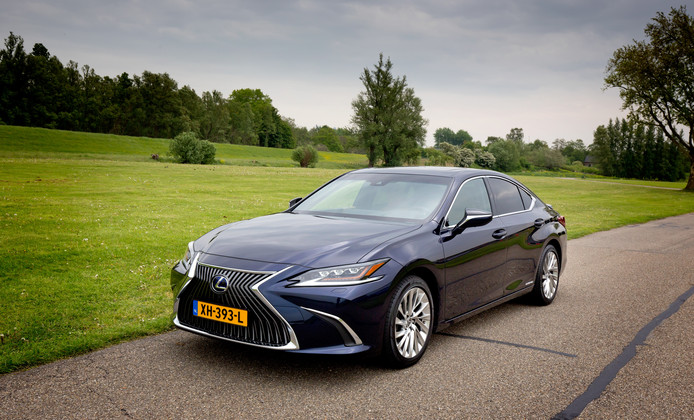

De Lexus ES heb ik in het E-segment gezet. Die heeft ook een 45 mm langere wielbasis dan de Toyota Camry en deelt zijn platform/wielbasis met de grotere Avalon.
