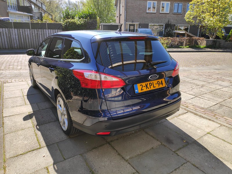

Vandaag eindelijk weer eens een stukje met de Focus gereden. Deze dagen zit ik wel eens op het net rond te klikken en zie ik genoeg leuks, maar het zou best eens de eerste (dagelijkse) auto kunnen zijn die ik lang heb. 119dkm op de klok dus over 2 jaar nog onder de 170. Dan zou ie dan wel kunnen, maar over 3 jaar komt de distributieriem eraan en dat is wel een klusje, die loopt namelijk in de olie. Dan zou ie net over de 190dkm staan en 10 jaar oud zijn. Denk dat ik de meeste afschrijving al wel heb gehad nu, dus heel niet gek 'm tot dan te rijden. Wie weet... :cool:

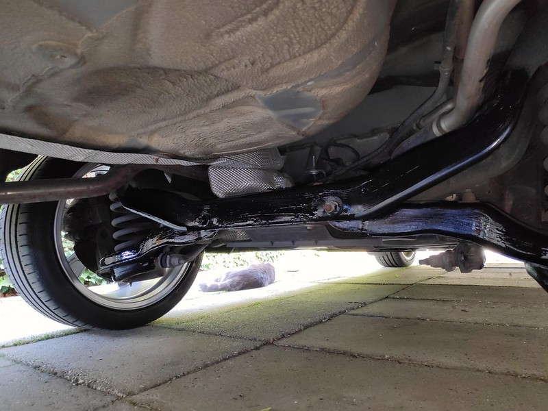

Vandaag weer twee klusjes opgepakt.
1. het subframe achter van de Focus behandeld. Er zat wat roest op. Niet zo erg als aan de voorzijde, maar toch moest het uiteraard weg. Weggeschuurd, roest-omzetter er op en in de hammarite:

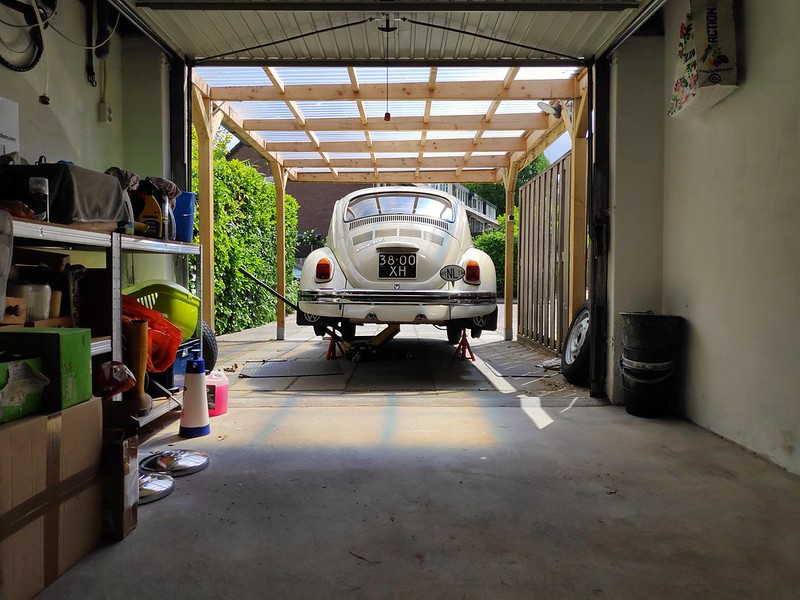

Onlangs tijdens een langere rit zakte het rempedaal ineens weg. De remmen werkten nog wel. Vorige week hebben we de remmen opnieuw gesteld, achter zat wat losjes. Maar woensdag nam ik 'm mee naar kantoor en toen ik aankwam rook ik een lucht van verbrande remvoering en stond het wiel rechtsachter te roken... Die rem stond dus iets te strak. Vanochtend mee bezig geweest, en de trommel blijkt net een beetje ovaal te zijn waardoor ie toch wat aanloopt. Daarom hebben we de remmen ietsjes losser gezet.
Toen de rem warm liep zakte het pedaal ook weer, ik verdenk de remvloeistof. Die hebben we dus ook vervangen. We waren het er niet over eens wanneer dat voor het laatst was gedaan: 2 jaar, 4 jaar of langer geleden. De monteur denkt 2 jaar, ik kan het me niet meer herinneren.
Daarna thuis nog de remtrommels weer zwart gemaakt, net als de dorpel links (rechts had ik een half jaar terug al gedaan). En een plek op de bodem wat opgeschuurd, daar moeten we een plaatje op lassen.
Wel een leuk plaatje kunnen maken vanuit de garage thuis:
linksboven zie je het stuur met 22mm naaf hangen.
Mwah, is een beetje nieuwigheid ;) Is millimeter-werk, en met mijn 1000km per jaar is dat niet echt schokkend. Dus wellicht ooit, maar nu nog niet.

Wat ben ik blij om de Kever op de foto's te zien, wat blijft het toch een mooie verschijning! :cool:
Goede, en gelukkig ook leuke werkzaamheden weer. En idd, met rondom trommels is het soms wat lastig afstellen, dat herkende ik ook bij mijn Spaarbug.
