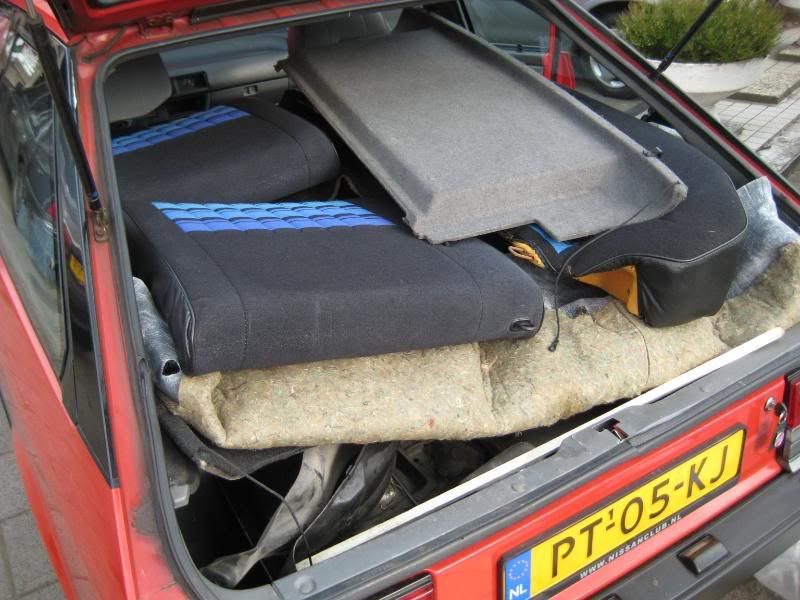

Gisteren de hele dag bezig geweest met het slopen demonteren van de Cherry. Dat ging best voorspoedig. Er braken maar 4 boutjes af bij het losmaken van dingen als koplampen en voorschermen. Ook het hele interieur ging kaal, met een beetje hulp van stoeldemontagespecialist Greg. Aan het eind van de (lange!) dag stond de Cherry helemaal uitgekleed op de brug. Bij knooppunt Hooipolder heb ik nog ondervonden dat zo'n Cherry 1.5 best vlot is en ongeveer even snel op de sprint als een XM V6...
4 boutjes bij de koplamp units zeker? bij mijn cherry braken er toen ook stuk of 4.
rens is trouwens hier net vertrokken met een voorspoiler en matjes.
Inderdaad is het demonteren eigenlijk probleemloos gegaan enkel alles duurde erg lang want voor we echt klaar waren met opruimen en alles erbij was het al half 9 terwijl we om half 11 op de stoep stonden met ons gereedschapskistje:eek:

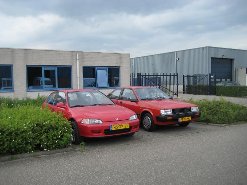

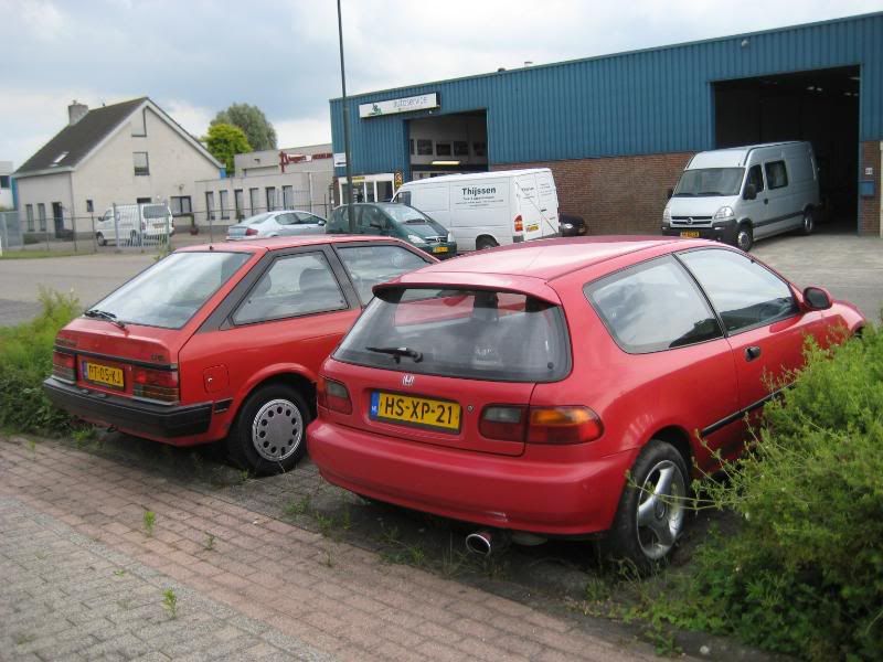

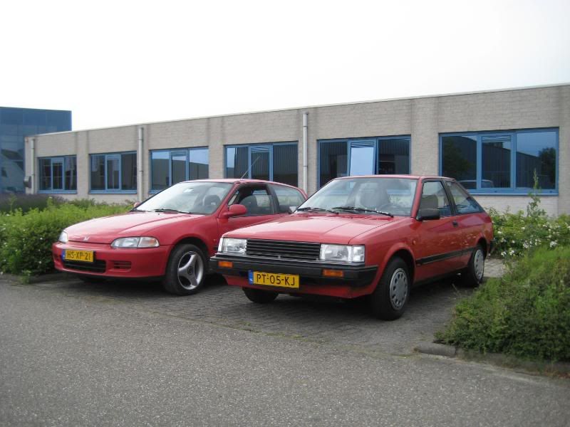

Vrijdag om 2 uur de weg op gegaan richting A6-red en mitshu-Evo voor een minimeet aangezien ik pas om 6 uur bij Harm terecht kon. Helaas werd het door alle files weer een lange zit die zomaar 2 uur langer duurde dan normaal:eek: Dus tegen 5 uur trof ik dit aan in Eastwood:
Dus toen maar snel door naar Ivar waar ik gelukkig ook een Ivar aantrof samen met zijn erg leuke en nette Civic(y)
En zonder alu-accenten:(
toen liep het alweer tegen 6-en dus trappen richting Harm:
