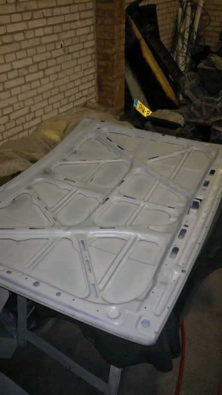

Gisteren bezig geweest met het spuitklaar maken van de onderkant van de motorkap! Eerder al bezig geweest met wasbenzine en thinner en een schuurdoekje om oude verfresten, tectyl en roest te verwijderen en gisteren met iets groffer geschudt bezig geweest om de hardnekkigere roest te verwijderen zodat overal slechts schoon metaal te zien was. Hierna een rondje gedaan met primer en nu is de onderkant klaar voor een laagje kleur! Originele stikkers heb ik er allemaal heel afgehaald zodat deze na het spuiten weer teruggeplakt kunnen worden, we gaan wel voor een OEM feeling :D En na het schoonmaken met wasbenzine zagen ze er ook nog eens als nieuw uit, perfect!! Straks dus stickers over het afstellen van de E15ET, het vervangen van de bougies en over de emissie-normen waar de auto aan hoort te voldoen. Lijkt me wel leuk om te behouden!
Ook nog snel een fototje gemaakt:
