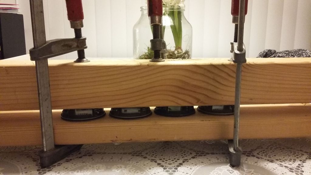

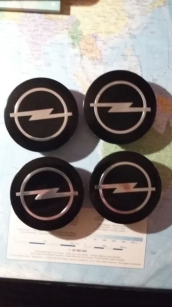

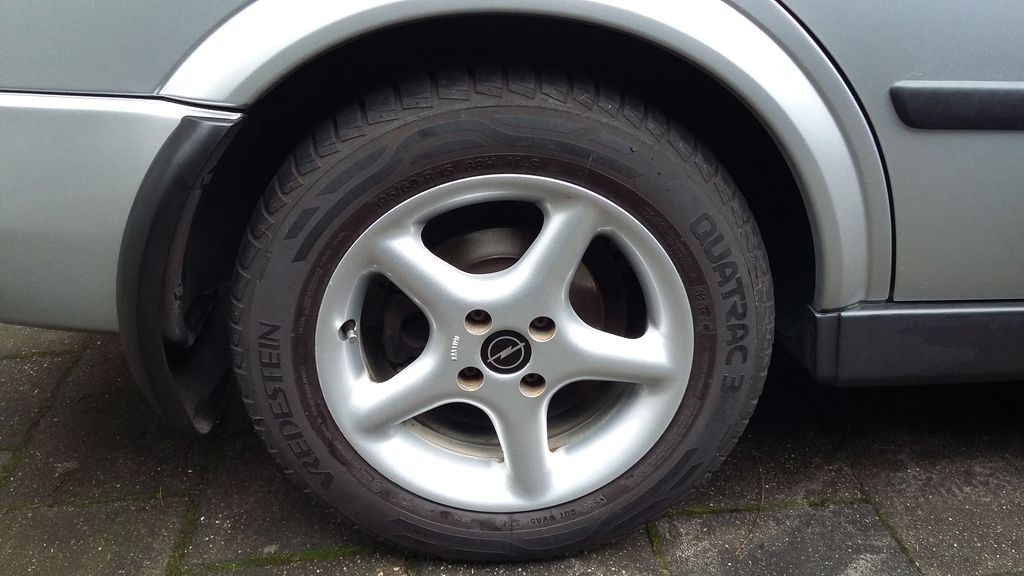

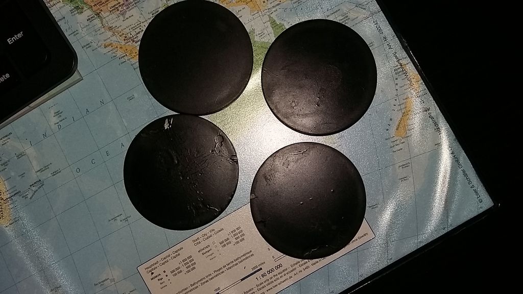

Ik had bij Aliexpress stickers besteld voor op de naafkappen van m'n Astra. Nu dan eindelijk de tijd gehad om de wielen te demonteren en de kapjes uit de wielen te drukken.
De stickers gelijmd op de kapjes, nadat ik die goed schoongemaakt had. Er zit dubbelzijdige tape op de stickers, maar dat vertrouw ik niet, dus Pattex lijm ertussen en laten drogen.
En dit is het resultaat

Die wielnaafkapjes zien er beter uit zo!
Zijn dat trouwens dezelfde velgen op de Swift en de Astra? :D
Dank je !
Nee, de velgen op de Swift zijn anders dan die van de Astra. Ze lijken idd veel op elkaar, zijn beide 5-spaaks ,maar op de Swift is de maat 14 inch en op de Astra is het 15 inch.

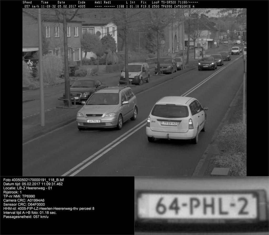

Vandaag kreeg ik post uit Leeuwarden. Nou nou, ik had dus 57 km/h (gecorrigeerd 54 km/h) gereden op een weg waar ik 50 mocht. Dat is dus kassa. 27 euro plus 9 euro administratiekosten komt op 36 euro voor 4 km/h te hard rijden.
Nu ga ik dus maar meer op m'n teller letten dan op het verkeer en zal ik de cruise control ook in de stad maar wat meer gaan gebruiken. En waar een bordje 50 staat ook maar echt 50 gaan rijden. Zelfde geldt voor 30, 80, 120 en 130, hoewel ik die laatste 2 snelheden bijna nooit rijd. Vooral in het 30 km gebied zal ik dan veel agressie op me afroepen, maar ja, dat moet dan maar. Ook op de wegen waar gewerkt is en waar men de borden 30 vergeten is weg te halen, zal ik dan ook maar 30 blijven rijden.
Maar eerlijk is eerlijk. Dat is toch niet meer haalbaar. Waar zijn we in dit land mee bezig? Was het nu echt veiliger geweest voor het overige verkeer als ik 50 had gereden ipv 54, desnoods 57? En dat op een zondagochtend, waar half Heerlen nog in z'n nest ligt?

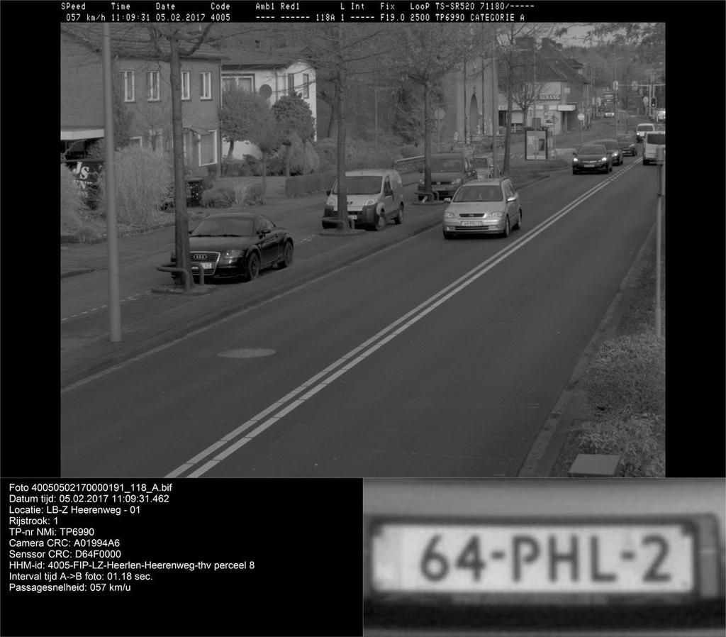

Het fraaie is wel dat ik dus van voren werd geflitst door een vaste camera, waarvan ik ook nog wist dat die er stond o_O en aan de overkant van de straat stond. Dom van me natuurlijk, maar ik dacht altijd dat je van achteren geflitst werd in NL.
Nou ja, via je DIGID kun je dus je foto opvragen en hier is die dan:
Ik betaal de boete wel pas op de laatste dag die genoemd staat in de begeleidende brief. Eerder krijgt onze overheid m'n geld niet !
