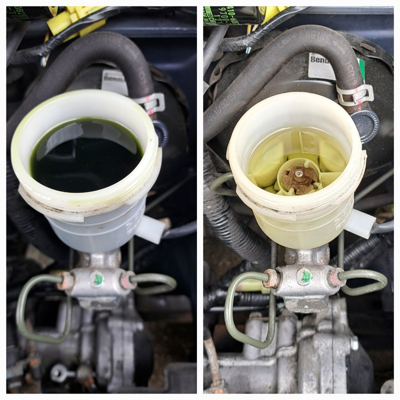

Deze foto wilde ik nog posten; de remolie van de blauwe Swift. Zo zwart als koffie met drap onderin het potje. En de ontluchtingsventielen van beide remcilinders daardoor verstopt. Nog nooit meegemaakt.
Daarom iedere 2 jaar vervangen is zo belangrijk.

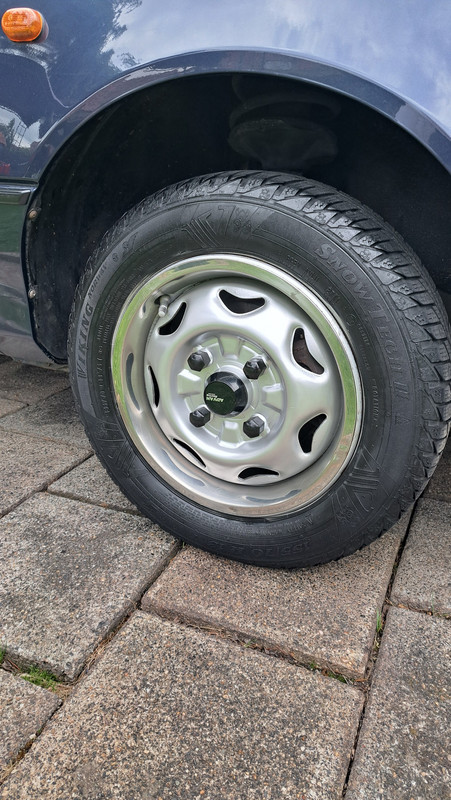

Ondertussen heb ik de blauwe Swift voorzien van chromen ringen in de velgen. Ik had er 3 liggen in 13 inch en het was lastig om 1 losse te vinden in die maat. Het zijn niet 4 identieke ringen; 1tje heb ik een beetje moeten "modificeren".
