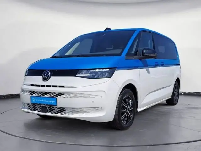

In het dorp waar mijn dochter woont staat vrij vaak een hardblauwe Multivan aan de publieke laadpaal. Single tone, doet zo'n auto toch wel goed hoor, mooi strak. Vind ik dan.
Medium Blue heb ik in het echie gezien en vond ik veel te “hard”. Niet mooi.
Nee, de kleur staat vast. Enige reden om dat te veranderen is de prijs, want de two-tone is wel erg prijzig. Dus als daarmee de auto buiten budget valt wordt het één kleur.

California in “mijn” kleuren. En een Multivan in een kleur die het alternatief kan worden (two-tone is errug duur).
