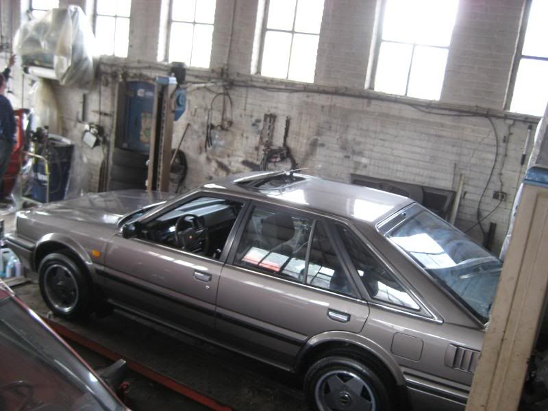

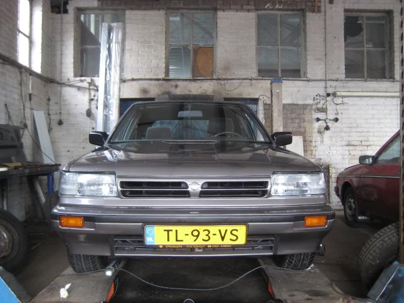

@Bentley, heb inderdaad de (oude) werkplaats als klusruimte gekregen! ideaal zo met een brug en gereedschap en alles!

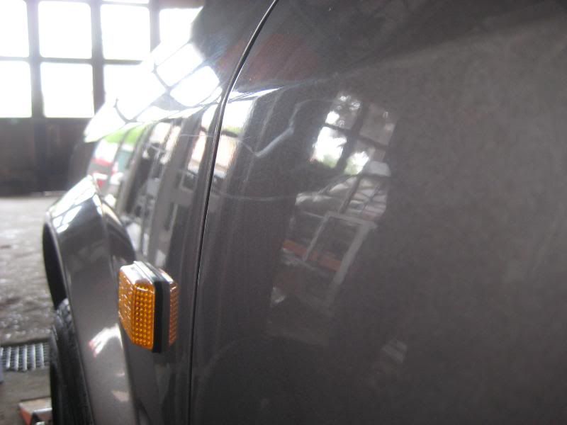

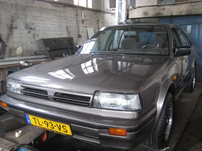

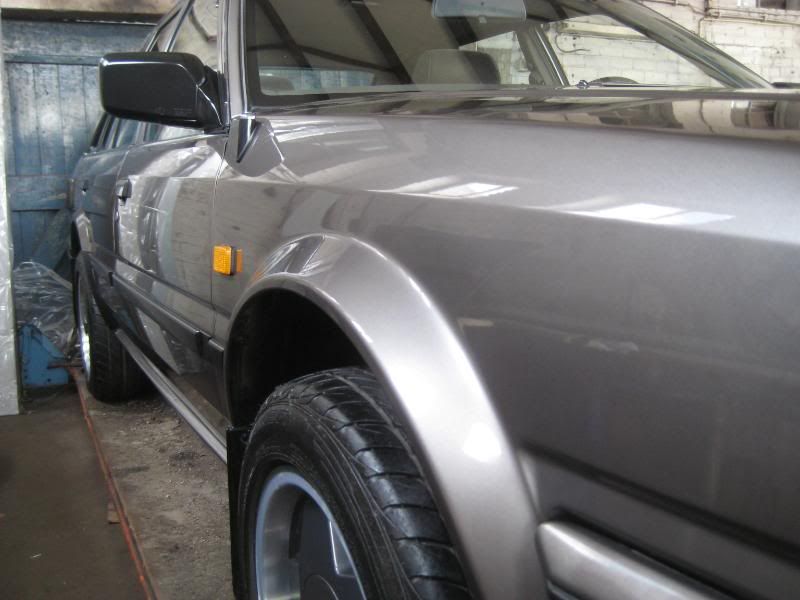

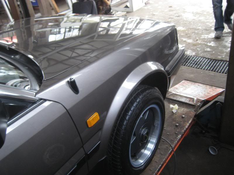

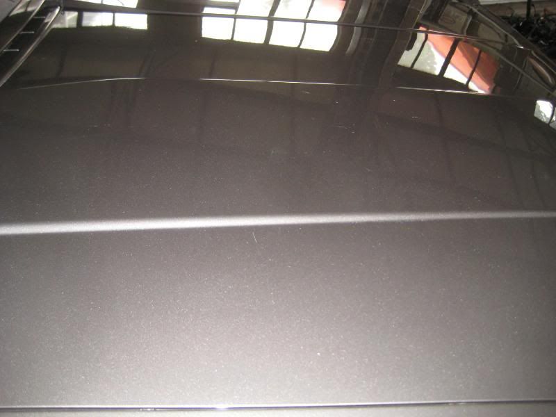

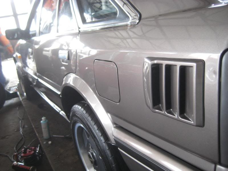

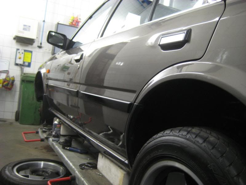

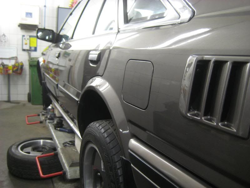

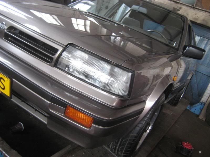

Hier de overgebleven foto's van afgelopen zaterdag!
Eerst eens een lading kunstof met ultimate trim detailer (jahzeker, een nieuwe)
kunstofdelen wielkasten en banden in de tyreshine

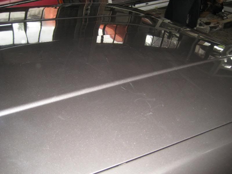

overgebleven plaatwerk polijsten met SSR2.5 op wit en SSR2 op groen (2x) roterend
2 passes SSR2 op groen excentrisch
EZ creme glaze icm zwarte pad op de excenter
ultimate quickwax voor wat bescherming, de echte waxlaag komt nog!

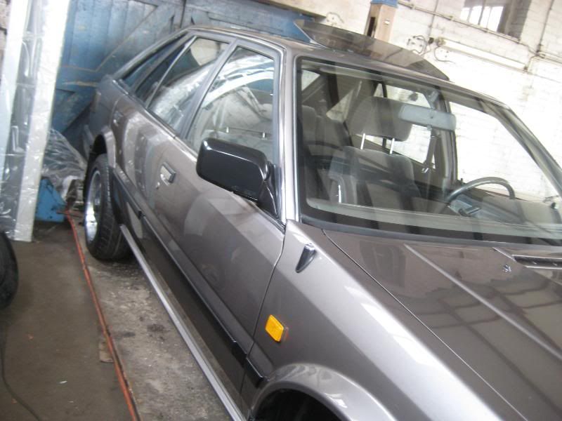

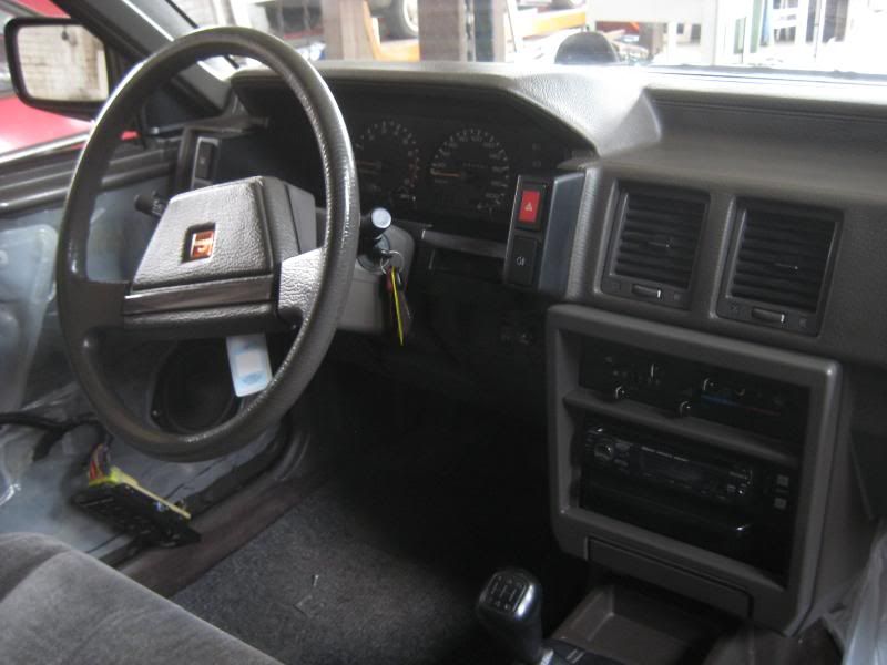

Radio zit nu ook goed gemonteerd, de auto bleek niet gemaakt te zijn voor zo'n standaard rooster. Radio en auto bleken echter wel voorbereid te zijn op elkaar enkel dan dmv een ophangbeugel die in de auto voorbereid zat. Dashboard verder ook lekker schoongemaakt en de ramen aan de binnenkant met ultimate quick detailer, nu valt er weer naar buiten te kijken! Klaar zijn we nog lange niet met het poetsen maaarrrrr het eind is wel in zicht!
Foto's:

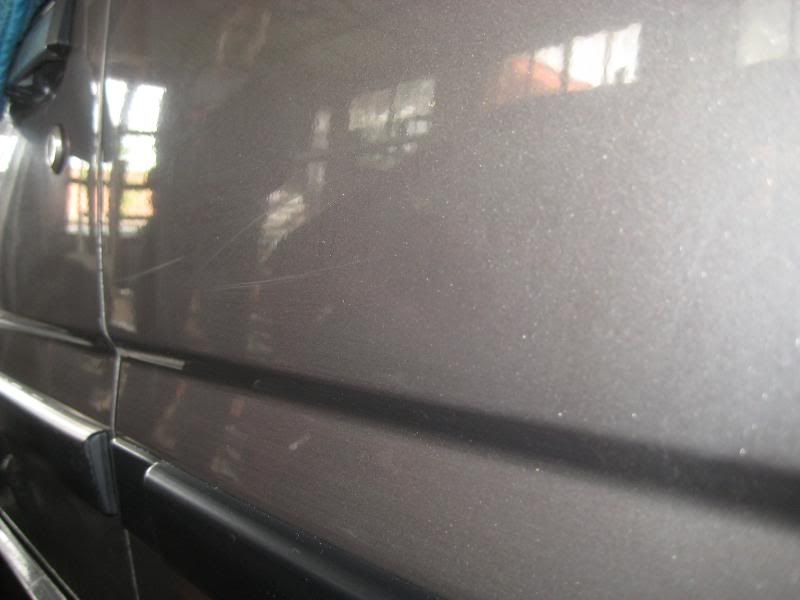

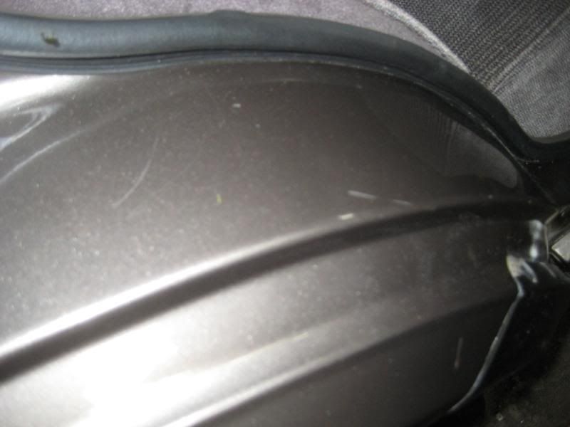

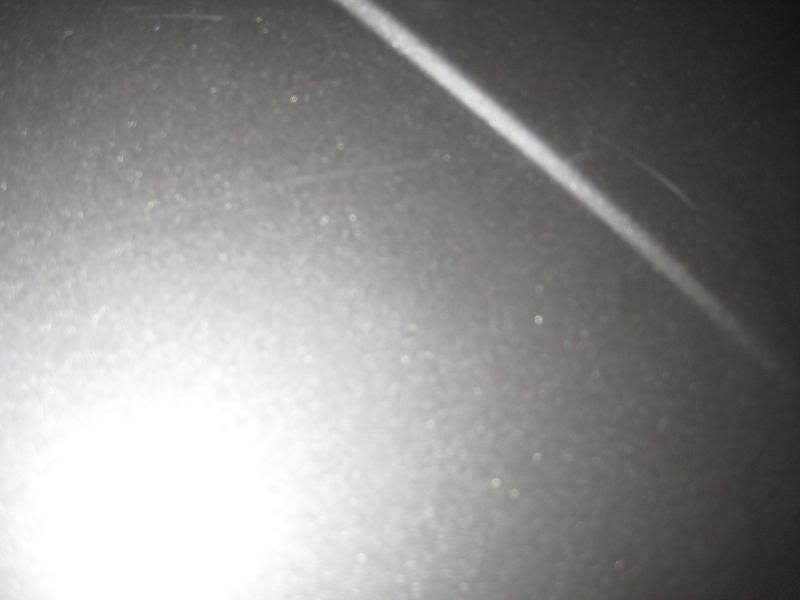

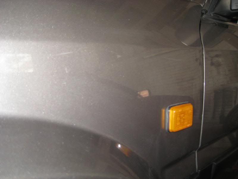

weer flink wat krassen:
Na enkel SSR2,5 op de roterende:
Harm aan t werk:

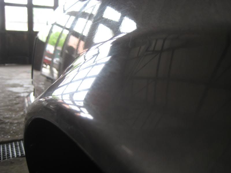

Wat afters:

Die glimt.(y):eek:
Het verschil tussen die laatste en de eerste foto's is nu wel heel erg groot:):

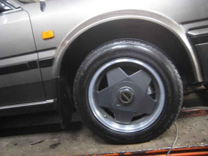

En door die velgen is het meteen een verklote auto. Veel te breed, slechte kleur. Zonde....
Als 'ie straks uit die schuur is en buiten staat, zien die wielen er veel beter uit. Let maar op :)
(Als je 'm zaterdag ergens 's middags kunt halen kunnen we ook wel direct een setje foto's maken ;))
Ja, op het moment dat je een auto naar je persoonlijke smaak gaat aanpassen zul je af en toe mensen tegen komen die dat niks vinden... Dat is niet erg natuurlijk maar om het nu meteen een "verklote" auto te noemen gaat me wat ver... Het zijn originele 15" lichtmetalen velgjes joh, geen autostyle bumperkit of een hoodscoop op de motorkapo_O
Originele velgen + wieldoppen gaat trouwens ook gewoon weer mee terug naar huis dus mocht ik t ooit willen kan ik natuurlijk altijd die dingen weer terugplaatsen.

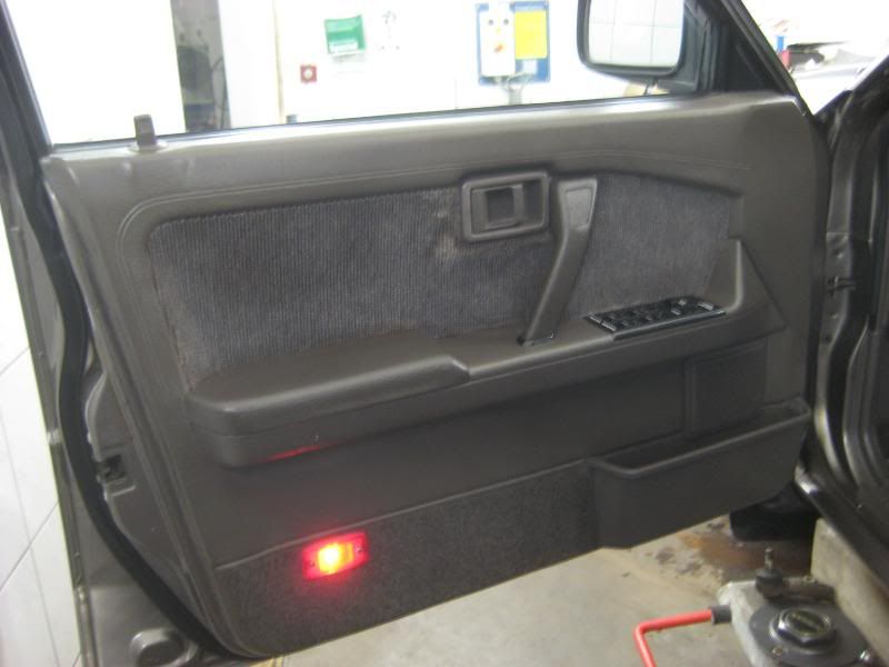

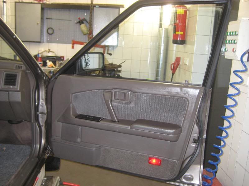

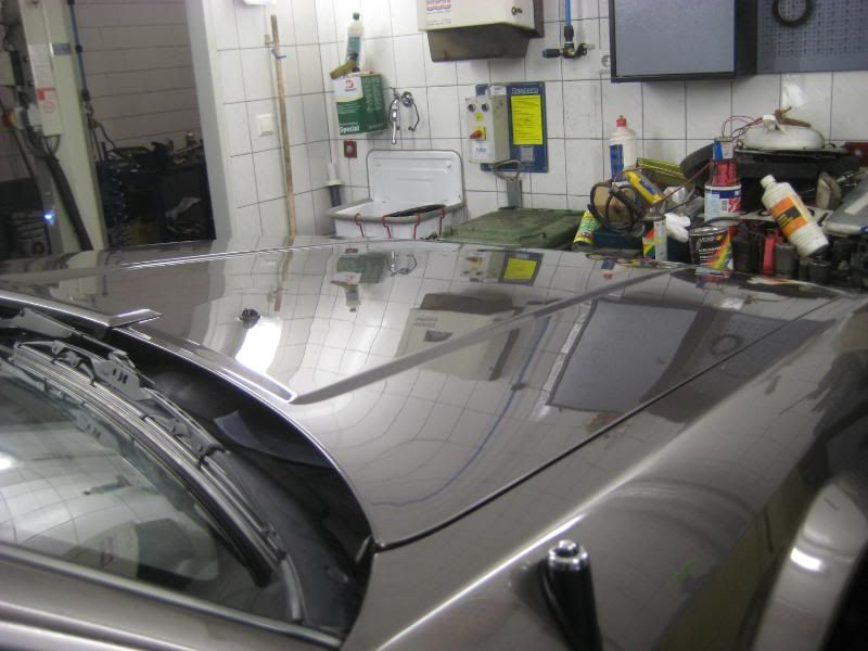

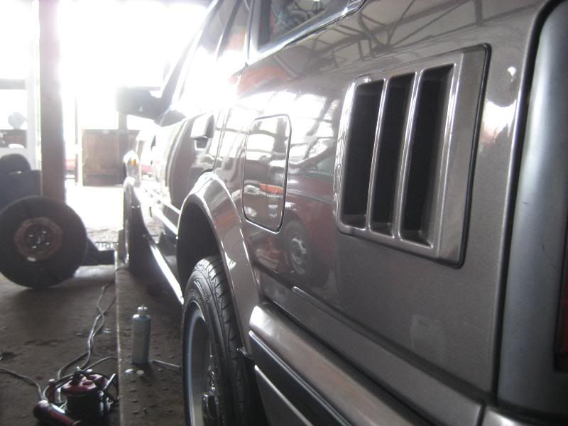

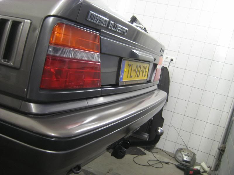

Afgelopen zaterdag trouwens weer het eea gedaan aan de wagen, oa:
-deuren afgemonteerd en panelen teruggebouwd
-laagje collinite marque d'elegance
-kunstofdelen interieur schoongemaakt en behandeld
-ramen binnen schoongemaakt (voor de derde keer ondertussen ;))
-trekhaak voorzien van een extra laagje zwart
-NL-sticker verwijderd
-motorruimte nagenomen met wat sprays
-uitlaatje opgeschuurd en even opgepoetst
En uiteraard weer eens wat foto''s gemaakt:
En de supervette achterspeakers die een zeer goed geluid hebben (y)

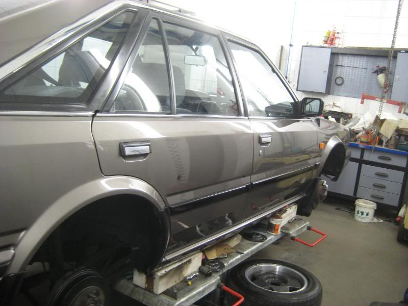

Ondertussen al flink wat gebeurd, oa:
-nieuwe keerring in v-bak
-nieuwe stofhoes stuurhuis
-nieuwe remcilinders achter
-nieuwe olien en filters
-kleppen gesteld
-remsysteem doorgespoeld en ontlucht
Vandaag is de laatste dag dat hij klaargemaakt wordt, morgen mag ik hem ophalen!! Ben echt heel erg benieuwd!!!

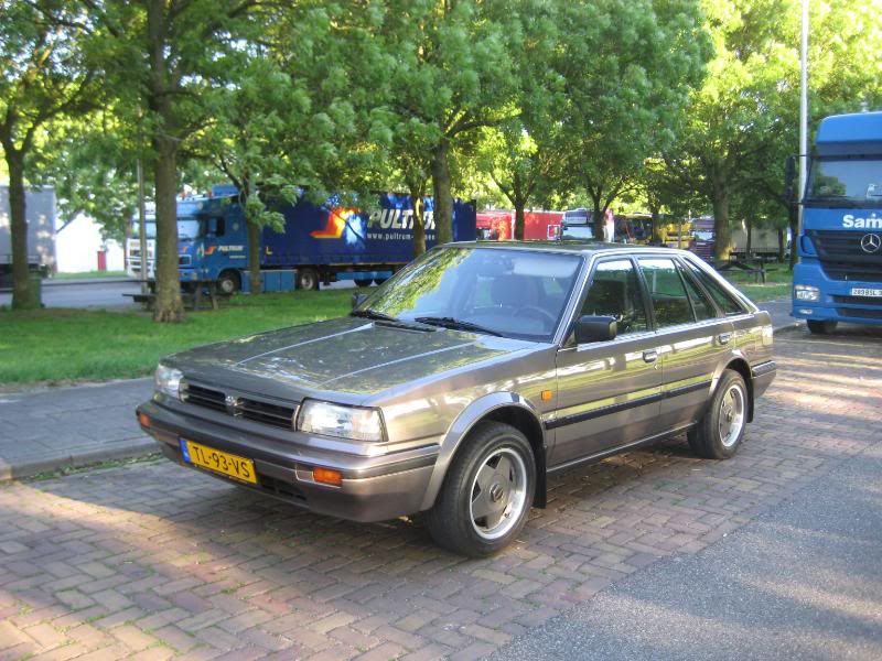

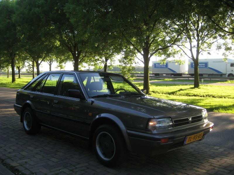

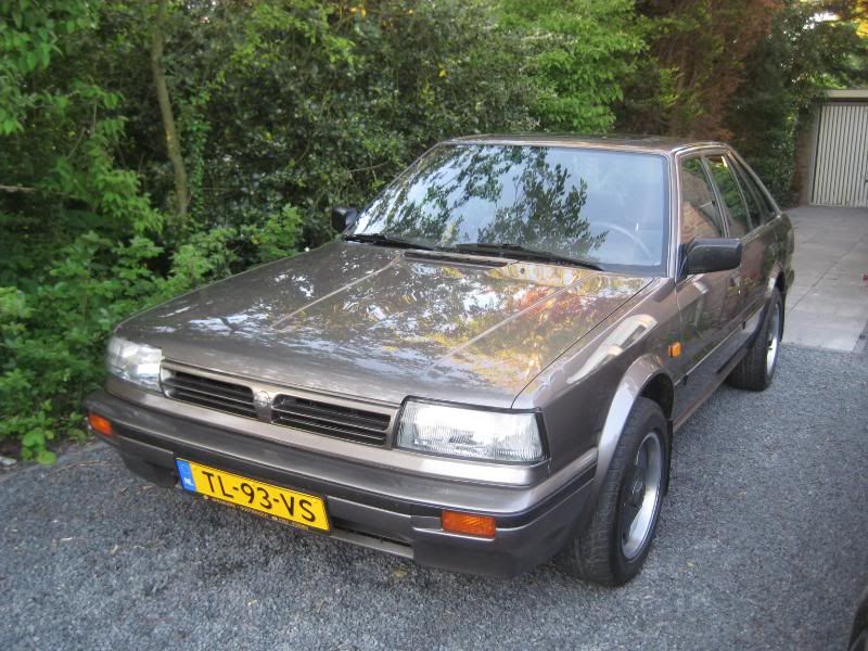

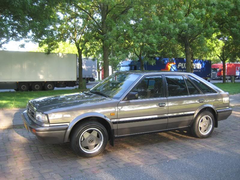

Goed nieuws, ik bezit een Bluebird en hij staat nu officieel voor de deur :D
Vanmiddag om half 2 richting de trein gegaan en via dat maffe gele ding dat uit zichzelf kan rijden (???) uiteindelijk aangekomen bij Lage Zwaluwe en daarna door met de bus (ook een maf groot ding maar met iemand achter het stuur) naar Wagenberg. Daar in de bus nog zeer vriendelijk begroet door het scherm in de bus, daar werd opeens "welkom in de bus Rens" op afgebeeld, lachen! Was een leuke, Harm(y) Uiteindelijk zo'n 3 uur over gedaan... Daarna even wezen overschrijven op mijn naam en nog alle punten stap voor stap samen met Bert gecontroleerd! Uiteindelijk was het 8 uur 's avonds en kon ik officieel vertrekken!
De eerste meters voelden meteen goed, koppeling grijpt mooi aan, de versnellingen vallen er strak in te leggen en het sturen gaat licht maar met genoeg gevoel.
Eenmaal op de snelweg valt meteen het lichte gezoem van de versnellingsbak op, een bluebirdkwaaltje. Moch de koppeling ooit vervangen worden gaat meteen de v-bak naar de revisie, maar verder weinig mee aan de hand en alles werkt perfect. De auto is echt heerlijk stil, weinig tot geen windgeruis en bij 120 zo'n 3200tpm. Zuinig is hij ook, verwacht zo'n 1 op 14 te hebben gereden kijkend naar de afgelegde kilometers en de benzinetankstand. Uiteraard rustg gereden want de auto heeft nogal wat jaartjes stil gestaan, dat merkte je ook in het vermogen trouwens dat aan het begin niet echt leek op een dikke 2.0. Na zo'n 150 kilometers een stukje lege A9 voor me dus even het gas ingetrapt naar 160, dat ging lekker vlot en je merkte de paardjes wakker worden!
Eenmaal thuis natuurlijk de hele familie op de oprit en even later de halve straat, iedereen razend enthousiast over de fantastische staat en het leuke model. Een volvo 740-bestuurder noemde de Bluebird een echte "tank", en dat van een volvorijder :) Hier en daar nog wat mensen rondgereden en nog even snel wat foto's hier en daar gemaakt:

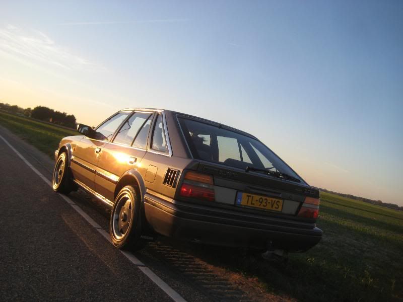

lekker rustig aan:
leuk speelgoed (zie de reflectie in de motorkap o_O) :

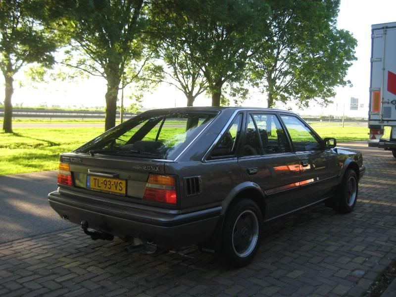

En veel algemene foto's:
Groetjes,
Rens

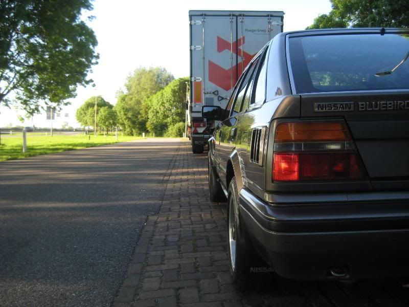

@X-trail, vanmorgen even langsgereden bij je, het staat mooi voor je huis, alleen stond de Bluebird wat naar achter....................:p
hehe tnx Hans! En dat ie iets naar achteren staat klopt inderdaad, als ik dat niet doe gaan pa en moe vogel de Bluey gebruiken als openbaar toilet... 2 meter verder naar achteren rijden en dan heb ik er geen last van:p
x-trailrijder zei:
Zet dan de X-trail op die plaats...................................:),nee ik snap hem, als ik ergens een hekel aan heb is het vogelschijt..........................:(
