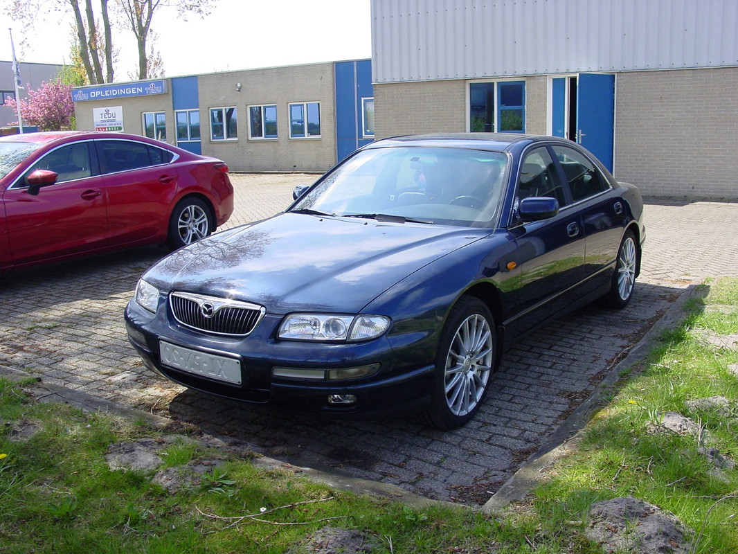

Die 300ZX blijft ook fantastisch. Nette nieuwe Xedos 6. Pre-facelift blijft toch het mooist.
Blijft ook een mooi model en je ziet ze zo goed als bijna nooit meer.
Er zilveren versie ervan staat nog op mijn lijstje, hebben we vroeger gehad.
Wij ook. Kocht mijn vader nieuw in 1996. Alleen wel met 15" vijfspaaks wielen. Dat stond de auto heel goed. Die gesloten wieldoppen vond ik altijd vreselijk.

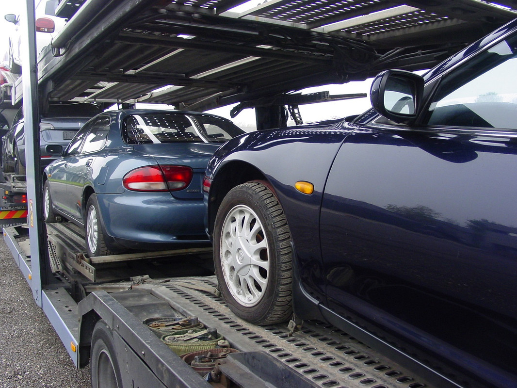

De groene Xedos 6 die ik gisteren opgehaald heb is van de eerste eigenaar, hij had de Xedos nieuw in België aangeschaft en in Nederland ingevoerd.

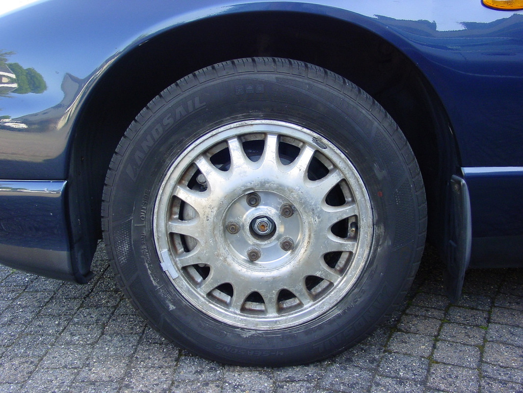

Gisteren als eerste nog een begin gemaakt met de velgen schoon maken, daar gaat nog wel wat tijd in zitten voordat die weer netjes zijn.

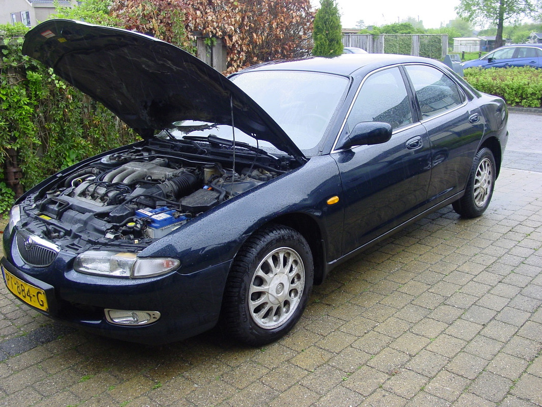

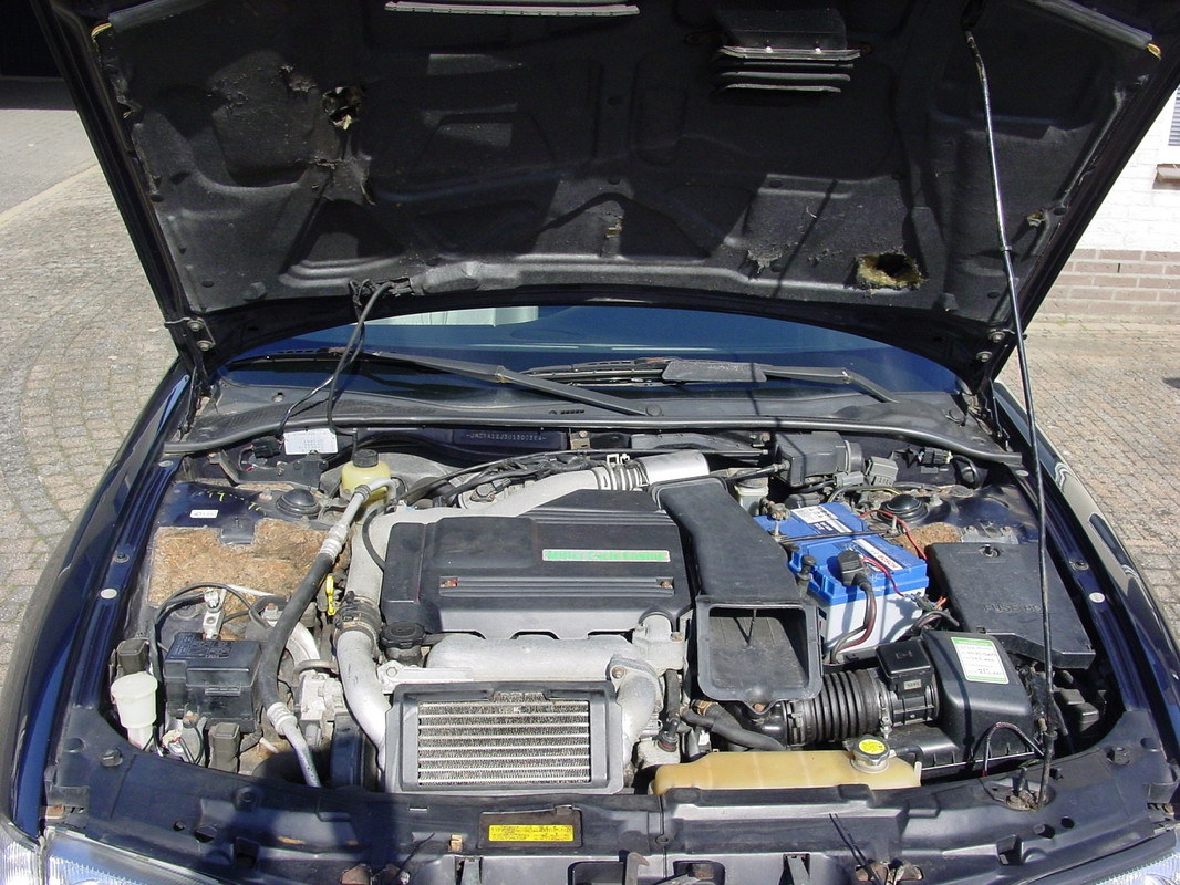

De dingen die eraan moeten gebeuren valt mee, één deur heeft een lelijke plek (bijrijderskant rechts), rubberen raamstrip van het voorraam krult omhoog op de hoeken, nieuwe voering onder de motorkap en twee nieuwe gasveren voor de achterklep.
Technish werkt alles, hij mag heb alleen een rammeltje in de voorkant en wat hard rubber geknarsachtig geluid bij sturen in stadsverkeer tijdens langzaam rijden.
Als ik terug ben uit Portugal dan laat ik dit oplossen.

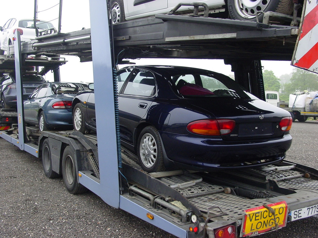

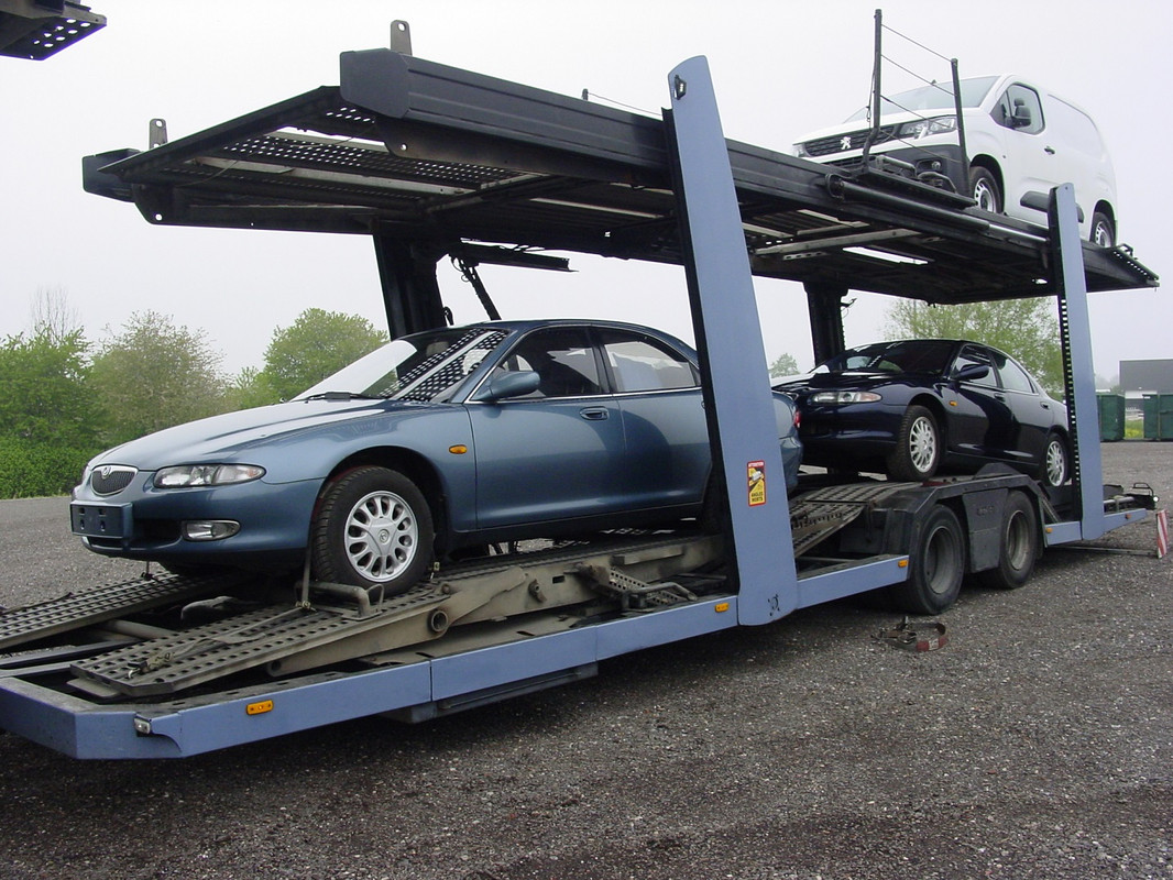

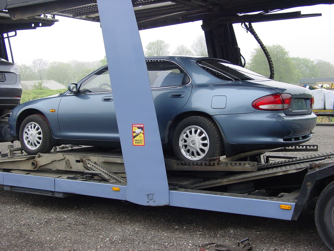

De twee Xedossen zijn opgehaald en nu onderweg naar het zonnige zuiden!
Tevens de Miller opgehaald, heb geen foto's gemaakt na het vervangen van de velgen, die komen nog.

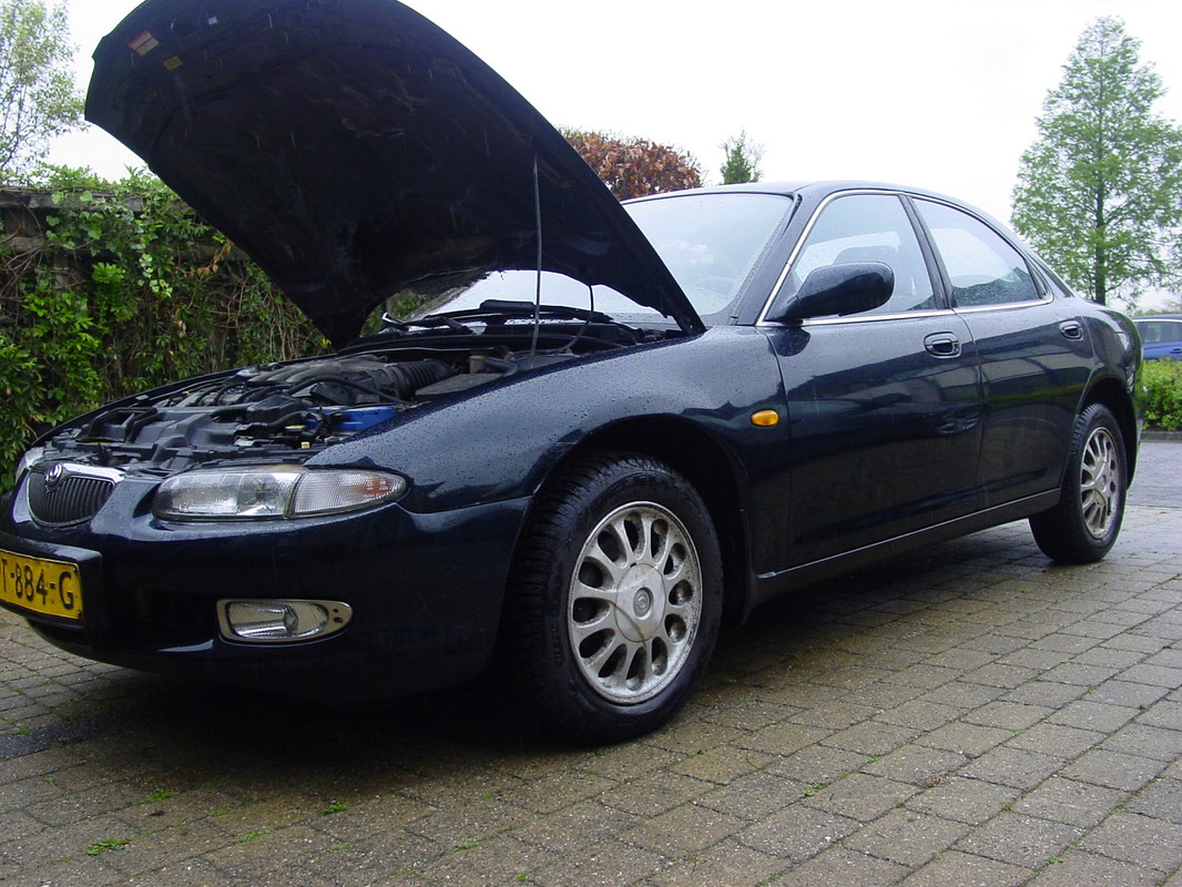

Op de terugweg ben ik eerst naar mijn ouders gereden om de auto te wassen en uit te zuigen, eenmaal vlakbei begon er een geluid te ontstaan die niet goed klonk.
Waarschijnlijk is de waterpomp het aan het begeven, dus heb de auto bij mijn ouders laten staan en breng hem direct maandag naar de garage.
Laat ik meteen alles oplossen wat nodig is, zodat hij technisch weer 100% is.

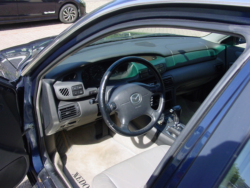

De shifter gaat belachelijk zwaar, je moet er enorm aan trekken om te kunnen schakelen en de temperatuurmeter doet het niet, verder werkt alles.

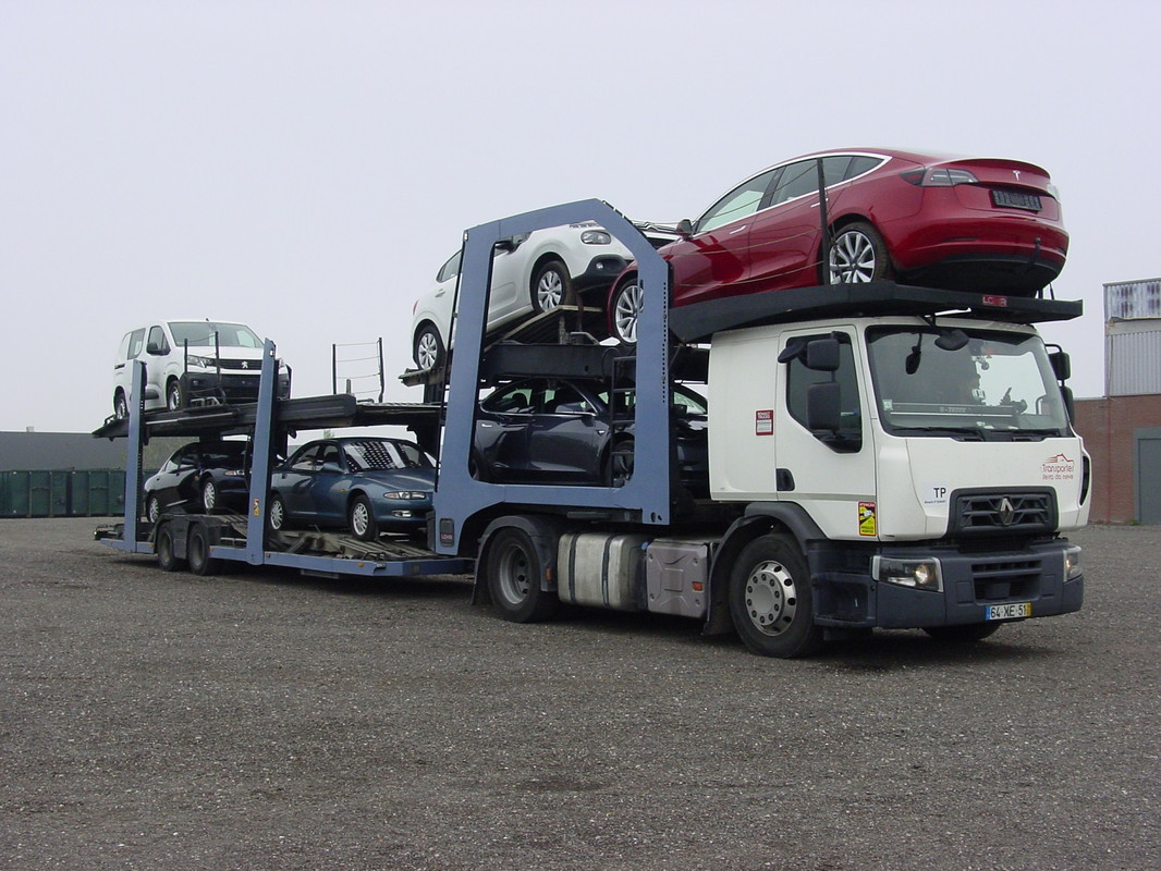

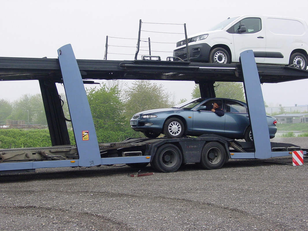

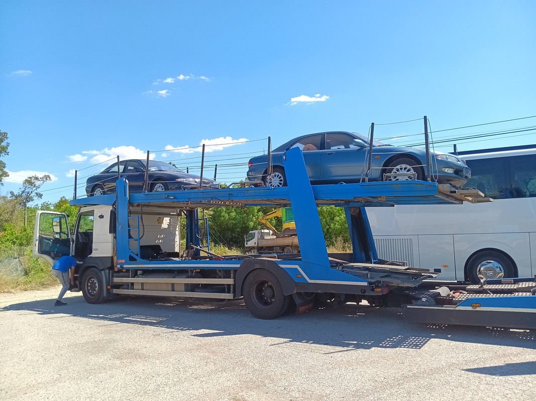

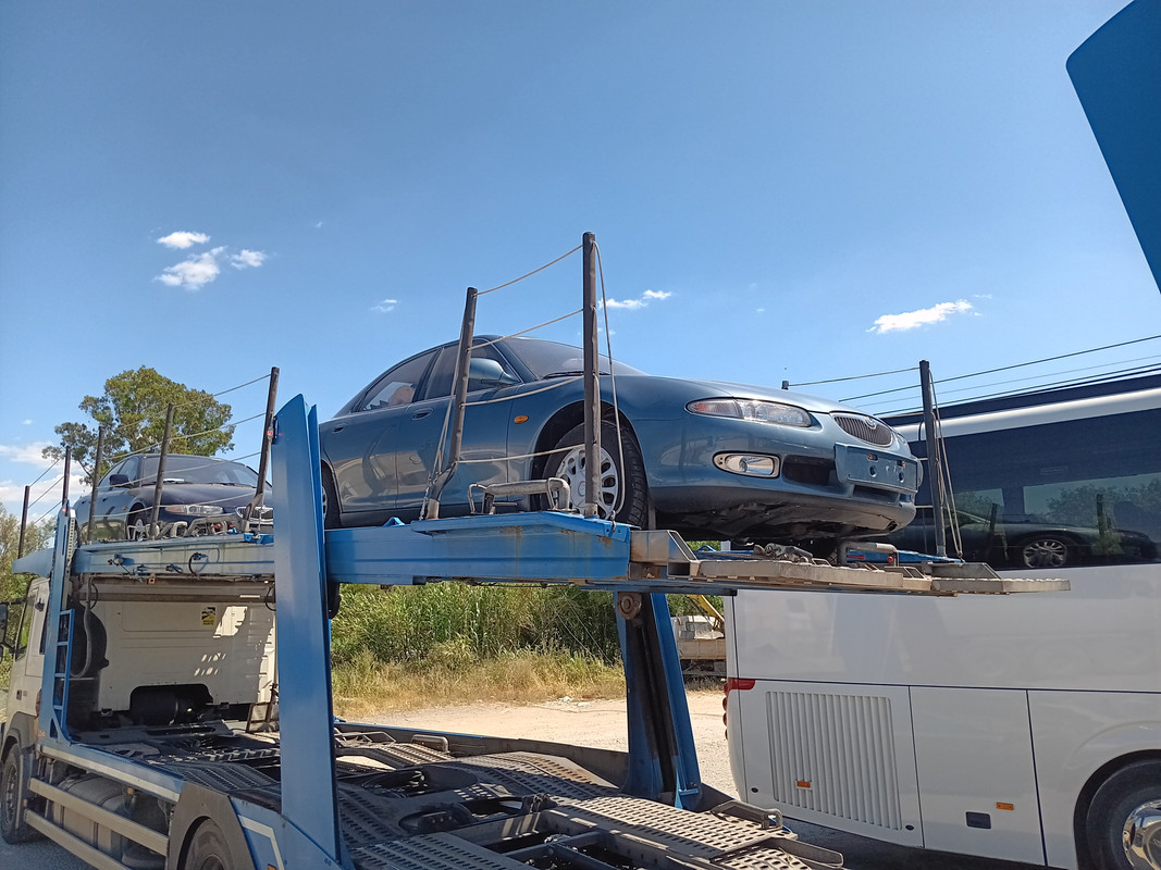

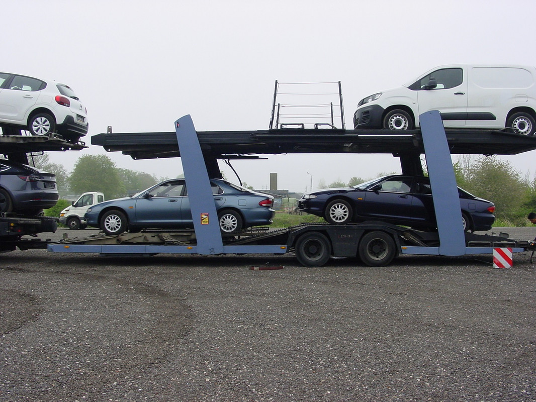

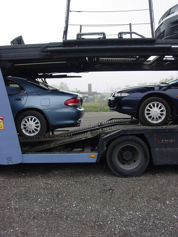

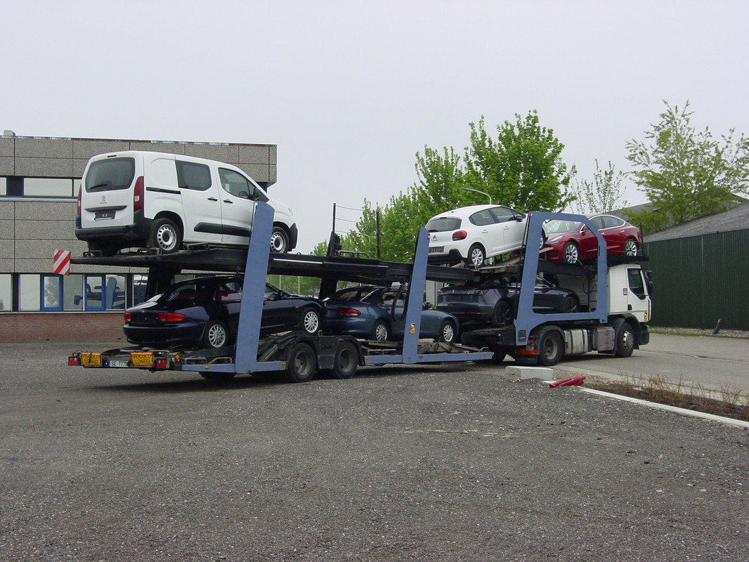

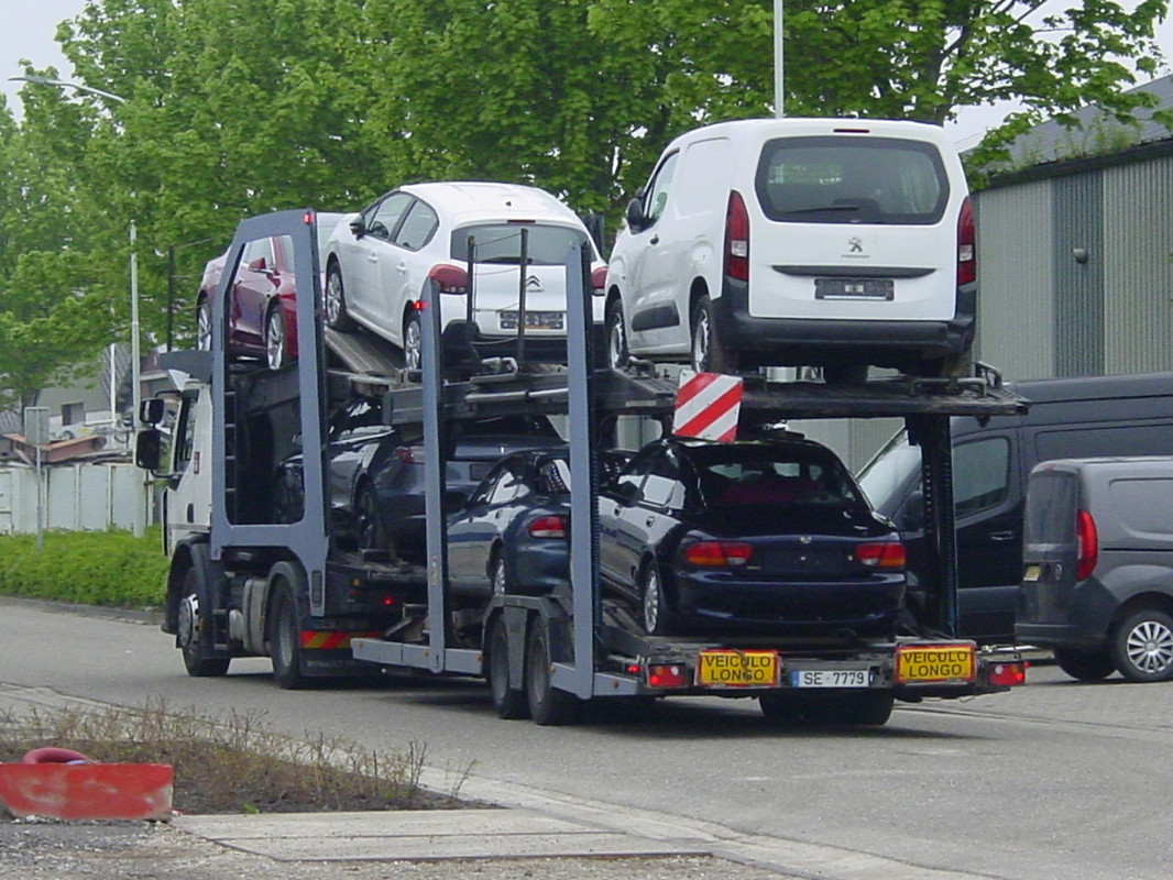

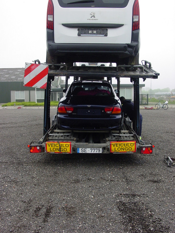

Wat vervoert zo'n trailer naar Portugal nog meer? Achtergebleven Portugese auto's, Nederlandse auto's die geëxporteerd worden of nieuwe auto's voor Portugal?
De andere auto's op de trailer kwamen uit Duitsland en gingen mee naar Portugal.
Geen idee of ze nieuw waren maar denk het niet.

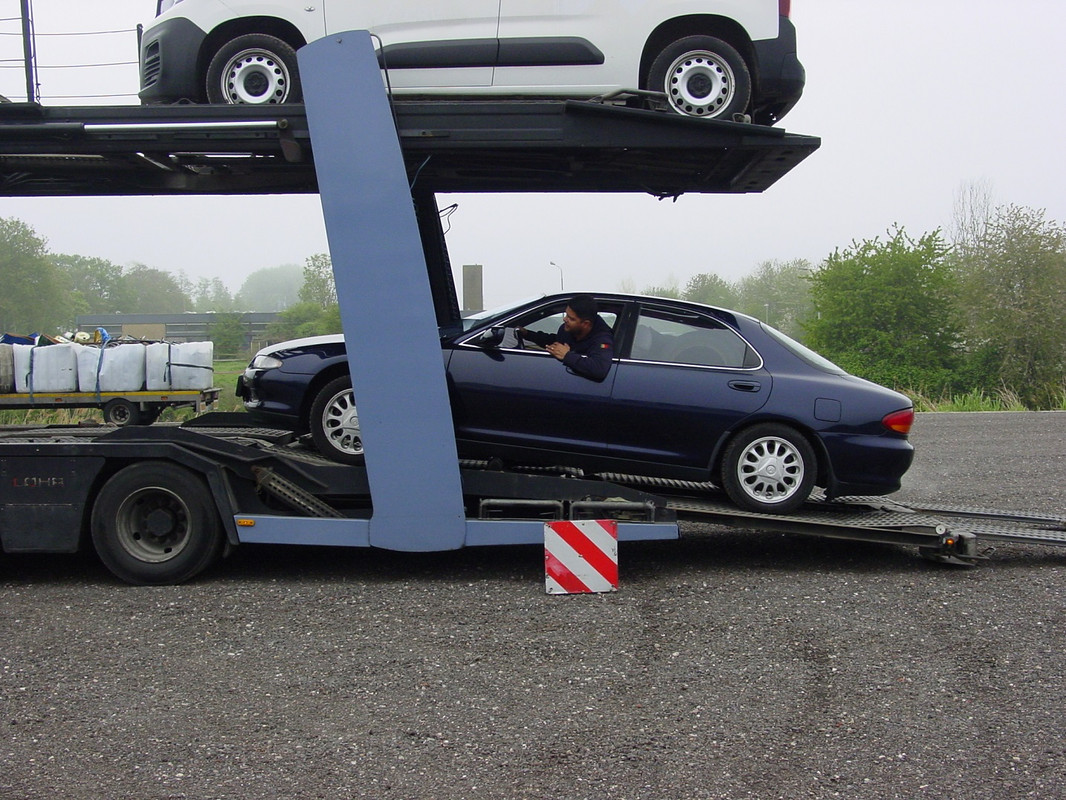

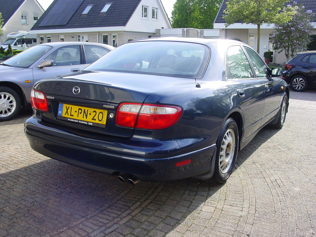

De wegenwacht is net geweest om naar het probleem met de Xedos 9 te kijken, het eerste wat hij zei was "dit zijn echt hele goeie auto's!").
Hij was heel snel met het probleem vinden, de spanner van de distributieriem is kapot, was echt goed dat ik er niet door mee ben blijven rijden, want dan had ik de hele motor kapot gereden en zou er een geheel nieuwe in moeten.

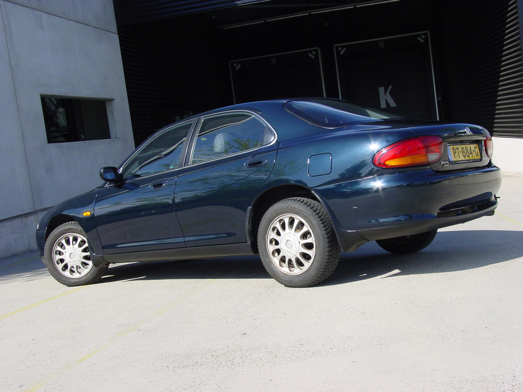

Ga nu met de groene Xedos 6, donderdag heb ik de APK afspraak ervoor.
Ik verwacht dat het rammeltje (denk stabilisatorstang) gevonden wordt, dit zal ik dan nog laten maken.

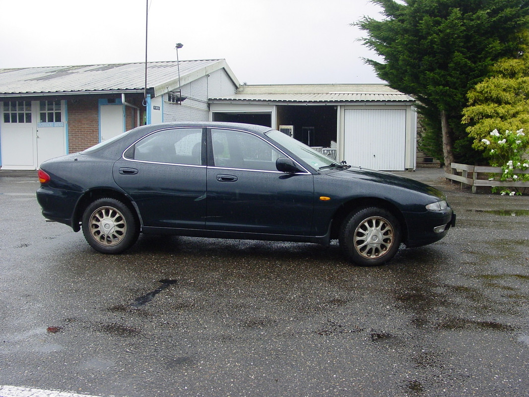

De velgen had de verkoper in de achtertuin liggen, dus die zien er nu niet meer uit.
Zullen weer als nieuw gemaakt moeten worden en de ontbrekende kapjes nog aanschaffen.

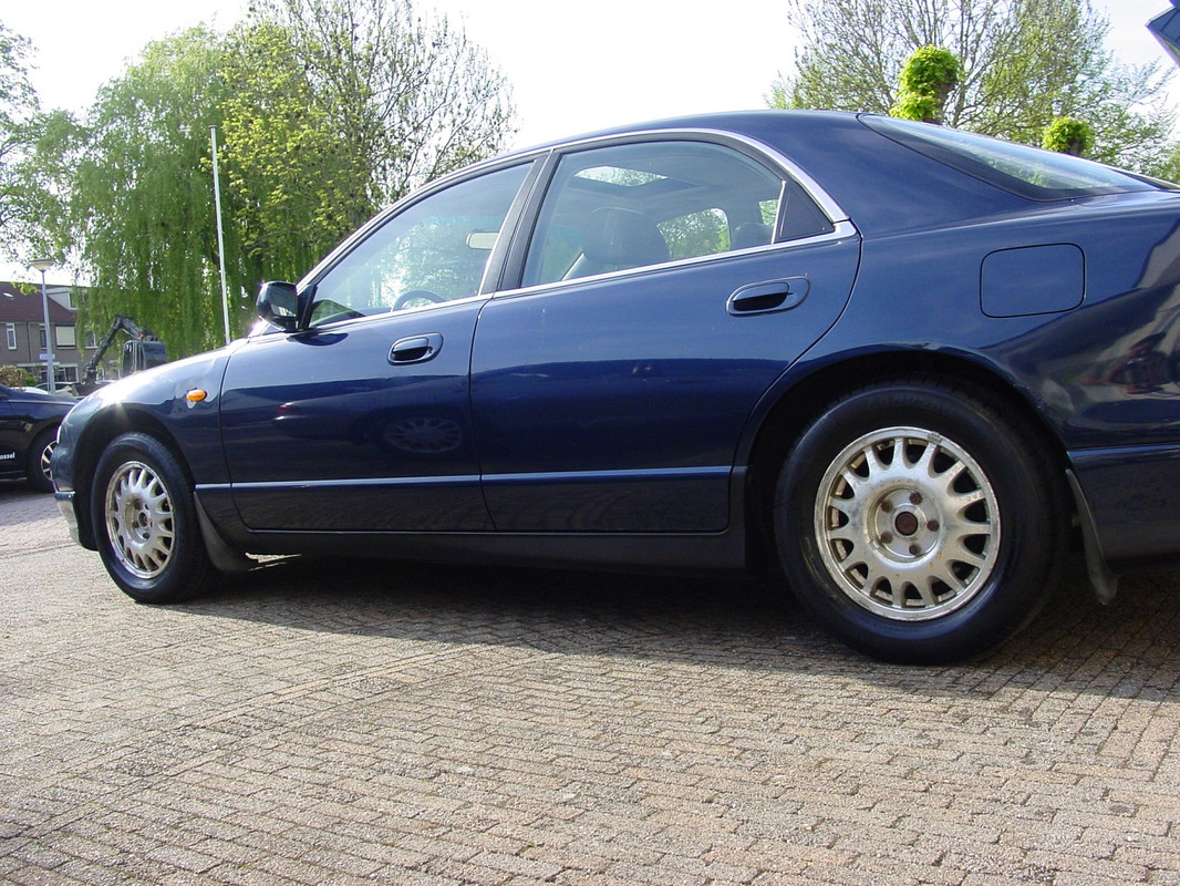

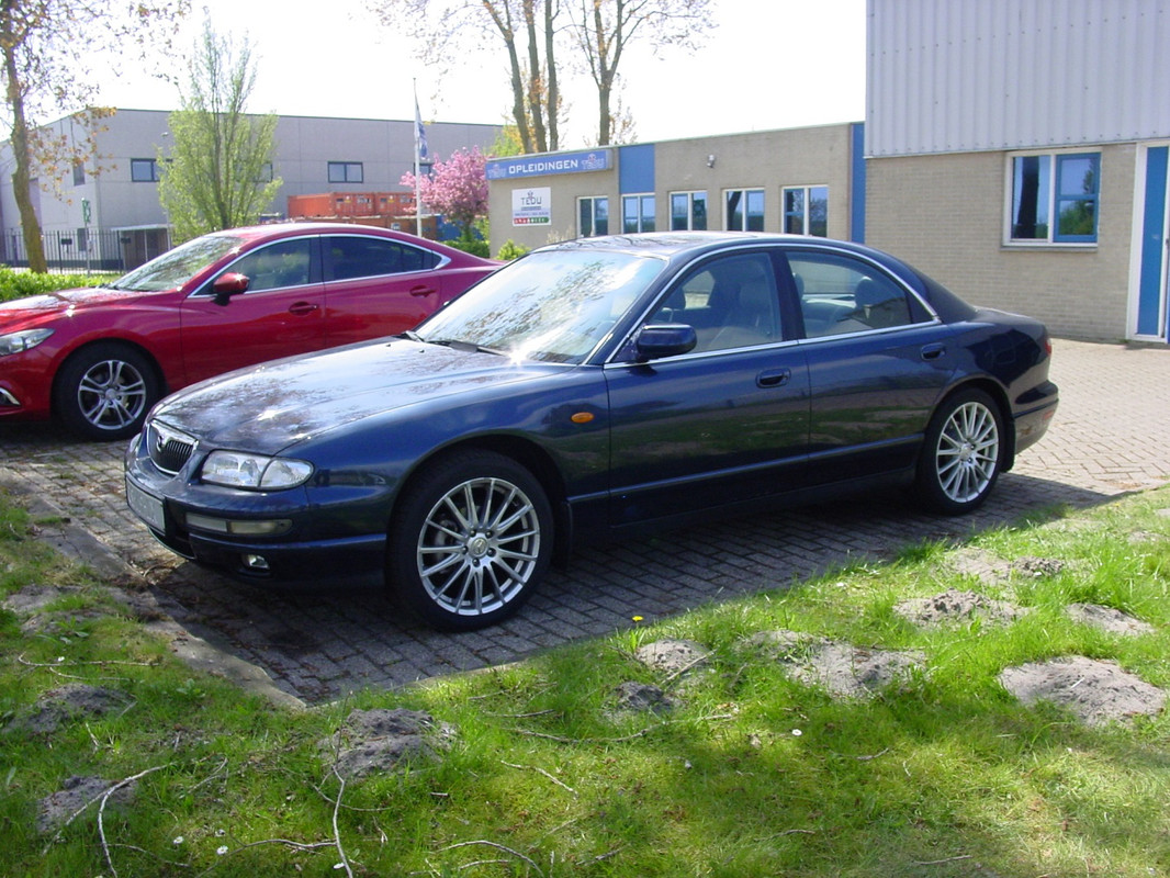

Jammer van de wielen :D De SP ken je vast ook wel. Wat zou ik die graag willen hebben :D

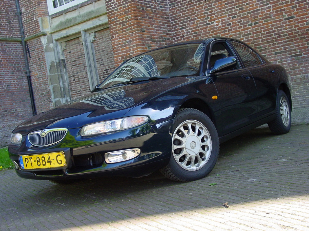

Weet jij trouwens hoe het zit met deze wielen? Staan op de persfoto's van de UK Xedos 9
Ik heb die velgen nog niet eerder op een Xedos gezien.
Misschien origineel geleverd vanaf de dealer?....net zoals mijn Engelse Xedos 6 die ook andere velgen erop heeft en toch origineel zijn.
Vanuit de importeur dan ja. Zou goed kunnen. Zo staat ie ook in de UK brochure:
Denk dat dat het is, blijkbaar hebben Engelse Xedossen meer mogelijkheden qua velgen gehad om te leveren.

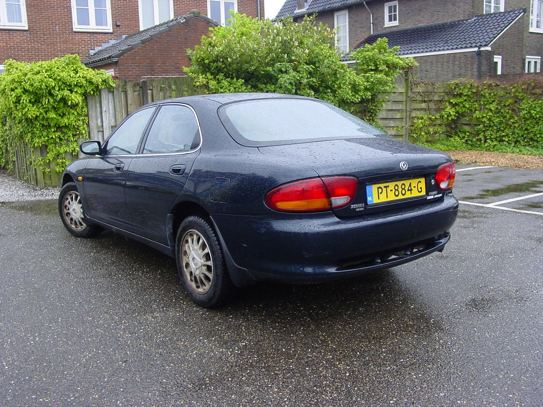

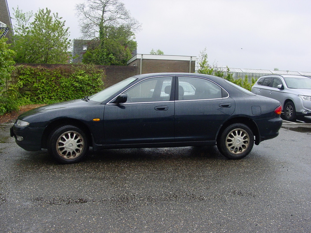

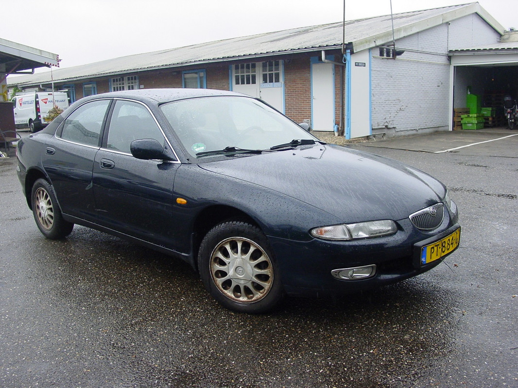

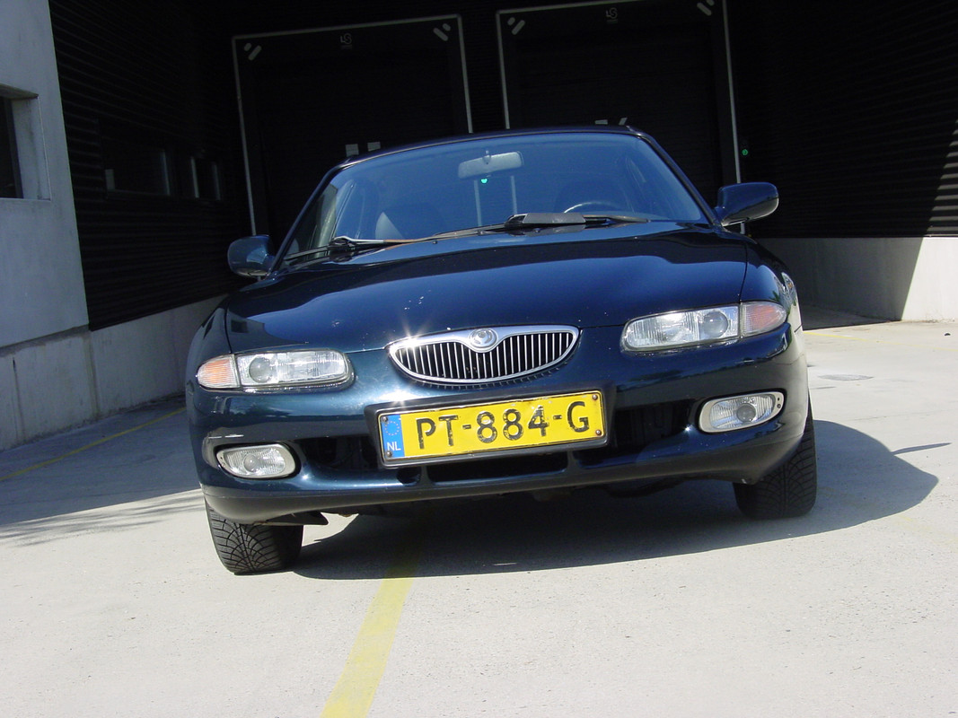

Net APK gehad met de groene Xedos 6, hij is er helaas niet doorheen gekomen wat ik al verwacht had vanwege een raar geluid bij de voorkant.
Alles was goed op de voorste schokbrekerlagers na, dus dat was het geluid wat ik hoorde.
Donderdag 8 mei heb ik nu een afspraak staan voor reparatie en dan is de auto technisch 100%.

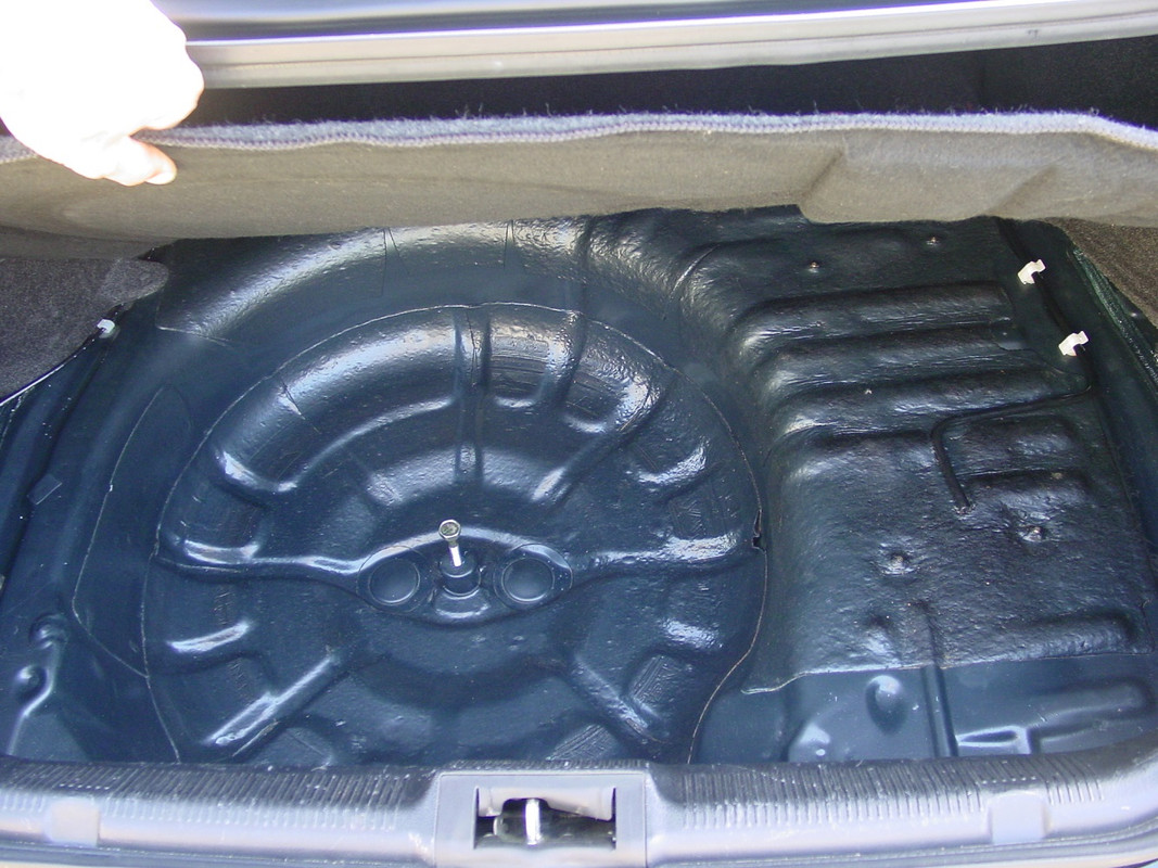

Kofferbak ook helemaal weer netjes schoon gemaakt...

Hij wordt echt niet afgekeurd op 'een raar geluid' hoor. Maar ze hebben blijkbaar dus vastgesteld dat er iets kapot is of niet voldoet.
Ja klopt, voorste kogellagers van de schokbrekers zijn niet goed meer, eentje meer dan de andere.
Met de auto op de brug en de wielen los van de grond, en je dan gaat draaien aan het wiel, dan zie je bovenin bij de veer een beetje met hakken en stoten draaien, dat moet vloeiend gaan.
Laat meteen beide kanten vervangen.
Hoop alleen dat de garage iets kan vinden, want zo makkelijk was dat niet voor een Xedos 6.
Ben gebeld door de garage, veerpootlagers voor de voorzijde zijn niet meer leverbaar, dat heb je dan als je iets ouds en aparts rijdt.
Heb de sloop in Duitsland een berichtje gestuurd, is kijken of ze iets hebben....dan maar tweedehands als het niet anders is.
Dat noemen we toplagers. Die moeten inderdaad soepel draaien. De toplagers zitten aan de bovenkant tegen je veerpoottorens geschroefd. Ziet vaak de bovenkant met 3 boutjes en een dop in het midden als je onder de motorkap kijkt.

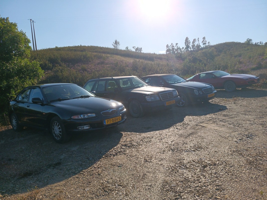

Hierbij alvast het eerste plaatje!

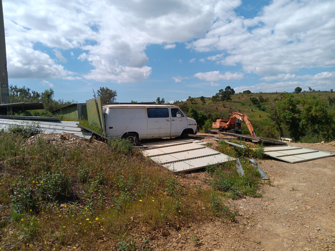

De garageboxen uit elkaar halen (nog 4 te gaan)
Alle auto's zijn er inmiddels uit, was een hele klus.
