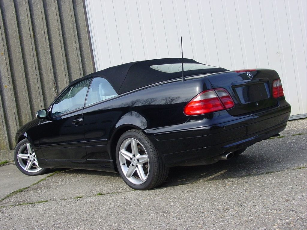

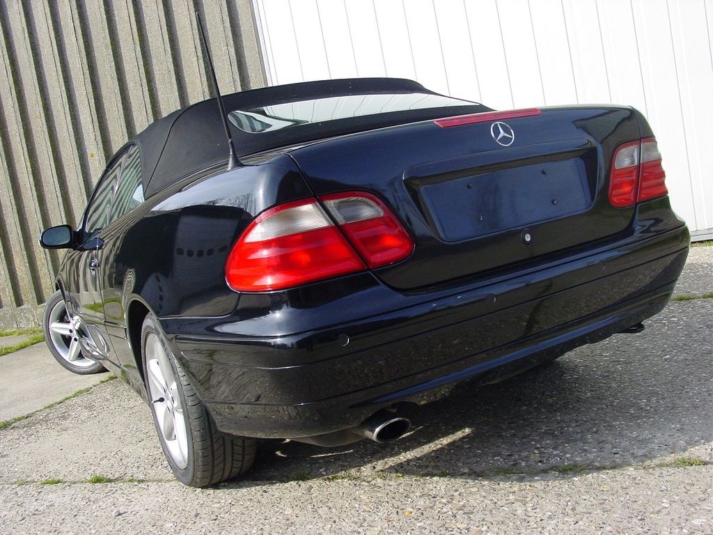

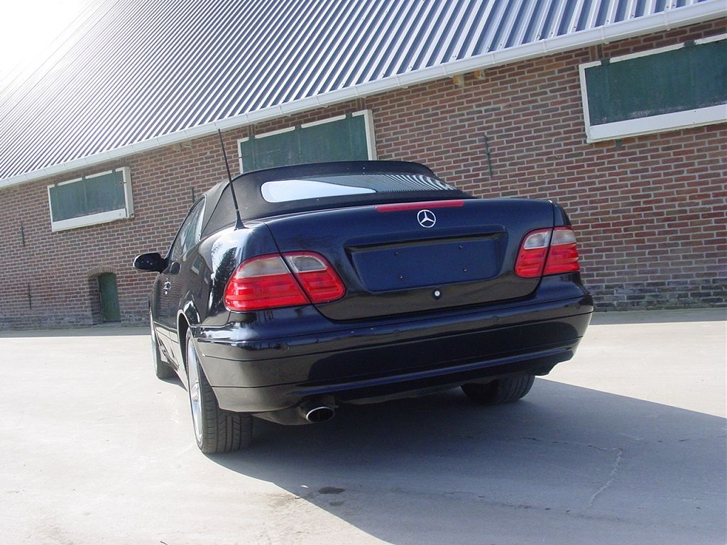

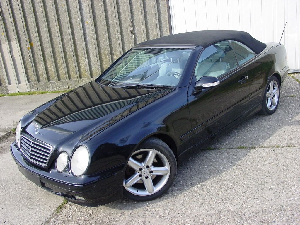

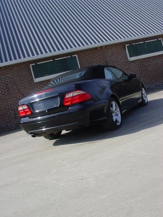

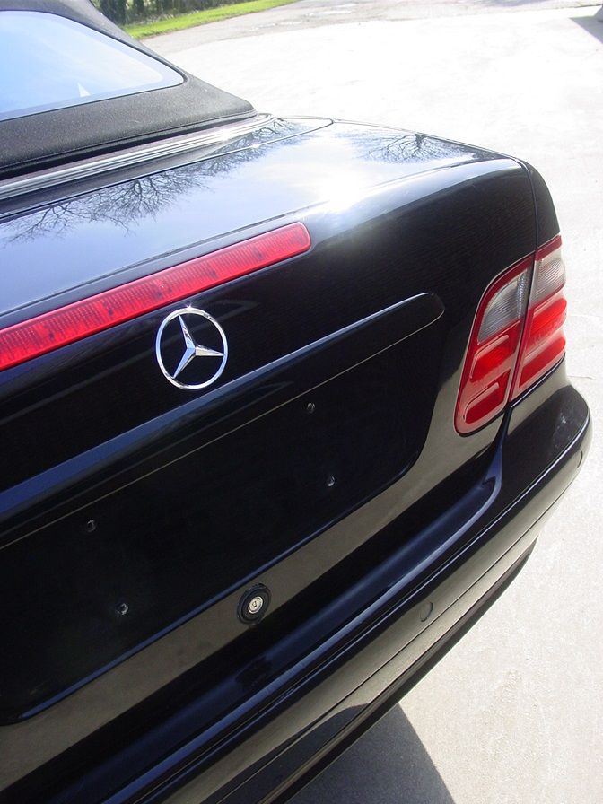

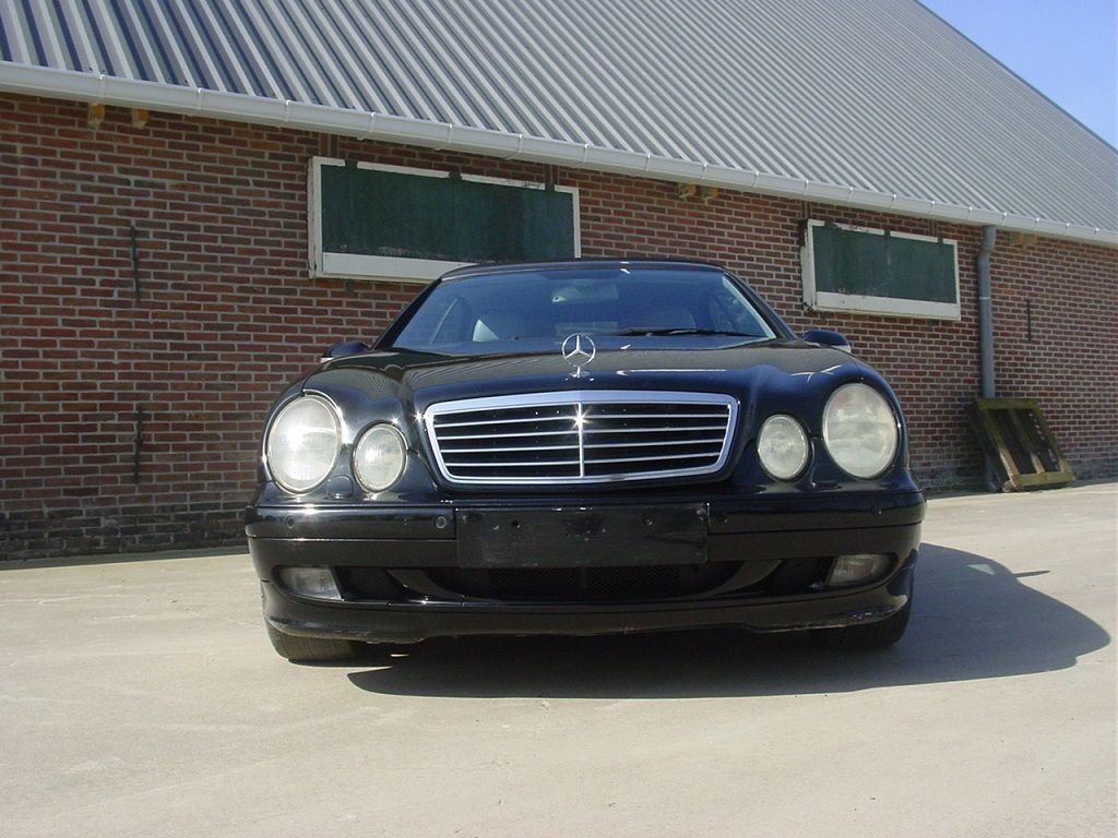

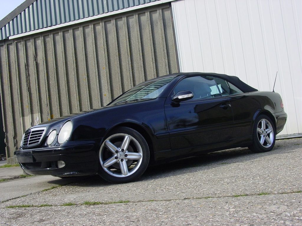

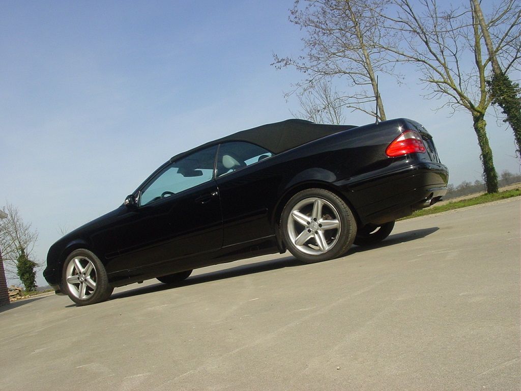

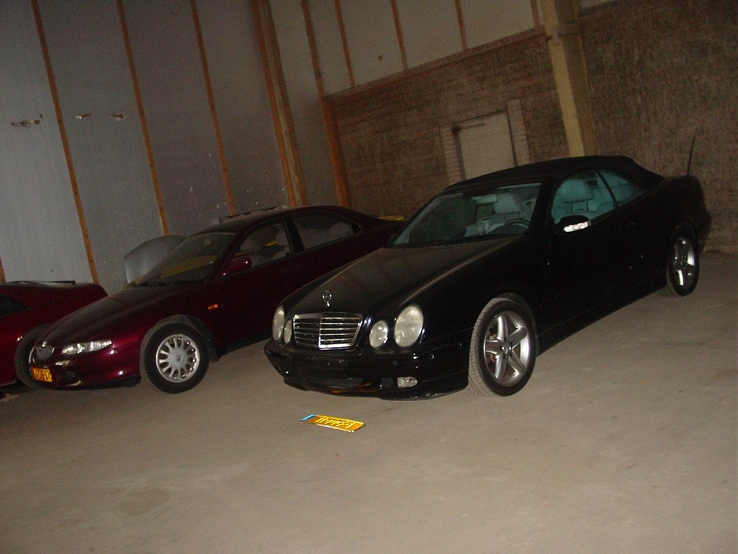

Gisteren nieuwe foto's gemaakt van de Mercedes CLK...

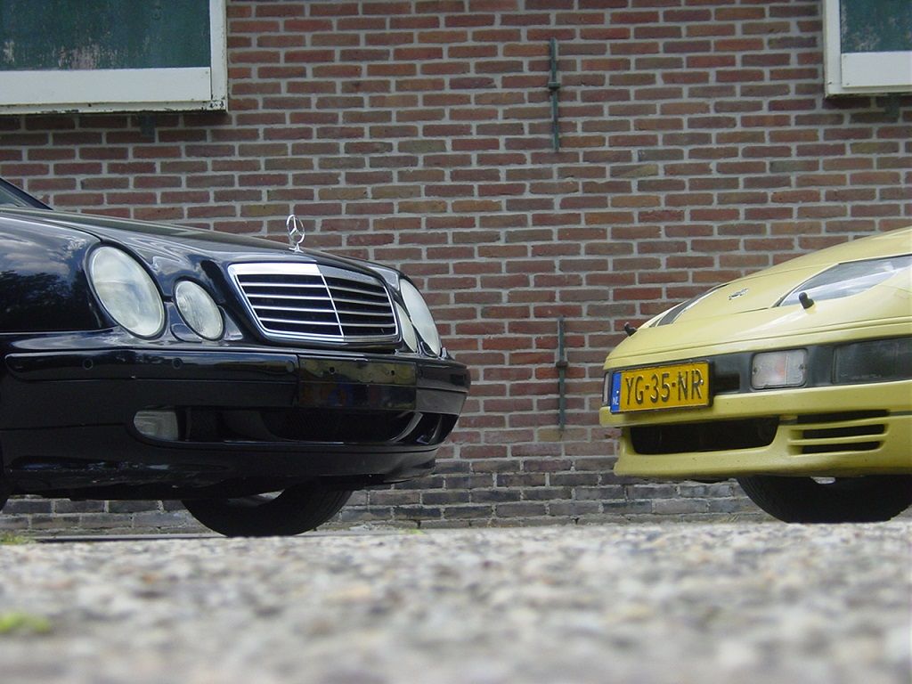

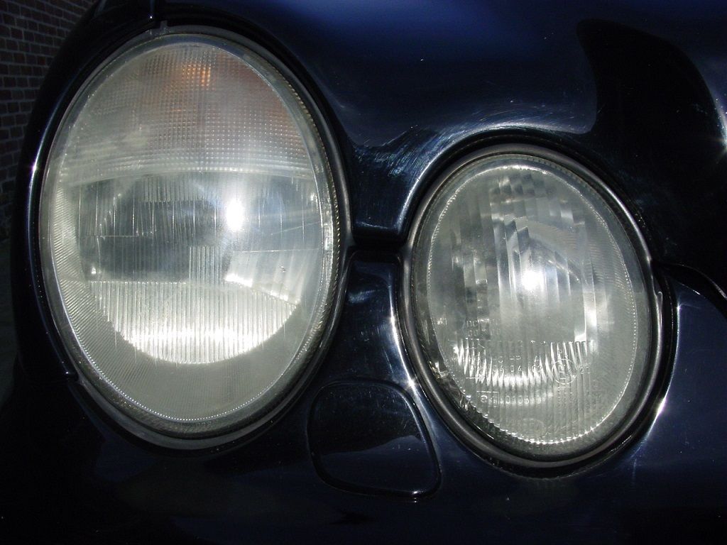

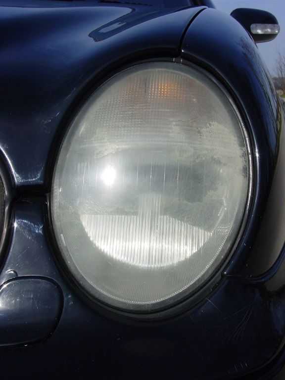

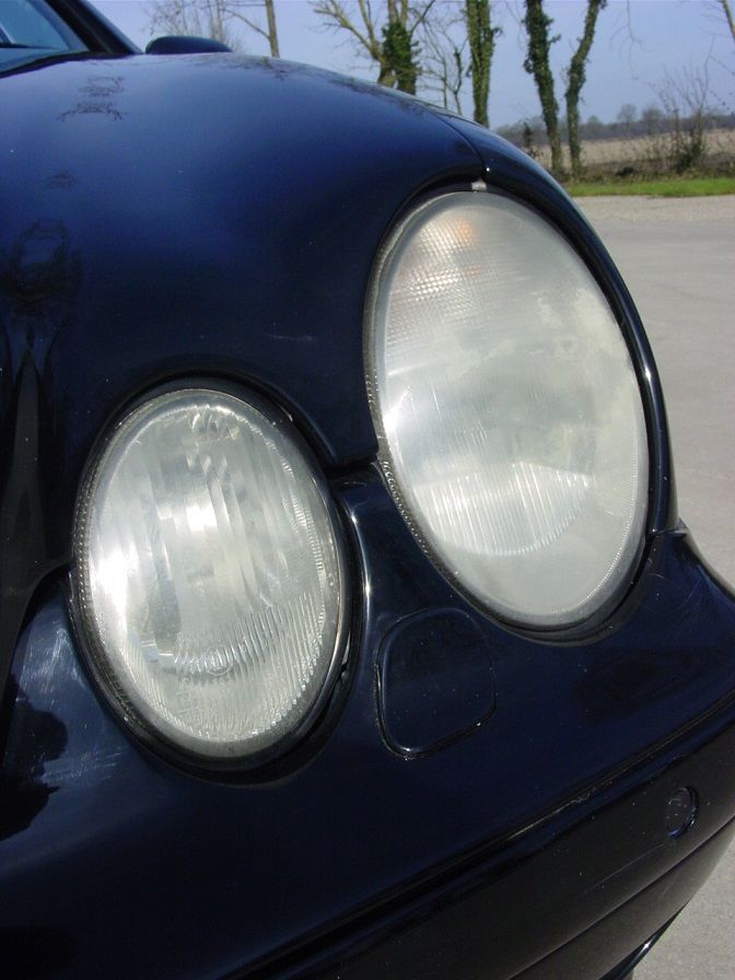

Tevens nog een keer geprobeerd de koplampen schoon te krijgen, deze keer met tandpasta maar helaas ook zonder succes.

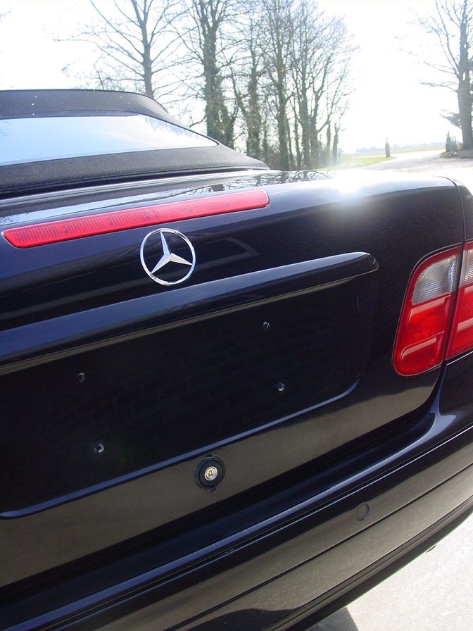

Heb de nummerborden eraf, omdat ik nog van die chique roestvrijstalen nummerbord frames erop ga zetten. :cool:

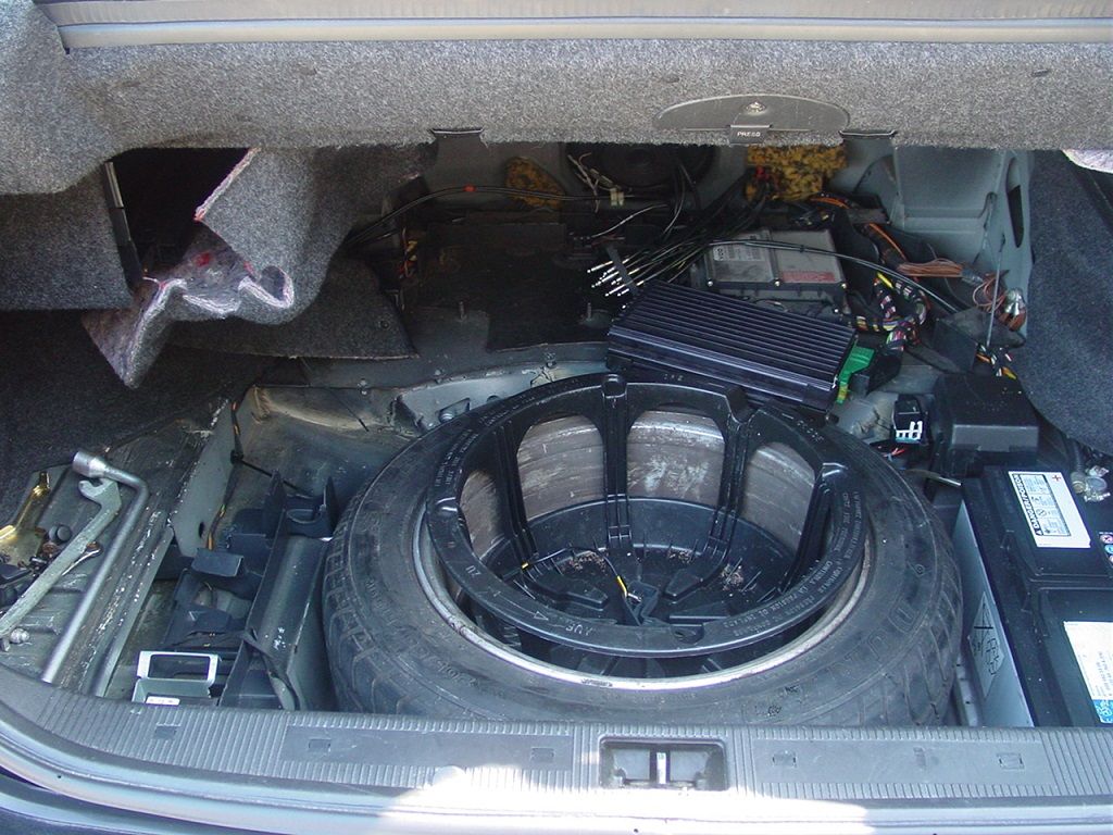

De reden waarom de cabriokap (nog) niet werkt. :(
Blijft een prachtig model dit (y)
Heerlijk tijdloos en klassiek Mercedes.

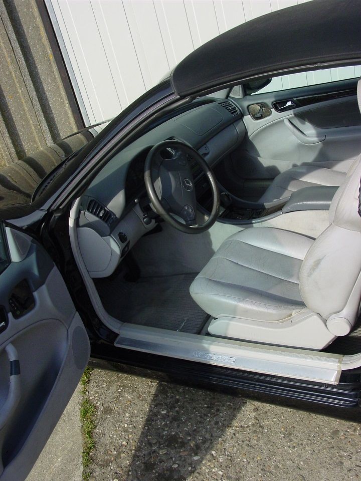

Het leer behoeft wel nodig wat aandacht zie ik, eerst beginnen met goed schoonmaken, groene zeep is daarvoor erg geschikt en een zachte borstel van paarden haar. Pas als het echt schoon is weer voeden.
https://www.carclean.nl/producten/Interieur/Onderhoud_en_bescherming/Leer_en_andere_bekleding

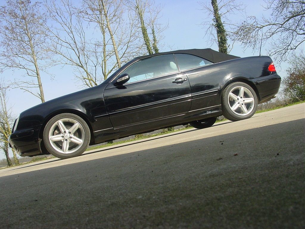

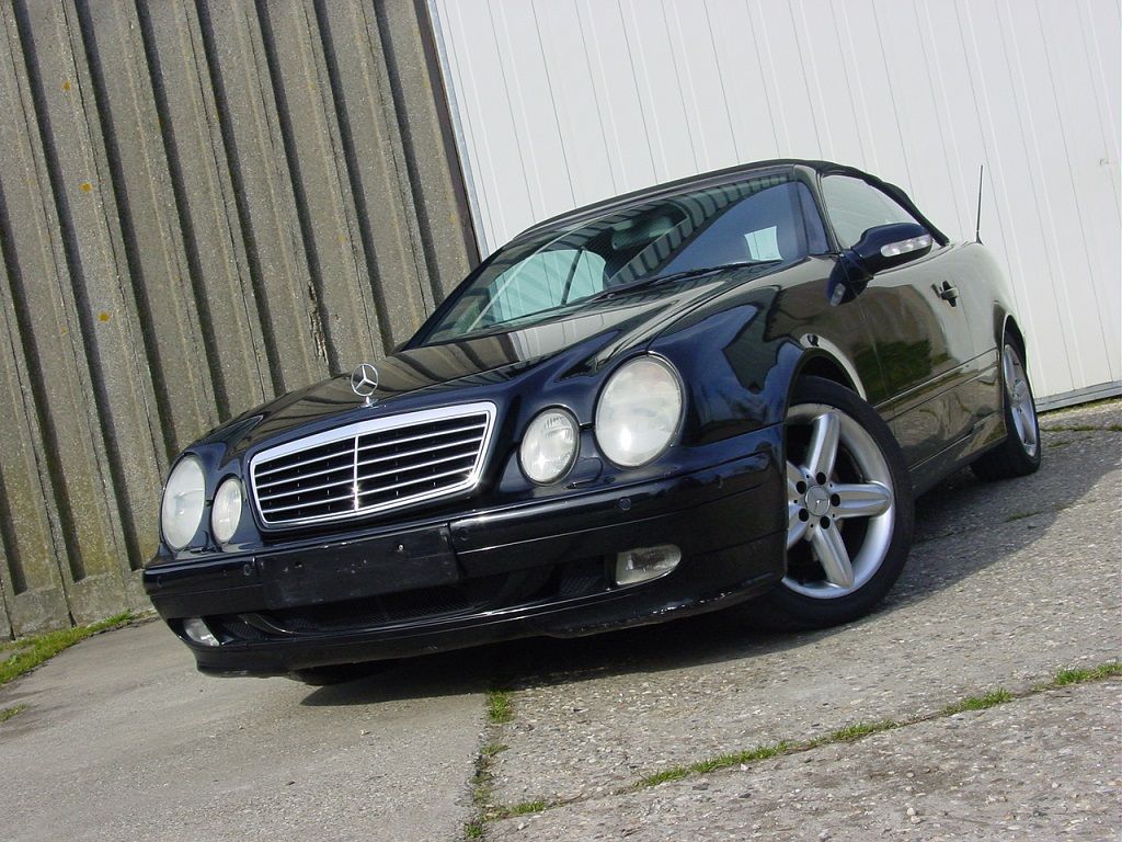

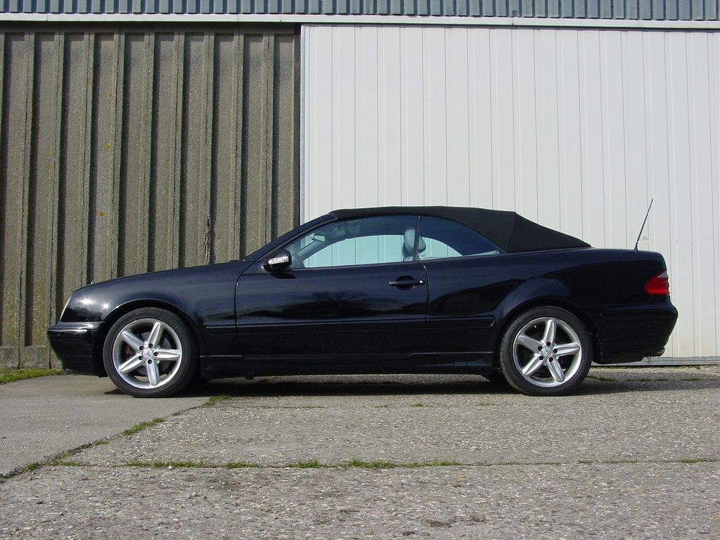

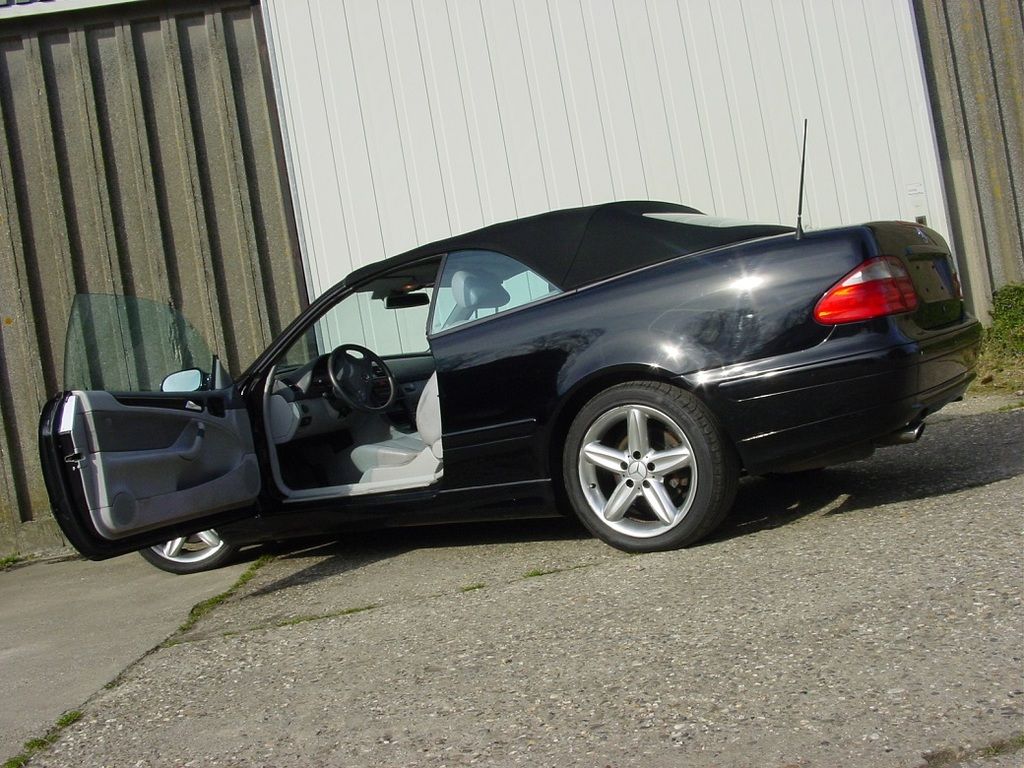

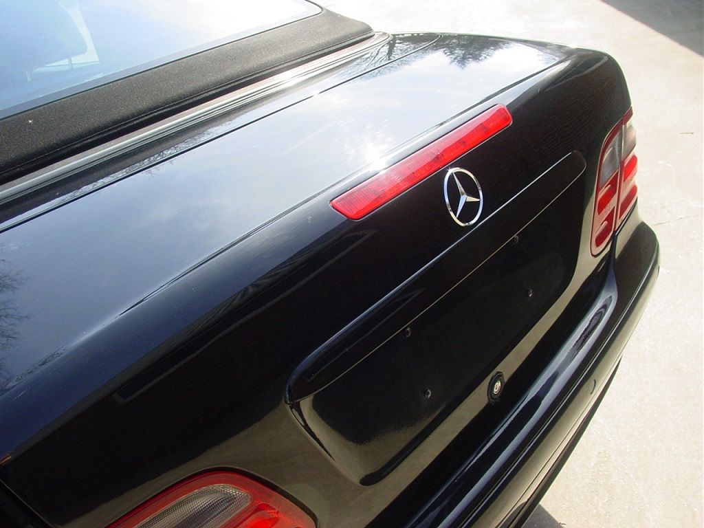

Deze foto is duidelijk te zien dat de lak ook wel wat aandacht nodig heeft, duidelijk poets hologrammen.
De Mercedes moet professioneel gepolijst worden, zitten te veel poetskrassen in.
Wellicht kunnen ze ook nog drie grote krassen verwijderen die erop zitten.

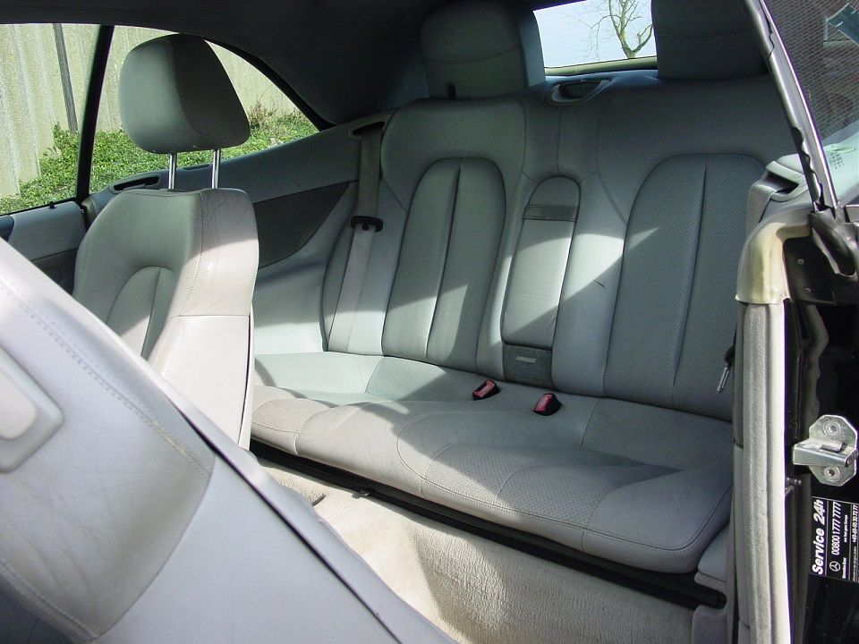

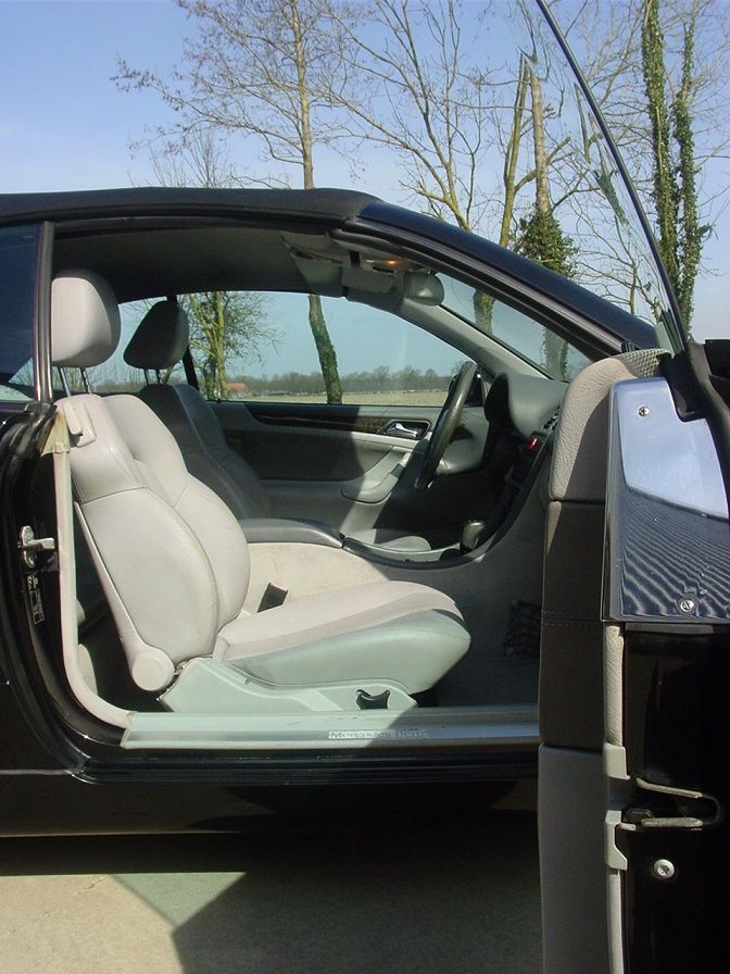

De bijrijdersstoel wil ik op den duur vervangen, hij is alleen electrisch bedienbaar naar voror en achteren, wil graag een volledig electrische erin hebben.
De rugleuning van de achterbank moet vervangen worden, zit een klein scheurtje in.
Ook de deurpanelen en zijpanelen achter zijn niet smetteloos, dus die gaan ook een keer vervangen worden.
Uiteindelijk moet hij er weer helemaal tip top gaan uit zien.
Heb alle missende onderdelen van de kofferbak inmiddels ook gevonden, dus straks werkt de cabriokap ook weer en is de kofferbak weer netjes zoals hij hoort te zijn. :)

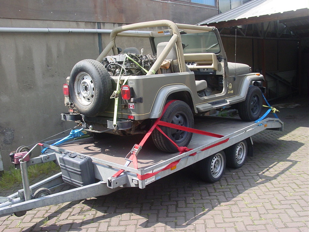

Afgelopen donderdag eindelijk de Jeep opgehaald in Schiedam en tevens in dezelfde stad een bijna zo goed als nieuwe cabriokappomp + rollo voor in de kofferbak voor de Mercedes CLK.

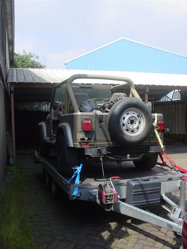

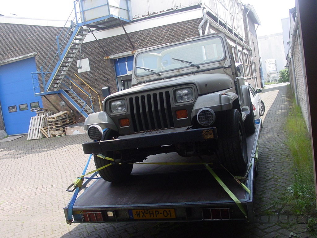

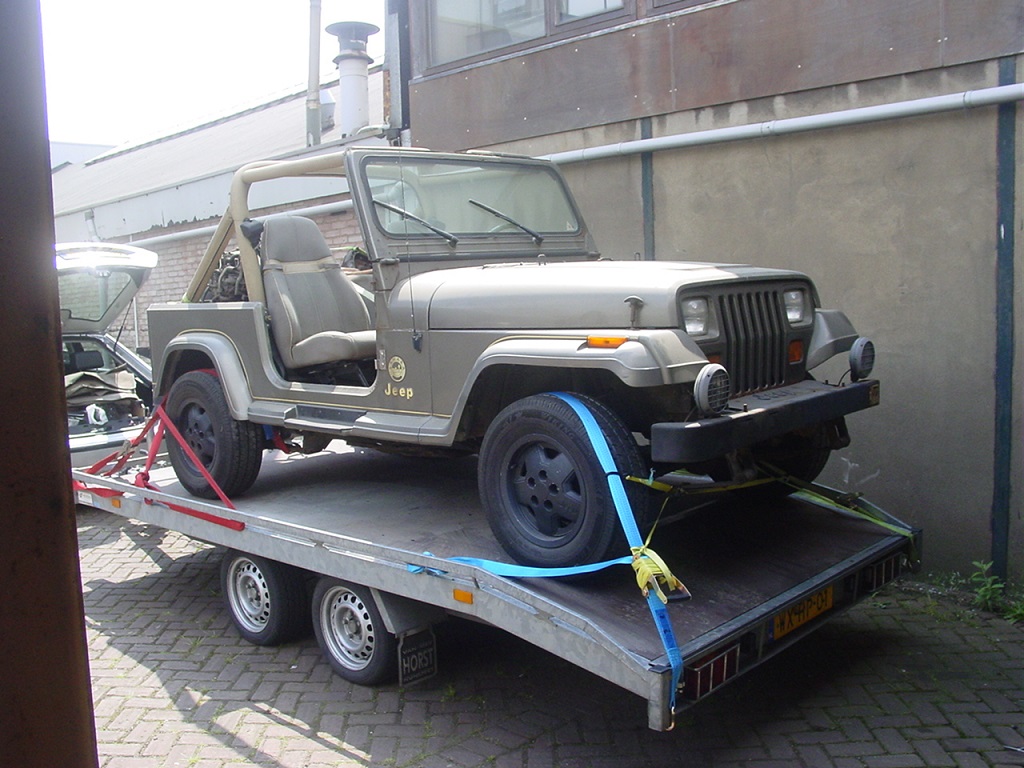

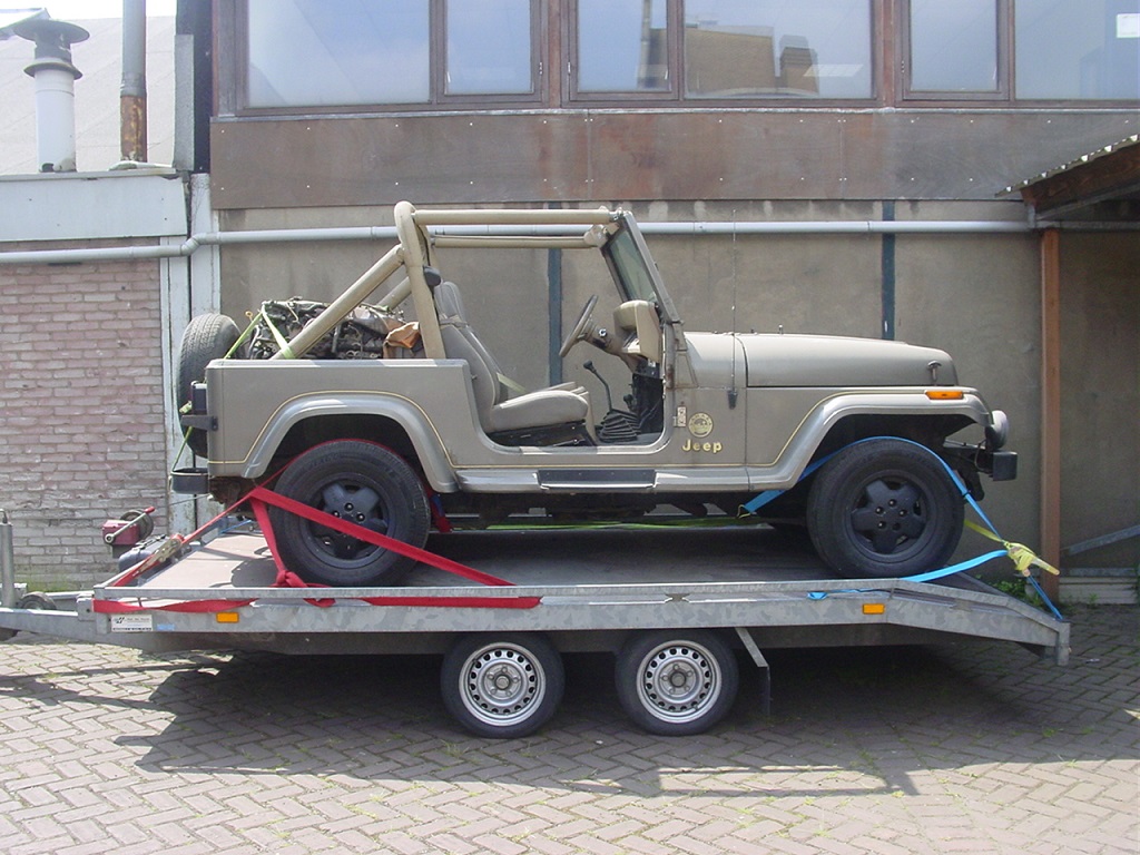

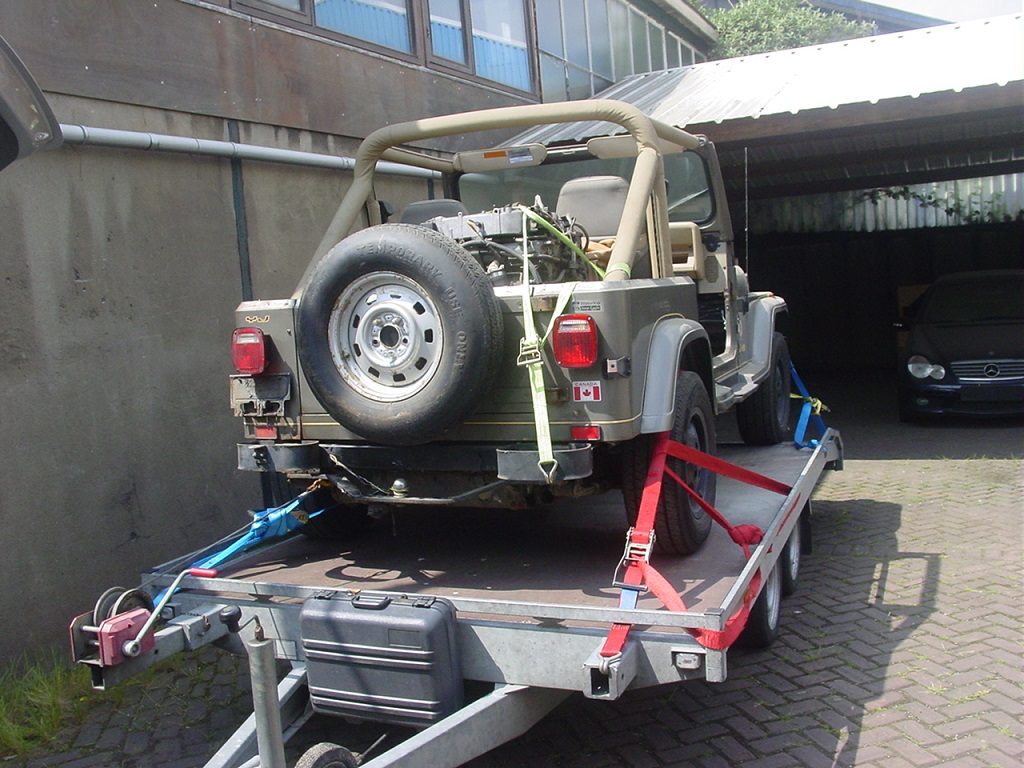

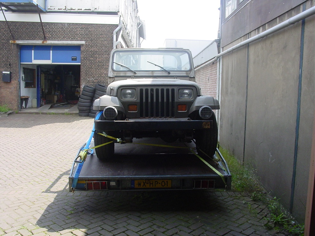

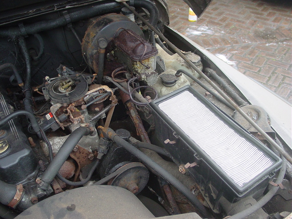

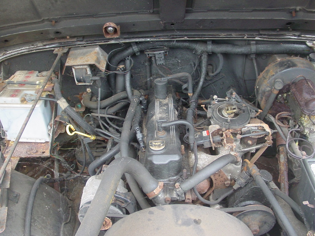

De Jeep is een restauratieobject, moet heel veel aan gebeuren.
Het chassis aan de bestuurderskant is verrot aan de voor en achterkant, daar moeten twee nieuwe stukken aan gelast worden die tegenwoordig gewoon leverbaar zijn aangezien het vaak voorkomt.
Het body zelf heeft drie grote gaten in de bodem en de motor moet gereviseerd worden als alles er omheen vernieuwd, wat ook geldt voor de benzinetank, de leidingen ervoor, etc.
Gelukkig is de Jeep net een bouwpakket en makkelijk uit en in elkaar te bouwen.

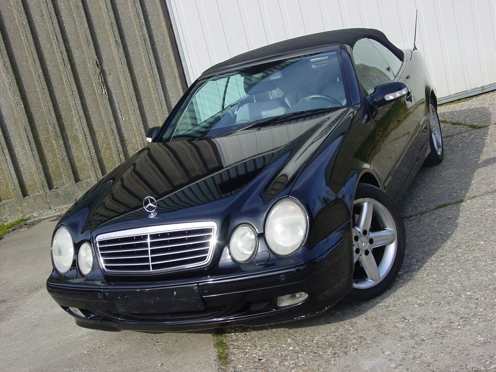

Heb vandaag een begin gemaakt met het aansluiten van de cabriokappomp van de Mercedes CLK.
Één stekkertje past niet, weet nog niet waarom, ben ik nog aan het uitzoeken, want de vorm, sleufjes die erin zitten, etc. is gelijk aan de stekker waar hij in moet maar toch om een één of andere reden passen ze niet.

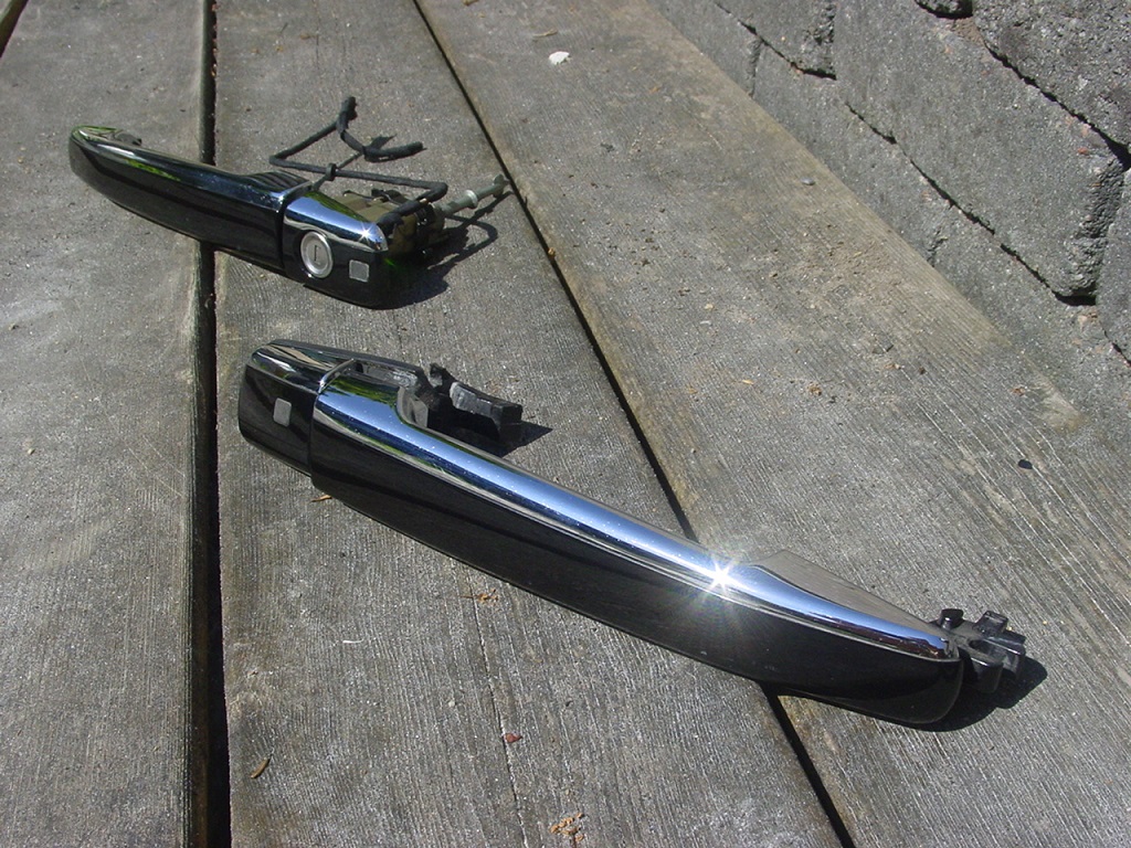

Tevens nog de sierstrip onderaan de zijramen en cabriokap vervangen door eentje in chrome look...

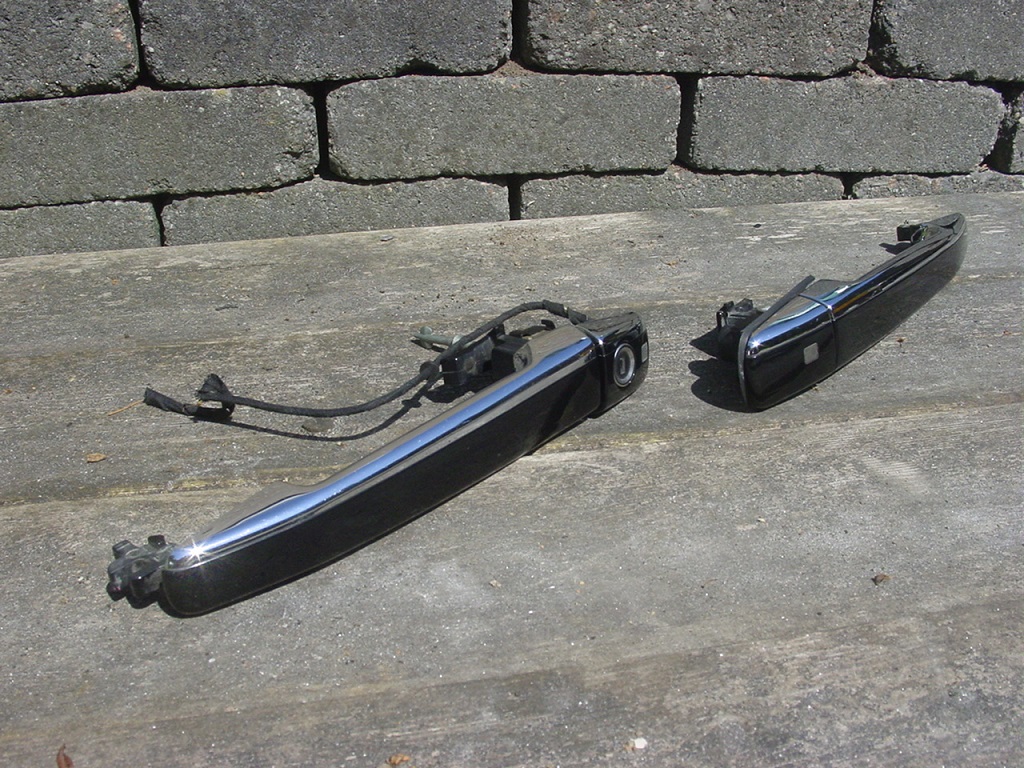

De deurklinken ga ik ook nog vervangen door met zo'n chrome randje bovenop.

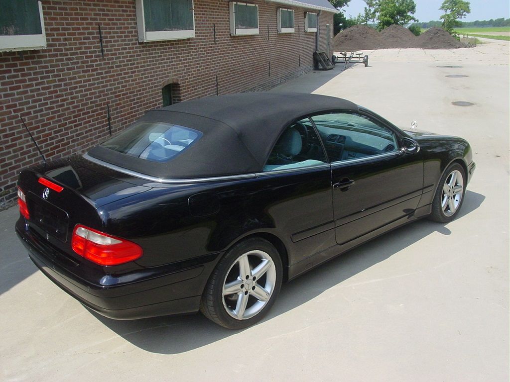

Nog wat meer foto's gemaakt samen met de Nissan...

Nu hopen dat de kap snel gaat werken van de CLK. Heb je gecheckt of de pinnen in het stekkertje niet krom zijn?
Zie dat Omniradius niet online is, wellicht ziet hij mijn berichtje vanavond of morgen nog.
De pinnen zaten er wel goed in, niet scheef of iets dergelijks.
De pomp is voor een 1998-03 t/m 2002-03 CLK dus moet goed zijn.
Nou Diante dat is dus maar de vraag.
Om het stukje erbij te pakken van het mercedes forum van je topic daar.
Hier de reactie van MBbenznl.
er zijn gedurende die periode 2 verschillende pompen gebruikt waarbij de oudere pomp 7 ventielen bediend en de nieuwere pomp 5 ventielen bediend (en vandaar ook de 2 missende kabels)...diegene die die pomp aan heeft geboden voorn een 1998-03 tot 2002-03 CLK heeft niet helemaal de juiste informatie verstrekt
Heb inderdaad een verkeerde pomp, degene die ik nu heb is voor zeven ventielen in plaats van vijf.
Nu weet ik niet of je van zeven naar vijf kunt gaan, dat je de overige twee niet gebruikt.
Kan dit niet dan moet ik weer op zoek gaan naar een andere pomp. :(
Dit had de verkoper er wel even bij mogen vertellen, lekker handig.

Vandaag een mooie set deurhendels met chrome randje op de sloop gescoord...
Eerst volgende rit naar de stalling heb ik weer iets te doen. :)
