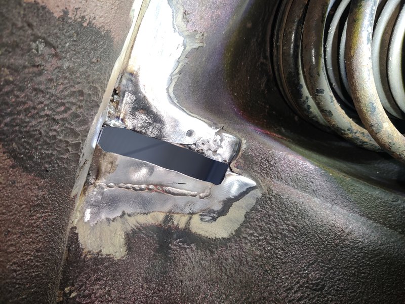

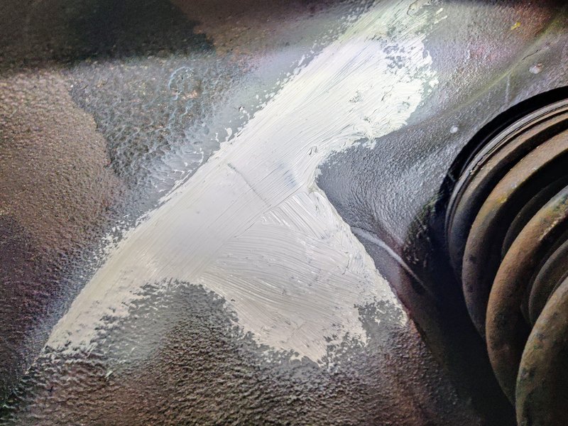

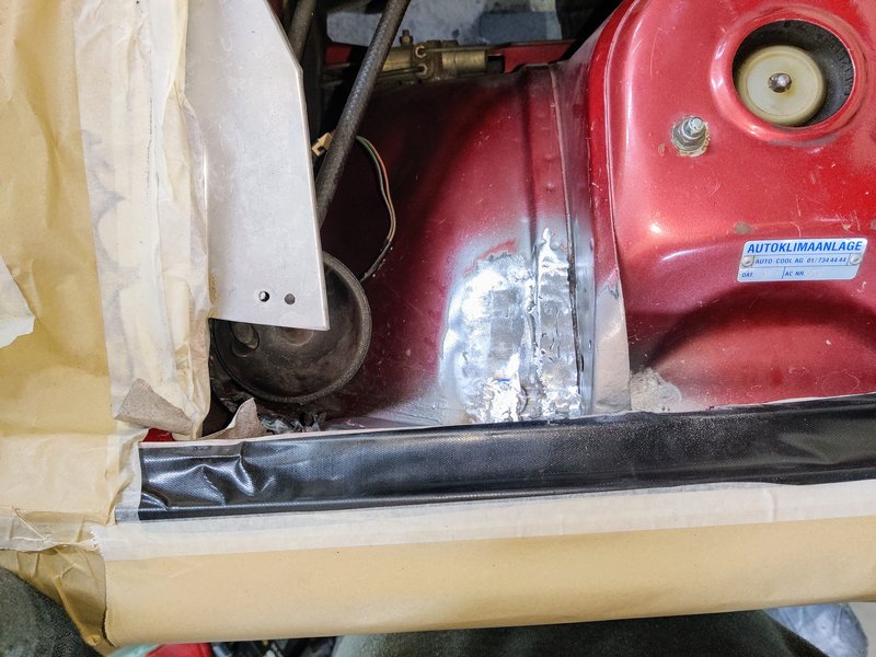

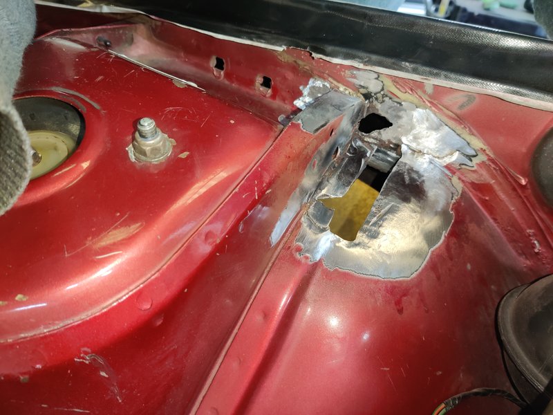

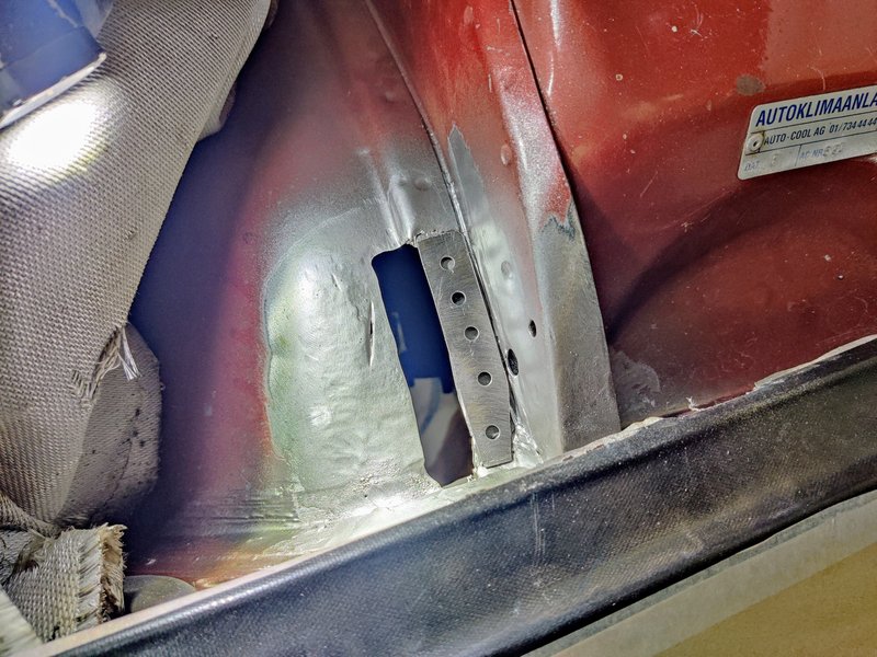

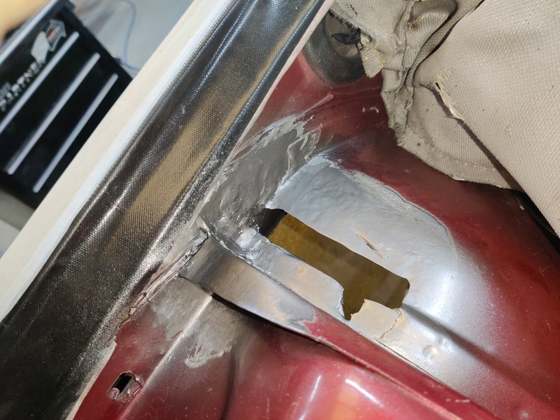

Weer iets aangepakt bij mijn Rover Vanden Plas. Toen ik de Rover kocht zat rechts in de motorruimte bij de schokdemper in de buurt een plaatje overlappend gelast. Daar zal vast wat onder zitten dacht ik toen maar er was toch wel een lijst aan de auto en heb dat een beetje uitgesteld. Zo gaan die dingen nu eenmaal. Nu de tijd en kans gepakt om het aan te pakken. Afgelopen weekend op een frisse droge ochtend naar de zaak:
Eerst de roest weggeslepen. Het binnenscherm was ook een gat in geroest, die heb ik dicht kunnen proplassen:

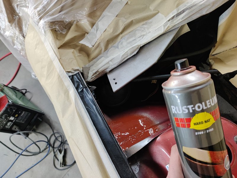

Na en voor elke stap las primer aangebracht om roest te voorkomen:

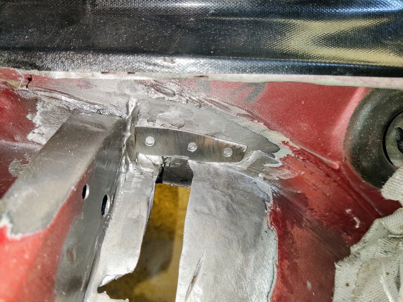

Toen ben ik plaatjes gaan maken die ik kon proplassen zodat ik de puzzel weer kon opbouwen:

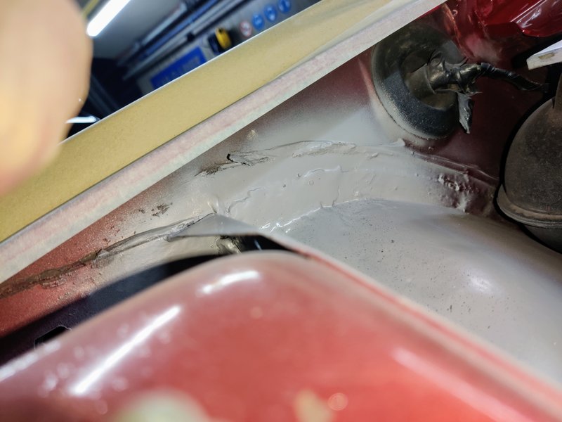

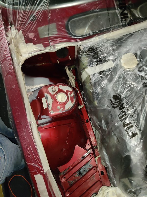

Gezien vanuit de wielkast:
En toen was hij weer dicht!:
En daarna de primers:

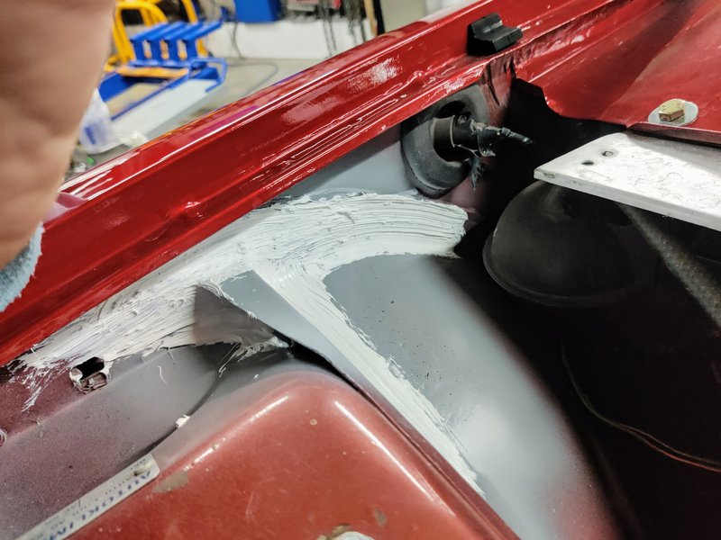

Daarna weer afgekit zoals uit de fabriek:
Erg blij dat dit weer dicht en sterk is. Ik vond het wel lastig lassen zo in deze rare hoek. Het is misschien niet super strak omtrent metaalwerk maar het is in ieder geval weer dicht en sterk!

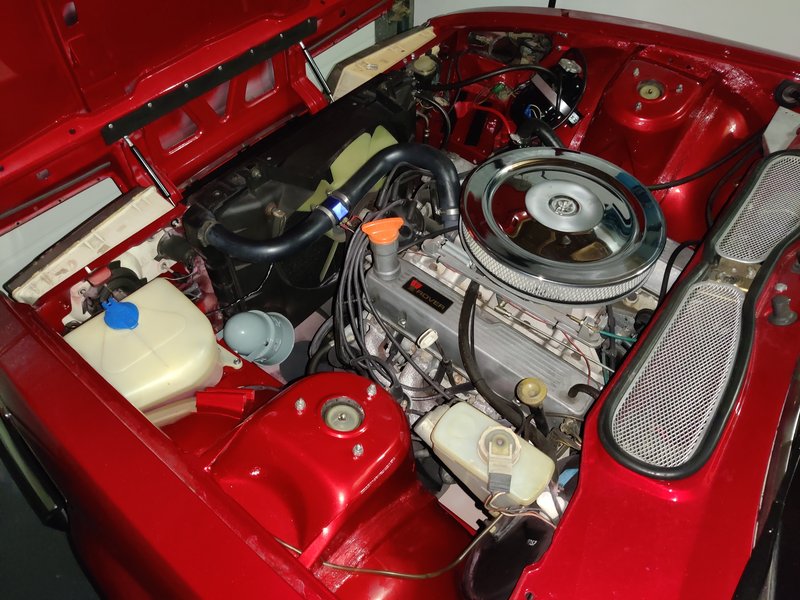

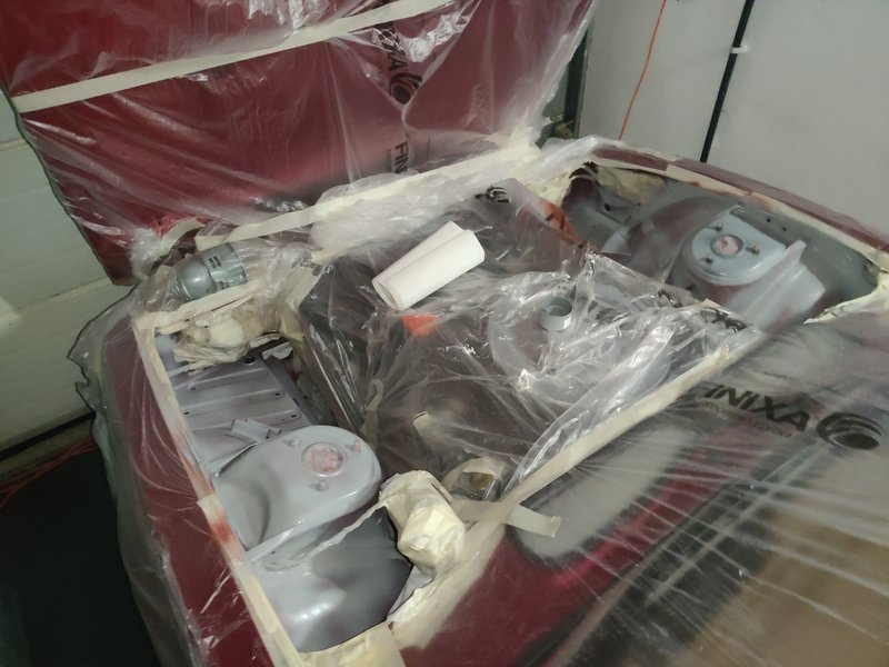

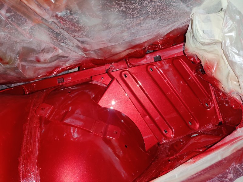

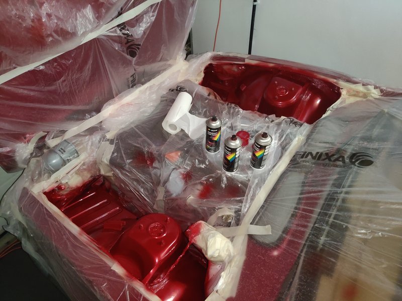

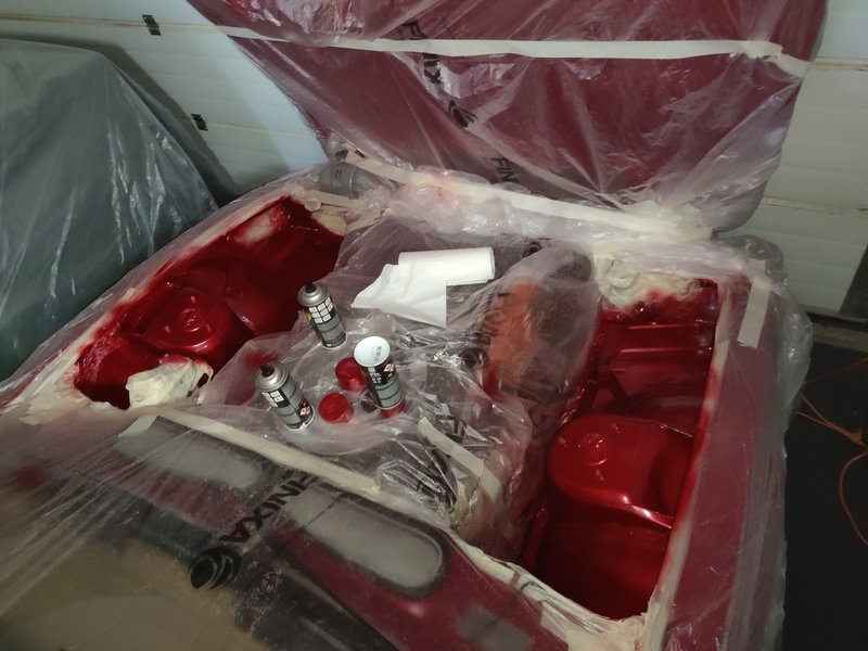

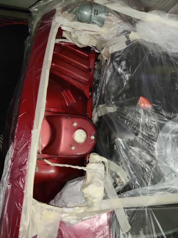

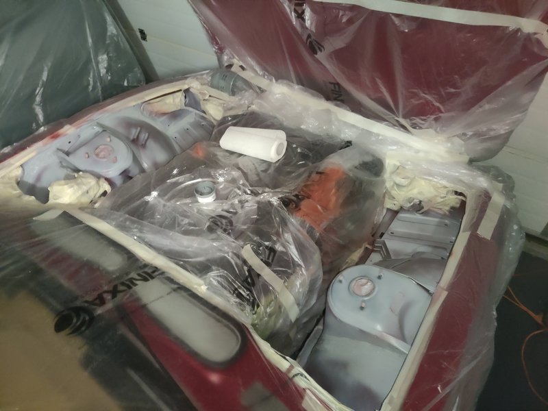

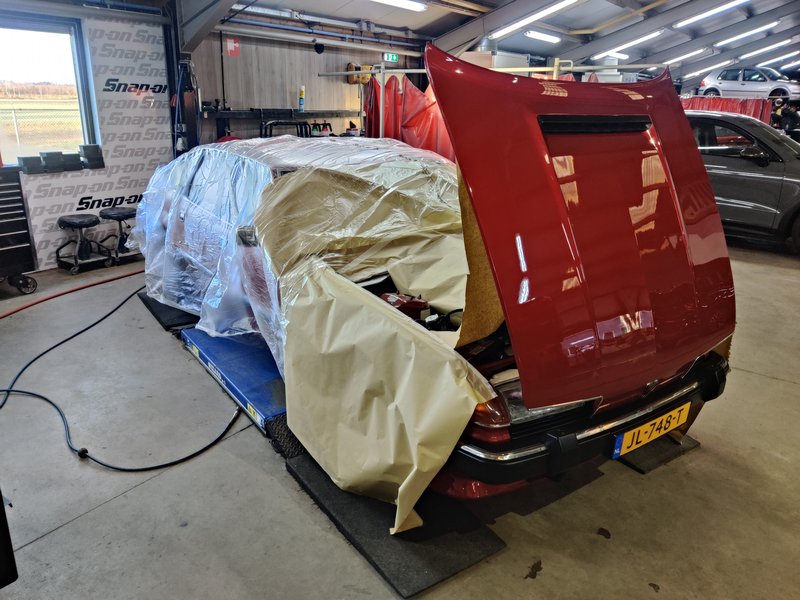

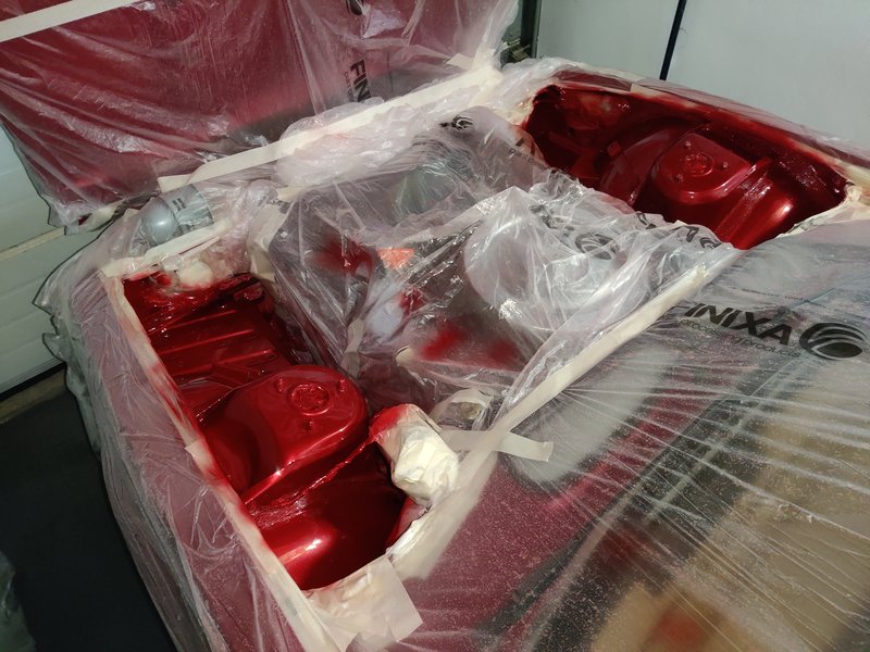

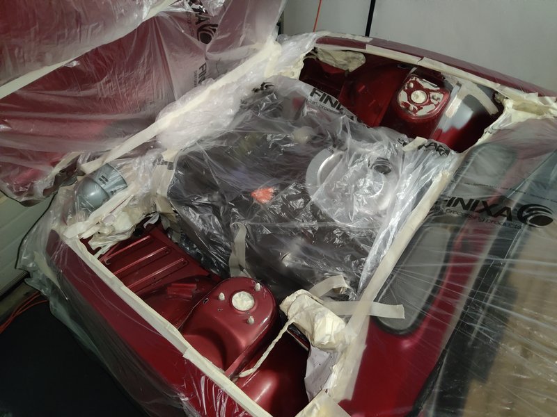

Zoals gezegd na mijn vorige post met foto's wilde ik de motorruimte eens goed aanpakken en mooi maken. Zeker omdat de buitenkant nu zo netjes is. Ook was er nu kleur verschil tussen de buitenkant en motorruimte. Niet heel erg maar ja. Kan mooier. Eerst alles afgeplakt (ook de andere spullen en Rover in de garage):
Ontvetten is erg belangrijk uiteraard. Zeker voor de motorruimte. Na advies van collegas heb ik eerst een soort sop ontvetter gebruikt, toen echt een chemische ontvetter. Hierna geschuurd met de sop ontvetter en daarna weer ontvet met de chemische ontvetter:

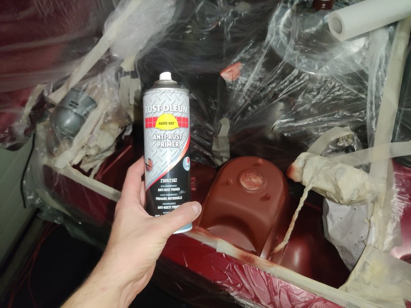

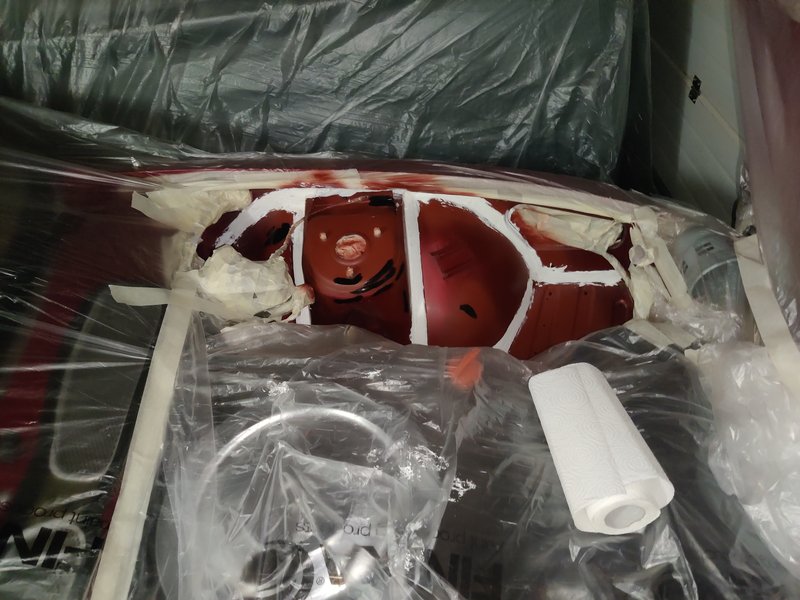

Toen op de plekken waar roest zat roest primer aangebracht:

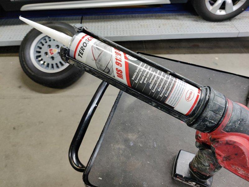

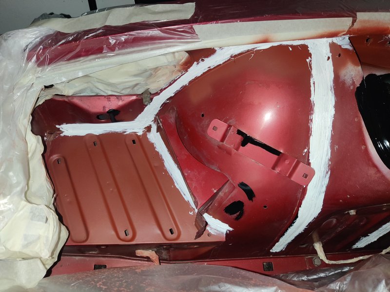

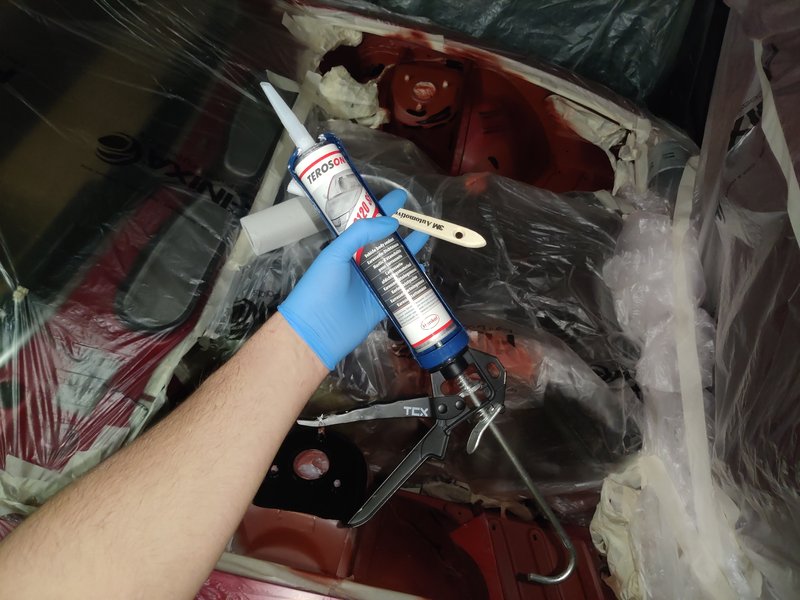

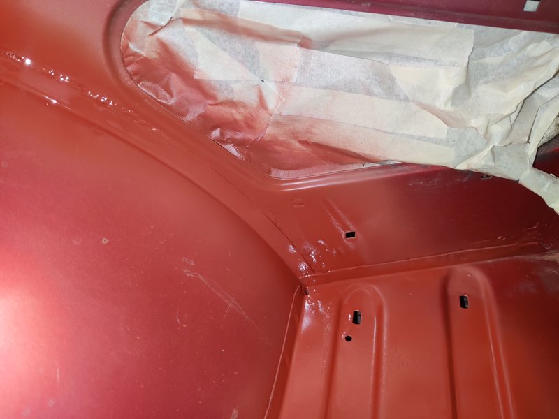

Toen de naden afgekit met daarvoor bedoelde kit. Dit om eigenlijk een betere bescherming te geven dan de fabriek ooit deed. Ook deed ik dit omdat ik niet alleen op de plek waar ik gelast heb kit te hebben. Dan valt dat zo op:

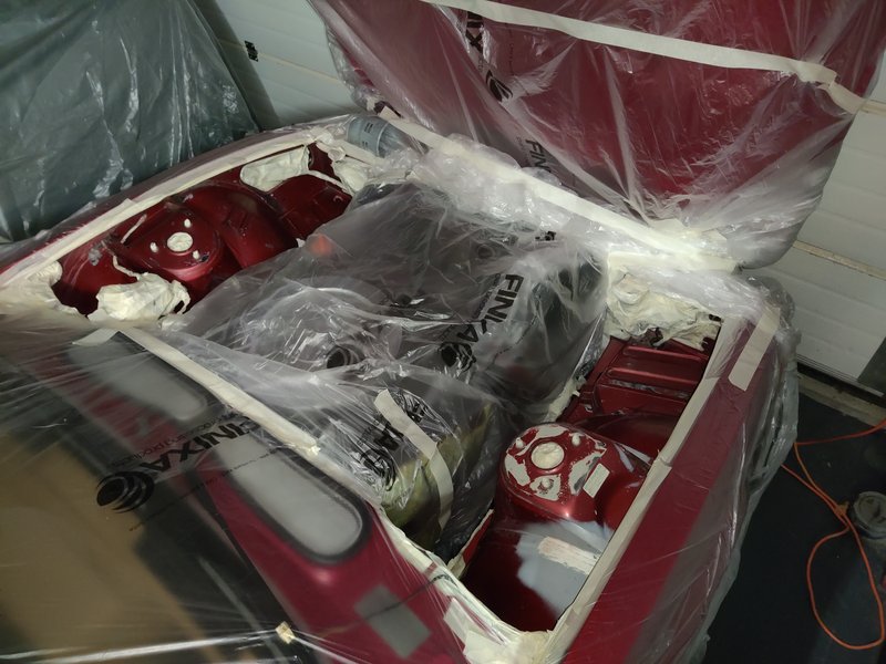

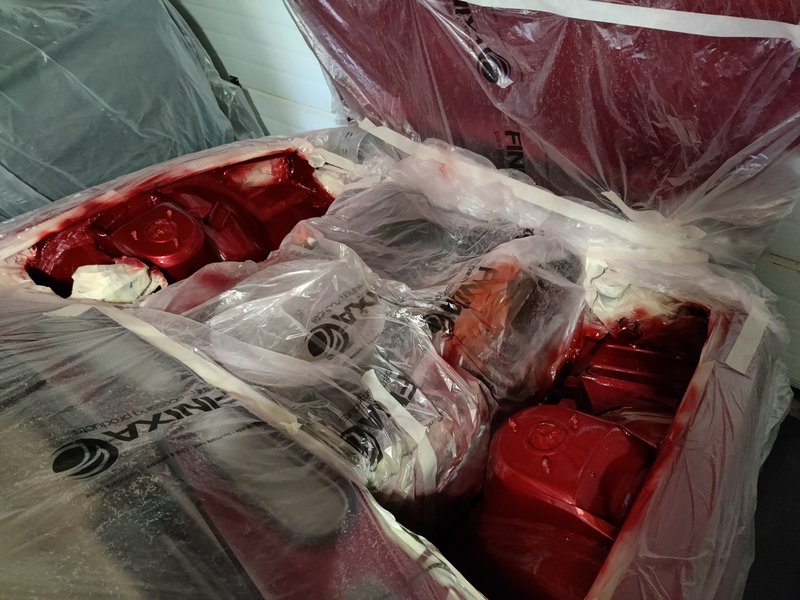

Nadat de kit droog was een paar lagen primer over het geheel aangebracht:

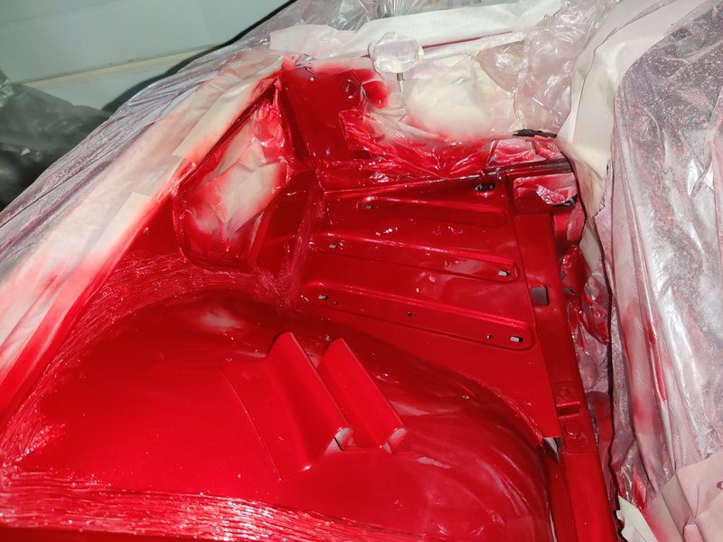

Toen was het eindelijk tijd voor de kleur:

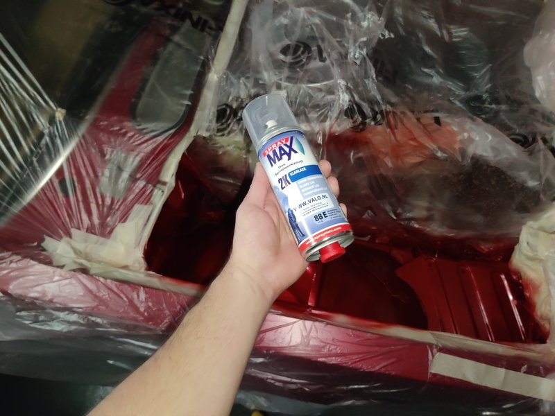

En dan tot slot de robuuste 2K blanke lak:

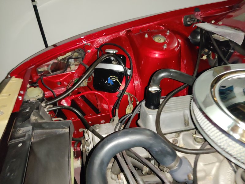

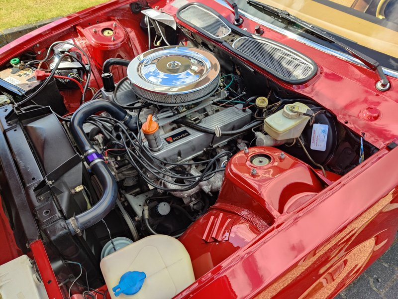

Ja oke, een spuitcabine had een mooier resultaat gehaald maar ik ben heel blij met het behaalde resultaat. Ik vind dat er een hele mooie glans is. Tijdens montage nog wat dingetjes aangepakt. Het kvs vat gelakt alsmede de breather op de motor. En bedrading mooi getaped etc:
Ik ben er heel blij mee zo!

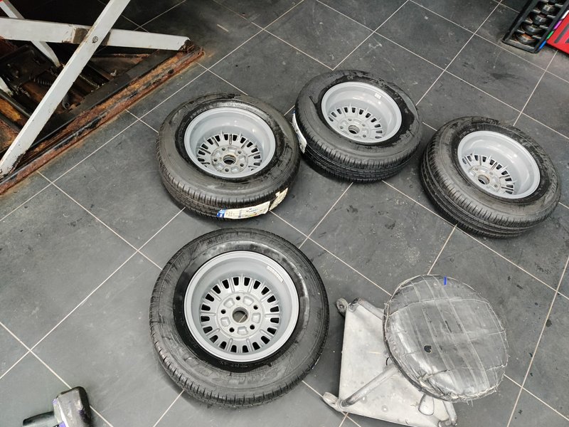

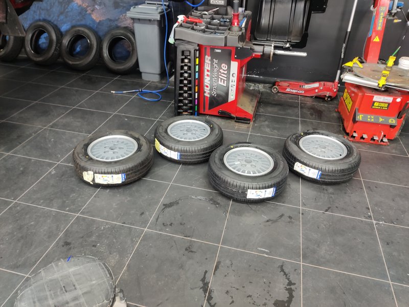

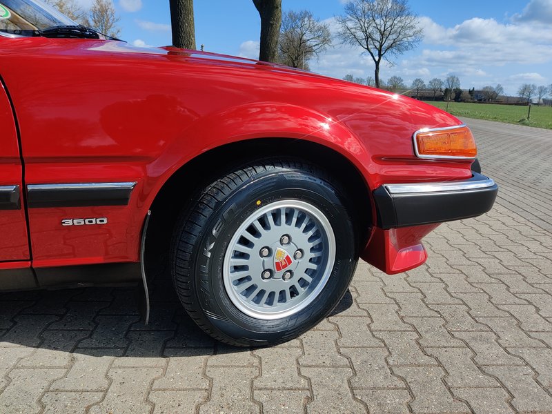

De winter lijkt voorbij dus tijd om het glimmende staal weer aan de zon te laten zien. Gisteren de eerste rit van de SD1 was direct om een klusje te doen. Op mijn werk vier nieuwe banden gemonteerd. Ik wilde eigenlijk een merk als Dunlop hebben maar ik kwam prijzen tegen van 400 euro per band. Vanwege de vreemde maat denk ik. 195/70/14. Ook andere merken waren ruim 300 per stuk. Ik ben liefhebber tot op het merg maar dat wilde ik niet betalen. Daarnaast ben ik niet zooooo rijk haha. Dus een goed B-merk gekozen. Falken. Dat zat er al op en was eigenlijk prima. Nog even een collega gevraagd die daar heel erg in thuis is en hij beaamde dat het een goed merk is. Voor 90 euro per band de bestelling geplaatst.
Lekker naar buiten in het zonnetje:
Voetjes van de vloer:
Het nieuwe rubber op de velgen en het oude rubber op de achtergrond. Ik heb van de oude banden nog de beste bewaard en die gaat op het reserve wiel.
Binnenkant uiteraard schoon gemaakt en een spray wax aangebracht. Oude plaklood netjes weggehaald en alles gebalanceerd.
En weer met de benen op de grond en het rubber aan de binnenkant en buitenkant in het vet gezet:
Grijp graag elke reden aan voor een fotootje haha:

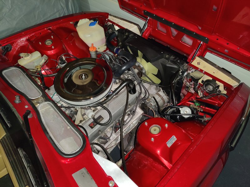

Weer thuis even gekeken naar de motorruimte en in de zon ziet het er ook prima uit!:
