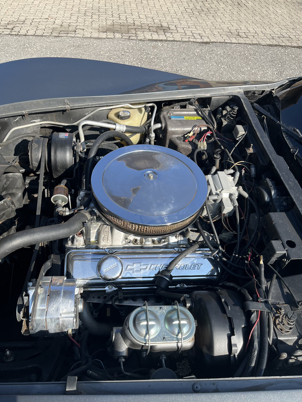

Net terug van de garage, slecht nieuws... deze gaat niet door de keuring komen in Zwitserland. De emissie waarde waaraan hij moet voldoen een ppm waarde van 400 ligt momenteel in de buurt van 6.000. De monteur gaf aan dat het er naar uit ziet dat de cilinders etc. ook allemaal vervangen zijn. Dat kan kloppen want het is een "rebuild" motor.

Ik heb nog even teruggekeken naar de specificaties van de auto:
  • Mike Mancini-built 5.7-liter V8
  • HEI distributor
  • Moroso engine oil cap
  • Bright valve covers
  • Aftermarket air filter housing
  • Edelbrock Performer intake manifold
  • Long-tube exhaust headers
  • Flowmaster mufflers
Als ik het dus goed begrijp is dat het probleem? Niet origineel en geen papieren om het een en ander te ondersteunen. Jammer, maar het blijft een mooie auto, dus dat komt wel goed.

Het lijkt erom te gaan dat je zowel op papier kloppend moet zijn (modificaties maken de oorspronkelijke USA typegoedkeuring ongeldig) als in werkelijkheid tijdens een emissietest (volgens de EU norm uit die tijd) moet voldoen.
Dat gaat je hooguit lukken als de modificaties "California-compliant" zijn uitgevoerd; want dan krijg je van de tuner of de onderdeel-leverancier een certificaat. Dat je zo een hoge HC uitstoot hebt zegt me dat 1) de afstelling echt niet lekker zit, maar ook 2) dat er qua onderdelen voornamelijk niet "California" onderdelen gebruikt zijn.
Een heel hoge HC uitstoot geeft ook vaak redelijk wat CO uitstoot maar voor Nederland zou deze auto nog wel als oldtimer ingevoerd kunnen worden en met wat stevig afstelwerk en hier en daar wat onderdelen vervangen krijg je die wel aan de CO norm. Groot voordeel van de NL test voor zo'n oldtimer is dat het met warme motor is; terwijl de emissietest met "koude" motor wordt uitgevoerd. Mijn C4 Corvette (California spec) is nagenoeg origineel maar mist de 2 koud-start katalysatoren (de "hoofd"katalysator is er wel) en met warme motor heeft deze dus heel erg lage uitlaatgas waarden maar met koud start komt er best veel HC en CO uit - maar dat voldoet voor APK en oldtimer import.
