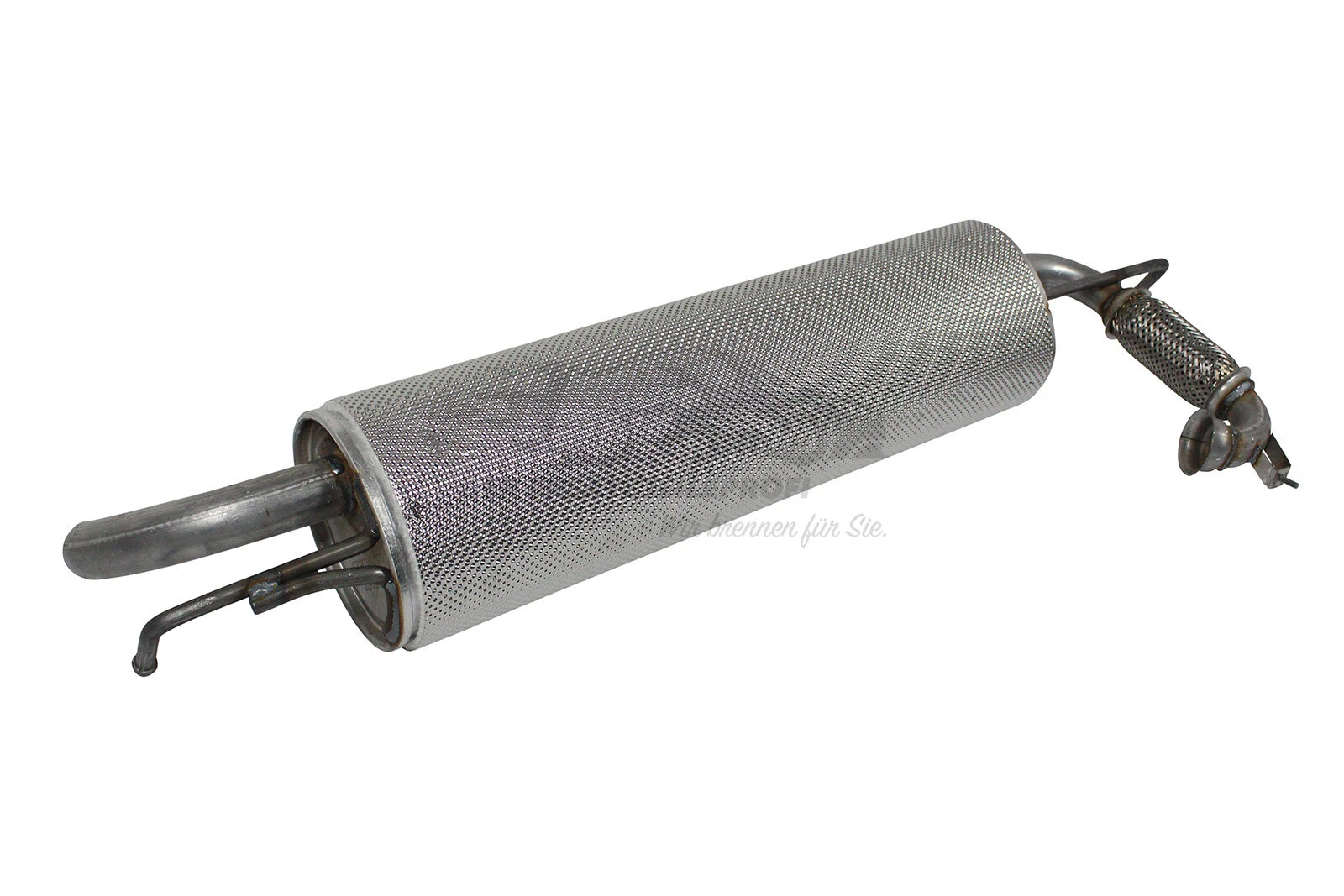

De Twingo maakte de laatste tijd wel een heel donker geluid. En nee, dat kwam niet door het sportsierstukje. De uitlaat bleek lek. (https://www.autoweek.nl/forum/threads/uitlaat-lek.12985/) Ik kon het echter niet vinden. Wat bleek, er zat een gat in de demper onder de glasvezel mat die fungeert als een soort hitteschild... Na het hitteschild eraf gesloopt te hebben was het duidelijk.

Alleen blijken die dempers voorzien van zo'n extra demper/hitteschild niet zo makkelijk te vinden. Ik heb er nu een in Duitsland besteld. Dúúr! Hopelijk is hij snel binnen. Voor nu heb ik het gat in de uitlaat even dichtgekit met een stuk aluminiumplaat en uitlaatcement, dus dat kan wel even, maar wel zonder het hitteschild. Die glasvezeltroep is echt smerig.

Dat is al snel dat ie kapot is. Ontwerpfoutje?
8 jaar en 183.000 kilometer, moah, kan gebeuren?
Ik denk wel dat die glaswol niet meewerkt. Daar gaat vocht inzitten en dan slaat de roest wel toe. Ik heb er toch maar weer een gekocht waar het omheen zit, het lijkt me toch iets van een geluiddemper of hitteschild.
Nou. Vandaag op mijn vrije dag de uitlaat vervangen. Wat een pokkeklus! Je kunt nergens bij, en de bout van de klem naar de katalysator was door iemand met grof geweld aangedraaid, die draad was helemaal kapot.
Maar goed. Na heel wat gefoeter, een schram op mijn voorhoofd en wat sneden in mijn handen zit de nieuwe erop (helaas zonder hitteschild, maar het is een Bosal en hij was een stuk zwaarder dan de oude dus het zal wel goed zijn).

Toch een bosal besteld? Was die ebay-er niet bereid om naar Nederland te verzenden, of was dat plaatje een leugen?
De bouten van demper naar katalysator zijn altijd een ellende.
Die rotten gewoon vast door de jaren heen omdat het gewoon flink heet wordt in dat gebied. De hitte tast het metaal ook aan. In veel gevallen is het de slijpschijf of de brander die de klus moet klaren. Als je pech hebt breekt zelfs de flens nog af.

Het was die uit Duitsland! Achja. Het zit iig! Net even testgereden op weg naar het Theater en hij klinkt gezond!
