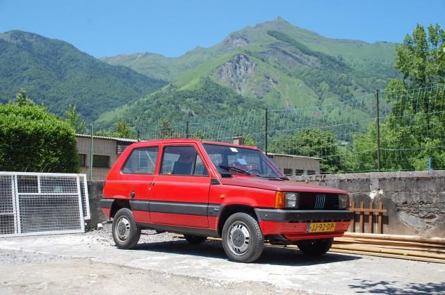

Nog een plaatje van de vakantie:
in Tracy-le-Val.

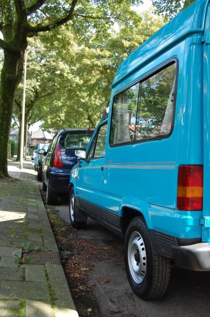

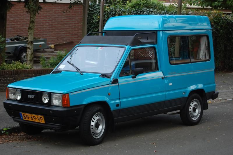

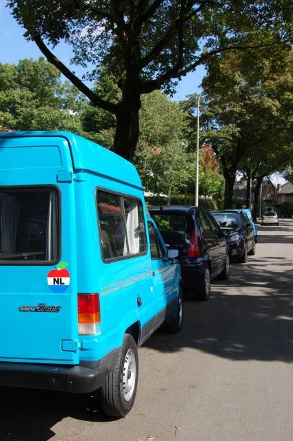

Vandaag met de Marbella even op pad geweest om wat onderdelen (oa zeldzame schuifraamrubbers!) voor de Trans op te halen.
in Nijnsel (of all places) nog even twee plaatjes gemaakt van de Marbella in werkoutfit (dwz: met dakdrager)
Ik heb gelukkig ook nooit last van vervelende weggebruikers. Maargoed, de langzaamste auto in mijn wagenpark loopt alsnog 160 en gaat van 0-100 in pakweg 15 seconden. Valt dus allemaal wel mee...
Die dakdragers zien er leuk uit, maakt hem erg stoer!
Het is een rekje wat van een Panda Regimental afkwam. Dat was een actiemodel in 4x4 look. Het heeft ook op de echte 4x4 gezeten.
Best wel zeldzaam dus.

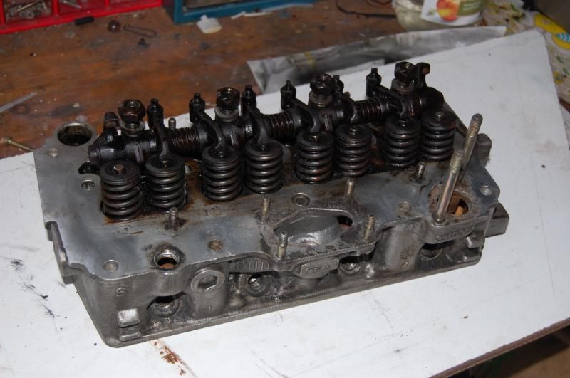

De Trans heeft 39 pk, bij een compressie van 8,8:1. Gezien het gewicht rijdt dat niet echt lekker, hij komt maar matig vooruit.
Daar gaan we dus wat aan doen. De standaard Panda 45, met precies dezelfde motor maar een compressie van 9,0:1, levert al 45 pk.
Dus ik ben te rade gegaan bij een ohv-903 meester, die mij wat tips heeft gegeven over wat hieraan te doen valt...
Vandaag heb ik dus wat onderdelen bijelkaar gesprokkeld die gaan zorgen voor wat meer pk's.
Ik ga een cilinderkop laten afdraaien zodat deze een compressie krijgt van circa 9,3:1, ipv de huidige 8,8:1.
Dat wil zeggen dat er van een bestaande kop, mits deze niet al eens gevlakt is, circa 0,6 +/- 0,1mm afgehaald gaat worden.
Dit zou moeten resulteren in een toename van de hoeveelheid pk's. Binnen het spectrum van de injectie zo'n 7pk.
Ik wil de kop ietsje flowen, zodat vooral de uitlaatgassen gemakkelijker kunnen worden afgevoerd. Niet te veel, maar een klein beetje.
Op deze foto, die ik van de meester op dit gebied kreeg, staat een voorbeeld van een dergelijke kop waar een volle mm (!) is afgehaald, en waarbij zowel de in-als uitlaatpoorten zijn bewerkt.

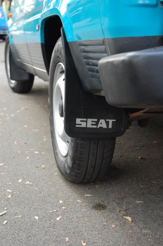

spatlappen:
wat een @#$@$% klus was dat. Die klemmen waarmee ze vastgehouden worden zaten zo strak dat ik ze praktisch niet op de auto kreeg...

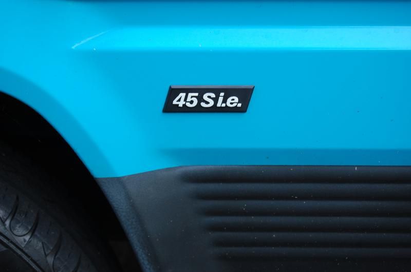

De 45 S i.e. bordjes vast geplaatst (toch maar wel :p) a la 4x4 op het achterscherm:
het resultaat:

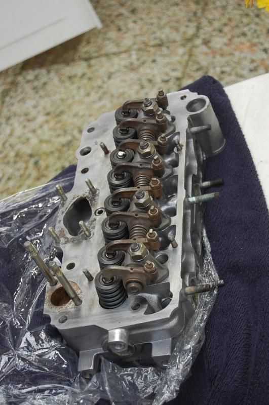

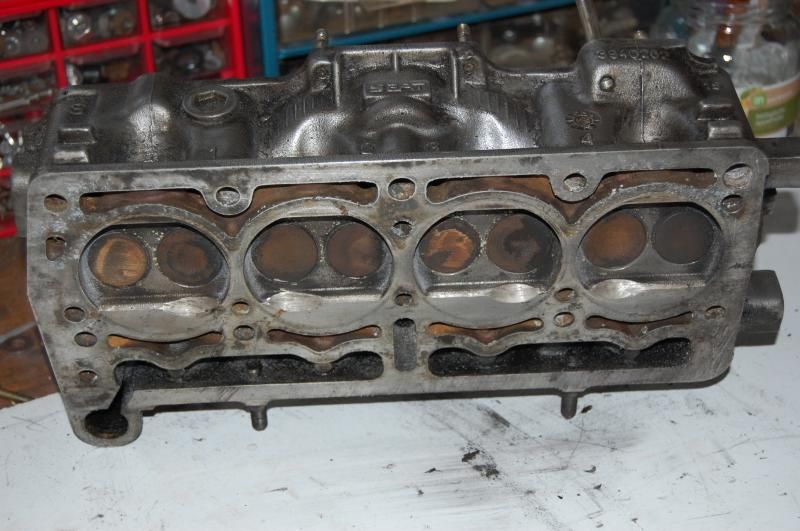

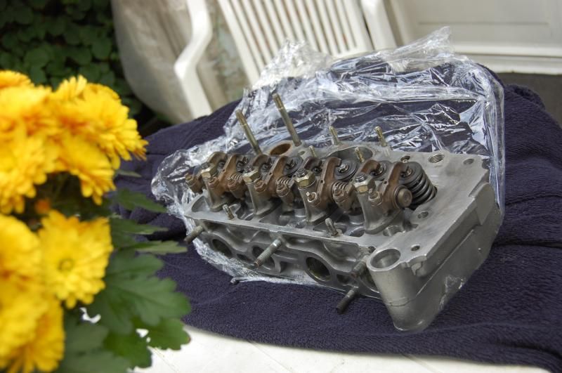

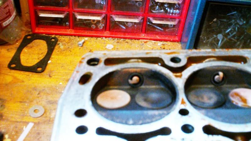

echte kopzorgen zijn het niet natuurlijk, maar ik heb het originele kopje (productiedatum 1983) tevoorschijn gehaald.
Dit wordt gereinigd, zoals gezegd flink gevlakt en de kleppen worden opnieuw ingeslepen.
Al met al zal dit, zeker met de goede verbranding door de injectie, moeten resulteren in een vermogenstoename die de Trans wel kan gebruiken.

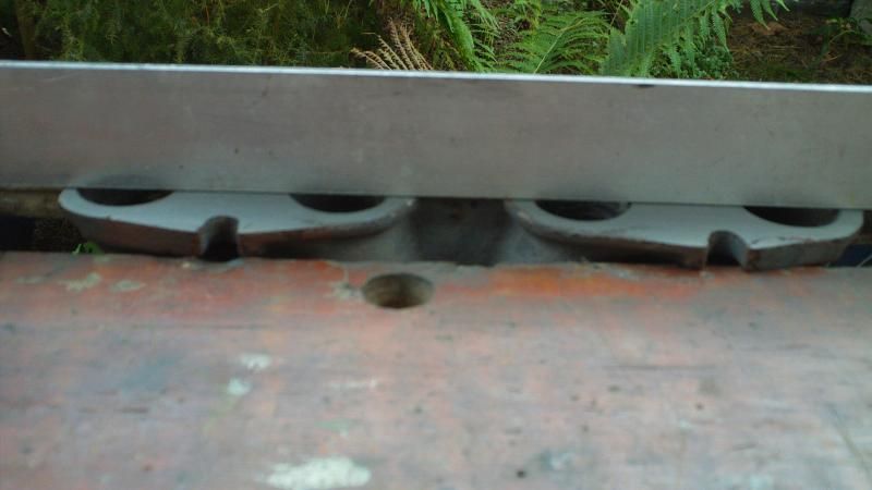

Na inspectie bleek dat de kop nog nooit gevlakt is, dus dat is positief met betrekking tot het afdraaien.

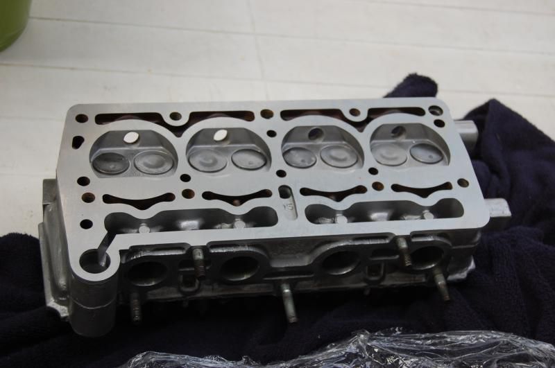

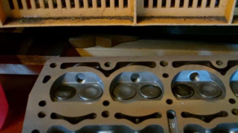

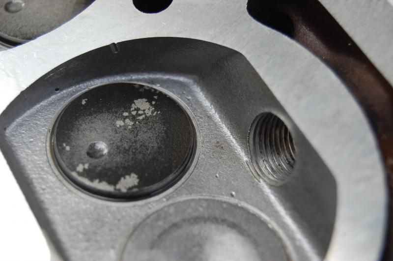

kopje is terug!
geheel gereviseerd, kleppen geslepen, zittingen gefreesd, klepgeleiders nagekeken, nieuwe klepseals...
En daarnaast opgeslepen tot 9,5:1 compressie.
Spannend hoor! binnenkort even oprijbokken lenen, want ik wil meteen het carter vervangen door één van een Panda 900. Dan meteen verse olie erin, anders is het nieuwe kopje weer vervuild...

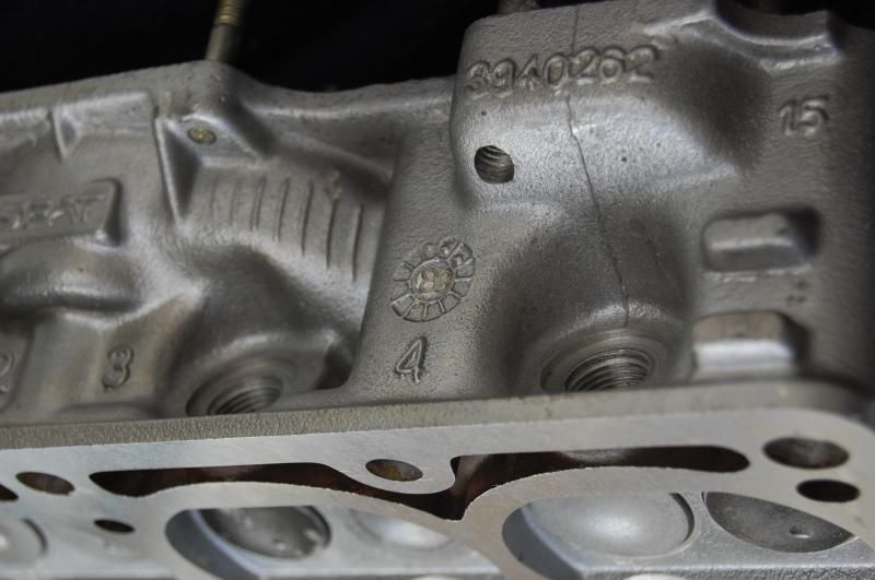

Ziet er knap uit Michiel. Alleen op de 4e foto vanaf het 4e bougiegat omhoog over het nummer 3040262 is waarschijnlijk een gietnaad en geen scheur?

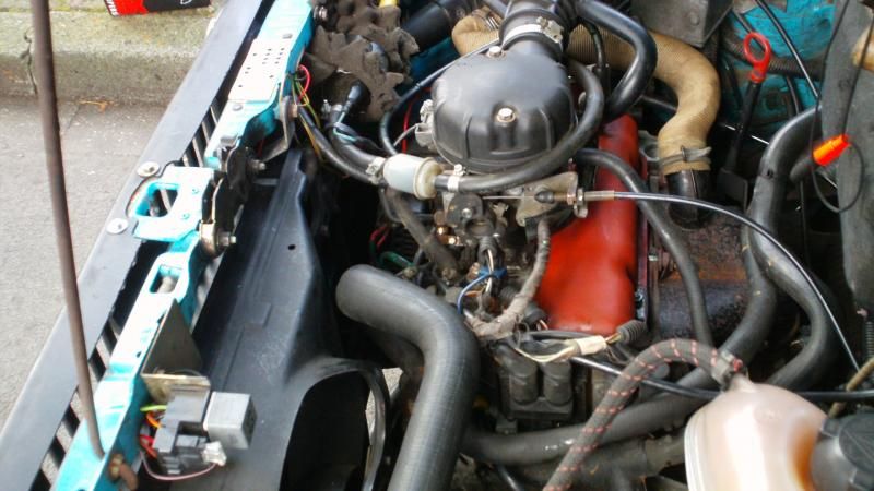

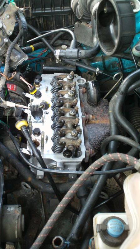

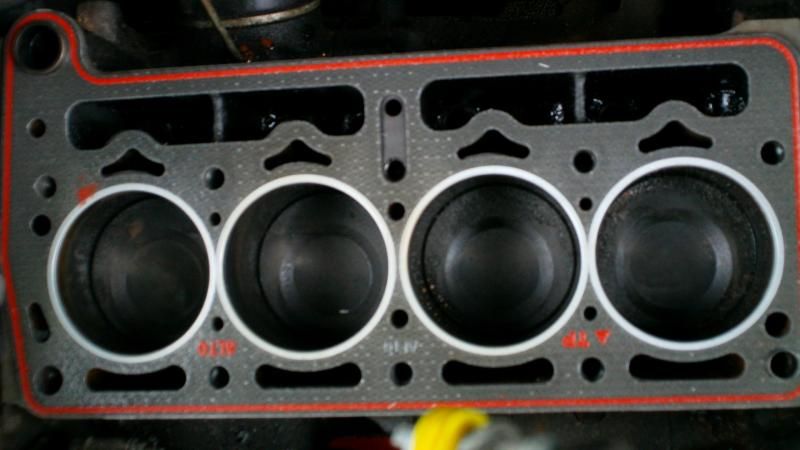

nieuwe kopje zit erop!

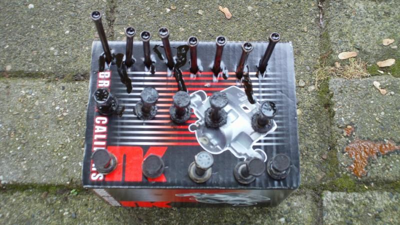

oude kopje (let op de hoogte boven het bougiegat)
nieuwe (let weer op, je kunt zien dat er flink wat af is!)

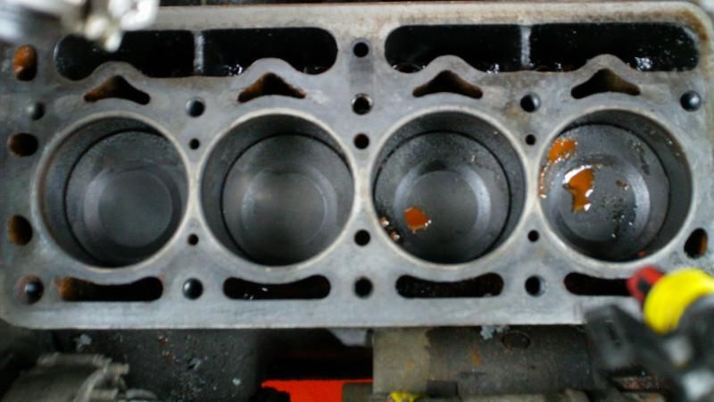

onderblok, kerngezond:
de boel netjes gesorteerd:

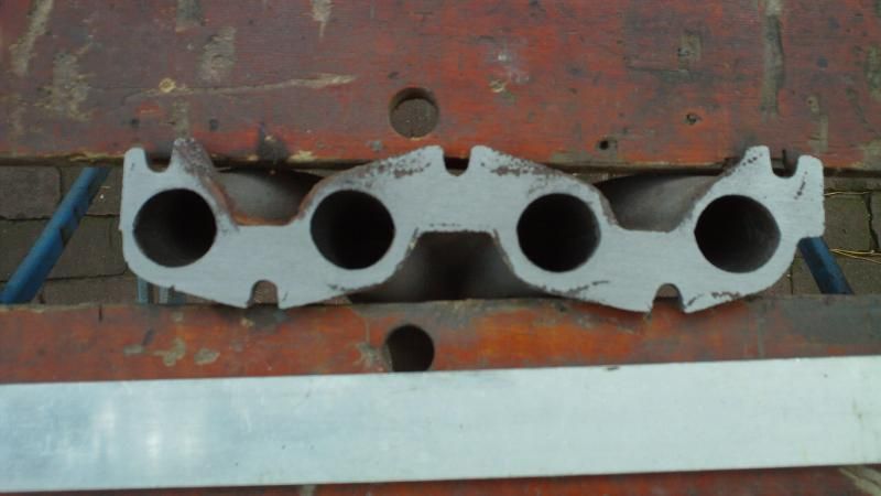

uitlaatspruitstuk vlakken:
nieuwe koppakking:

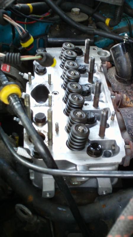

boutjes weer vast:
klepjes gesteld:
injector weer terug:
alles weer vast:

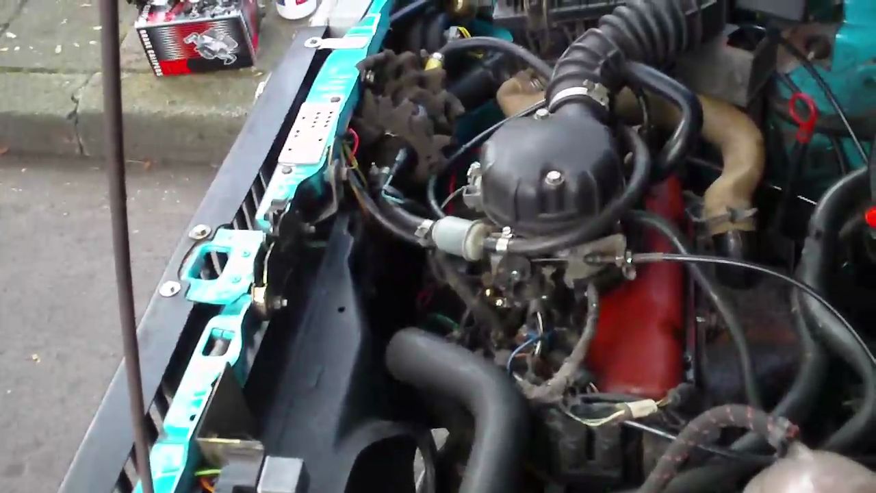

ook de sensor voor de temperatuurmeter werkt (dat wordt dus een meter, niet meer een lampje)
en hij loopt (filmpje) Tikt nog wel wat, dus dat wil zeggen dat er of wat loodvervanger in moet, of de kleppen nog strakker mogen. Nu, ze verbranden iig niet.
Zo, vandaag nog één klep bijgesteld die te ruim bleek, dus nu is de auto stil!
Verder het carter vervangen voor een van 'n 900, met nieuwe pakking, olie en filter. Nu hopen dat hij lek vrij blijft.
Dus nu is deze stap afgerond.

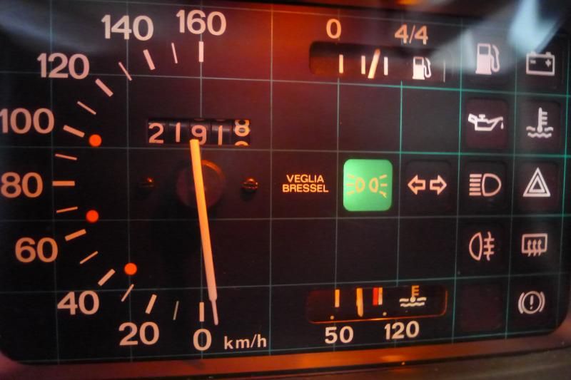

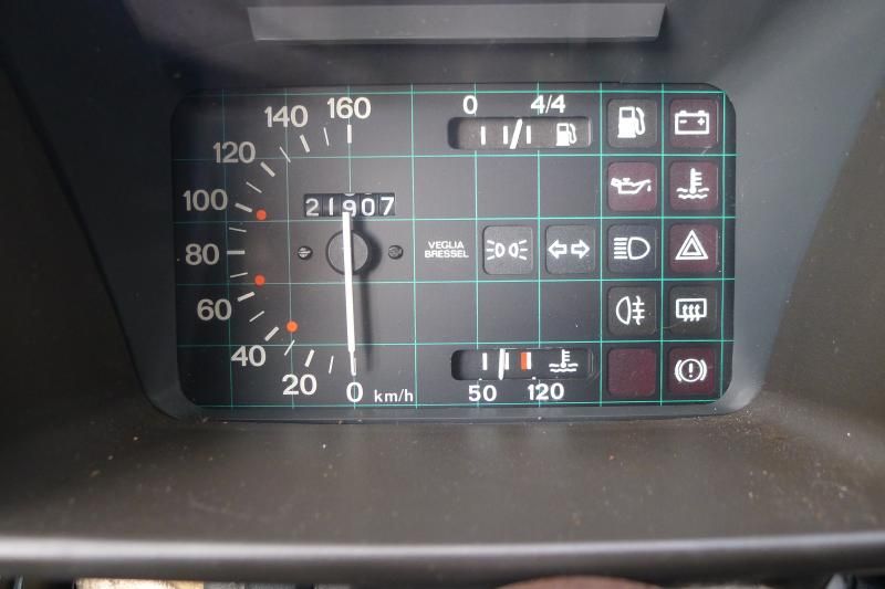

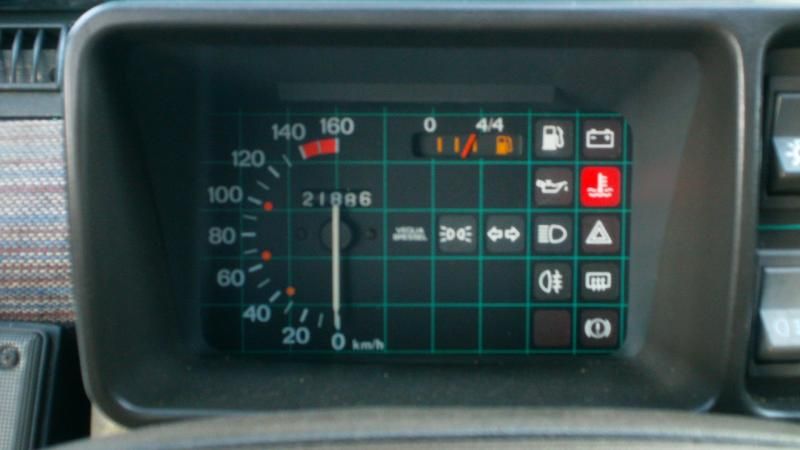

Vanmiddag mij nog even bezig gehouden met de temperatuurmeter in het dashbord.
Ik dacht dat ik wat draadbruggen moest maken, maar wat bleek, het schema wat bij de set kwam bleek precies gelijk aan mijn dashboard. Enkel twee draadjes omdraaien op de pinnen die naar het dashboard lopen en hij deed het meteen!
voor:
na:
meteen ook nog even de lampjes gecontroleerd.
Wisten jullie dat de verlichting bij een Seat Panda oranje is? Bij een OerPanda normaliter groen!
Keurig, Michiel. Met het metertje in het dashboard(y). De km stand komt bijna overeen met origineel.(y)(y):D
Ook perfect dat het rode toeren gebied is komen te vervallen voor deze aangepaste motor.(y)(y)(y):)

@Altai
de teller is dezelfde hoor! De foto's zijn niet op hetzelfde moment genomen.
De behuizing is standaard geschikt voor een koelvloeistoftemperatuurmeter, enkel het metalen afdekplaatje met de cijfers erop niet. Bij de set (nieuw) die ik kocht zat de sensor, het metertje en de afdekplaat. Die konden dus op de bestaande behuizing gezet worden.

Michiel, ik dacht wel dat dit de originele teller was. Dus plug en play zeg maar.
N.a.v. de opmerking naar rke: De extra hoge toeren dan zou er dus een groter rood vlak in de km teller moeten zijn?;)
