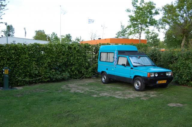

Nou, daar is ie dan, ik ben in Zeeland eens even gaan kramperen.
Ging prima, op een keihard bed na. Daar moet ik nog echt iets aan doen, want na één nacht al last van je rug hebben... nee, dat is niet de bedoeling. Dus middels de welbekende eiermatten (ja, die dingen zijn zachter dan je denkt, zal ik wat extra comfort gaan toevoegen).
Maar, verder dus alles goed. Kleine kacheltje werkt naar wens, kookgelegenheid en lamp werken goed. Dus wat dat betreft :)

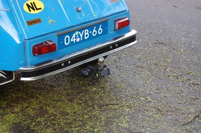

Trekhaak maar meteen op de Dyane gezet.

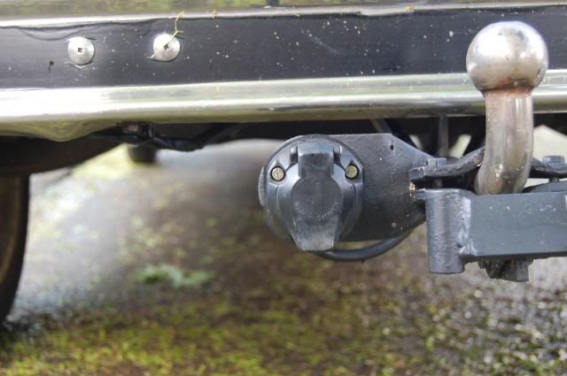

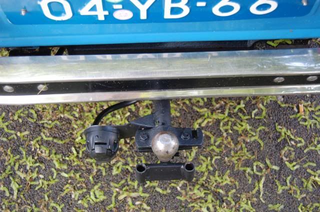

vanmiddag na de regen nog even de stekker en bedrading voor de trekhaak op de Dyane afgemaakt.
Functioneert allemaal prima. Mooie Hella stekkerdoos gebruikt. Veel beter dan dat waaibomending van CarPoint...

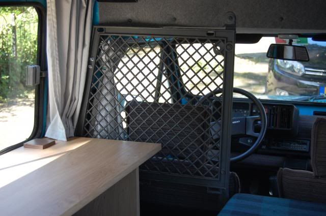

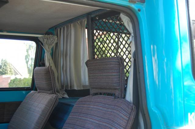

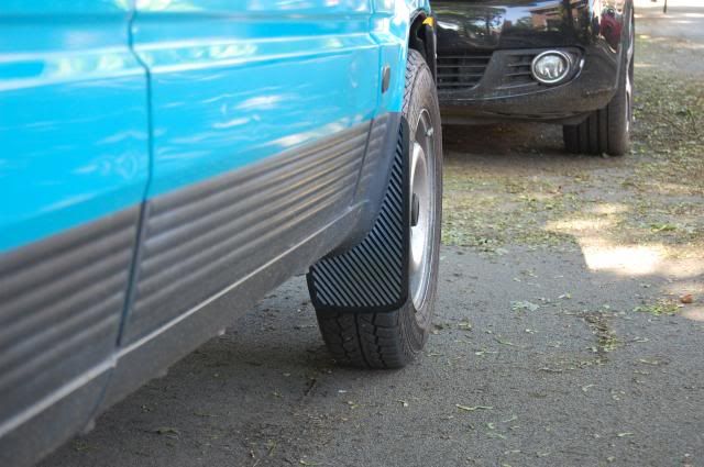

Vandaag met de Trans bezig gegaan. Van een bevriend Pandist (van de Panda 45 Diesel klikkerdeklik had ik wat Terra onderdelen gekregen.
Waaronder ruitjes met verwarming voor in de achterdeuren, het veiligheidsrekje achter de bestuurdersstoel en nog wat onderdelen.
Verder had ik zelf nog spatlappen besteld. Helaas zijn die voor de achterzijde nog in backorder, maar met een beetje geluk komen die er ook aan...
Vandaar het spul dus maar eens gemonteerd!
Het rekje heb ik trouwens wat moeten aanpassen, omdat hij anders tegen het bed aan zat. De metalen beugels waarmee hij vast zit staat er nu dus precies naast. Dus het hele uitklapgedeelte van het bed is gewoon bruikbaar.

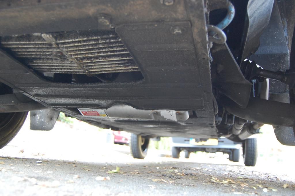

Dyane is een beetje in revisie, stuurkogeltje vervangen en afgesteld, alles doorgesmeerd, bandjes laten balanceren, en als kers op de taart vanochtend de auto even laten uitlijnen (wat ook geen kwaad kon...)
Stuiterdestuiter?
juist. dat was het rijgedrag van de Dyane. Alle bovengenoemde zaken waren rechtstreeks verbonden aan het feit dat de auto zo enorm trilde bij het rijden.
Helaas was het nog niet opgelost. Totdat mijn oog viel op een rare slinger in de achterband...
Tijdelijk een paar ver-over-datum Michelin banden geplaatst, getest: probleem weg!
Ofwel, volgende punten op het lijstje: nieuwe achterbanden (en een nieuwe uitlaat, de 1e demper heeft de geest gegeven en is lek...)

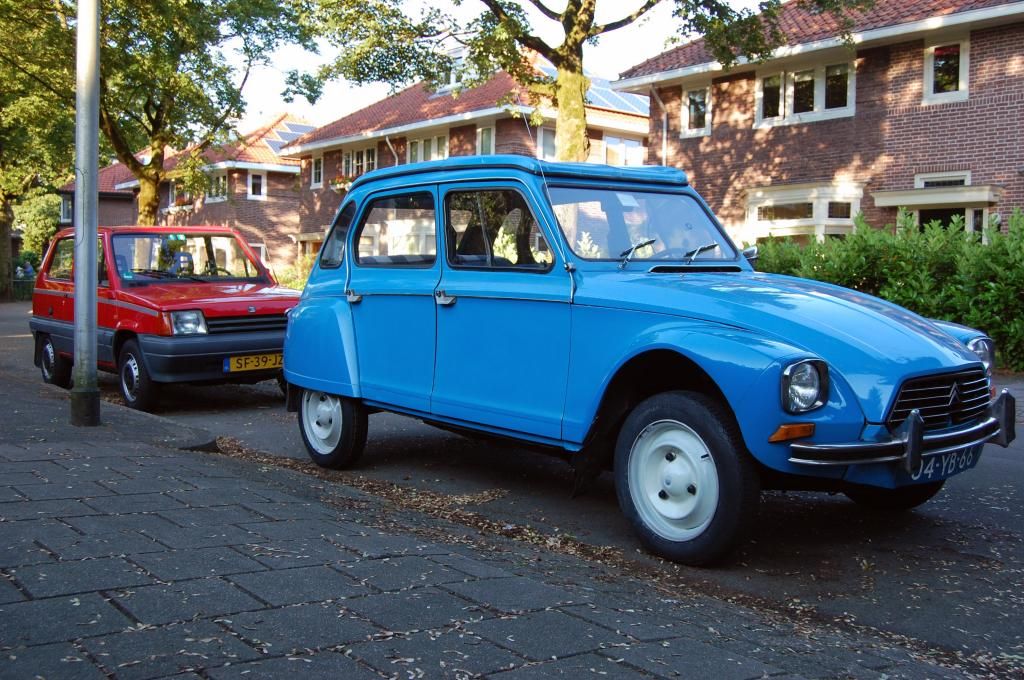

De Dyane is weer helemaal klaar. Na wat onderhoud in de vorm van stuurkogels, sporing en doorsmeren nu ook met nieuw rubber en velgen achter én een nieuwe uitlaat.
Kunnen we er weer even tegenaan - laat die vakantie naar Frankrijk over 2 maandjes maar komen. :)
Nee, bij een 2cv-speciaalzaak in Dronten. Die leverden de banden+velg gebalanceerd en wel voor een redelijke prijs, en zonder verzendkosten. En aangezien ik ook de uitlaat nodig had kwam dat goed uit.
