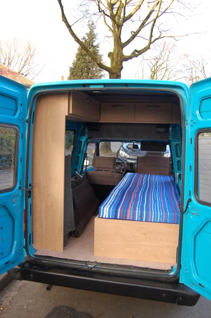

zo, na veel passen meten en vooral nadenken over de constructie een begin gemaakt aan de camper-inrichting. Het begin van de bovenkastjes is er!
Tijdens het rijden wringt de boel altijd iets, een magneet zal als ie iets verschoven wordt makkelijk(er) loslaten.
Maar de praktijk zal het leren en een kogelsnappertje is er zo bijgezet.
Greetzz Renate.
Uniek wagentje en zo'n minicamper is natuurlijk geweldig! Het ziet er allemaal erg leuk uit, maar er is één ding dat ik niet snap: waarom scharnieren de klepjes van je kastjes niet aan de bovenzijde? Op die manier blijven ze makkelijker dicht en je kunt ook nog eens eenvoudiger bij de inhoud.
Als het klepje naar beneden scharniert kun je alles met één hand doen: klepje openmaken, iets eruit/erin doen en klepje weer dicht.
Als het klepje naar boven scharniert moet je het klepje vasthouden of er een uitzet mechanisme op maken.
De eerste oplossing is de eenvoudigste, de lichtste en de goedkoopste.
Greetzz Renate.
Of een gasveer of iets dergelijks, maar dat is ook een dure oplossing, die ook weer ruimte kost.
Net even blokje gereden (want ik heb de kachelradiateur toch maar vervangen, ding bleef stinken) en tot op heden blijven de kleppen dicht. Ik moet ook best hard trekken om ze open te krijgen, dus ik denk dat het wel voldoet. We gaan het zien :p
Verder vanmiddag de kastdelen ook aan elkaar vast gezet, en aan de auto, dus nu kan het er ook niet gemakkelijk meer uit. Verder ook nog wat bedrading aangelegd en twee speakers onder de voorste kastjes gehangen. Leuke 13CM jaren 80 opbouwspeakers met een prima geluid. Weer een stapje verder!
Is het overigens bewust dat je 'staande' plank aan de achterkant zo zit? Op dat voorbeeldfotootje zit dat anders, en op deze manier ontneem je wat zicht naar achteren. Is het niet handiger om die plank in het midden iets smaller te maken?
Leuk project! Blijf ik zeker volgen, want ik ga binnenkort zelf met een busje aan de slag. Ik weet nog niet of ik voor een volledig camper interieur ga of voor de gelegenheid een matras achterin gooi. Maakt de bekleding veel verschil in geluid?
Ik had dezelfde vraag.
Volgens mij is er tussen het deurtje en de staande plank nog iets ruimte: Bewust om nog iets aan deze plank te hangen? Dit ten koste van het zicht naar achteren?
Wat een reacties allemaal :D
Wat betreft de staande plank, deze neemt inderdaad 10 cm van het zicht weg. Maar, de reden dat ik hem niet heb ingezaagd is de sterkte. Een probleem bij de 'originele' campertjes was dat de bovenkastjes daar de neiging kregen te gaan hangen. Omdat ik dat wil voorkomen heb ik dus een rechte staander genomen. In de praktijk merk je er niet veel van. De middenstijl van de achterdeuren ontneemt meer zicht :)

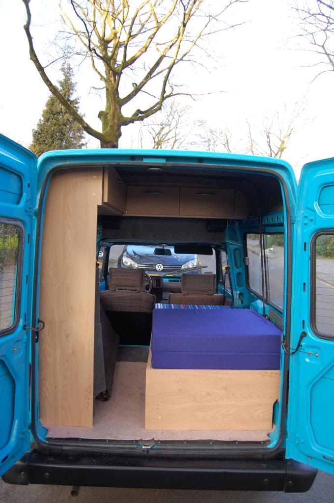

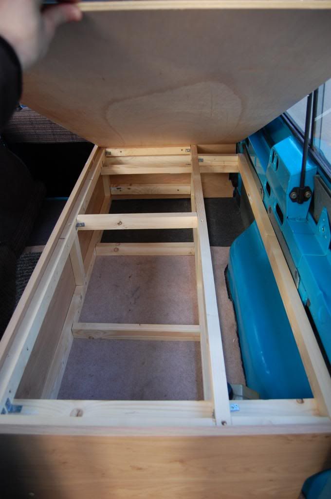

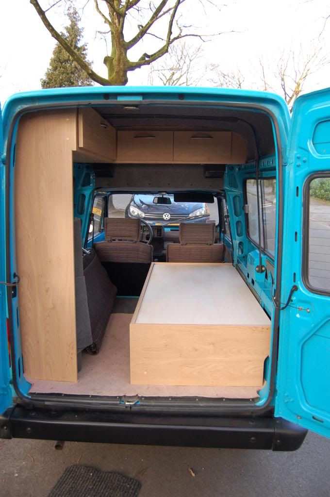

Ik ben weer verder gegaan vandaag, en heb het bed in elkaar gezet. Eerst een frame gemaakt van vurenhouten balkjes en daar tegenaan wederom meubelplaat. De bovenplaat wordt aan de achterzijde een deksel, zodat er bijvoorbeeld bagage in kan.
het frame:
2 meter bed!
met de voorstoel in rij-stand
zonder matras
bergruimte
Zo dat is een dagje doorwerken zeg!(y) Ik ben zeer onder de indruk.
Dat ziet er keurig uit. Ik had het origineel voor ogen en daarom had ik mijn vraag over het zicht naar achteren gesteld.
Goed dat je het origineel laat voor wat het is...
Uitermate nieuwsgierig lees benieuwd naar het verdere verloop komen de volgende vragen op:
Is de lange bak naast/boven de rechterwielkast niet te lang/ te groot. Als je de gordijntjes dicht wil doen en met een knie of iets dergelijks geef je een puntbelasting in het midden boven die bak is er dan niet het gevaar dat je door de plaat heen gaat? Of komt daar nog een dwarsbalkje tussen of aan de onderzijde van de plaat (wel de steun maar er blijft wel een groot bergvak beschikbaar)?
In het topic van Renate werd de Calimera VW camper opgeknapt en daar was zichtbaar gemaakt dat er veel isolatiemateriaal tussen de binnen- en buitenwand was geplaatst. Het kan volgens mij nogal koud worden in een dergelijk blikken hutje of koud aanvoelen als de wind op de slaapzijde (zijwand) staat. Ga je nog isolatie aanbrengen nu je er nog bij kan komen?
Bij het origineel meen ik te zien dat er een uitschuifslaapbank staat. Iets smaller, in ingeschoven toestand dan nu gemaakt wordt en er is aan de andere zijde een wasbakje/kookplaat met een afgeschuinde zijkant/ terugliggende voorkant van het was/kookmeubel. Ben je niet bang dat je de verticale staander bij herhaling uit de bak trapt bij het uitstappen? Nu lijkt het op de foto erg smal te worden.
Ik pas inderdaad wat zaken aan aan eigen smaak/wens.
Origineel was het bed inderdaad uitschuifbaar tot onder de tafel. Ik ben gaan meten en heb op dat moment besloten een iets breder bed te maken (10 cm) wat vast gemonteerd is. Het 'gangpad' wordt dan inderdaad iets smaller, maar ook daar verander ik iets: het tafelblad wordt bij de instap wat kleiner (ter grootte van de staander) en loopt naar het midden toe uit. Op die manier heb je een tafeltje waaraan je kunt eten, en links daarvan een kookplaatje (aan de achterdeurzijde) Het wasbakje komt er niet in (water en hout vind ik nu niet echt een geweldige combi ;) )
Je stapt nu in ieder geval gemakkelijk in. De staander zelf zit vast aan de carrosserie, dus ik moet wel heel lomp zijn wil ik die los trappen :p
Wat betreft het bed: wat je zegt klopt, ware het niet dat het bed nog niet vast zit. De balk boven de wielkast wordt nog aan de carrosserie vastgezet, net als aan de onderzijde. Daar zitten gordelbevestigingspunten. Afbreken is dan niet mogelijk. De bak onder het bed zelf wordt nog geheel geïsoleerd, net zoals het metaal onder het raam.
Kijk, zo hard werken en nog tijd hebben om snel een antwoord te dichten(y)(y). Goed over nagedacht, ik had eigenlijk niet anders verwacht.
Ok, een smaller gangpad en een taps/smal tafelblad wat breder uitloopt naar de rugleuning van de voorstoel. Maar ben je niet bang dat je met je knieën in de problemen komt. Op het origineel plaatje met de smalle/ ingeschoven bank heeft de hoofdpersoon niet veel "speelruimte". Of maak je het werkblad iets hoger of opklapbaar?

Ha, nou, mijn knieën zouden als het goed is precies onder het tafeltje kunnen wanneer je je benen strekt. Heel ruim is het niet natuurlijk.
Ik hoop eigenlijk ook gewoon buiten te kunnen eten :p

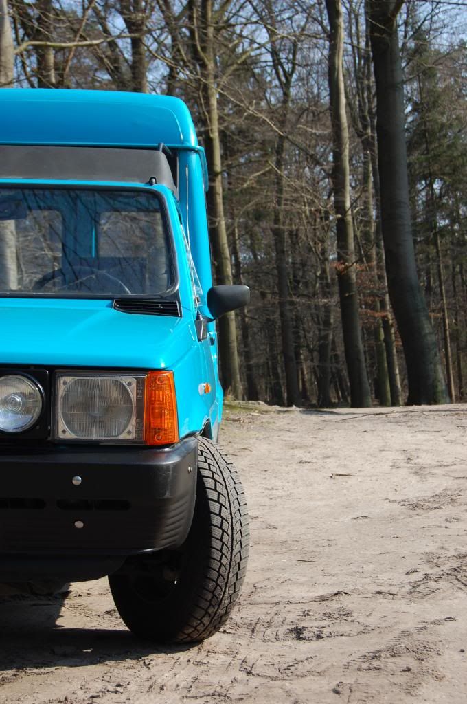

Ik kan het op de foto's niet zo goed waarnemen, maar is een Trans de personenwagenversie van een Terra?
Over de Trans: dit is de bestelwagenvariant van de Seat Panda, gebouwd van 1982 tot 1986. De opvolger op basis van de Marbella is de Terra.
Beiden zijn er in dichte en open versie geweest. Deze is dus een open versie (=kombi).
Het betreft een origineel Nederlands (grijs) kenteken.
