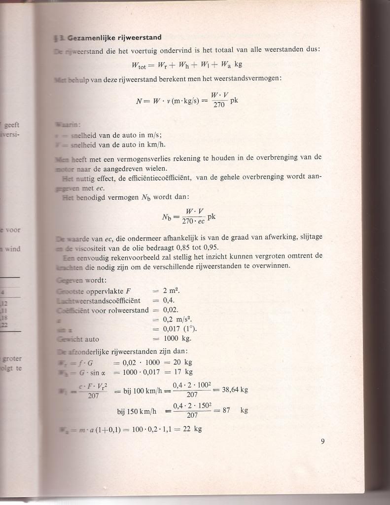

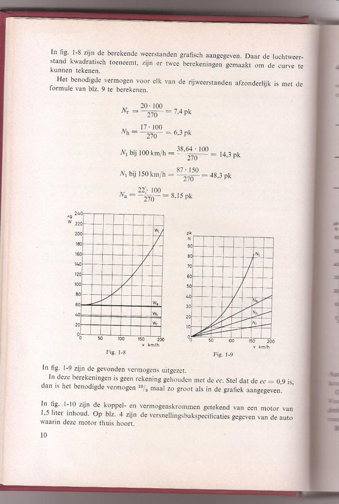

Hier heb je je bewijs.

Hansyii zei:
Welk bewijs? Dat je een handboek kan inscannen maar niet kan toelichten?

"Het rolvermogen hangt af van :
1. het gewicht van de auto in N
2. de rolweerstandscoëfficient van de band/wegdek
3. de voertuigsnelheid
In formulevorm: Pr = Fn ¤ ¹rol ¤ v (Watt) waarin
- Pr = rolvermogen in Watt
- Fn = voertuiggewicht in N
- ¹ rol = rolweerstandscoëfficientcient (gesteld op 0,0125)
- v = voertuigsnelheid in m/s
Leer juist interpreteren Hansyii - je maakt er een klucht van.
Leer uit je handboek Hansyii - je maakt er een klucht van.
Dat ik de rolweerstand bij stadsverkeer 'een grotere factor' benoem dan luchtweerstand wil niet zeggen dat deze bij 100km/u nihil is - integendeel!
Jij trekt een zelfde lijn tussen 600kg en 1600kg met als enige belang de luchtweerstand en daaruit enkel de weerstandscoëfficiënt zonder de relevante oppervlakte in rekening te brengen. Wel het boekje - niet de kennis dus.
Typerend Hansyii.
