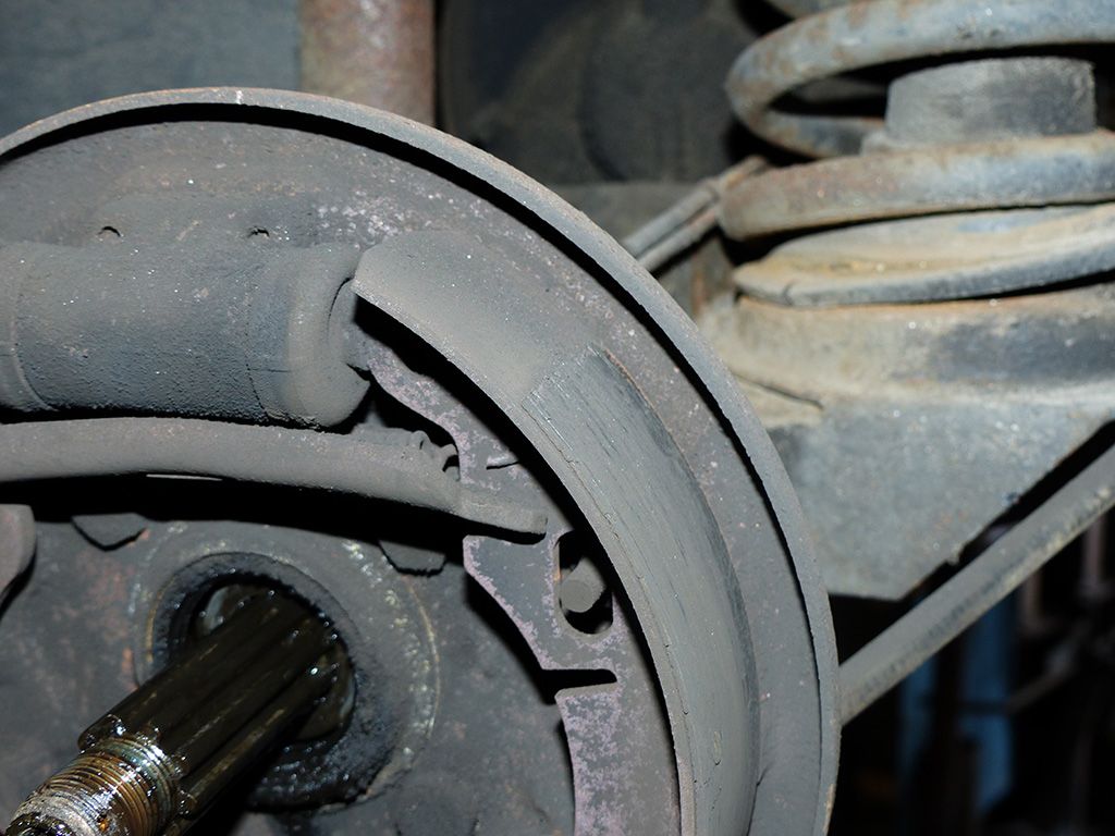

Hmm, niets te ruiken onder de motorkap. Maar even voelen aan de wielen dan. Voor: goed, links achter: goed, rechts achter: De verklaring waarom wij ineens een aantal dagen 30 graden zomer hebben meegemaakt. Dat is allemaal te danken aan mijn trommelrem achter. Niet aan te raken zo heet dat het was.
Bij nader onderzoek kwam ik erachter dat de remcilinder niet meer vanzelf terug wou schieten nadat er op de rem werd getrapt. Eruit wel, erin niet. Muurvast zelfs.

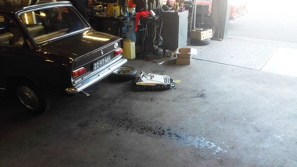

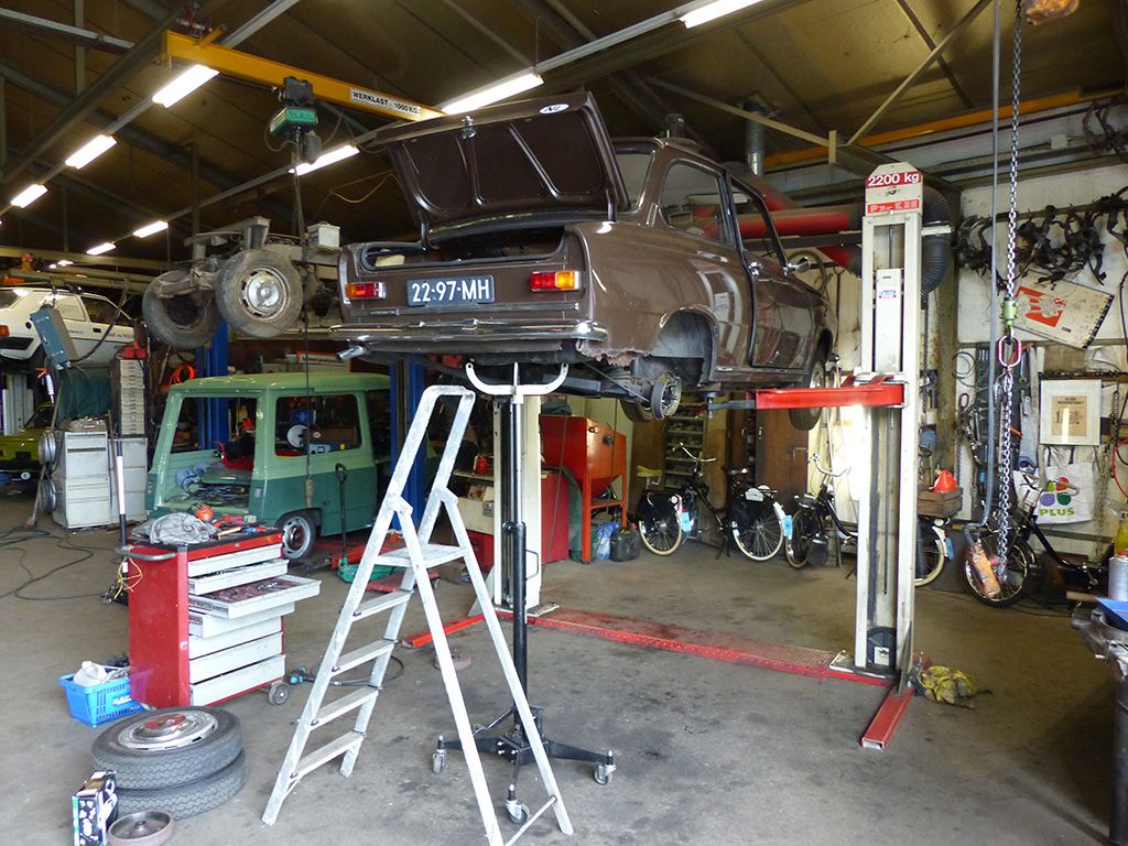

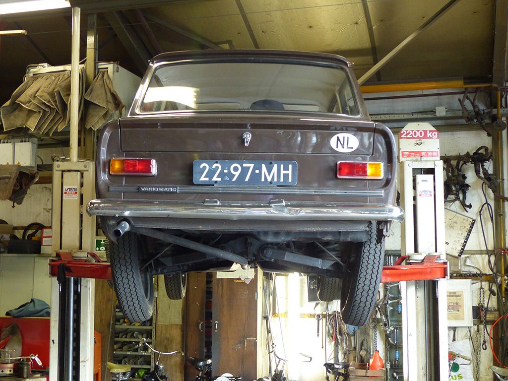

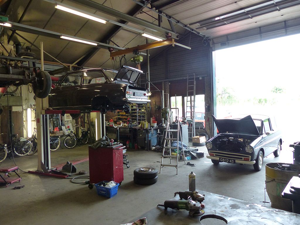

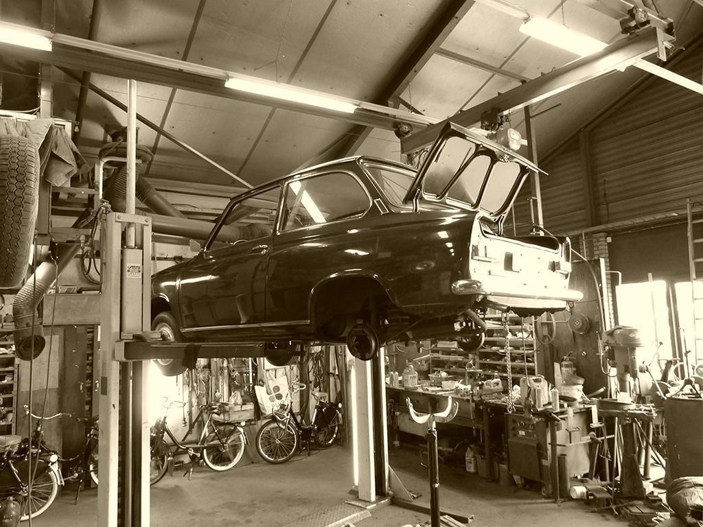

Die vrijdag rond een uur of 10 kwam ik langs.

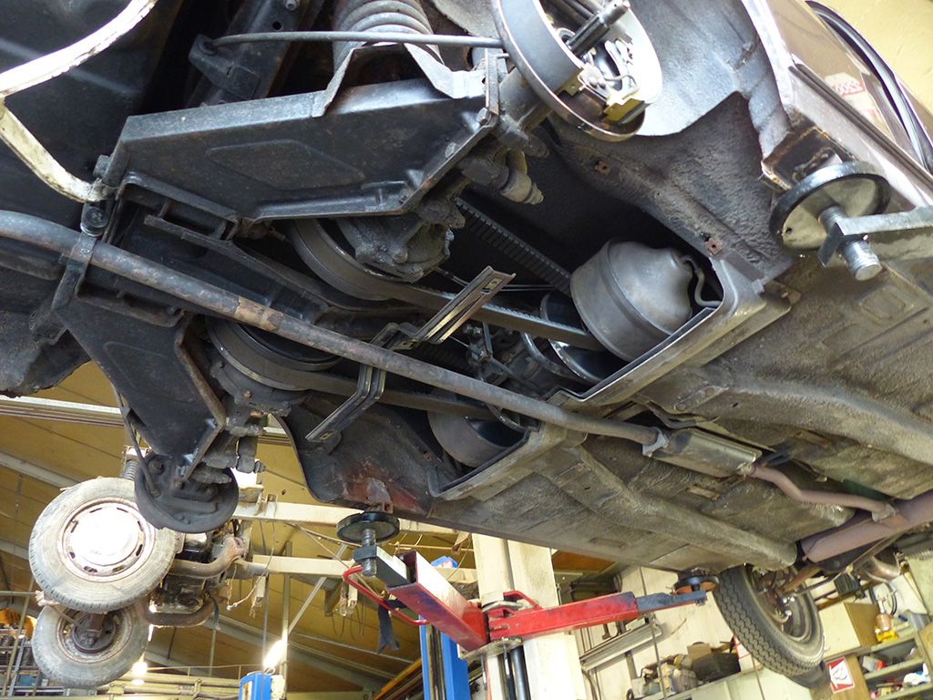

Dafjes eruit, en m'n bruine stuk trots op de twee-kolommer.

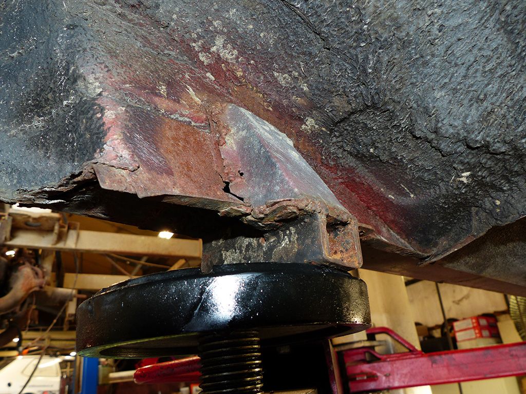

Dit is pas de eerste keer sinds de aanschaf dat ik mijn Daf op een brug heb gezet en de bodem kon bekijken. Dus maar gelijk even een blik geworpen.

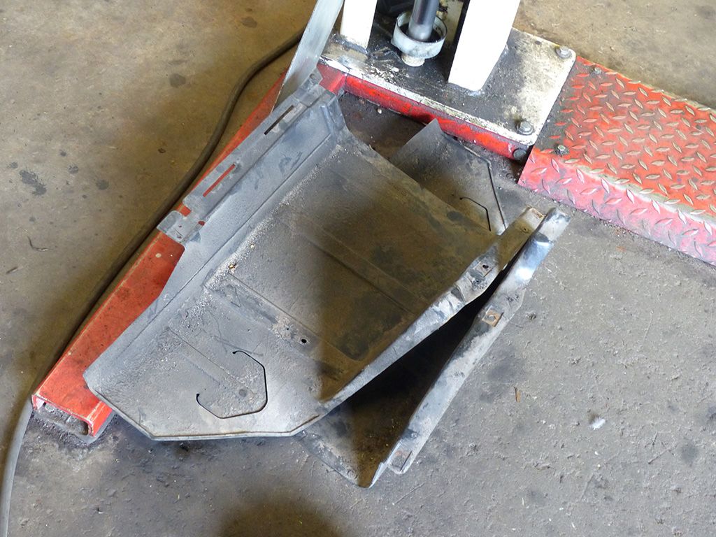

Oooh wat mooi dit. Echt professioneel. Zijn dat wel CE gekeurde popnagels?
Wat ik nogal bijzonder vind is dat deze plaatjes d.m.v. popnagels zijn vastgezet, en vervolgens de kriksteunen aan deze plaatjes zijn gelast. o_O Hoe hebben ze dat in hemelsnaam verzonnen?
Niets mis met die kriksteunen. Dat zwarte is tectyl hoor, echt geen gat!

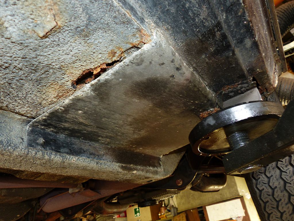

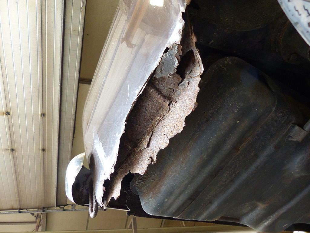

Oja, en die kontjes,
Hang mijn bijbal in de mosterd wat ziet dat er mooi uit. Zeer aerodynamisch.

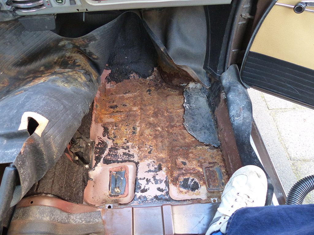

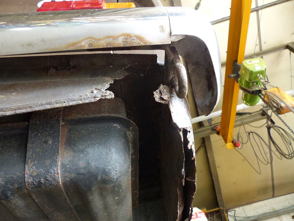

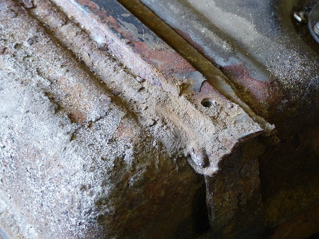

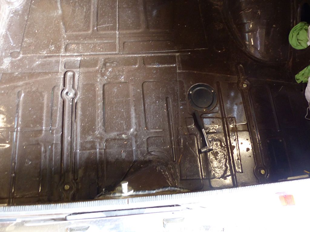

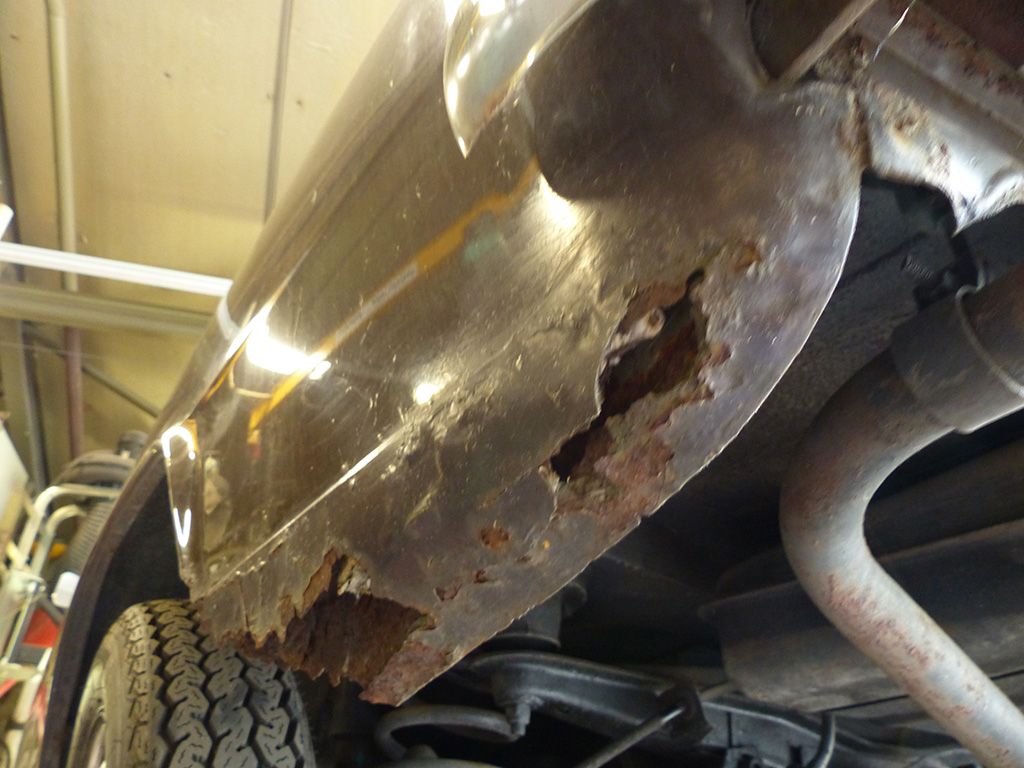

Andere kant is half zo ver vergaan. Er zit iets zachts in dat gat zodra je erin voelt. (wat een smerige uitspraak Robin)
Ik vermoed dat er een nest zit van een stuk ongedierte ofzo. Daar kom ik later wel achter.

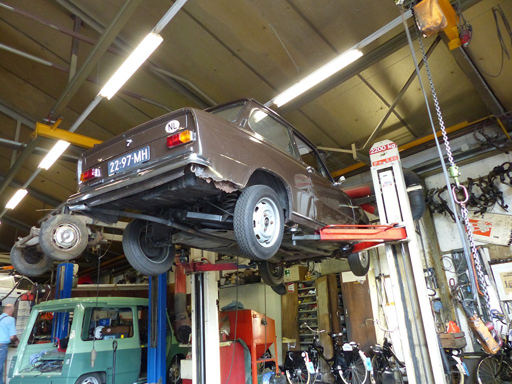

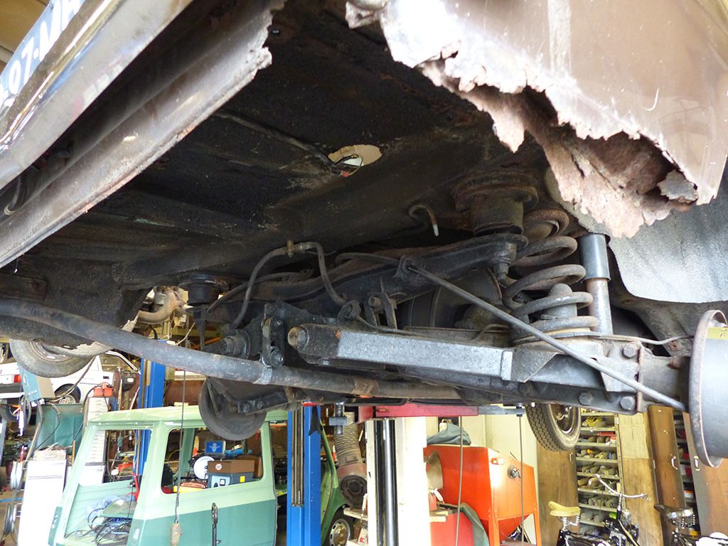

Zo over het algemeen zijn de meeste attributen onder de wagen nog netjes, maar het plaatwerk hoort thuis in de geschiedenisboeken. En helaas is dat gepopnagelde stuk beunwerk een APK afkeur punt. Ojee.
Ik wou eigenlijk pas na de APK dit aanpakken. Nu komt dit laswerk er ook nog bij. Binnen een maand moet ik nu zien te regelen dat dit normaal gelast wordt. Hopen op dat mijn oom binnen zo kort tijd dit kan doen.

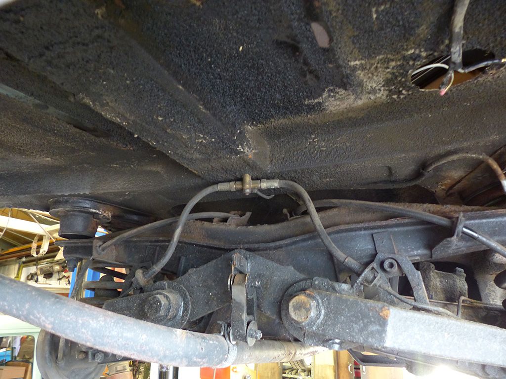

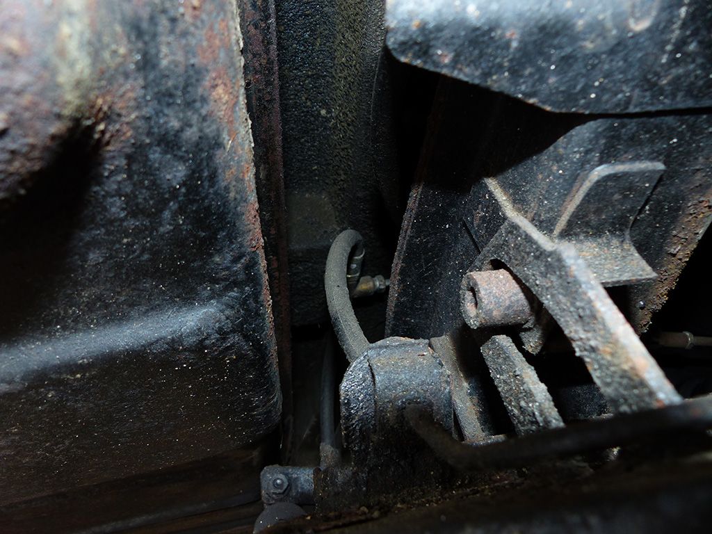

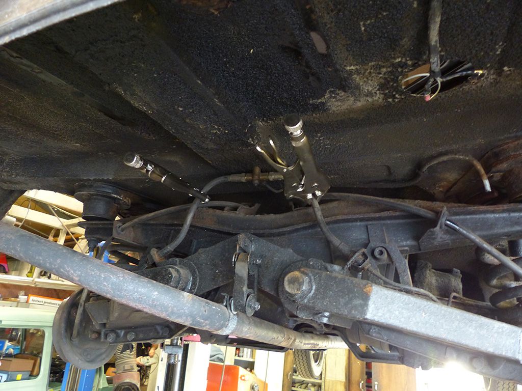

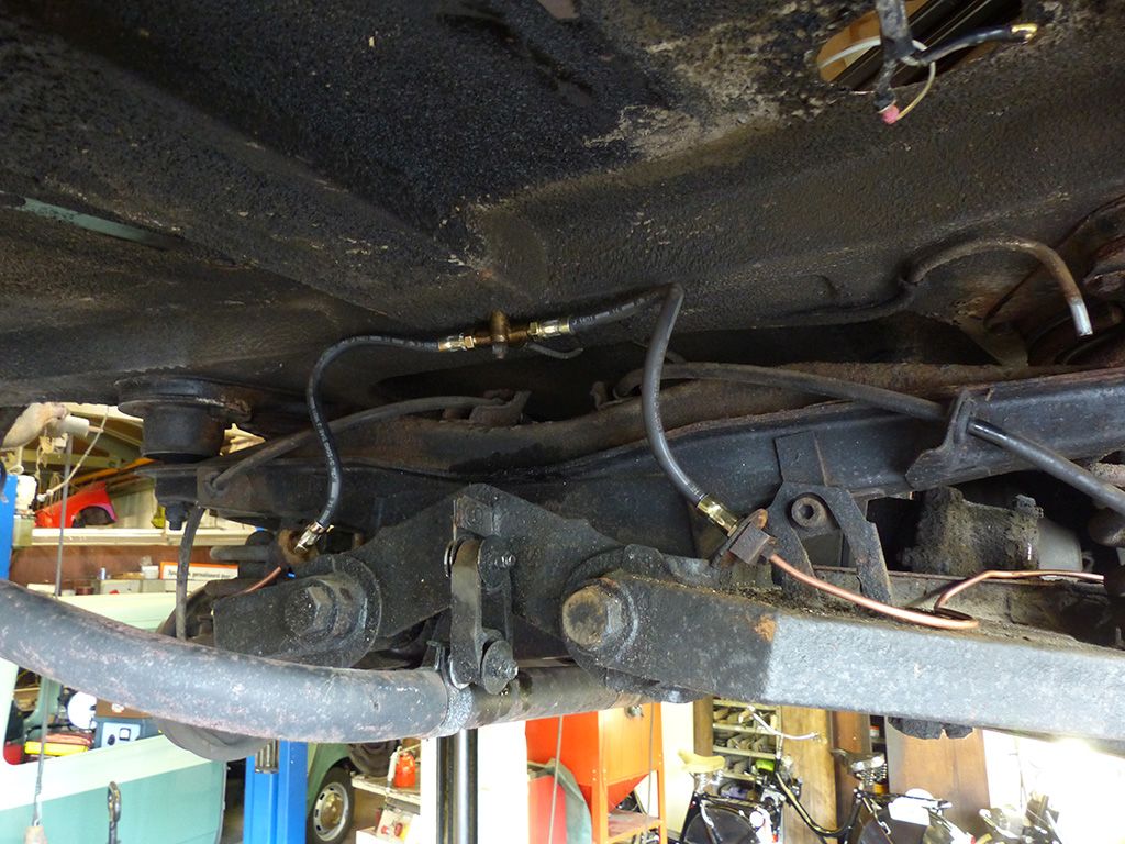

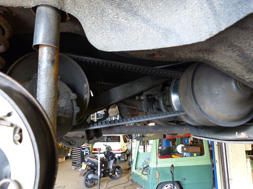

Kijk, daaro zitten nou die remslangetjes:
Wanneer mensen praten over de plek waar de zon niet schijnt, dan praten ze hierover.

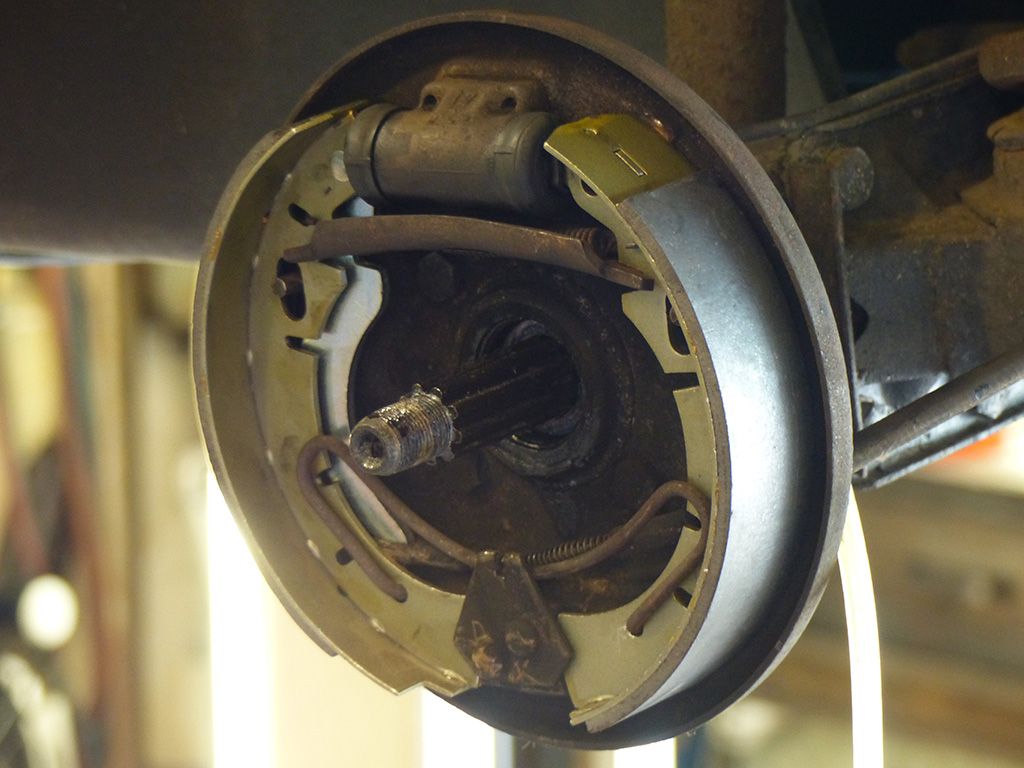

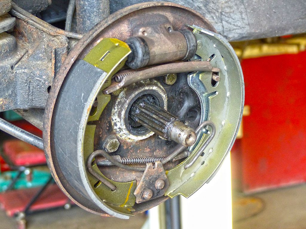

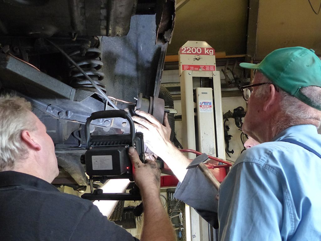

Maar eerst even de remcilinders nogmaals checken zodat Fred het ook kon zien.
Wiel eraf en yahtsee!

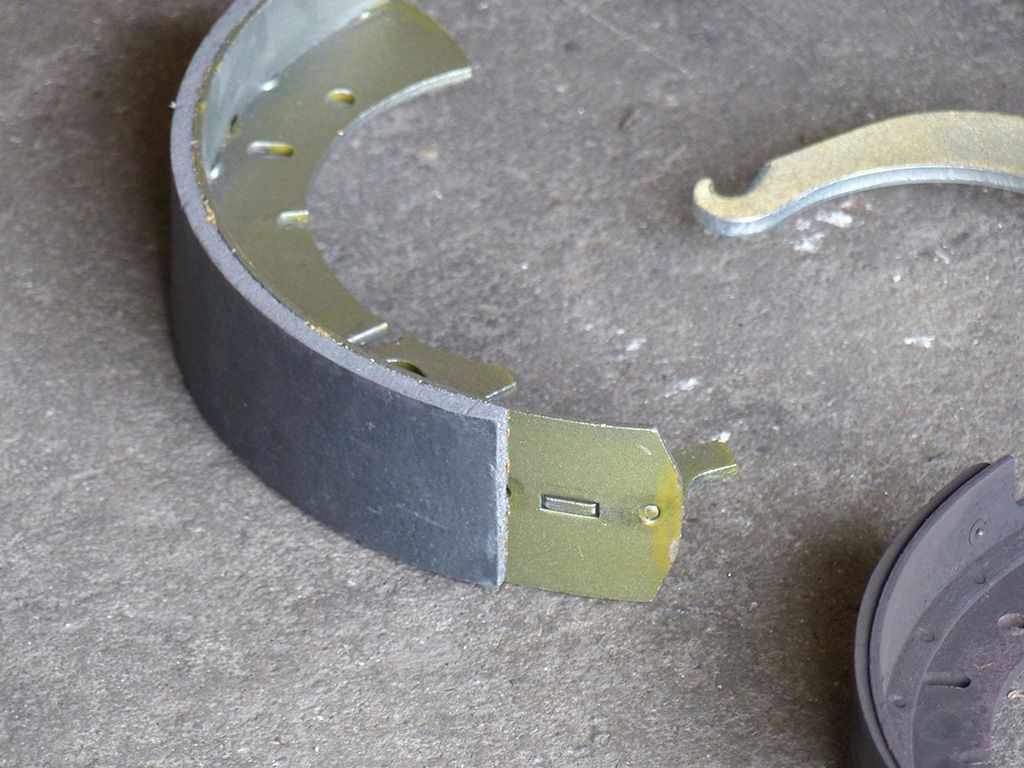

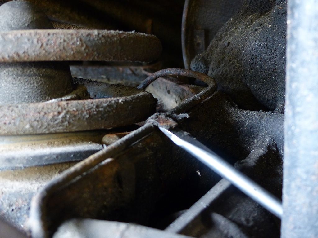

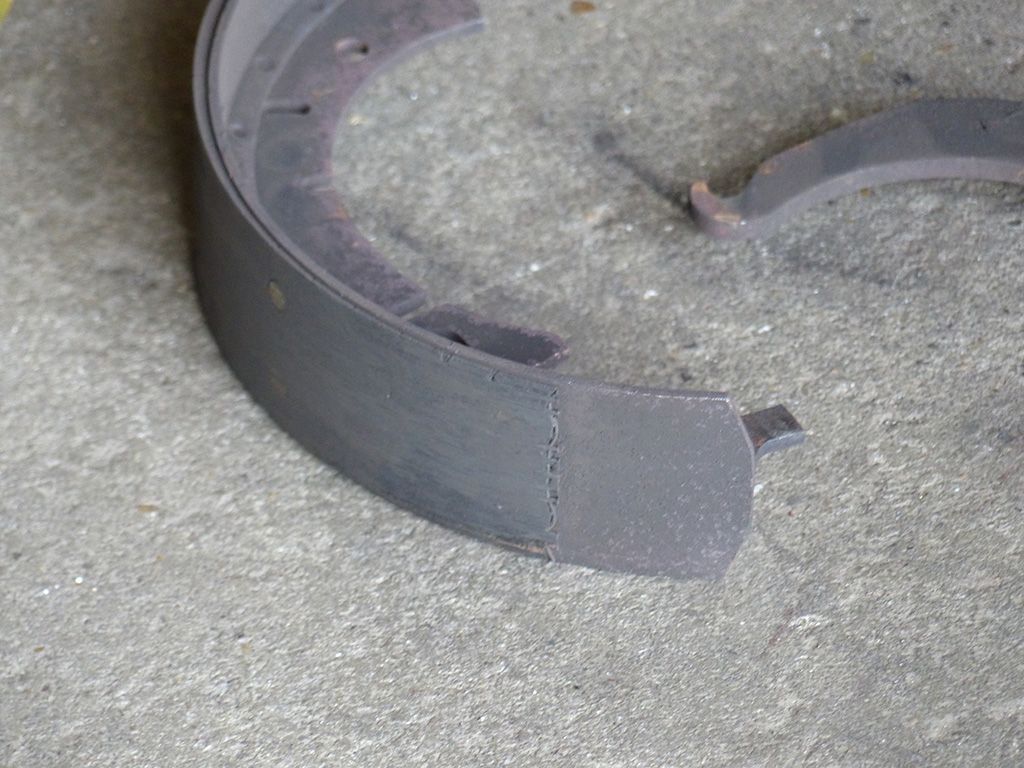

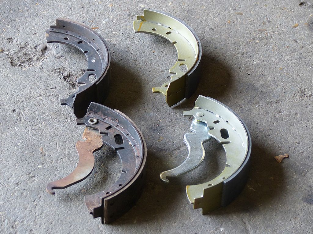

1 remschoen was redelijk beschadigd. Na een korte inspectie hadden we al gauw door dat de remcilinder zelf in nog zeer goede staat verkeerd. (voor de verandering)
Dan moet het wel de remslangetjes zijn.

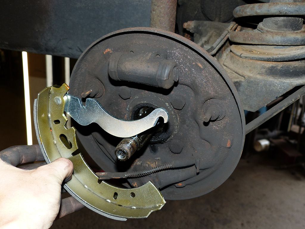

Toch werd het mij aangeraden om maar gelijk de remschoenen te vervangen voor die nieuwe die ik een poosje terug in huis had gehaald. Zo gezegd, zo gedaan.
Het verwisselen van remschoenen is volgens mij te vergelijken met de eerste keer het bed delen. Je klooit maar wat aan, zit maar wat te trekken, komt erachter dat wat je doet totaal nergens op slaat dus probeert het via een andere positie wat uiteindelijk resulteert in dat alles er onverwacht uit schiet en je de onderdelen tot achter de kast vandaan terug moet zoeken, maar wel na deze eerste keer het in de toekomst normaal kan doen zonder amateuristisch geklooi.
Bij Fred kreeg ik dus de schoentjes er iets vlotter af dan toen bij mijn initiële inspectie langs de weg.
En de nieuwe er weer op:

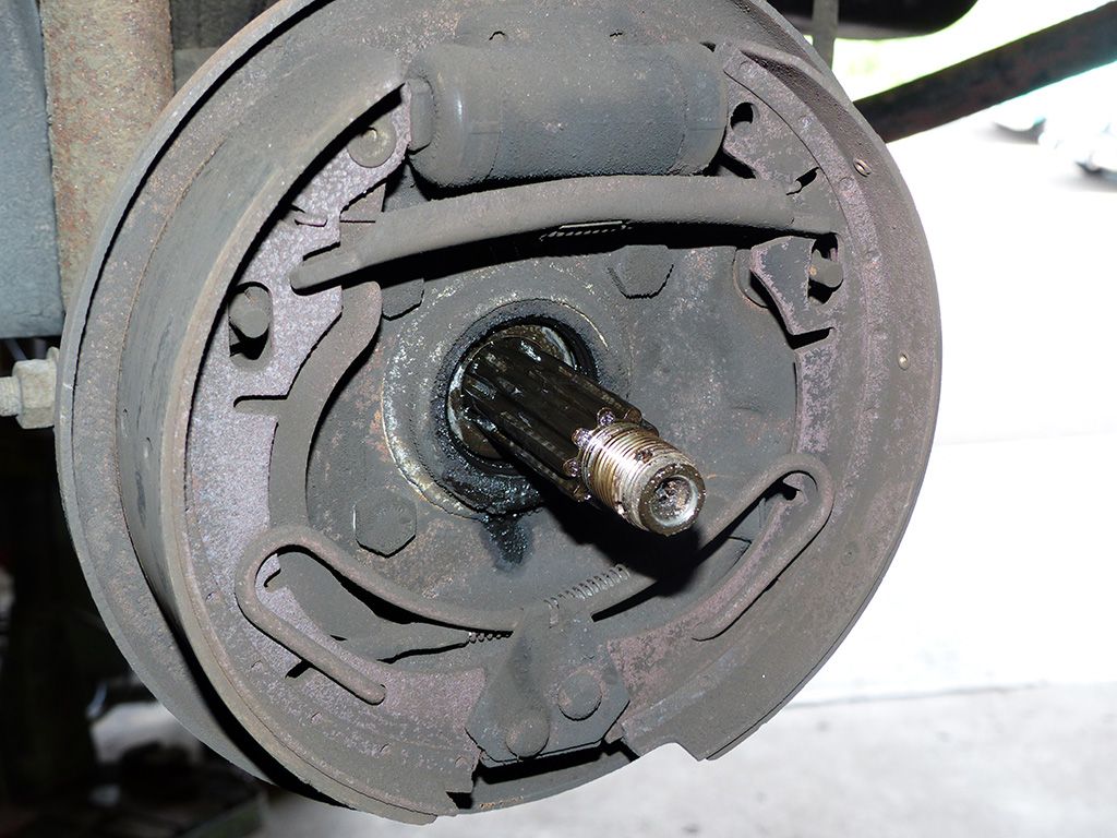

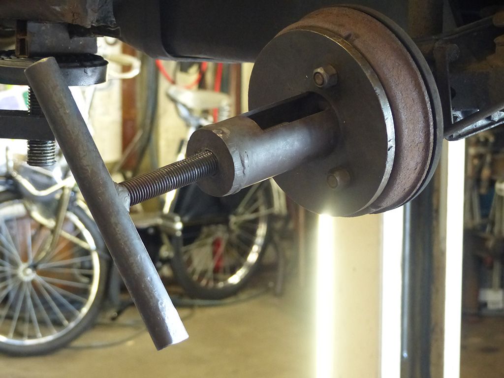

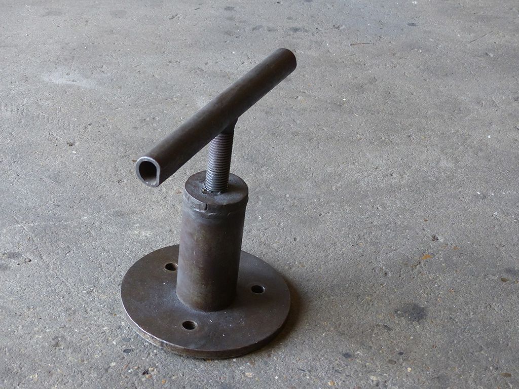

En toen de andere kant. Hmm, dat is raar. De trommel wil niet los komen. Dus ik vraag om een pullytrekker. Pulleytrekker, poelietrekker of hoe zo'n ding in godsnaam heet.
"een pullytrekker?"
"ja een pullytrekker"
"Je kan beter een trommeltrekker gebruiken"
"wat."
"Hier de trommeltrekker:"

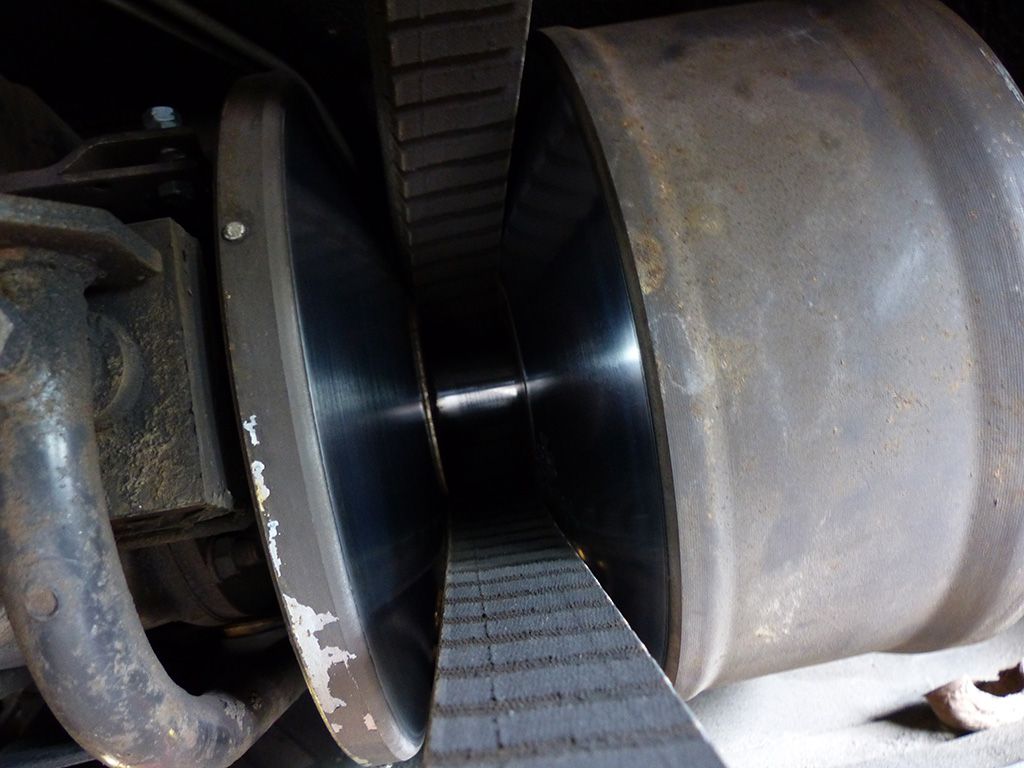

Blijkbaar bestaan deze dingen. Daf heeft origineel gereedschap gemaakt om trommelremmen mee los te kunnen trekken. En nou en of dat het goed werkt.
Je schroeft hem gewoon vast via de wielbouten en draaien maar!
Na wat gewentel hoorde ik ineens een dikke PLOINK!

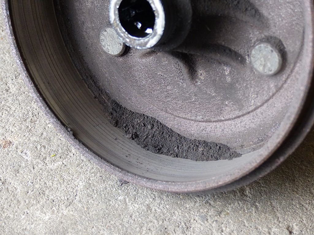

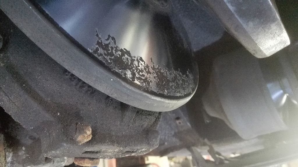

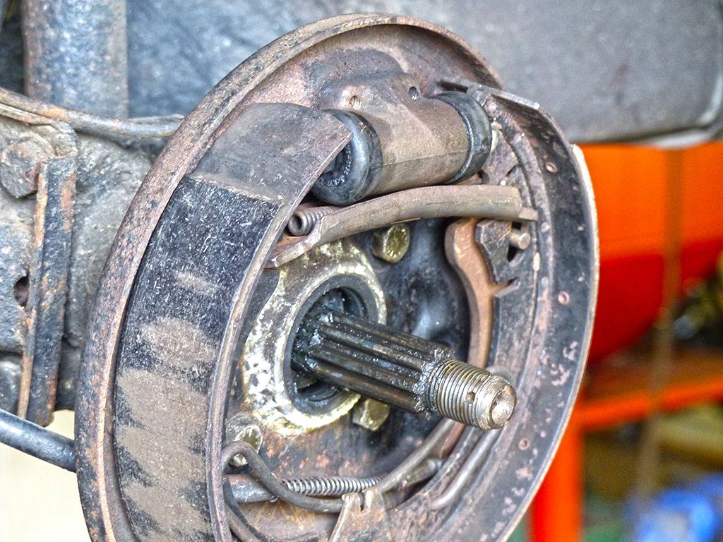

Dat is raar. Dus ik haal die rem los en OH MIJN HEMEL.
Geen wonder dat die rem niet warm was. Want... welke rem?

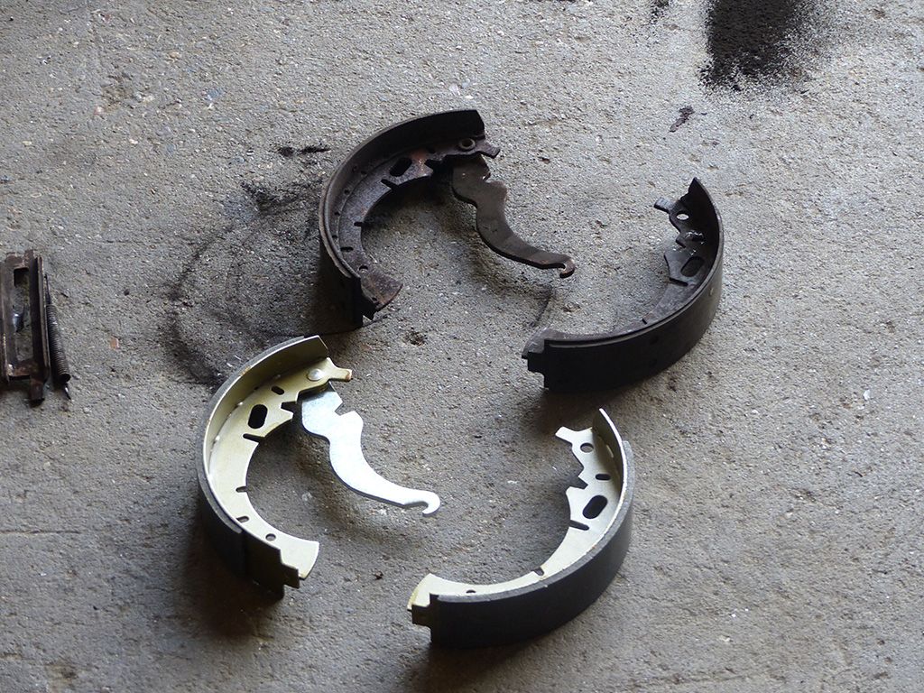

In vergelijking tot:
Na 3 kilo asbest ingeademd te hebben kreeg ik de remschoenen los. Even een vergelijking met de nieuwe:
Nee dit is geen zwart wit foto:
Nieuwe schoentjes erop. Stof waait wel weg.
En voila!

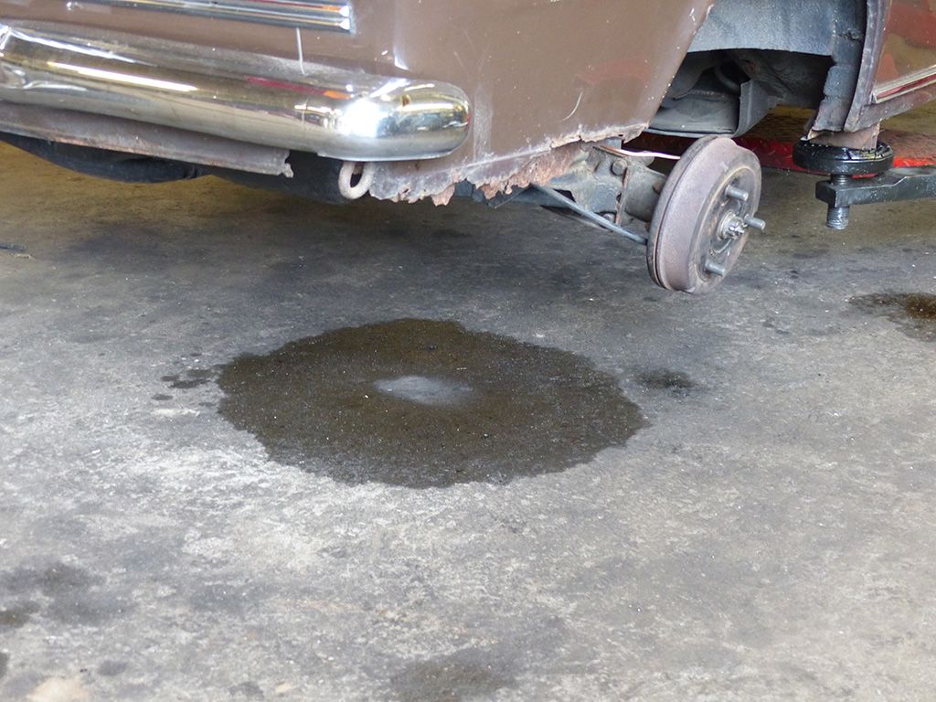

Ik kon de remschoenen er niet eens normaal opzetten omdat de remcilinder nog vol uit stond. Dus we hebben het ontluchtingsslangetje erbij gehaald en de nippel opengedraaid om de remvloeistof eruit te laten lopen.

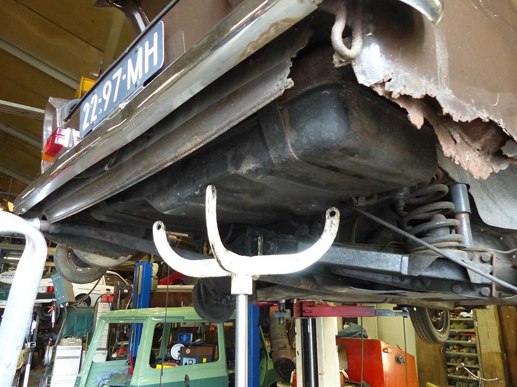

Toen konden we de remslangetjes gaan losmaken, onee wacht, er hangt nog een 30 liter -tot de nok toe gevulde- benzinetank het uitzicht te verpesten. Al zou ik met een fileermes al het vlees van mijn arm snijden dan kon ik nog niet bij die slangetjes komen. Waarom moest ik die middag ervoor de tank ook alweer vol gooien?
De tank hangt d.m.v. 2 beugels onder de wagen die elk met 2 bouten vastgemaakt zitten.
Hoe haal je alleen een afgetankte tank er onderuit zonder dat deze op de grond klettert en in één grote vuurzee eindigt?
Nou gewoon, auto omhoog, en een krukkie eronder:
Niet vergeten de benzineslang even los te trekken en af te dichten.

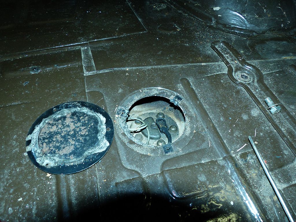

Ook bovenin moet de tankvlotter eerst even worden losgekoppeld:

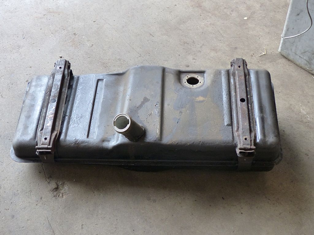

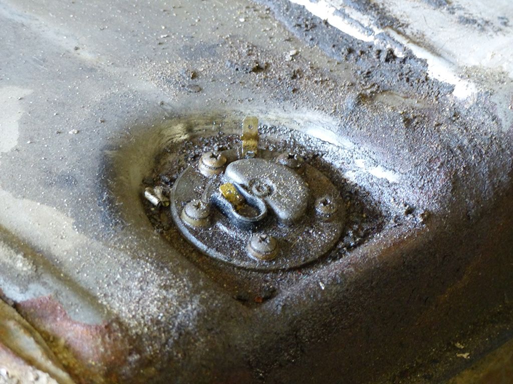

Die bouten waren zo los te krijgen. Die tank daarentegen, zat nog vastgelijmd met 47 jaar aan Hollandschsh klimaat. Als 2 apen in een dierentuin hingen Fred en ik te hangen en te trekken aan die tank, tot ineens PANG dat ding losknalde en een paar centimeter omlaag pleurde op de kruk. Het was toen pas toen ik besefte hoe zwaar 30 liter aan benzine is. Na de tank heel voorzichtig op de grond gezet te hebben was er eindelijk zicht op de slangetjes.

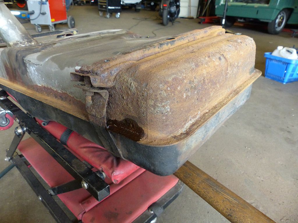

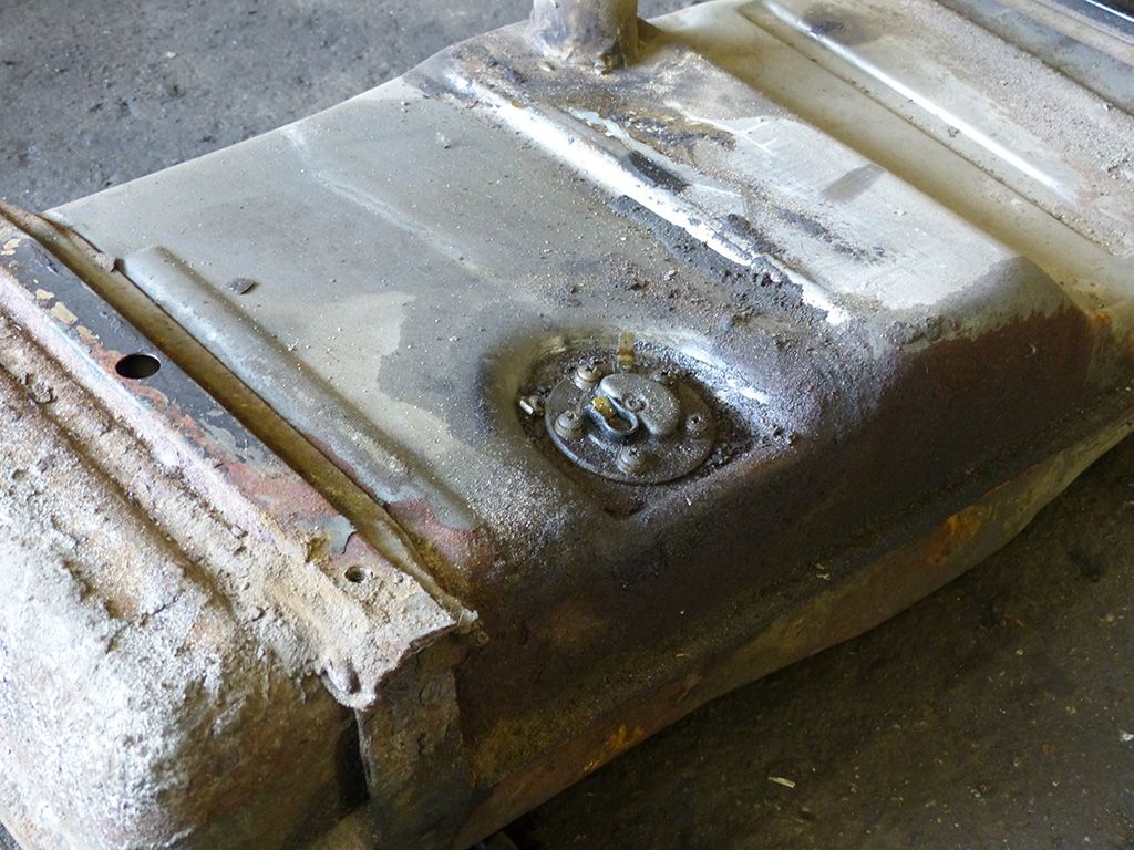

Maar voordat we daar aan verder gingen heb ik even een blik geworpen op de tank.
Ben je ooit in zo'n Duits bunker uit de 2e wereld oorlog geweest? In Normandië zie je ze veel. Van die toko's die alleen uit beton en metaal bestaan en meer dan 70 jaar in de zoute zeelucht hebben moeten overleven. De kans is aanzienlijk aanwezig dat je in één van die bunkers precies zo'n tank tegenkomt als die van mijn 44.
Ik was dan ook zo snugger om even met de staalborstel de modder er af te vegen:
Dat zat er net nog niet.
Blijkbaar door een één of ander missend stuk spatbord is deze kant van de tank helemaal doorgerot en niet meer te gebruiken. Dus momenteel heb ik deze tank van Fred even in bruikleen:
Voor rond de €250,- heeft m'n maat dit weekend een gereviseerde gekocht bij de Dafclub en mijn oude af laten voeren. Tijdens het losmaken van de ophangbeugels brak de beugel aan de rotte kant zelfs doormidden. Het werd hoog tijd dat dit werd vervangen.

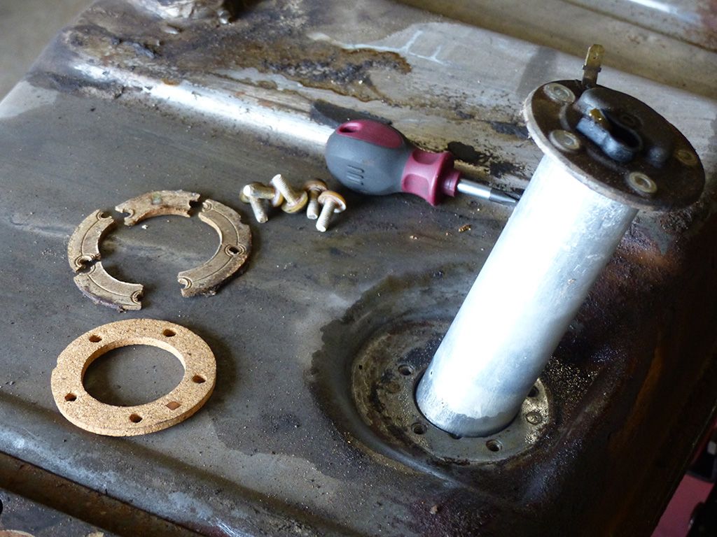

Toebehorend bij de benzinetank is ook meteen het kurk ringetje van de vlotter vervangen.

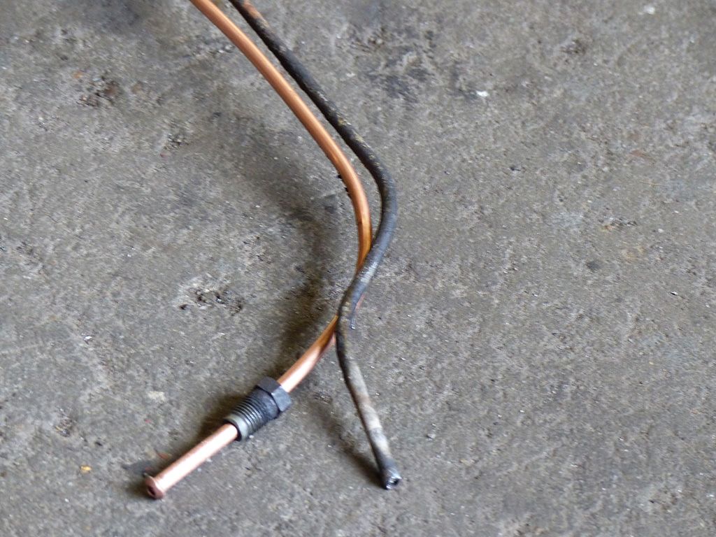

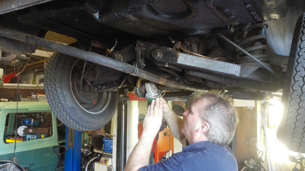

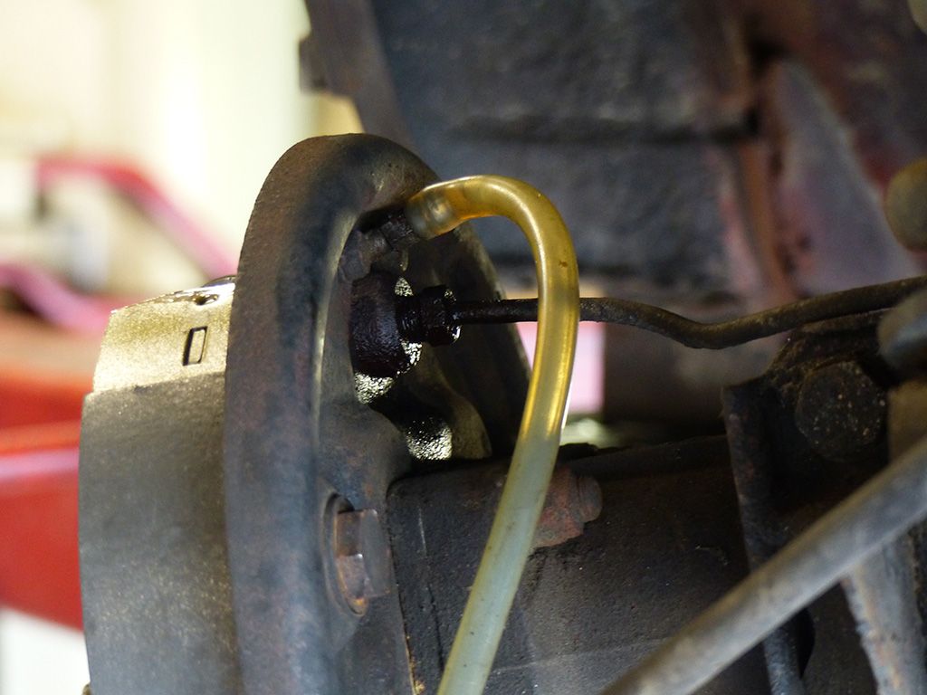

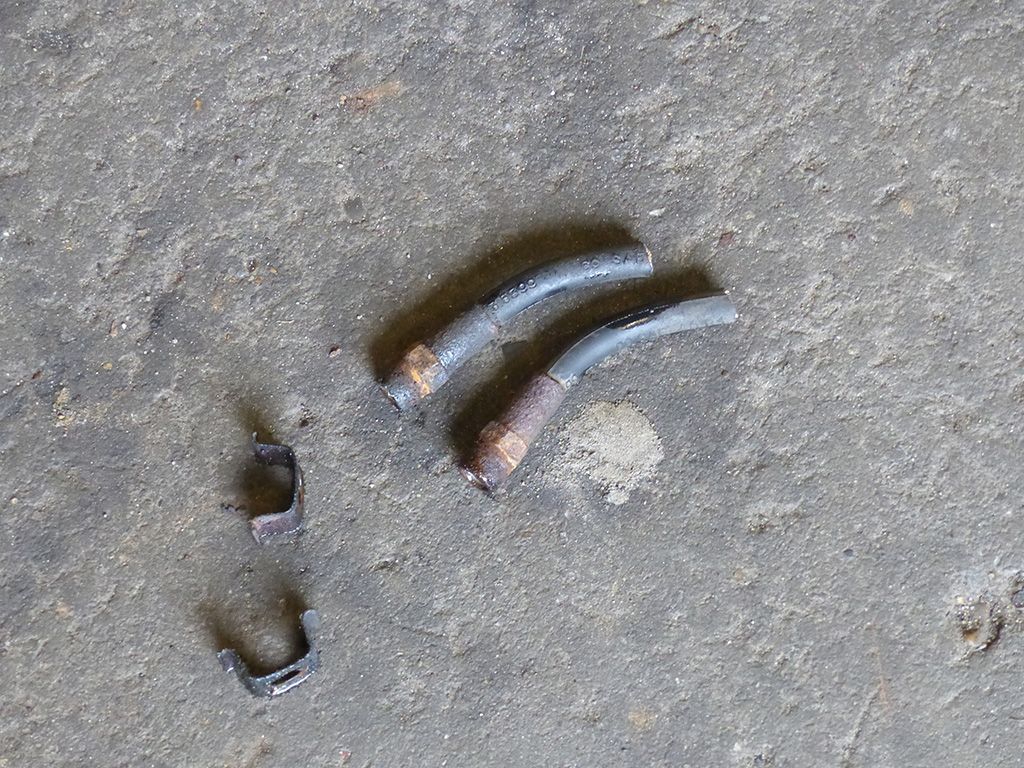

Dan kon EINDELIJK iets worden gedaan aan die slangetjes.

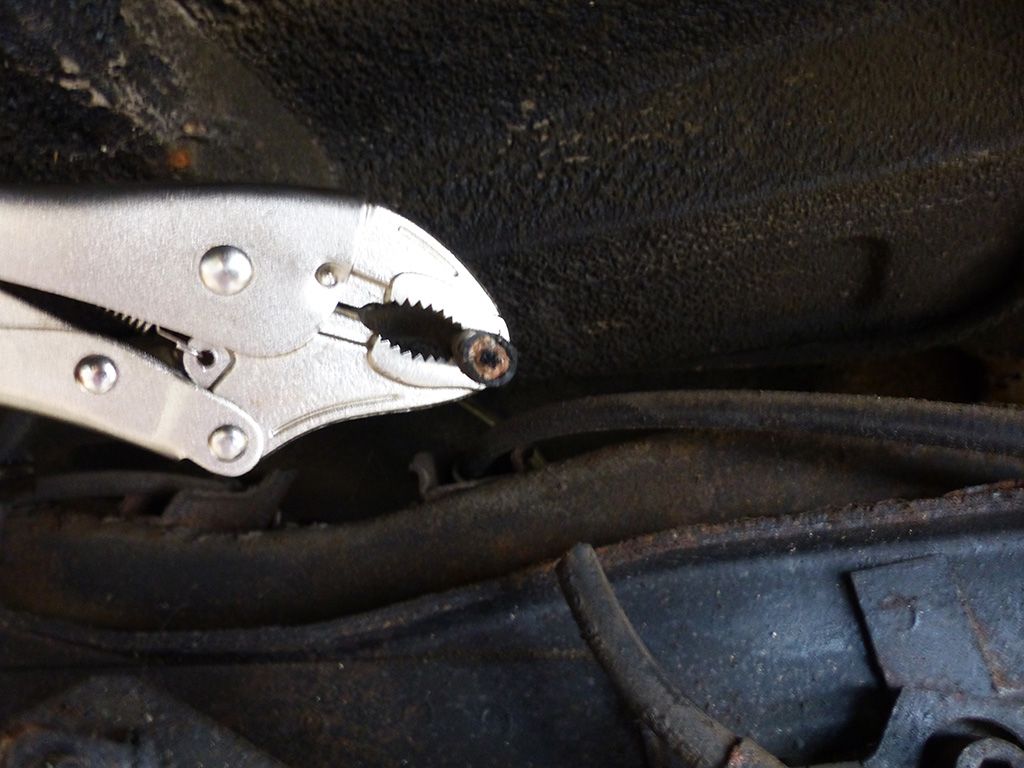

Allereerst moesten deze voor de zekerheid even afgeklemd worden zodat ik ze kon doorknippen.

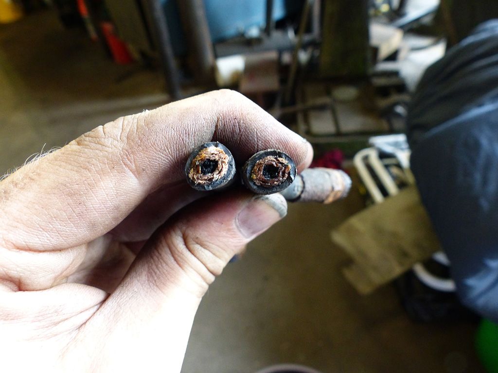

Eenmaal doorgeknipt vond ik het frappant dat niets nat werd van rem olie. Zodra ik een blik in de slang wierp snapte ik ook waarom:
Blijkbaar zijn deze slangetjes gemaakt van Engels drop.

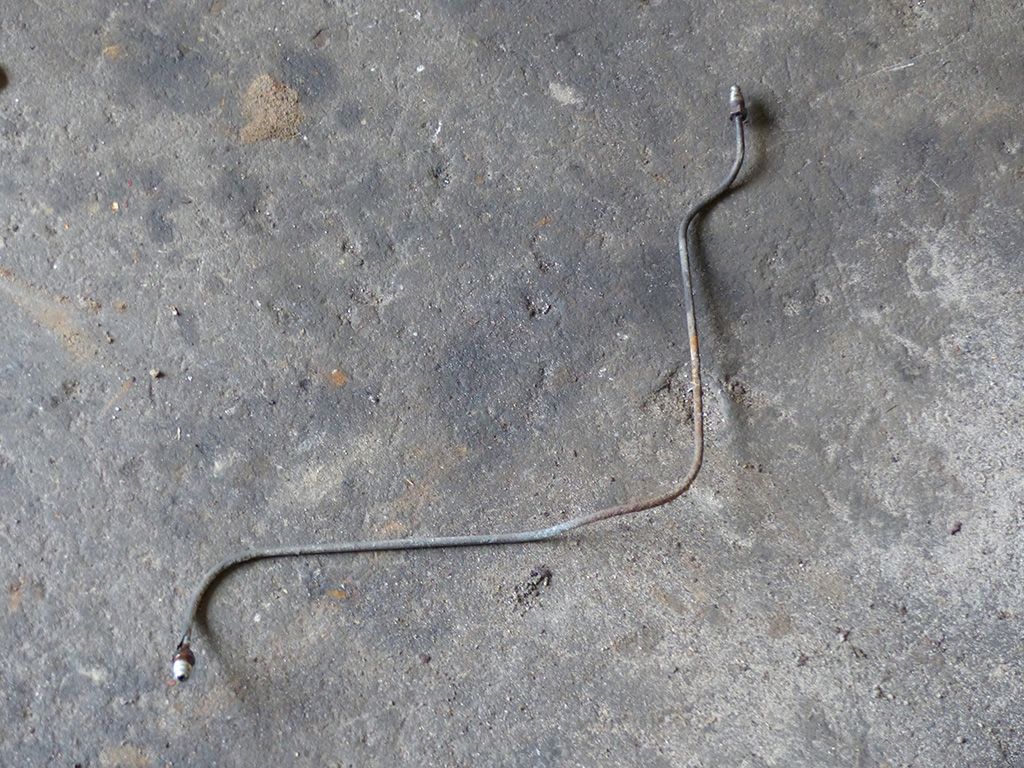

Compleet verstopt zat het. Bovendien waren die slangetjes ook gewoon doorgerot.

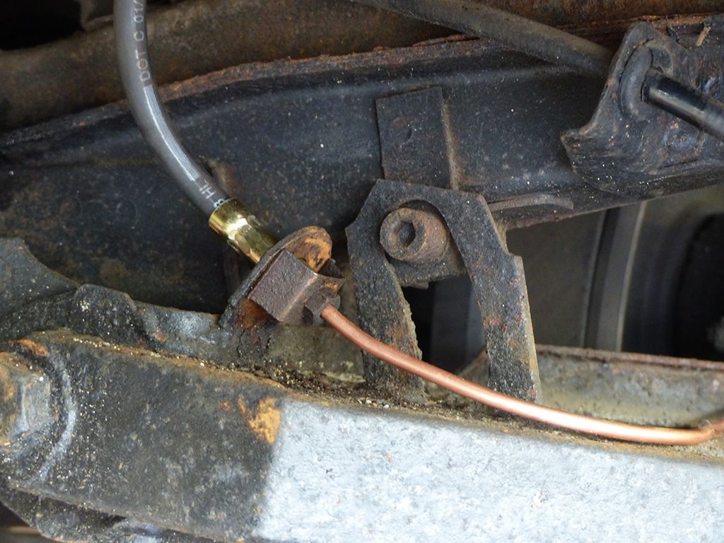

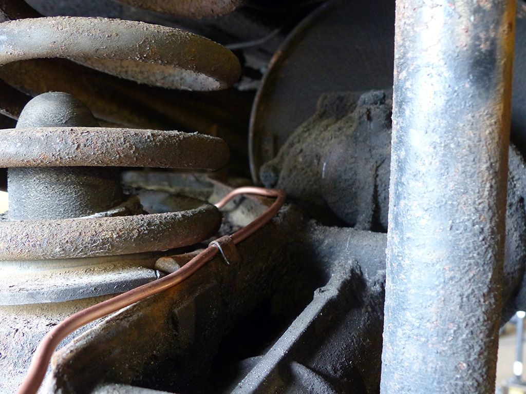

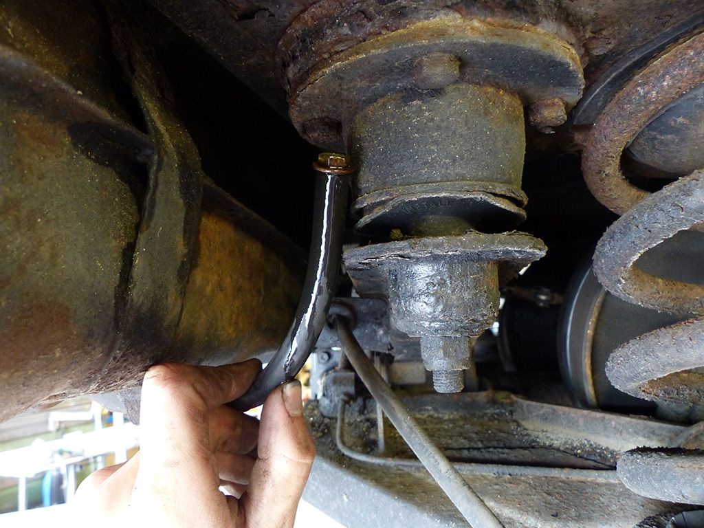

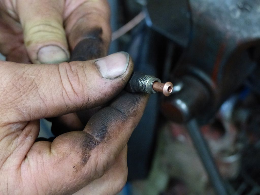

Om het nog mooier te maken bleken mijn remleidingen van normaal ijzer gemaakt te zijn wat inmiddels ook aardig aan het doorrotten was. Dit heb ik ook meteen vervangen voor koperen leidingen. Als ik het immers doe, wil ik het ook gelijk goed doen.
Clippie's los:
En hoppa:

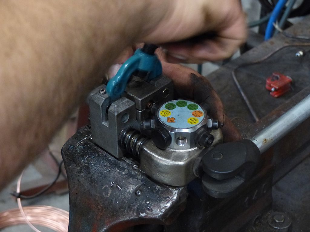

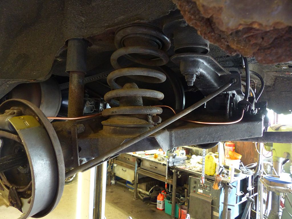

De schroefbare stukjes hebben we eraf gehaald en over de nieuwe koperleiding heen geschoven. Fred had een handig apparaatje om de uiteindes mee in vorm te drukken.
Oud en nieuw:
Met een beetje buigen en beunen was die nieuwe zo weer op zijn plek te krijgen en samen met 2 nieuwe remslangetjes weer vast te zetten.

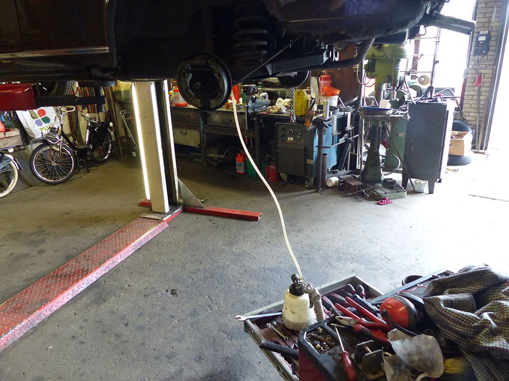

De remmen zijn gelijk weer ontlucht en de remvloeistof werd weer bijgevuld.
Maar, voordat de tank terug erop werd gezet heb ik eerst de auto even laten niezen:
Zo'n rotte tank moest wel zooi in de remleiding hebben laten komen dus met wat perslucht heb ik deze schoongeblazen. En er kwam genoeg zooi uitzetten.

Normaal gesproken rot zo'n tank alleen van buitenaf, maar die van mij was weer een gevalletje speciaal en zat binnenin vol met schilfers roest. Alsof er een laag verf opkrult. Deze schilfers vond ik toen ook terug in mijn brandstoffilter. Enige remedie: tank open slijpen, stralen, behandelen, dicht lassen en waar nodig plaatwerk herstellen, a.k.a. een revisie. Vandaar dat ik een nieuwe tank heb gekocht.

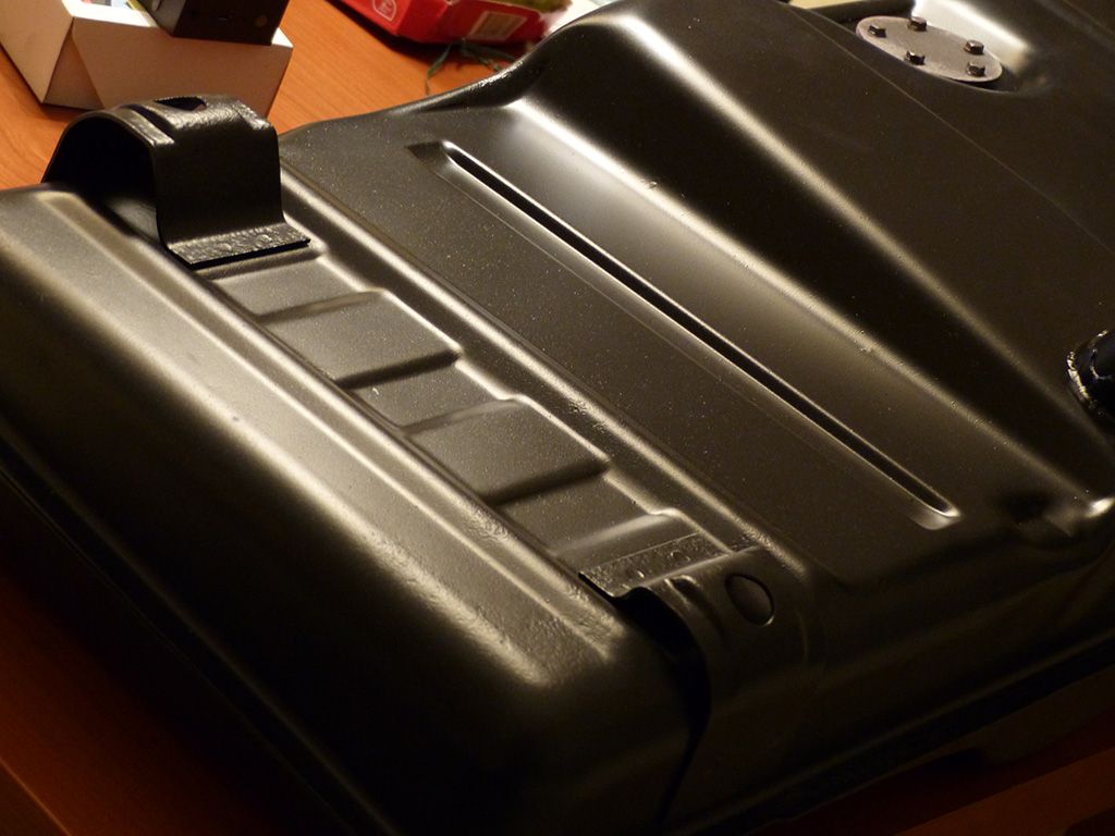

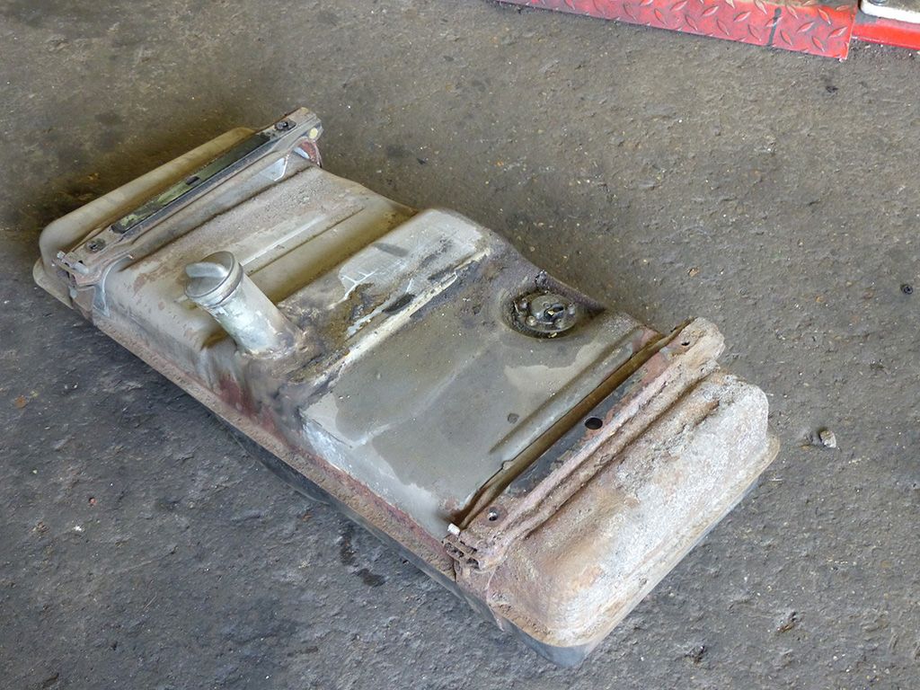

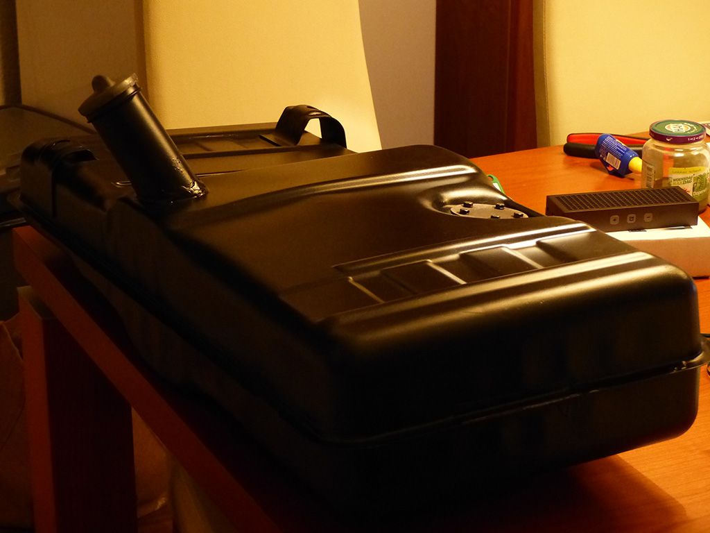

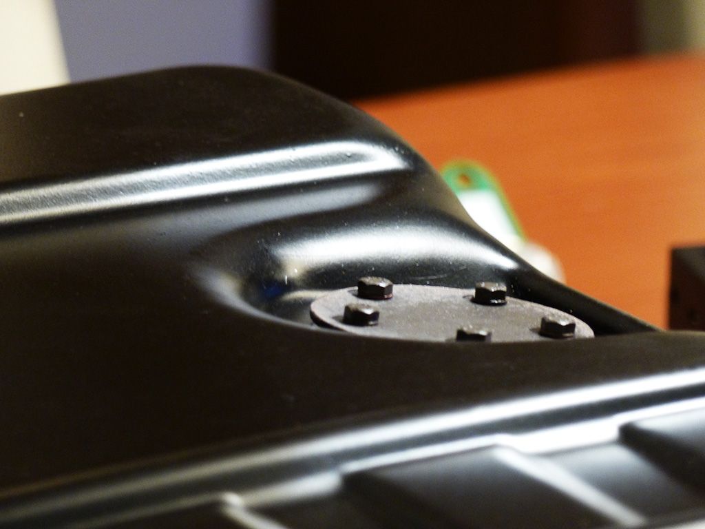

En het werd zojuist kerstmis, want een paar tellen terug kwam m'n maat langs met:
Een keurig gereviseerd exemplaar. Zelfs intern helemaal strak tot zover ik naar binnen kon gluren. Mijn oude tank zal niet tot paperclips worden omgetoverd maar ligt nu bij het magazijn van de Daf Club waar deze ooit weer gereviseerd zal worden zodra het nodig is voor een andere gelukkige.

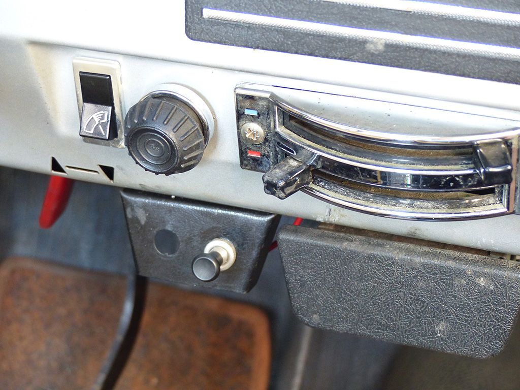

Mooie verhalen weer! Nog even over die bergschakelaar: ik snap wel waarom die nieuwe niet functioneert zoals verwacht, want die is voor bergop.

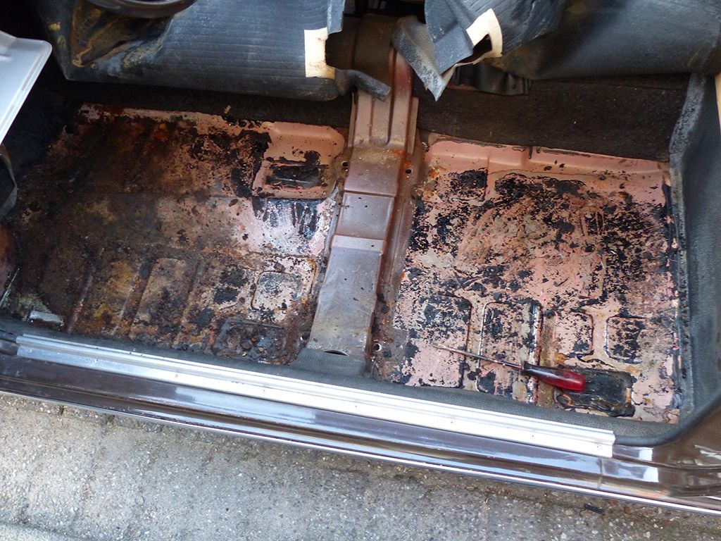

Gisteren eerste gat in een kontje, al heel lang een slechte bodem onder de bestuurdersstoel (afkeuring APK), dus werk aan de winkel. Bovendien was er ooit een kapotte zuigerveer waarvan we niet meer weten of die nog gerepareerd is of dat dat een andere reden was om hem op te slaan. Scheelt bij een DAF natuurlijk gelijk je halve motor :D dus dat wordt even spannend...

Sommige zeggen dat hij in de keuken een benzinekraan naast de thermostaatkraan heeft zitten, andere zeggen dat hij een ruitenwisser gebruikt om zijn zoekgeschiedenis mee uit te wissen... Hij is in elk geval Fred, de Dafdokter.

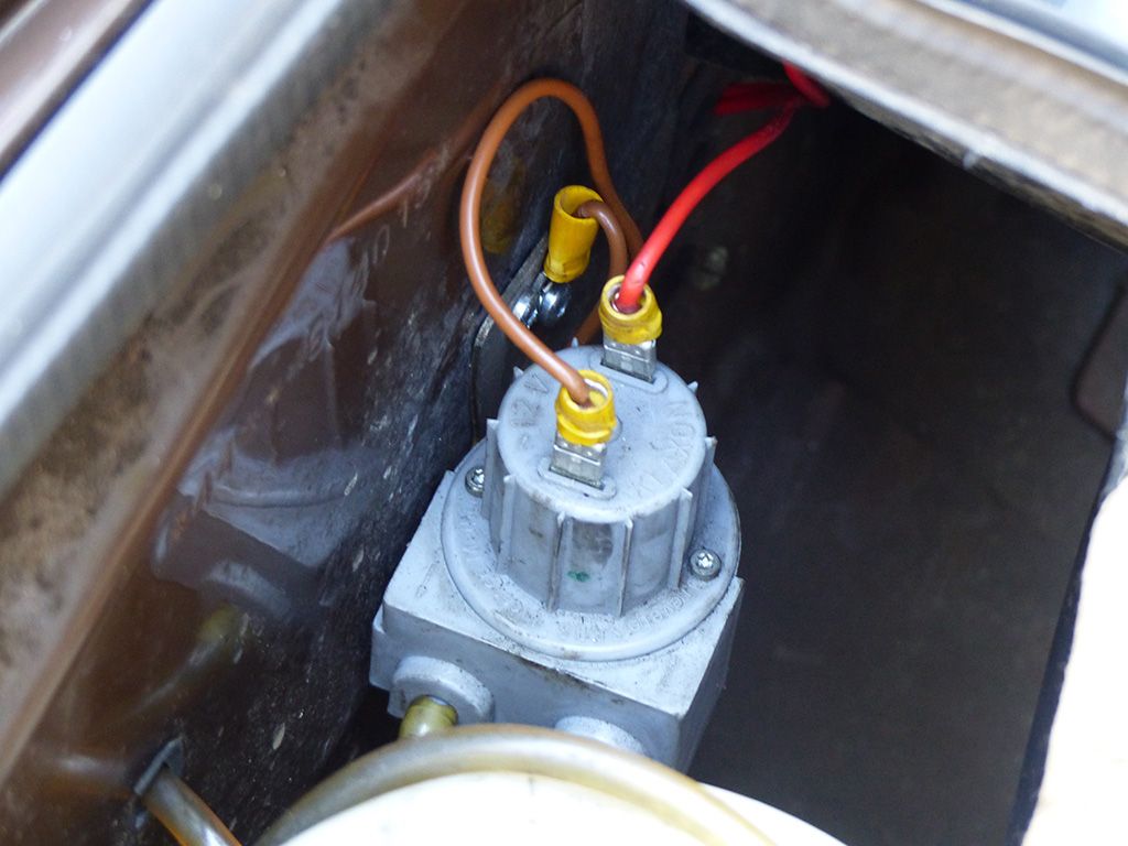

En Fred had een handige oplossing. Een elektrische pomp. 12 volt jawel, maar zou prima moeten werken op 6 volt. Zolang je maar 100km/h rijdt.
Dit ding was zonder problemen op het schutbord gezet met wat zelf-tappende schroeven.
Aansluiten was ook geen probleem. Met een spanningszoeker hebben we het schakeldraad gevonden, die vanuit het zekeringskastje aangesloten op de schakelaar, die naar de pomp en vanuit de pomp weer een massadraad.
En aan de andere kant hebben wij een subtiel trek-schakelaartje geplaatst naast de asbak.
Op de plek van de oude rubberknop heb ik al een andere oplossing voor gevonden. Dat is voor het 3e deel.

Ik trok aan de schakelaar, en van achter het schutbord klonk een wazige brbrbrbrbrbrbrrrbrbrbrbrbrrrrbrbrbrbrbr
Kwam er vloeistof uit? ho maar. Toen hebben we een 12 volt accu erop gezet. Zelfde resultaat. Akelig droog bleef die voorruit.
Dan zit de leiding verstopt. Met wat perslucht hebben we via de nozzles het overgebleven rubber van de knop de slang uit gespoten.
Een halve stoofpot kwam uit die leiding zetten.
Zo, dat moet voldoende zijn. Knopje om en wat er vervolgens gebeurde is vergelijkbaar met wanneer een man zichzelf weken heeft ingehouden en na eindelijk wat privacy te hebben besluit om.... de ruitenwissersproeier te activeren.
Een straal van 6 meter knalde uit de linker nozzle en voorzag tot 2 meter achter de auto alles van anti-vries.
Erg effectief... Als je de voorruit van de bestuurder achter je wil schoonmaken.
We moesten de leidingen om en om nog zo'n 10 keer schoon blazen voordat alle zooi eruit was. En kiek eens naar het resultaat:

Dan nu het volgende belangrijke item, het vervangen van de vario riemen.
Na het losschroeven van de beschermkappen zag ik al snel dat de huidige riemen een tikkende tijdbom waren.
Lekker oud rubber.

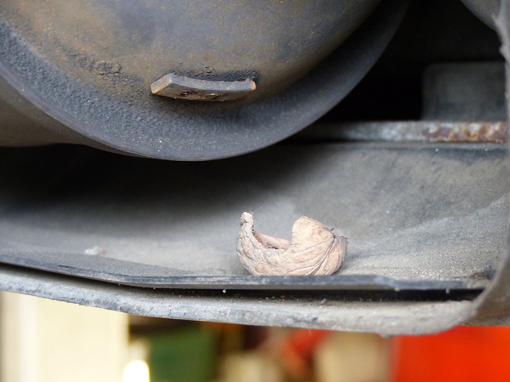

Huh? wat is dat rechts op die plastic kap?
Een walnoot....
Van alle willekeurige dingen die je kan tegenkomen in de constructie van de auto, moet het een walnoot zijn. 2 helften zelfs terwijl die vario bijna volledig is afgesloten van de buitenwereld. Ik heb verder gezocht maar kwam helaas geen koffer met daarin tienduizend euro tegen. Ach, ik denk maar zo; er had ook een CD van Justin Bieber eronder kunnen liggen. Dat zou dan overigens wel al die rare geluiden verklaren.
De varioriemen verwijderen was geen punt. Fred heeft speciaal gereedschap daarvoor die de secundaire schijven (bij de wielen) spreidde zodat de riemen eruit gewipt konden worden.

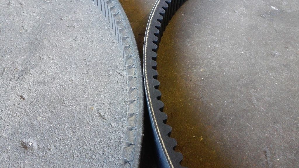

Oud en nieuw naast elkaar:
Originele varioriemen bestaan uiteraard niet meer. Deze nieuwe komen uit een fabriek die van oorsprong Vsnaren maakt voor de agrarische industrie. Omdat hier veel minder canvas in zit en deze riemen gemaakt zijn voor een veel lagere belasting gaan ze ook maar rond de 20 a 30.000 kilometer mee terwijl de originele makkelijk 80.000 kilometer konden halen.
Een leuke vergelijking, links is een varioriem van een 33, rechts is die van een 44.

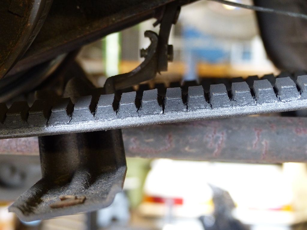

Maar, voordat deze rubberen noodle weer teruggeplaatst kon worden was er nog een ander probleempje.
Dat hoort niet.
Sterker nog, die roest werkt als een stuk schuurpapier die de levensduur van zo'n riem drastisch kan verlagen. Hoe los je dit op?
Met de slijptol:
Het eindresultaat ziet er bijna hetzelfde uit, alleen dan is het glad. Dit soort roest komt van een lange periode van stilstand. Het vocht in de riemen tast het oppervlak aan. Dus deze wagen heeft altijd netjes bij een oud vrouwtje buiten gestaan.
Toen kon de riem er weer op. De stelschroef van de vario moest ineens in de kleinste stand omdat deze riem nog nooit is opgerekt en ongeveer 3 centimeter korter is dan het origineel. Met wat geauwehoer paste hij net. Zo, auto naar beneden en ik kon weer nach hause.

Bij Fred aangekomen hebben we nog weer eens een blik geworpen. Hopla wéér die platen er vanaf. Toevallig kwam ik daar ook Wybe tegen en konden wij elkaar ook eens ontmoeten.

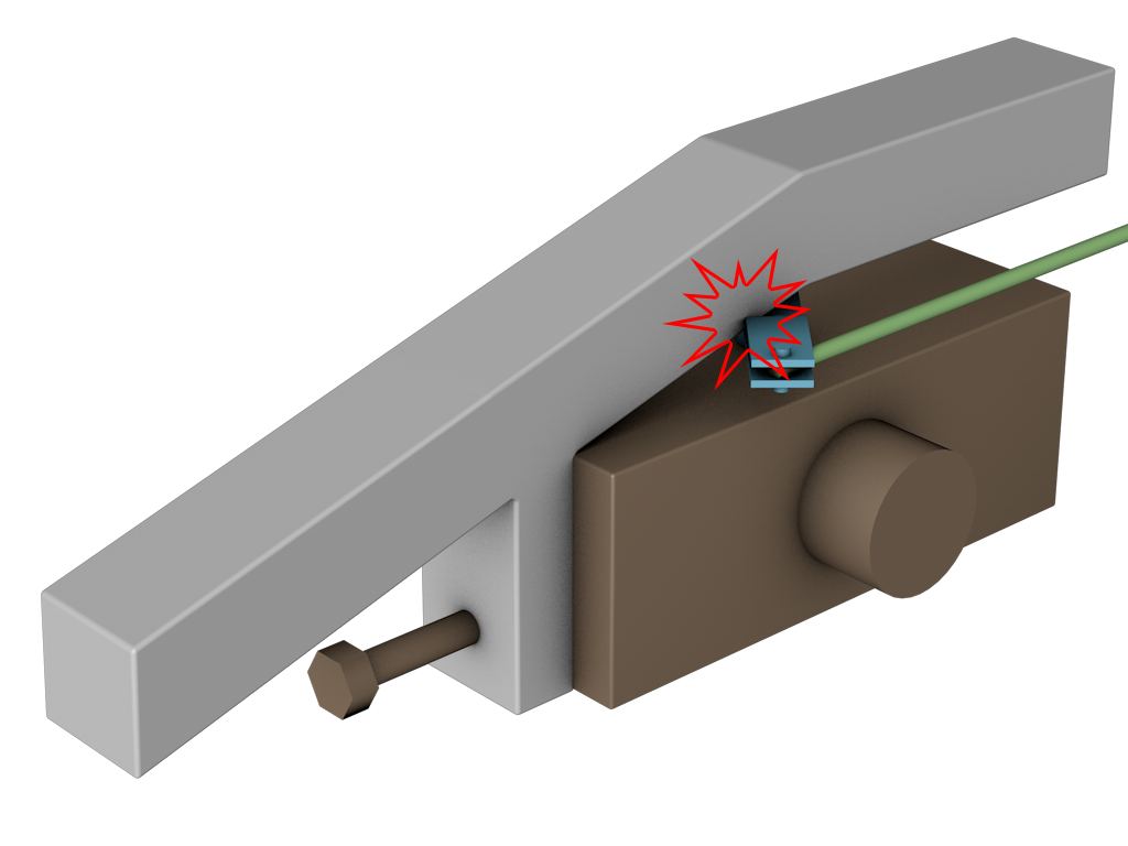

Wat bleek; de vario kan niet in zijn kleinste stand staan. Zie deze -zeer professionele- technische representatie:
Wat zien we hier,
Grijs is het chassis waaraan de vario is opgehangen. Bruin is de schakelkast die tussen de primaire schijven zit en met de stelbout van het chassis wordt gehouden. Groen is de schakelarm vanuit het pientere pookje die via de schakel as (blauw) de positie doorgeeft naar de tandwielen.
Normaal kan deze schakel as vrijuit bewegen. Echter zo zat het bij mij eronder:
In de kleinste stand komt de schakel as tegen het chassis aan waardoor hij niet in zijn vooruit gezet kan worden. Klein ontwerpfoutje maar. Rot ding.
Het aandraaien van de stelbout zorgde voor 4 mm speling wat echt nét genoeg was. Máár, dit zorgde er ook voor dat de riemen 4 mm naar binnen stonden. Dit betekend dat de wagen standaard hoger in de toeren gaat lopen en zijn topsnelheid van (hou je vast) 130KM/h niet meer kan halen. (kon ie toch al niet meer)
Maarja, ik moest het wel zo doen. Liever wat langzamer rijden dan de hele rit aan die pook voelen. Ik ben wel gek. Immers rij ik vaak toch niet harder dan 90.

Gezien de hoeveelheid werk onder de auto leek het mij handig om wat kriksteunen te kopen om de trommel op te kunnen zetten. De eis was dat er een Daf op moest kunnen. Dus ik heb nu 2 kriksteunen die elk 6 ton aan gewicht kunnen dragen. Verkeerde Daf.
Ach, ze werken ten minste. En dat voor vijf tientjes.
Het volgende belangrijke punt waar nu eindelijk aandacht aan kon worden besteed was de rotte bodem. We weten allemaal nog hoe die eruit zag.
Gelukkig was het mogelijk voor mijn oom om binnen zo kort tijd de ruimte te regelen om laswerkzaamheden te kunnen verrichten. Hij zou dit kuuroord weer om kunnen toveren naar een ouderwetse bodemplaat.
Helaas kon ik er zelf logischerwijs niet bij zijn omdat dit op terrein van de baas gebeurde, maar gelukkig heeft hij zelf voor wat kliekjes gezorgd.
Ik lieg niet als ik zeg dat als de wielen ook maar een halve centimeter dichter bij elkaar stonden dat de trommel niet op de brug paste.
Met veel geklaag van het rubber kon hij er net op. Maar hé, hij staat!

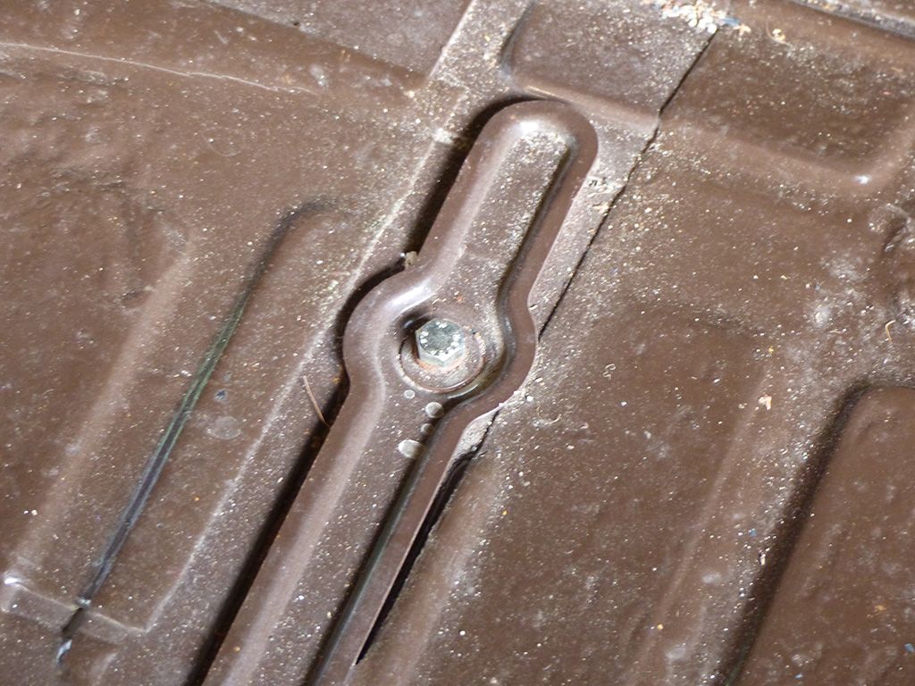

Hij trok de vloermat los en moest daarna een dag bijkomen van de schrik van de absoluut verschrikkelijke staat waarin de bodem verkeerde.
Zonder het stuk plamuur dat in de hoek was gepropt:
De gepopte aluminium plaatjes zijn meteen verwijderd en ritueel verbrand samen met de 94 kg plamuur die een één of andere beunhaas voor anti-roestmiddel aanzag.
Toen riep hij keihard "1.2.3 Flintstones!" en voilá er was een gat.
De auto die ernaast stond van een andere klant heeft hij de bodemplaat uit geslepen en deze in die van mij gezet. Die ander is gewoon gevuld met plamuur. Zien ze toch niet.
Dat was een grapje uiteraard..... Hij had het dak van die klant eruit geslepen.
Naast het lassen zijn de platen met een één of andere vliegtuigkit afgewerkt die de verbinding nog sterker maakt. Het enige risico van dat spul is dat de auto spontaan kan gaan vliegen. Maar het zij zo.
Het grijze is de coating. Geen primer o.i.d.
Tectyl erop, hoppa!
En ik heb weer droge voeten!
De andere kant kon helaas door tijdnood niet volledig worden afgelast maar was voor 80% klaar en goed voor een APK. Hier zit voorlopig ook even een kunststof-achtige anti-tril laag op. Deze kant wordt een andere keer vervolgd.
In elk geval is het weer netjes. En dan ook écht netjes en geen achterlijk gedoe met plamuur.
Ik voel me dan ook vereerd om te kunnen zeggen dat de auto nu 100% plamuurvrij is.
Toen de poetsdoos weer thuis was kon ik mij bezighouden met wat ik met die oude knop van de ruitenwisservloeistof zou doen.
Gezien de hoeveelheid pech die ik heb gehad en de hoeveelheid spontane remacties achterop een file omdat een Volvo mijn remweg afsnijd leek het mij toch wel fijn om een alarmlichtschakelaar in te bouwen. Fred had nog een mooie grote rooie in zijn magazijn liggen.
Deze moest alleen een beetje schoongemaakt worden.
En deze schakelaar was 12 volt, dus ik heb via Volksrepairs een 6 volt relais en lampje besteld en die vervangen met de oude.
Goed, hoe gaan we die erin krijgen?
Eerst moet die oude knop er uit.
Na even wat te voelen was het duidelijk dat deze met 2 weerhaken vast zit. Deze druk je eenvoudig in door ze samen te knijpen.... nee wacht, dat kan niet want het materiaal is nog dikker dan de algemene voorwaarden van een zorgpolis. Ik zat al mijn kracht uit te oefenen op die dingen maar ze gaven geen kick.
Ik voelde mijn vingers inmiddels niet meer dus dan maar met grof geweld, de schroevendraaier!
Kijk eens aan, zo doen wij dat!
Nu die andere kant. Ik wrik de schroevendraaier ertussen, geef een wip en ja hoor links kwam ook los. In volle moed geef ik een ruk aan die schakelaar, om er vervolgens achter te komen dat de rechterkant weer terug was geschoten.
Dus ik steek hem daar weer tussen en voordat ik iets kon doen plopte links ook weer terug in het gat. Terwijl mijn bloeddruk steeg naar 2.2 bar zat ik zowel links als rechts schroevendraaiers te proppen uit hoop dat beide pinnen tegelijk zouden loskomen. Op ten duur was ik het zat en heb ik een schroevendraaier achter zo'n pin ertussen gestoken, een dikke klap erop gegeven zodat deze afbrak en éindelijk kwam dat achterlijke ding los. Hoe verzinnen ze het.
Die bewaar ik om aan een Jehova getuige te geven zodra die langs de deur komen.
De ravage op het dashboard:
Wat is dit nou weer voor onzin? Een plus vormig gat? Wat heb je daar nou weer aan?
Dat gat moest ik rond krijgen, maar een staalvijl heb ik niet. Dus dan maar zo:
Een dikke inbussleutel legde ik tegen de hoekjes aan en met een hamer sloeg ik op die sleutel. Hierdoor vouwde de hoekjes zich naar binnen toe. Ondertussen propte ik af en toe de schakelaar erin om te kijken of het ver genoeg was en of het paste.
Toen het gat eenmaal groot genoeg was kon ik de schakelaar met wat tetris bewegingen hem vanuit de achterkant erin duwen.
En voilá
Zoals ik hoopte dekt de plastic ring de schade precies af. Niets meer van te zien. En mocht deze schakelaar er ooit weer uit gaan dan zijn die metalen hoekjes zo weer terug te buigen.
Heel mooi. Nu nog aansluiten.
Geloof het of niet, maar Daf heeft hier rekening mee gehouden als accessoire.
Onder het dashboard zitten 2 blinde draden met een krimpkous er omheen. Als je deze opensnijdt kunnen daar 2 identieke stekkers in gestoken worden.
Ter isolatie heb ik twee strookjes van mijn universele poetsdoek gesneden en die er omheen gebonden.
Dan hou je nog 1 draad over. Een rooie met een zekering erin.
Deze gaat simpelweg naar de plus in het zekeringskastje.
Met een extra draad kon ik deze daar naartoe trekken.
En kiekt u eens!

Goed idee van die alarmlichtschakelaar! Mooie oplossing voor een overbodige knop. Past ook mooi binnen de tijdgeest.
Maarre stof als isolatie? We leven niet meer in begin van de vorige eeuw he? Toen fikten er nog regelmatig huizen af(en nu nog bij verouderde installaties) door stoffen isolatie wat niet isoleert en zeker niet als het vochtig kan worden zoals in een ondichte auto.

Klopt ja, het was ook even een gigantische beunoplossing door een gebrek aan fatsoenlijk materiaal. Maar zo gauw ik tijd had, heb ik even wat krimpkousen gehaald en die er omheen gedaan.
Voilá:
De ruime maat ging er zo omheen. Ik heb beide kousen een beetje warm gemaakt d.m.v. een aansteker zodat ze er niet al te strak maar wel goed genoeg er omheen zouden zitten. Immers was ik bang voor brandgevaar door de vlam, maar dat ter zijde.
Ook maar gelijk even zo'n handig kabel-bind-dingetje gehaald om de boel mee bij elkaar te houden.
Tsja, en dan loop je daar rond in die Hornbach, en dan haal je maar gelijk dit hele zooitje:
Ziet u hier, een lading tierips, krimpkousen 6 & 9mm, een looplamp met een magneet die ik straks echt niet nodig heb bij de Punto, zo'n kabelconnector-knipding waar je absoluut je fikken niet tussen wil krijgen, een striptang, en spanningsdetector wel zo handig die ook tot 6 volt gaat, een tang waarvan de bek 90 graden is kromgeslagen en niets te maken heeft met het spannen van ene rubber riem, markeerstiften, zelfborgende boutjes die door staal geboord kunnen worden, lasdoosjes, en bootlading stekkertjes, een prachtig goudkleurige metaalmarker.... @_@.... nog zo'n bind ding, 2 isolatietape rollen, een doos boutjes en moertjes en als laatste een stuk geluidsdraad.
