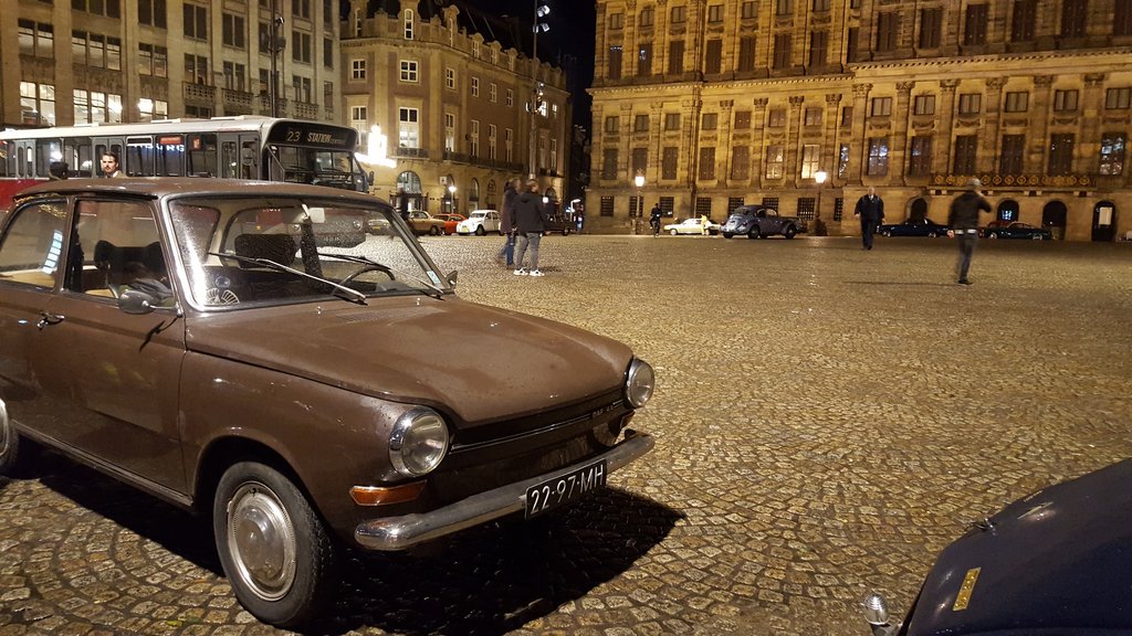

@Tydelyck,
Leuk! Tijdens de opnames voor "Zee van Tijd". Mijn tenen zijn nog bevroren van die dag. Clint's 33 stond daar ook.
