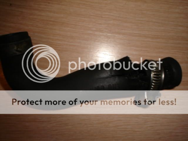

ik heb het zelfde probleem ,
het zit zelfs in mijn luchtfilterhuis en die is compleet vervuild .
Bij nader onderzoek bleek de ontluchting volledig dicht te zijn gelipt met sludge.
en waarschijnlijk door of in combinatie met vorst zijn druk niet kwijt kon.
het is een bekend probleem wat bereft het ophopen van de sludge in de carterventilatieslang. dit word meestal veroorzaakt door veel korte ritten waarbij de motor niet warm genoeg word.
Wat heel goed kan is dat jouw carterventilatieslang los of verstopt zit.Ook een scheurtje is niet vreemd.Wanneer dit het geval is blijven alle gassen in je motorblok en worden dus niet afgezogen,en dus heb je een soort van overdruk in je blok en kan het zijn dat de olie via je kleppendeksel naar buiten komt.
die zooi gaat overal zitten.
Alles goed schoonmaken .

maak het luchtfilerhuis ook eens open kan zijn dat die ook verstopt zit
Ik ga vrijdag alles schoonmaken nieuw slangetje nieuw luchtfilter en alle kanalen rondom helemaal cleanen. dan zou die er weer een tijdje tegenaan moeten kunnen.
en o ja laat ook gelijk mijn olie verversen die troep kan maar weg zijn .
Het onstaat vooral in de winter. zomers veel minder.
En als het goed is loopt mijn golf dan ook weer beter stationair omdat er dan weer voldoende lucht bij komt (tu) .
Ik zal gelijk een paar pics nemen dan tijdens het schoonmaken .

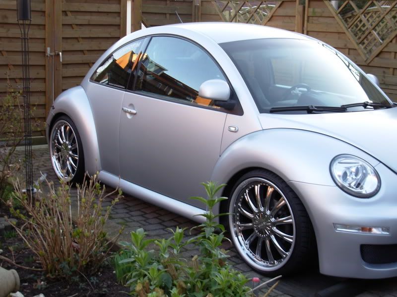

Na een uur zoeken is dit de beste foto dit ik kon vinden:
Op de nieuwe New Beetle komen ze inderdaad niet terug volgens deze foto:
Dat zijn geen originele, ik kwam een standaard New Beetle cabrio tegen gisteren. En die had echt precies dezelfde glaasjes als bij de Leon.
Wel een leuke antenne op die Beetle, past die ook op mijn Leon?? :D
Hahahaha, muppet. Dat is zo'n zelfde antenne als die ik ga krijgen (als ie ooit nog komt)... ;)
:} Dat weet ik toch niet, je foto deed het niet en je hebt nooit gezegd dat ie van een Beetle was. Maar je haalt hem toch uit de US of A??
Ja klopt, is ook geen Beetle antenne. Maar die op deze Beetle is ook niet origineel volgens mij...
