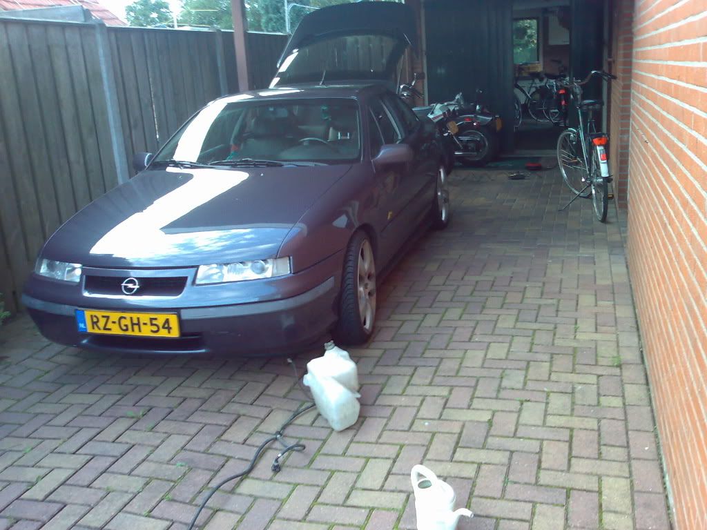

Gisteren ook met de koplampsproeiers bezig geweest... Ik aansluiten, het tankje aangevuld met water, maar het werkt niet :rolleyes:
Toen heb ik met contactspray de stekkertjes ingespoten, nog niks...
Toen heb ik het stekkertje gemeten, en mijn collega bediende de ruitensproeiers, maar niks geen signaal.

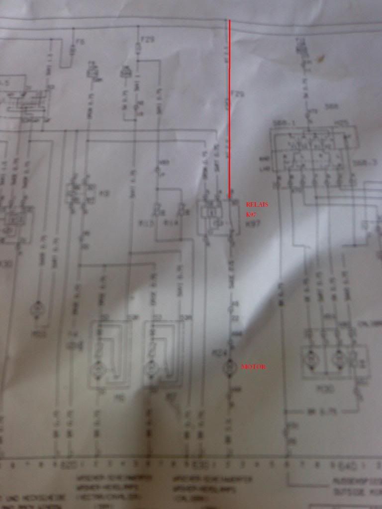

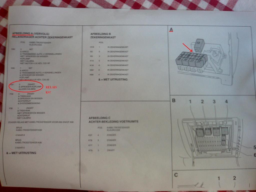

Toen heb ik het schema er bij gepakt. Relais K97 moet ik al in mijn auto hebben, die zorgt ook voor de ruitensproeiers, en dus ook de koplampsproeiers. Mischien dat de (rood) gemarkeerde draad niet aanwezig is.
Maar het probleem is, ik kan het relais niet eens vinden
Hier de tekening van de koplampsproeiers:

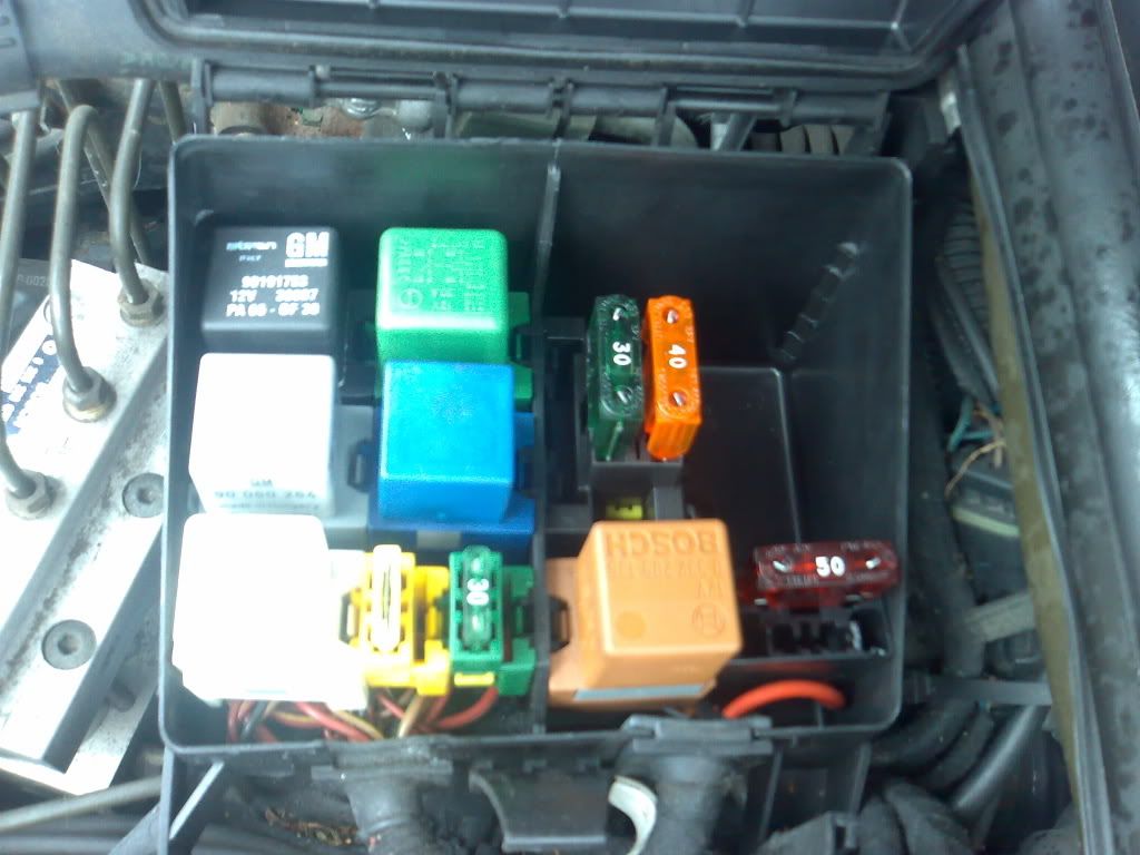

En dit is de locatie van het relais:
Afbeelding A, een zwart relais, nummer 3.

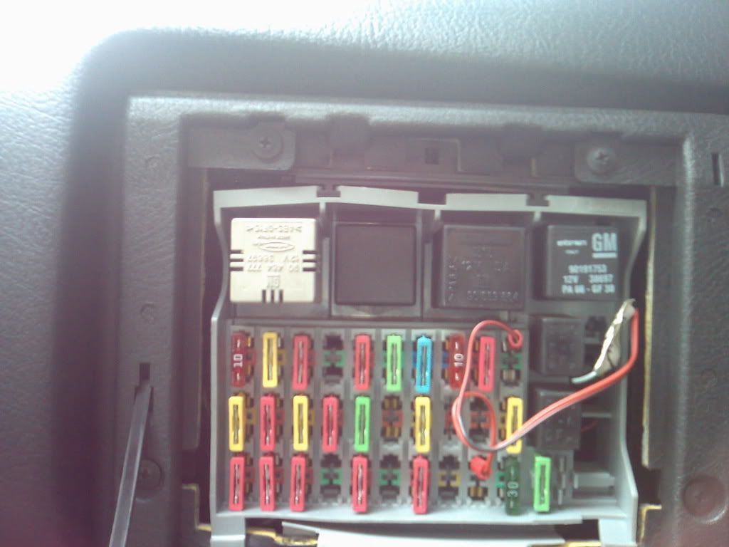

De enige plek waar dat zou moeten zitten is hier, ik heb alle relais er uit gehaald, maar geen een is het relais, het ziet er ook heel anders uit dan de tekening.
Toen heb ik nog onder het stuur gekeken en alle relais er uit gehaald, maar die zijn het ook niet
Er zal toch ergens dat relais moeten zitten, of zie ik iets over het hoofd wat betreft de koplampsproeiers of het vinden van het relais?
Iemand zei mij dat achter de zekeringkast hierboven waarschijnlijk nog iets zit met relais. Daar zou hij tussen moeten zitten.

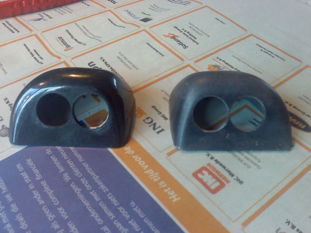

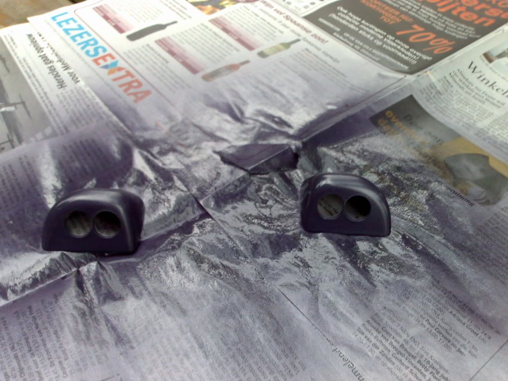

Inmiddels zijn de koplampsproeikopjes prachtig paars geworden. Het resultaat is verbluffend strak geworden voor een knikkerbus.

Op plek 30 zou de zekering moeten komen van de koplampsproeiers. Als die er niet in zit, dan werkt dat natuurlijk niet o_O
maar op die plek zit een ander draadje ingestoken, geen idee waarvoor die is...
iemand enig idee waarvoor deze kan zijn? :confused:

Knip hem los, merk je het vanzelf.
heb ik gedaan, maar dan gebeurd er helemaal niks. Mijn auto heeft ook geen naderhand opgebouwde dingen zoals aparte audio of alarm :rolleyes: maar het zal toch voor iets zijn.
Ik kan het draadje ook niet lang volgen...
euuh, ik haal het door elkaar, ik bedoelde inderdaad zekering 29, van 30 ampere...
die heb ik er vandaag ook ingezet, en geprobeerd met een beetje creativiteit:
maar helemaal niks,
meten met de multimeter, ook niks...
Dus toen toch maar op zoek naar het relais, van alles losgehaald en zoeken en doen vond ik onderdaad de verborgen relais waar diegene die ik zoek tussen zou moeten zitten.
Ik heb er een paar uit getrokken, maar die waren het niet.
Toen ben ik gaan zoeken naar de draadkleuren, en inderdaad, de kleuren die naar het relais moeten gaan zag ik bij elkaar lopen, maar daar zat geen relais op :eek: het relais ontbreekt dus waarschijnlijk. Al is de plek wel anders dan de tekening. Het kan geen toeval zijn dat die draden precies de zelfde kleuren hebben
moet ik die nog bij zien te regelen, ergens..... :rolleyes:

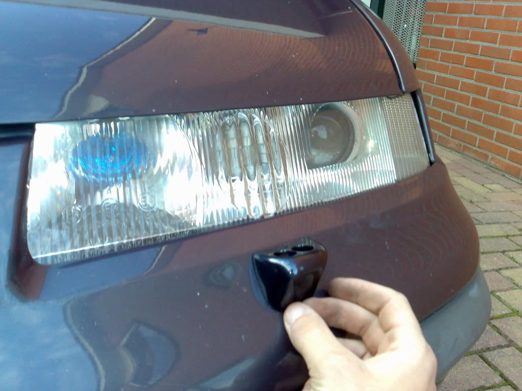

Koplampsproeiers zijn gespoten, maar als ik ze er bij hou lijken ze wel iets donkerder en dieper paars van kleur. De kleur is op autokleur besteld dus zou in prenciepe goed moeten zijn. De bumper zal toch niet zó verkleurd zijn. Het is ook geen uni lak of zo.
of lijkt het zo door de lichtinval (op de foto lijkt het verschil trouwens nóg groter)
nog steeds relais kunnen vinden na een paar mailtjes de deur uit hebben gedaan...
Nou blijkt een vectra B met koplampsproeiers het zelfde relais te gebruiken, mischien dat ik daar iets meer kans heb
als het goed is spuiten ze alleem de lampen.
je kunt de sproeikopjes (niet op de foto) ook nog aardig afstellen

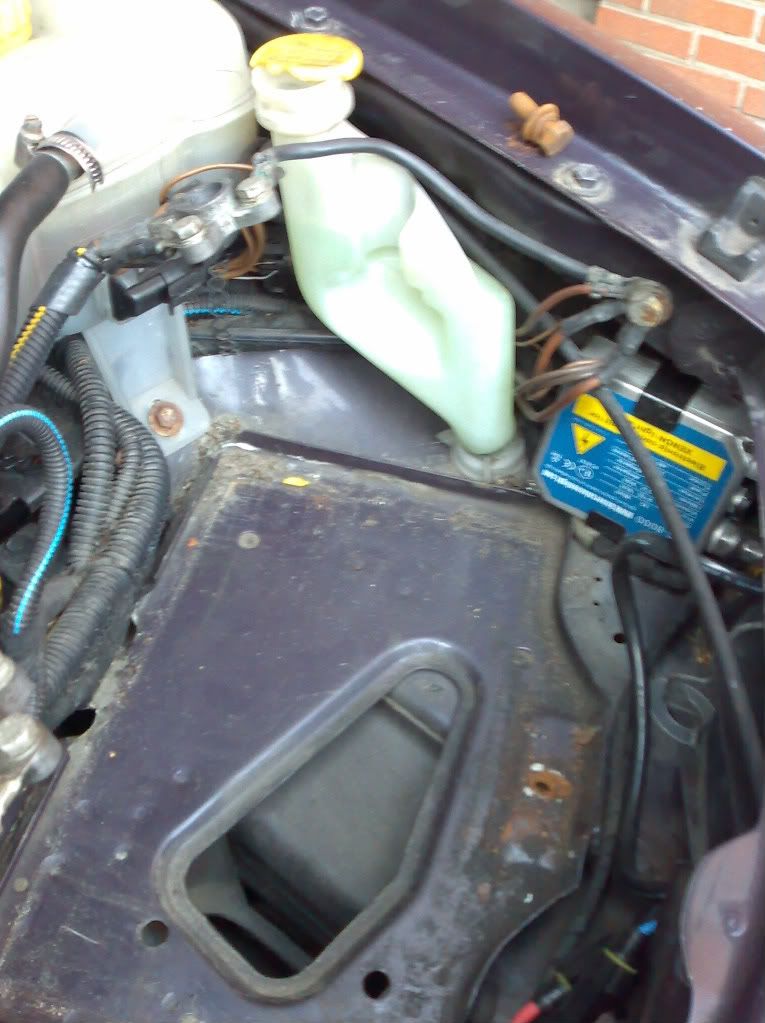

De calibra is nu echt vrijwel helemaal full options. De koplampsproeiers zitten er in, maar daar is voorlopig nog alles mee gezegd, want het werkt helaas (nog) niet.

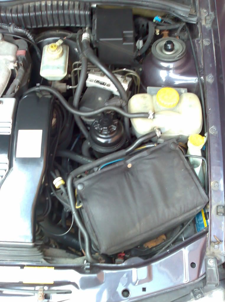

het probleem is dat ik geen plek het voor het reservoir. De plek waar het eigenlijk moet zit de ruitensproeierreservoir al. Omdat op die plek weer het tankje van de koelvloeistof zit, wantwege gebrek aan ruimte onder de motorkap
Nou had ik het idee om in het tankje van de ruitensproeier ook het pompje van de koplampsproeiers te maken. Dat ze beiden het zelfde tankje gebruiken, maar hier gaat hij 'ergens' heen, en van onderen en de zijkant, echt nergens zie je iets van het tankje terug :rolleyes:
dus daar ga ik mee bezig, of er een mogelijke oplossing is

Koplampsproeiers zitten toch meestal op hetzelfde tankje als de ruitensproeiers ? Althans is bij mij wel zo, en vaak is die tank dan een stuk groter omdat de koplampsproeiers veel verbruiken.
normaal is dat idd zo, maar bij sommige auto's, net zoals bij calibra's krijg je een apart tankje daarvoor.
Maar ik ga hem nu gewoon in de ruitensproeitankje maken, als ik er bij kom :rolleyes:
