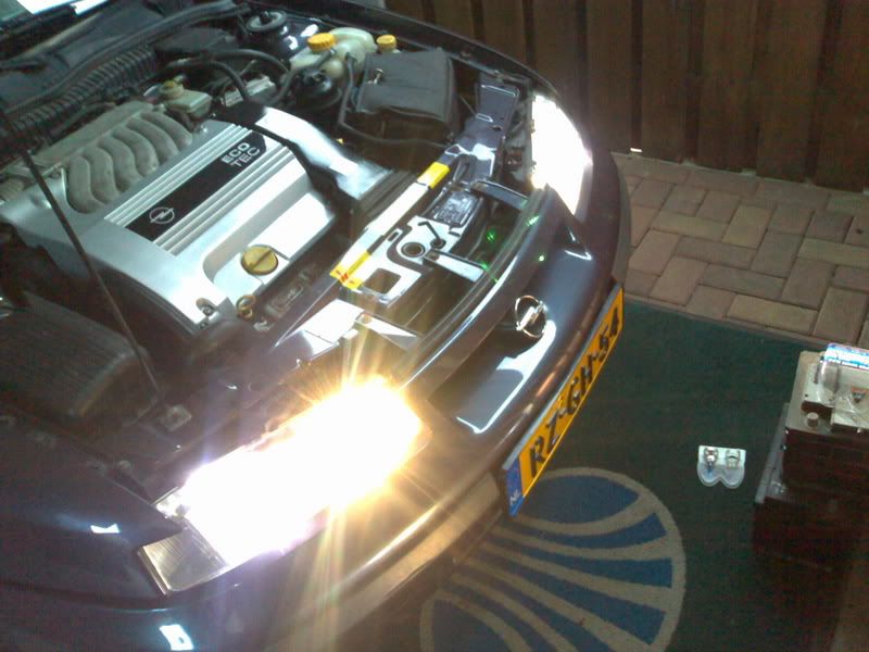

Het grote licht stak zo af tegenover het xenon. Toen bedacht ik me dat ik nog een of andere H1 set had liggen van mijn vorige calibra, die ik toen als gewoon dimlicht gebruiktte.
beetje moeilijk te zien, maar hier had ik linksvoor al gedaan, rechtsvoor nog niet:
en dit zijn de lampjes :)

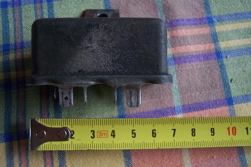

De monza heeft minder leuk nieuws, ik was gisteren op pad met de monza, viel hij tijdens het rijden plots 2x uit, maar ik kon hem daarna wel weer starten.
Op slecht wegdek viel ook regelmatig het toerental helemaal weg.
Dit waren precies de zelfde symptomen als ik een paar maand terug heb gehad, en ik vrees dus weer het ergste. Dat het relais van de brandstof weer stuk is gegaan :(
De ellende is, is dat die dingen zeer moeilijk te vinden zijn, dus de zoektocht is begonnen.
Heb op ebay en op marktplaats nog niks kunnen vinden :rolleyes:

Relais voor de Monza ben ik mee bezig, maar wil nog niet lukken. De auto rijd verder wel, maar omdat ik geen zin heb om te stranden staat hij nu eventjes op non-actief ;)
> starten.
> helemaal weg.
> stuk is gegaan :(
> vinden :rolleyes:
heb ook problemen met mijn monzake.had indertijd een nieuwe branstofrelais gezet en een paar weken later is hij ook nog een keer uitgevallen:cry:.conclusie:motorsturing naar de haaien.nu moet ik een dezelfde proberen te vinden voor mijn type motor.niet zo gemakkelijk volgens het internet.heb een andere bedrading gezet dus kan weer rijden ma dan met minder pk's.hoop dat het voor jou minder erg zal zijn?sneller opgelost zal zijn (y)grtz

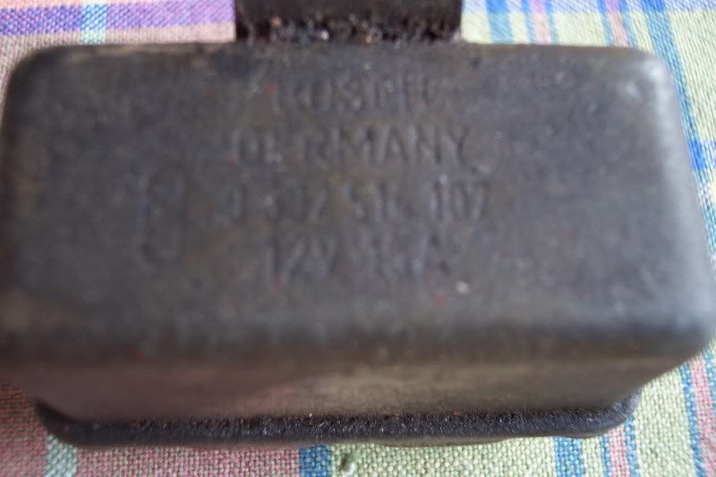

ik weet het niet, ik had destijds het brandstofrelais vervangen (doppelrelais) en toen was het probleem verholpen, echter heb ik nu het probleem weer een paar maand later. :( dus ik denk dat het weer het relais is, en niet het stuurapparaat...
Maar heb al flink lopen zoeken, maar nog geen relais gevonden helaas :( tot die tijd rij ik er zo min mogelijk mee. Straks strand ik ergens... Jij hebt ook niet toevallig zo'n relais, of weet iemand met zo'n relais?

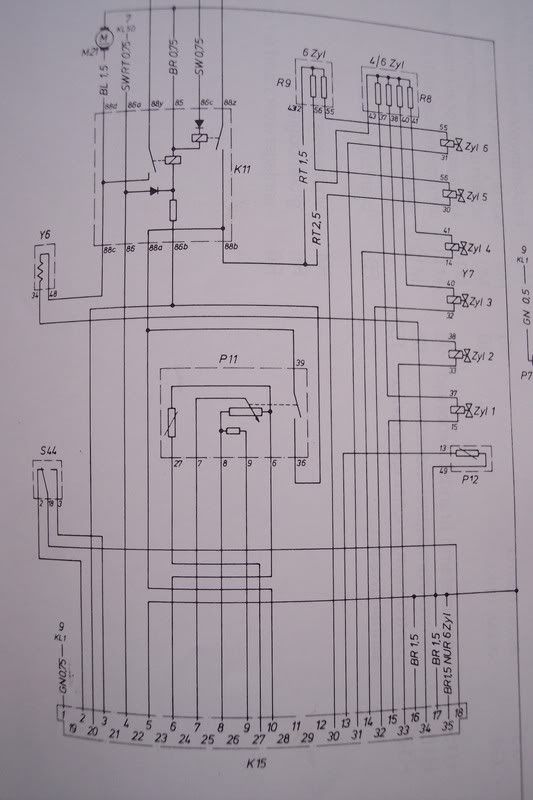

het gaat om relais P11;
Het relais met het blauwe kruis en de 2 stekkers er op;
diegene die zo'n relais heeft, ben ik zeer dankbaar :D
kan je zeggen waar deze zich bevindt in de auto ,dan kan ik eens kijken of ik jou kan helpen
Waar de rode pijl wijst, daar zit hij precies; groot relais met 2 stekkers er op.
het bosch nummer is; 0 332 514 107
En dit is de grootte.
Je hebt ze ook in het zwart en ik heb ze ook gezien met andere bosch nummers er op. maar die zoek ik dus.
