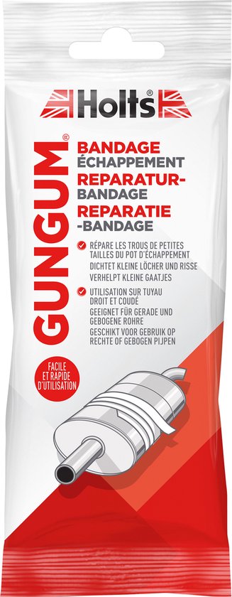

Heeft iemand ervaring met, bijvoorbeeld, uitlaatbandage zoals van Holts op flensvlakken?
Het product is meer voor grote gaten bedoeld maar misschien kan ik er een mouw aan passen? ;)
Wat je nu wil gerbuiken werkt ff voor APK, maar komt zo weer los. Je kan beter een uitlaat mof monteren, moet je wel even de diameter van je buis opmeten (buitendiameter) en de flensen er af zagen. Wel rekening houden dat je deze afstand moet overbruggen.Lekt het dan nog, dan even wat hittebestendigde kitt of uilaatpasta er tussen smeren, maar ook dit is vaak maar tijdelijk

Ik zag in een video over de Holts reparatieset dat er een alu/stalen strip in de verpakking zit die als eerste het gat moet dichten. Ik zit eraan te denken om die strip om de flens en dus onder de uitlaatklem te monteren, voor de afdichting. Lijkt mij de oplossing (voor nu en de komende tijd) die ik zoek.
